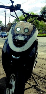

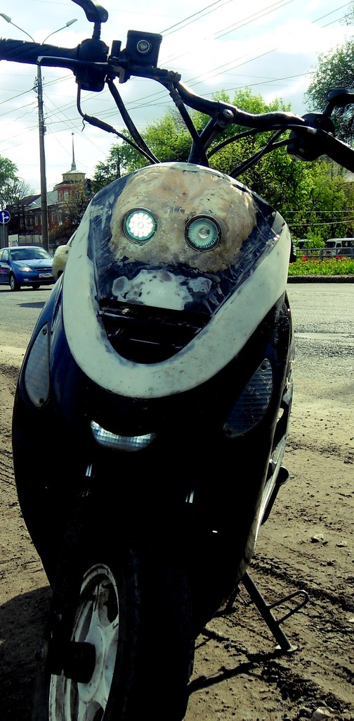

Берем часть пластика, куда будем лепить фары и вырезаем в нем отверстия. Я выбрал такую форму фар и решил сделать их на "морде":
Следующим шагом будет изготовление крепления для фар(ы). Мое крепление сделано в форме прямоугольника с 4-мя отверстиями: 2 под противотуманки и 2 для крепления к "носу". Его (крепление) видно на фото выше.
Для начала, "на глаз" выставляем наши фары симетрично и немного под углом к земле, дабы они светили под колеса.
Когда все измерили и прикрутили фары с пластине, а ее к раме и нам все понравилось, начинаем изготавливать так называемый пластик или по-простому форму для фары. Для этого снимаем все что было сделано ранее. На моих противотуманках имеется кольцо, которое держит отражатель. Снимаю его. Берем колготки (желательно поплотнее). Прислоняем их к фаре (не забудьте вытащить отражатель) и сверху одеваем кольцо, которое и будет держать колготки на фаре. Теперь фару нужно обтянуть пищевой пленкой. Это для того, чтобы в дальнейшем не приклеять фару к форме. Те-же действия производим со второй фарой.
Собираем все вместе: фары, пластину и креипим сново всю эту беду на скутер:
Теперь нам понадобится помощь. Один человек должен натянуть колготку так, чтобы она приняла желаемую форму и не образовать складки. Второй человек должен приклеять колготку к пластику по контуру выреза.
Срезаем лишнее и проделываем те-же операции со следующей фарой.
Получаем вот такой результат:
Дело осталось за малым. Берем нашу эпоксидную смолу и смешиваем с затвердителем (не забываем пропорции 1 часть затвердителя на 10 частей смолы). Для моих фар мне было достаточно ~80г. Одеваем перчатку, берем щетку и пропитываем наши колготки (смешно звучит ). Пропитывать нужно хорошо, не оставляя сухих мест. Теперь остается ждать...
На следующий день мы получаем готовую форму для фар:
Аккуратно снимаем пластик вместе с фарами с мопеда. Снимаем пластину-крепления, а сами фары потихоньку вырезаем ножем или лезвием.
Получаем вот такую красоту:
Когда эпоксидка окончательно затвердела - можно промазать еще пару слоем с внутренней стороны для укрепления и положить слоя 2 бинта либо марли. Теперь остается немного зашкурить нашу форму, пошпатлевать, погрунтовать и покрасить. Об этом рассказывать не буду т.к. сам еще этого не сделал.
В итоге я получил вот такую тему:
Да, противотуманки по глупости взял 6-ти цветовые: красный, оранжевый, фиолетовый, синий, зеленый и желтый.
Спасибо за внимание. Жду ваших комментариев и критики
