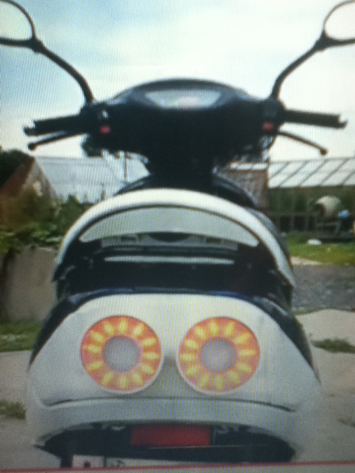

как сделать вот так? ну или не так а просто какие предположения на счет того,как это сделано?
или же может кто знает как можно так закрыть площадь фары и врезать туда другую.из какого материала сделать форму фары которой можно будет закрыть пространство старой фары.

тут была статья об этом фонаре.делал форумчанин.поищи не будь лентяем
ну собсна да,на последних страницах по ссылке выше-оно

только вот у меня проблема то в том, что есть только стекло стопсигнала..поворотники без стекол.вот я и не знаю чем закрыть все это дело.

Пеной монтажной для начала..Либо возьми кусочек пенопласта и воссоздавай поворотник) и если все получится хорошо берешь стеклоткань и эпоксидку и начинаешь обклеивать поворотник, после как все это высохнет удаляешь пенопласт (или пену) ставишь свой поворотник на место если где то будут неровноси шкуркой счисти или шпаклевкой пройдись)

а есть тема где написано как эпоксидкой со стеклотканью делать? или расскажите. просто первый раз будет) вот и надо все знать)
