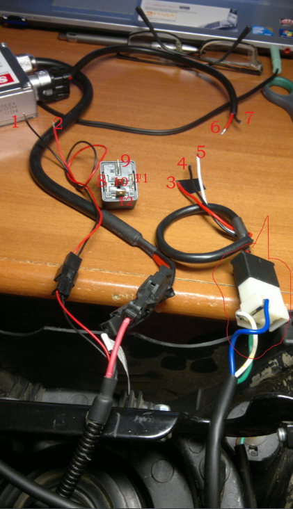

Здравствуйте форумучане..понимаю что темы есть подобные, но что то никак не разберусь.. Реле 75.3777 какие куда провода на него кидать? Контакты пронумеровал, подскажите? спасибо...

11 это масса, 12 это плюс это входы.
9 плюс- это выход. так?
реле нам нужно только для подачи плюса,чтоб кнопка не сгорела,как я понимаю,да или с реле и массу тоже соединить с блоком розжига? скажите где у него "+" "-" вход и "+" выход.. подскажите,пожалуйста... а то я чет чайник с этим реле тут..

Так ведь нет там плюсов-минусов.
Пока на 8 и 11 ничего нет - замкнуты контакты 9 и 10.
А если подать 12 вольт на 8 и 11 тогда 9 и 10 разомкнуться, а 9 и 12 замкнуться.
Т.е. делаем так например:
11 - земля
8 - +12В с кнопки включения
9 - +12В с аккумулятора
12 - +12В на устройство

8 и 11 это слаботочные контакты, 9 и 12 силовые, где +- безразлично, средний вывод не надо задействовать....
Себе ставил биксенон автомобильный, пару, никаких реле не ставил, всё нормально, стояли две лампочки по 35 вТ, ксенон где то по 40 вТ, на 1 ампер нагрузка больше будет на выключатель=некритично..

спасибо огромнейшее!! все работает как надо, очень благодарен!!!
