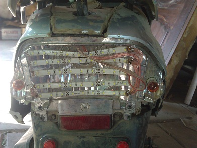

Добрый день! Сегодня хочу показать как я делал себе светодиодный стоп-сигнал. Т.к Лампочка 21/5 потребляет слишком много ватт. я решил её убрать и вставить вместо неё светодионые ленты. По-моему так получилось ещё красивее, чем раньше!

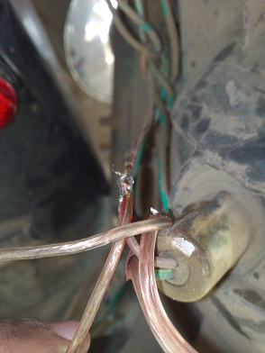

Комментарий к файлу: зачищаем коричневый и зелёный провод, которые подходят к цоколю бывшей лампочки, припаиваем на коричневый провод плюс(+) от неонки, а минус на сам цоколь, на зелёный провод припаиваем плюс (+) от наших спаянных неонок

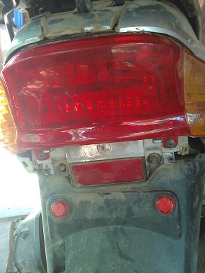

Комментарий к файлу: выкручиваем лампочку, наклеиваем неонку, с паиваим их вместе. оставляем одну по середине, она у нас будет габаритом

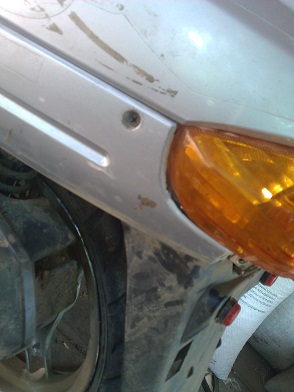

Комментарий к файлу: снимаем нижнюю часть корпуса, откручиваем два шурупа и снимаем стекло

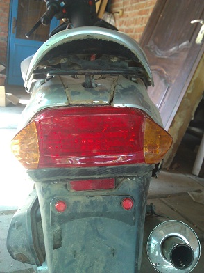

Комментарий к файлу: Откручиваем саморез

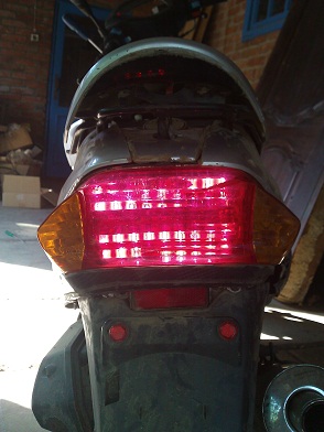

К сожалению камера не передаёт того свечения этих лент, какие на самом деле, ну ничего)

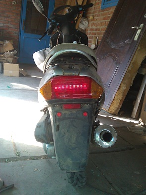

вот так горит габаритный огонь, хочу сказать его хорошо видно даже с далека

Отстой.Днём фактически твой стопак не будет видно.Если ты таким образом хотел решить энергетический вопрос,то с таким же успехом можно было просто его отключить-этот стопак.

Вопрос, каким цветом светят эти диоды?
 Заголовок сообщения: Re: Мой стопак!
СообщениеДобавлено: 27 Aug 2013, 23:28
Сообщений: 930
Откуда: г.Москва , Троицк
Скутер: Стелс Тактик 50сс
они светят красным ............. но не совпадающим по цветовой температуре с пропусканием светофильтра ...........в результате сильное поглощение и толку никакого . ............ короче все так, как в твоей подписи . :-D

Вообще-то они белые
СообщениеДобавлено: 28 Aug 2013, 08:13
Bacbka
Если есть грабли, новичек всегда будет рад н них наступить.
Белых светодиодов в природе нет( не путать с RGB).
Так что действительно сделал хрень.

Та не) это камера не берет эти светидиоды, и как-будто они расплываются, на самом деле всё отфигенно видно, и габарит видать и стоп

Синие с желтым свечением, я знаю :-[
СообщениеДобавлено: 28 Aug 2013, 08:48
Синие с желтым световильтром.
А теперь еще и с красным светофильтром.
Вопрос - на фига?
Можно изначально купить красные светодиоды.
И КПД, за которое ты боролся изначально, будет в разы больше.

У меня кусок этой неонки 5 метров, это остатки были, зачем мне было покупать метр красной? Я хочу сказать что мне продали стекло, она какое-то розовое *DONT_KNOW* Хоть какие ставь туда, будет одно и тоже :(
