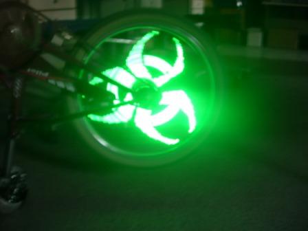

Вот, на просторах инета накнулся на такой моддинг:http://www.radio-portal.ru/distribution/viewtopic.php?f=36&t=3011
Кто-нибудь такое уже себе устанавливал?
Скачал архив(внизу поста), а там схемы с расширениями: *.spl, *.lay, *.hex... :(
А как(ой)ими программ(ой)ами эти файлы открываются? И где эти программы качнуть?
Комментарий к файлу: Я себе бы так замутил бы...

оч красиво смотрится диск
