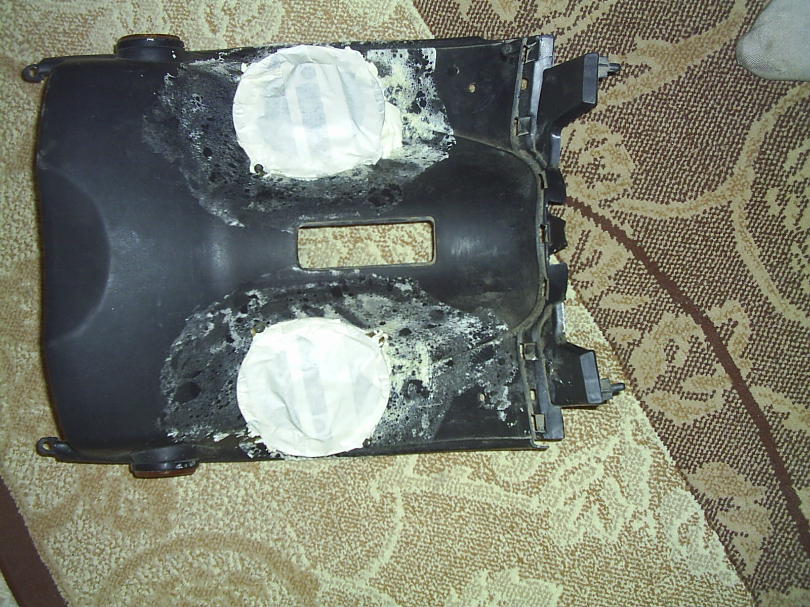

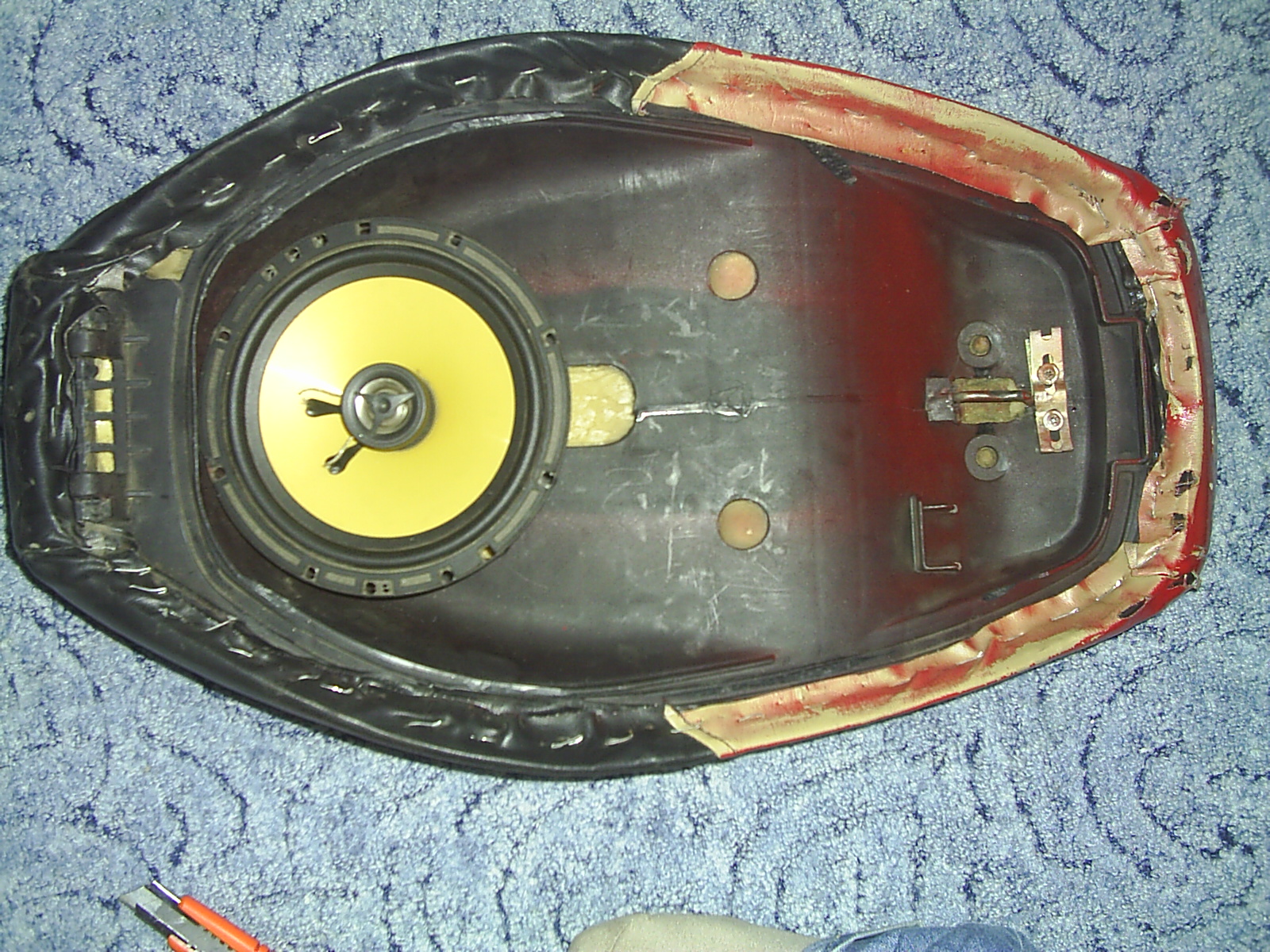

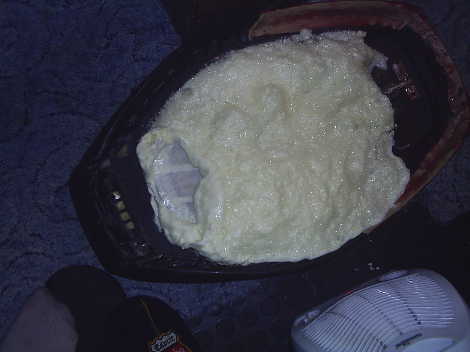

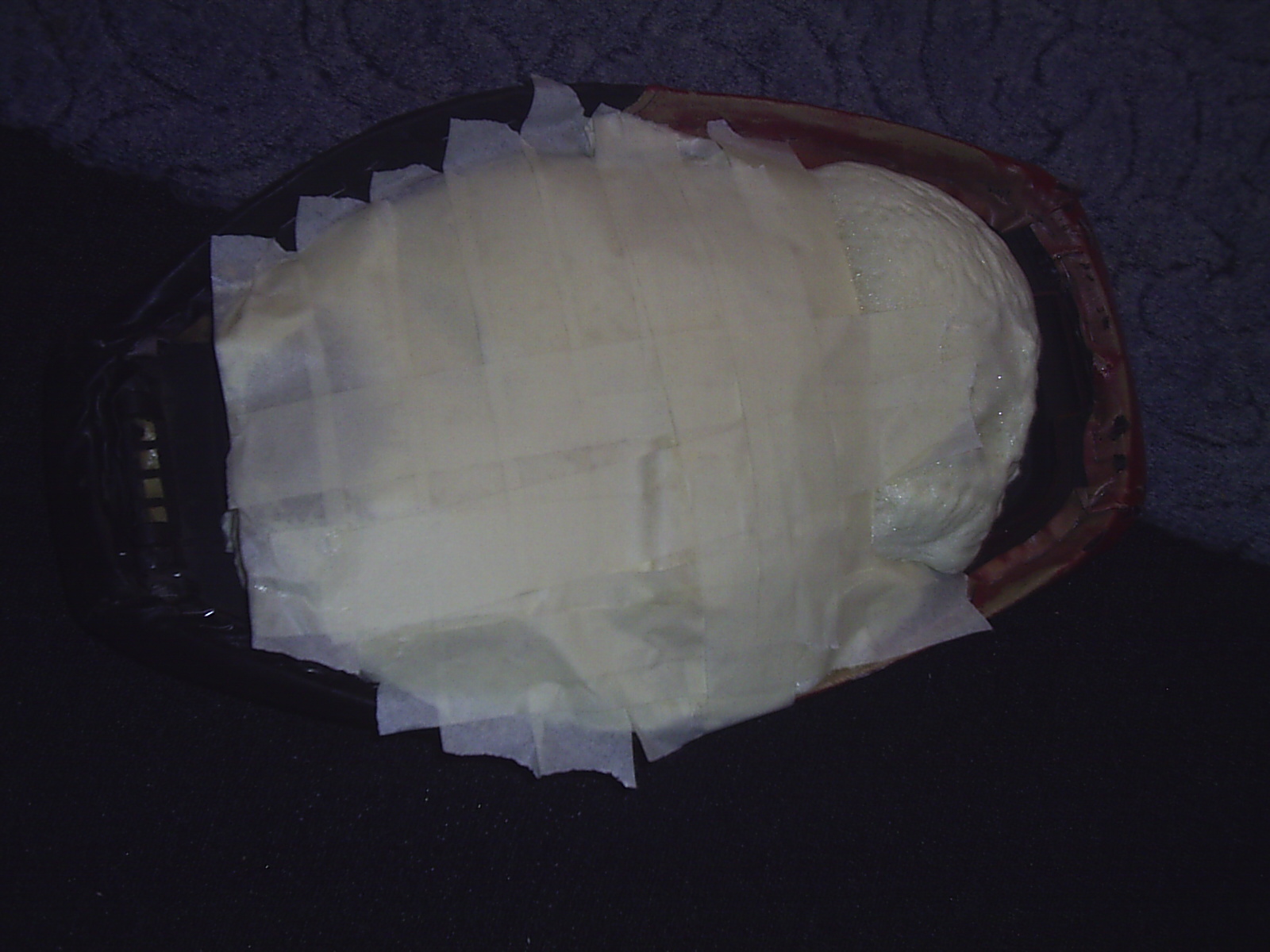

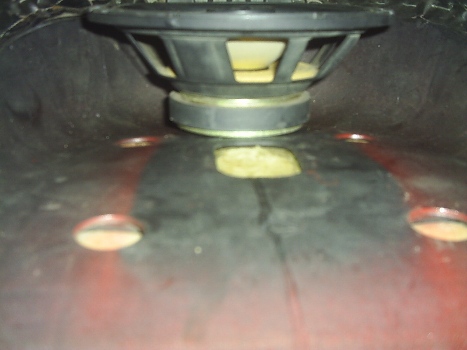

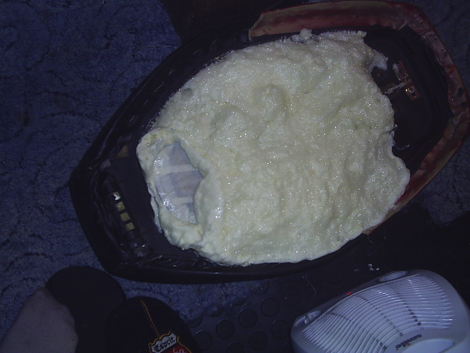

Как было раньше упомянуто я хочу врастить большой Желтый динамик в сидушку :)
ну и я это почти сделал.
Чтобы край динамика не упирался ни куда пришлось вырезать кусочек пластика и паралона из сидушки...После обмотал весь динамик малярным скотчем приложил его на место и запенил, ну вот чё получилось пена еще долго будет сохнуть, а завтра обрезание! :)

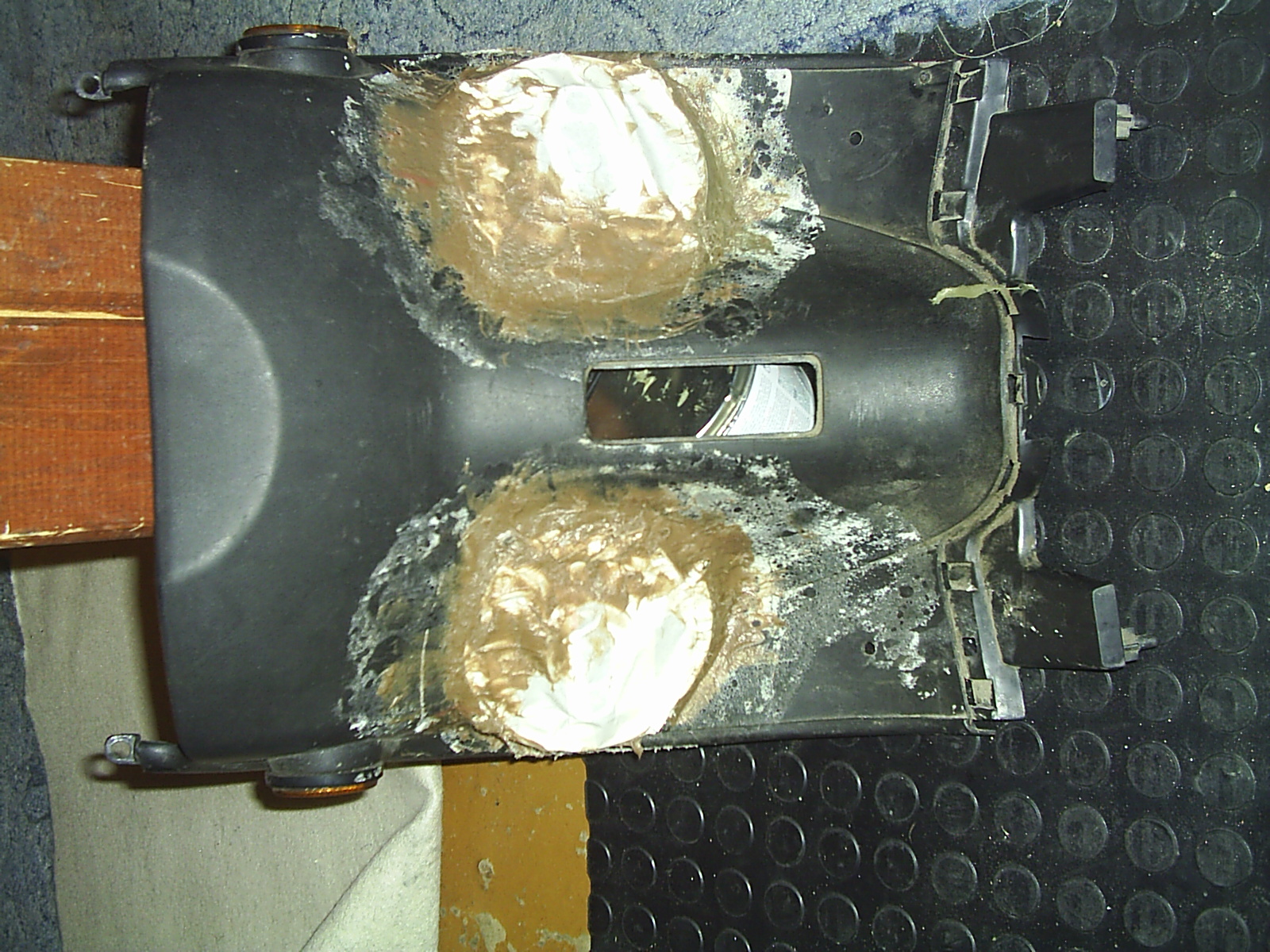

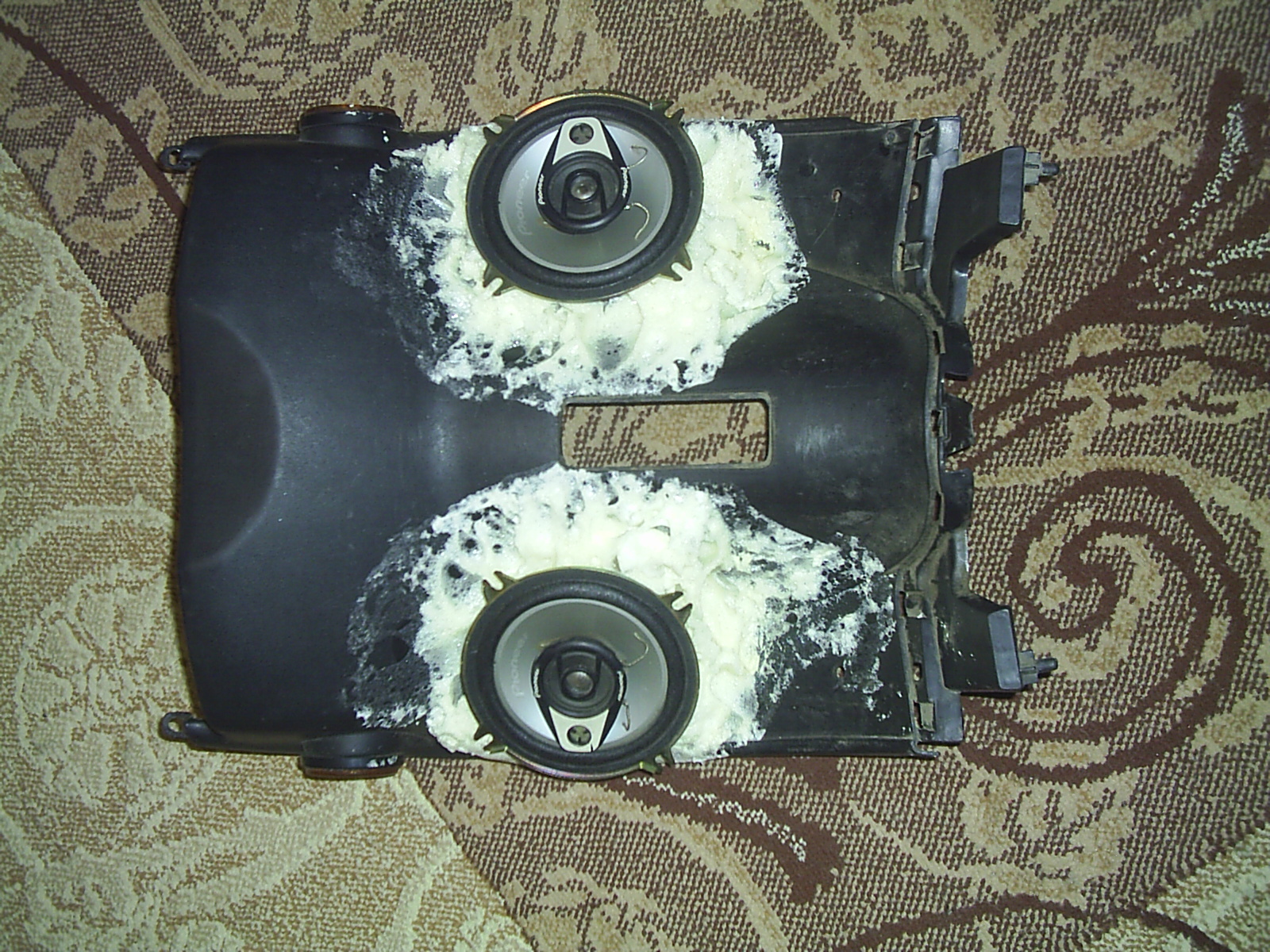

Следующим этапом был карман с пеной (уже высохшей)
После долго и мучительно обрезания пены получилось что то типо этого:

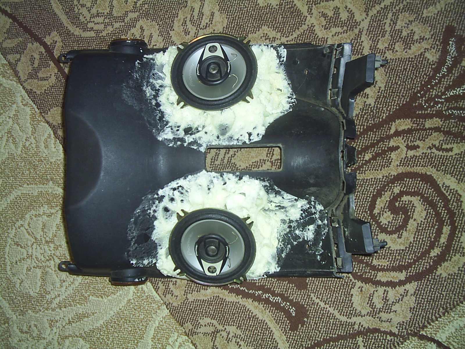

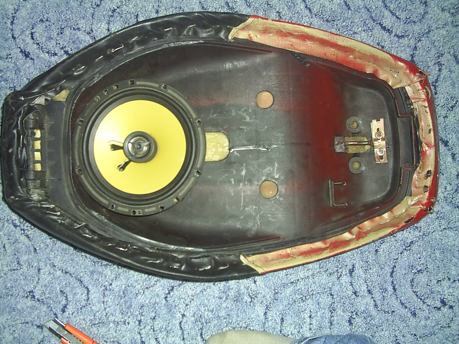

Посмотрев на ЭТО я подумал ээЭ...чёт какашка какаято
И было решено содрать всю пену к чертовой бабушке
Затем вырезал дырки в пластике что бы утопить магниты и динамики плотнее сидели!
Обклеил малярным скотчем динамики и прикрутил на место
S2020262.JPG [ 920.17 KiB | Просмотров: 4556 ]
И развел свою любимую "волосатую" шпаклевку *THUMBS UP* :)
Получилось вот такое чудо!
S2020263.JPG [ 783.41 KiB | Просмотров: 4556 ]
