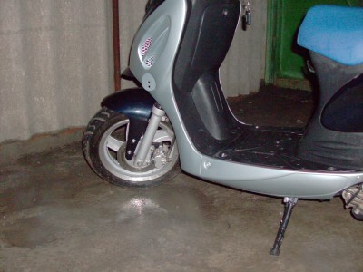

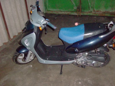

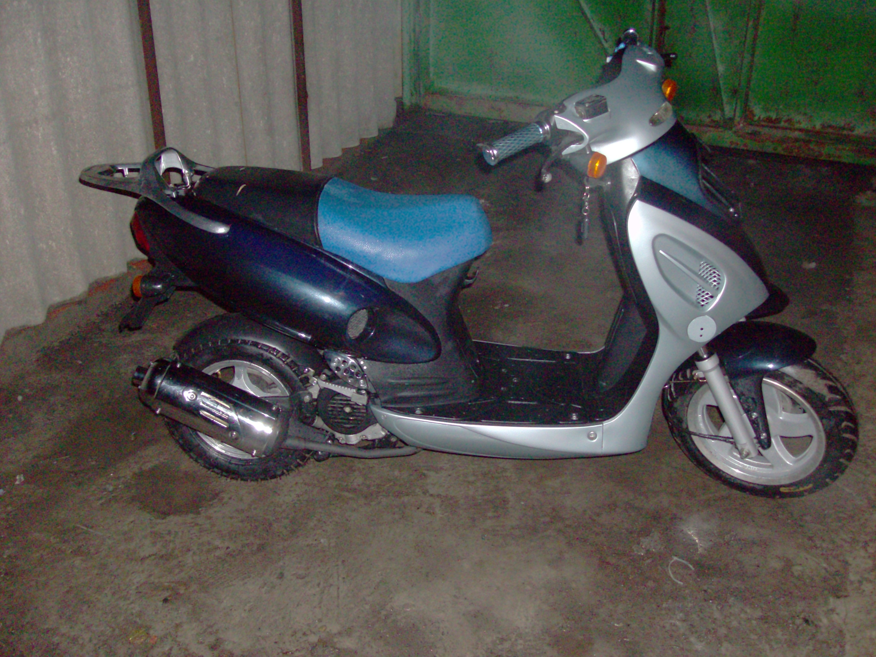

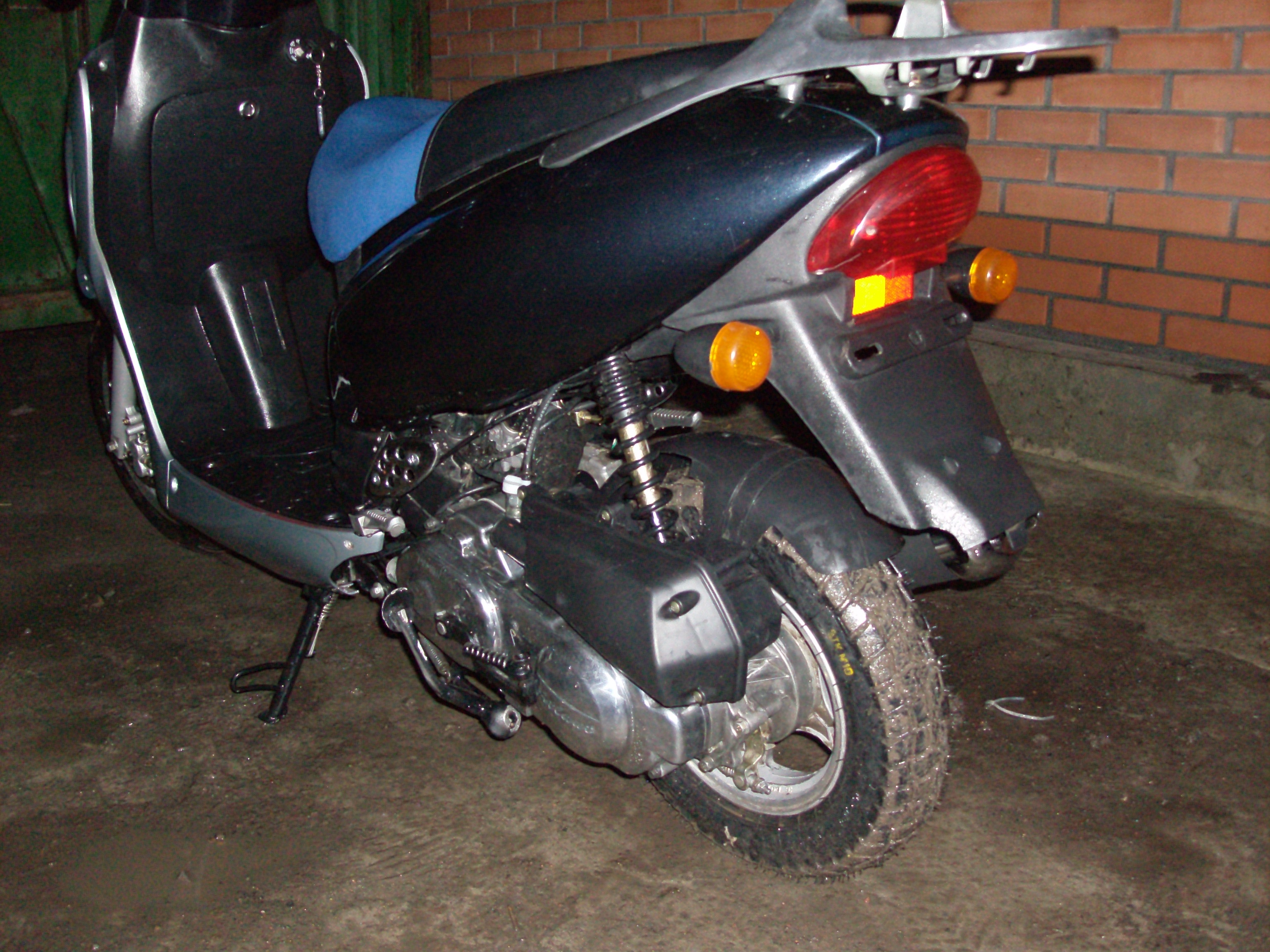

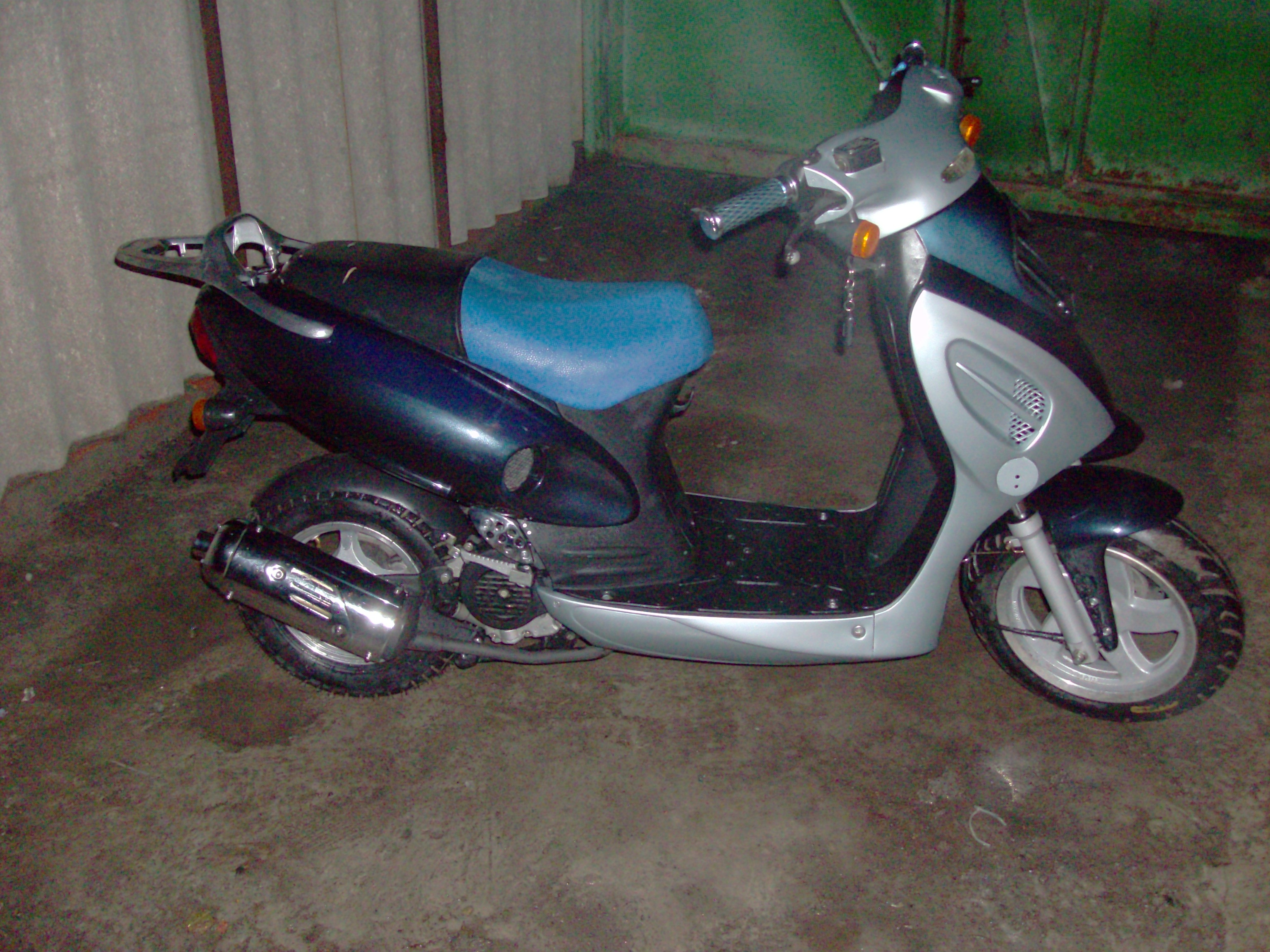

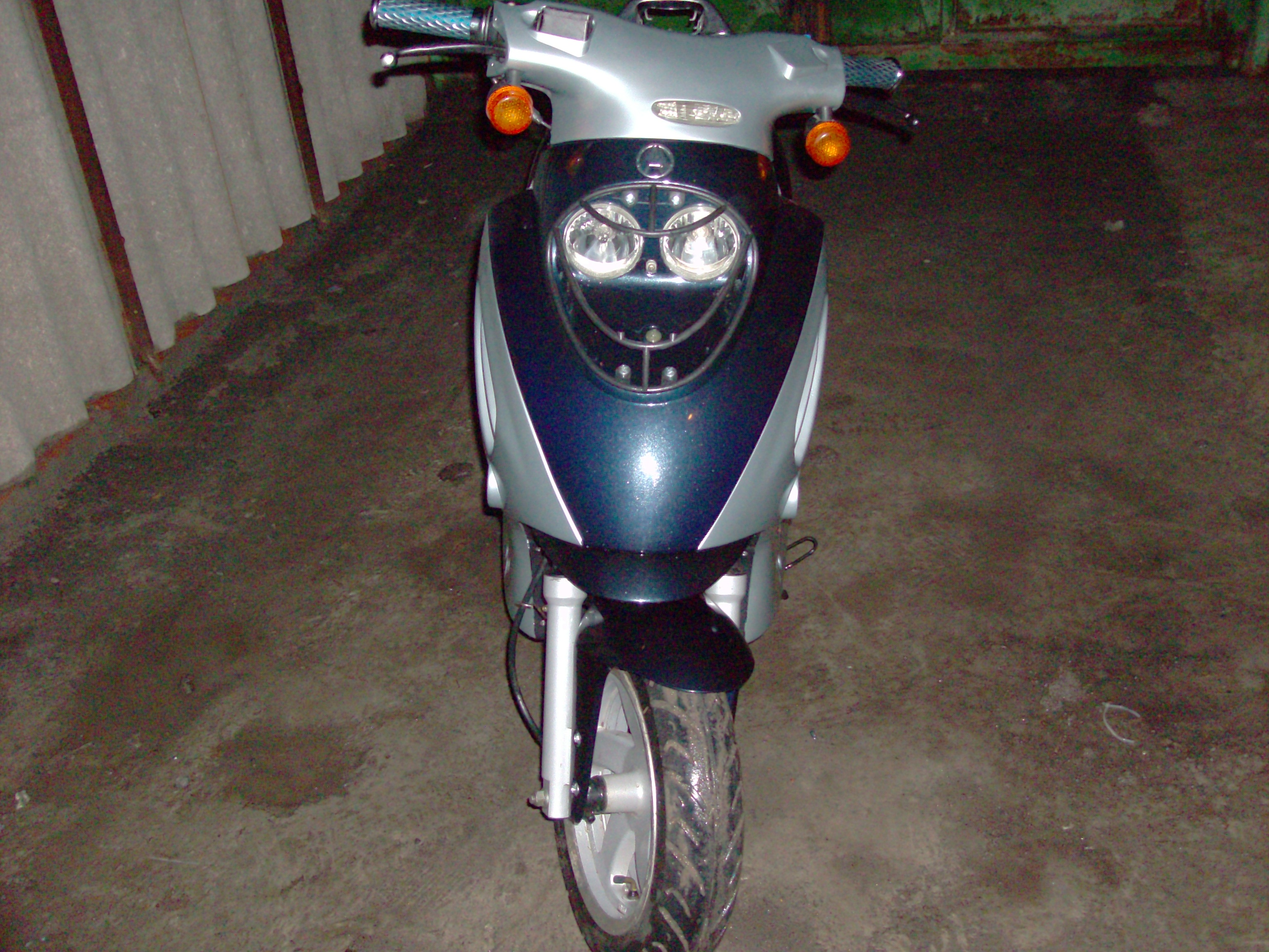

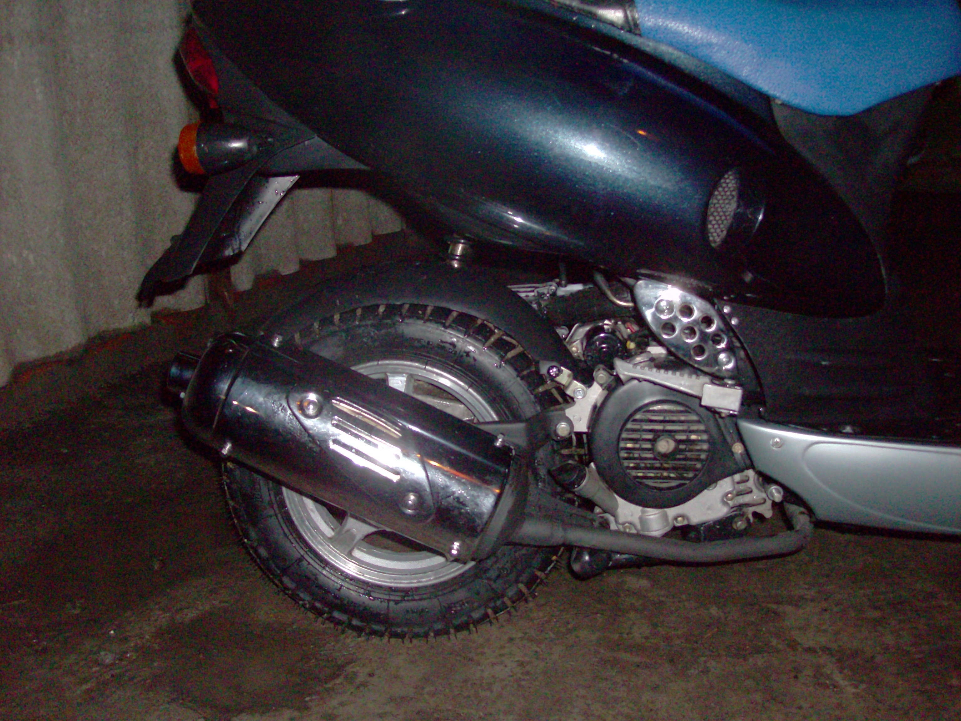

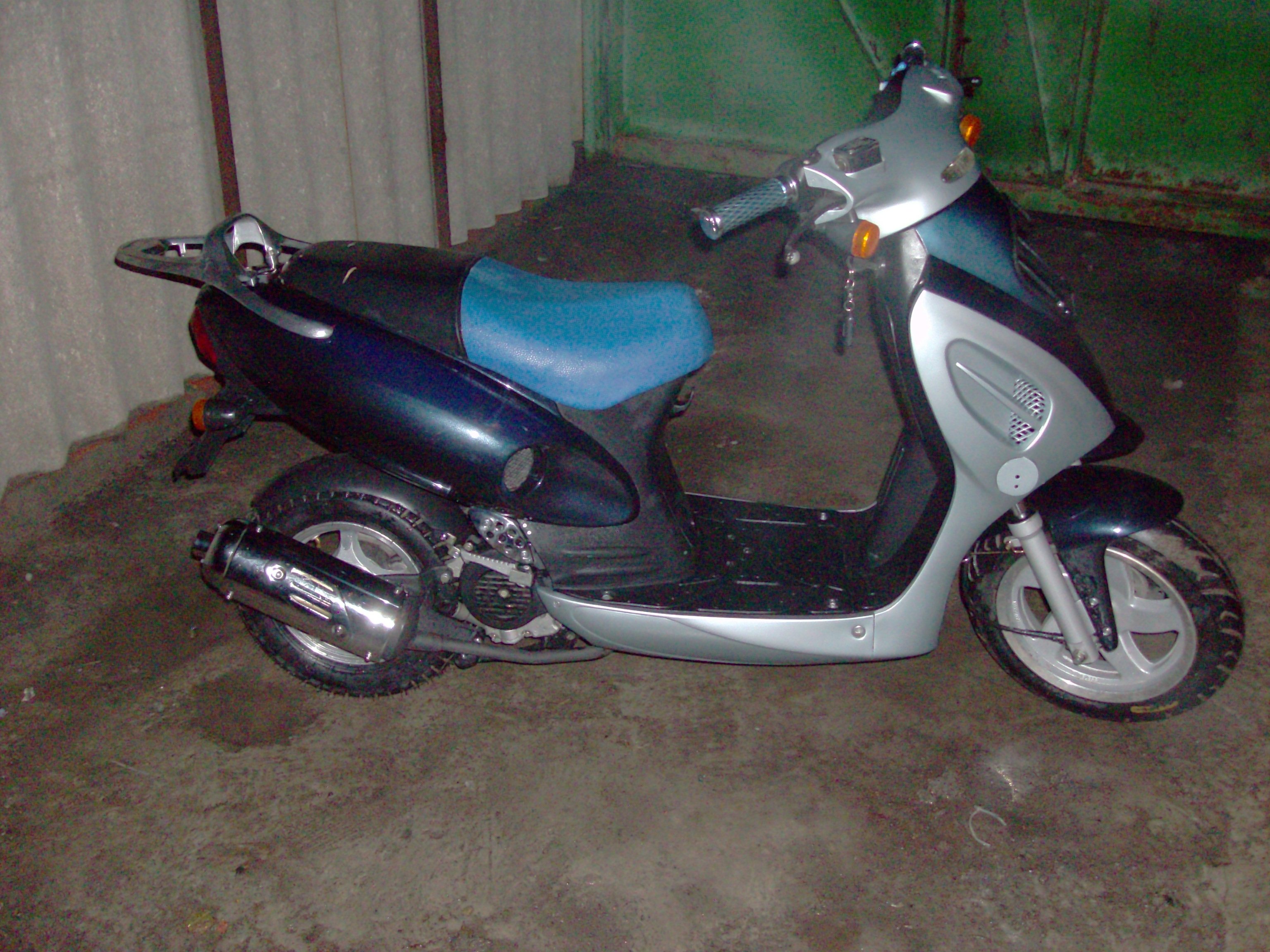

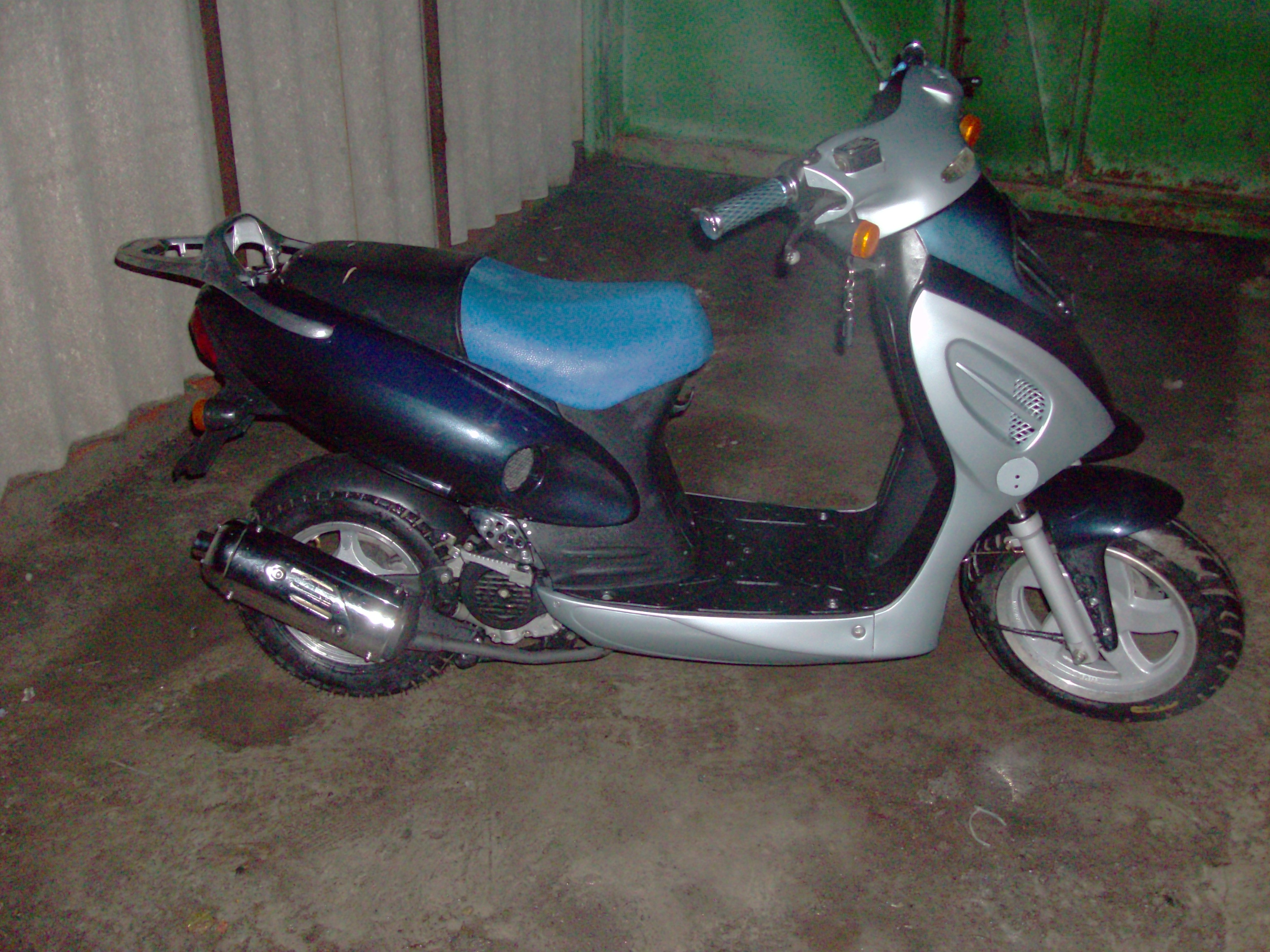

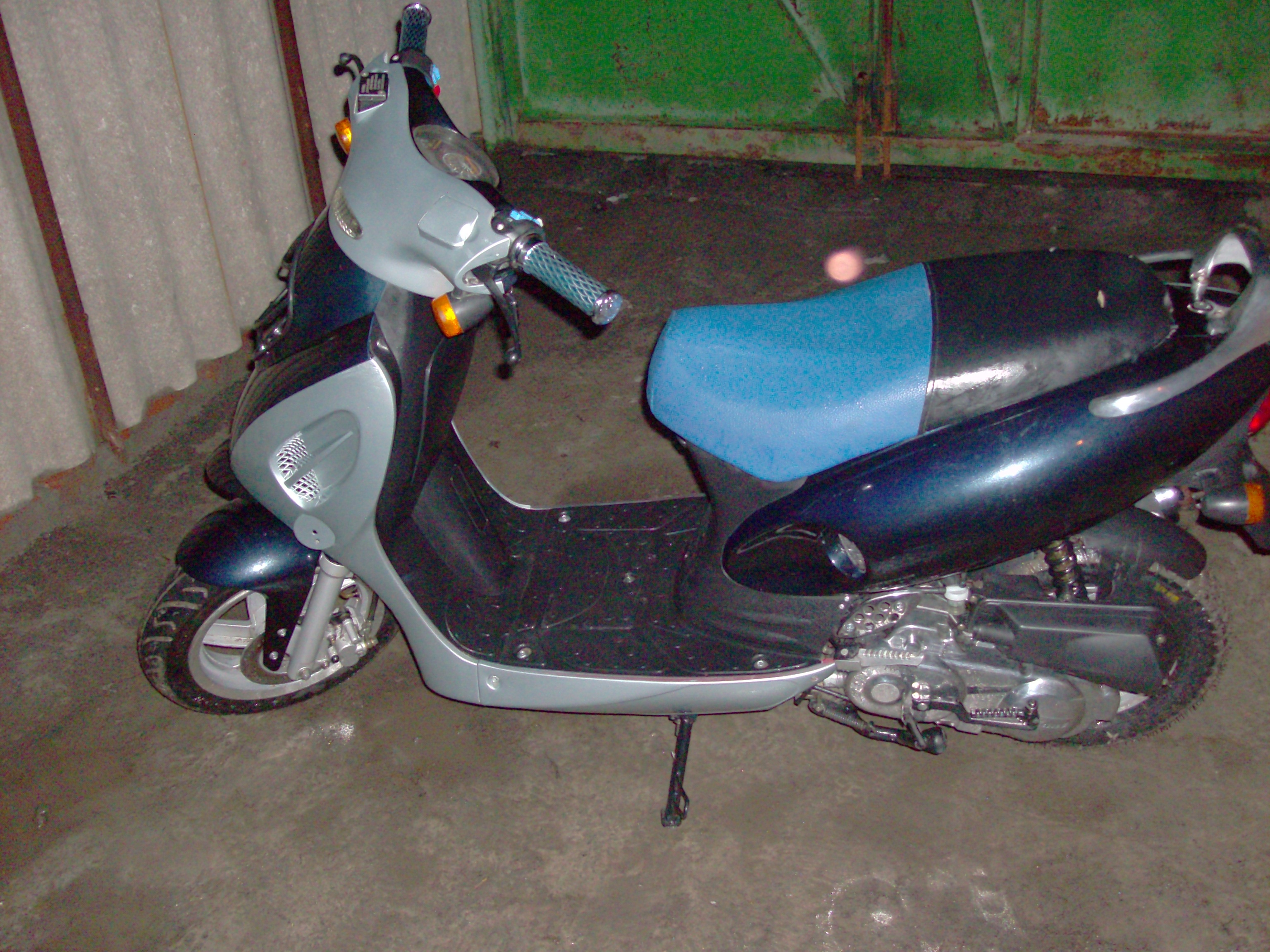

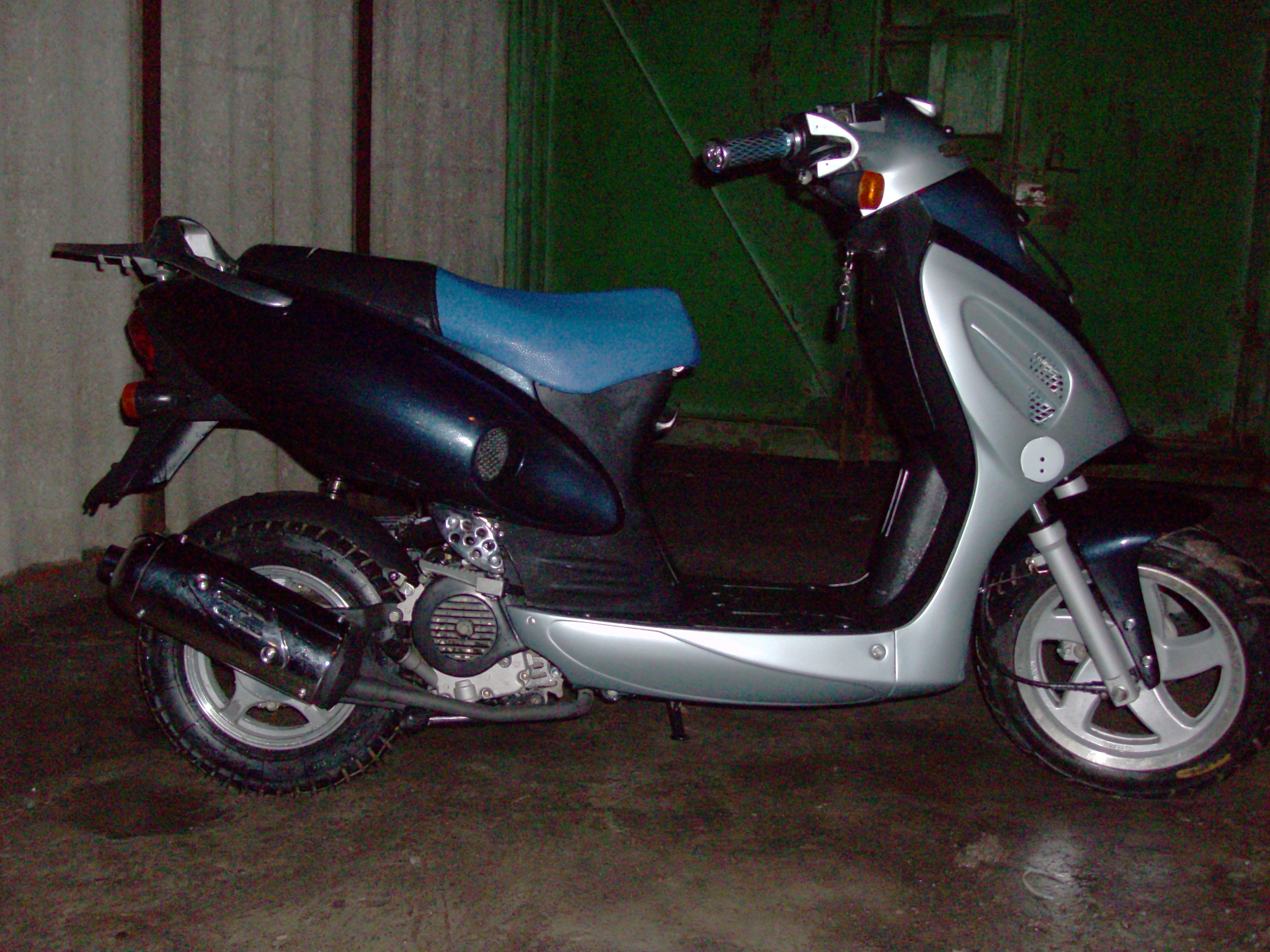

Привет,держите фото *OK*
069.jpg [ 1.63 MiB | Просмотров: 5546 ]
005.jpg [ 1.62 MiB | Просмотров: 5546 ]
090.jpg [ 1.99 MiB | Просмотров: 5546 ]
087.jpg [ 1.76 MiB | Просмотров: 5546 ]
002.jpg [ 1.64 MiB | Просмотров: 5546 ]

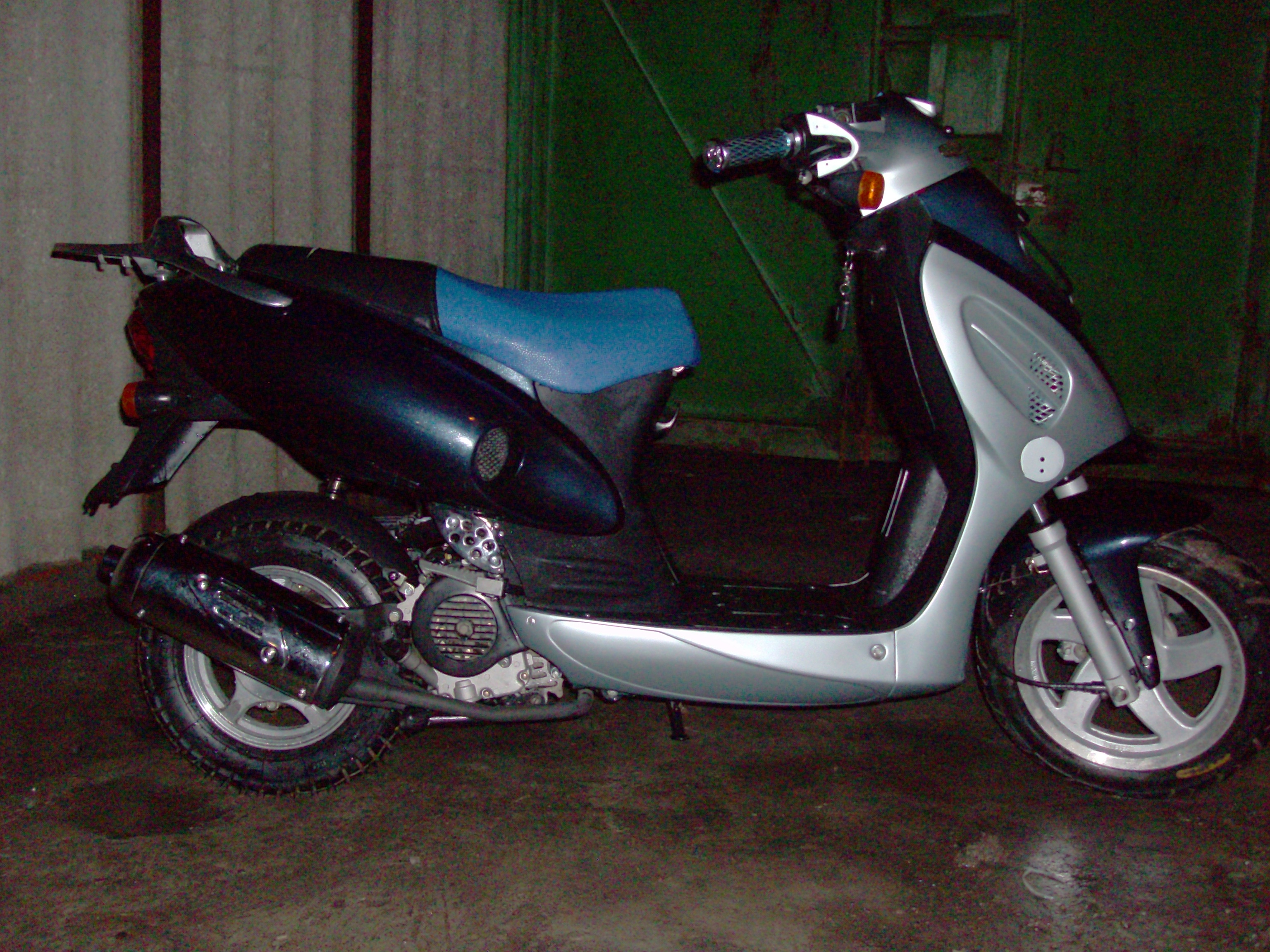

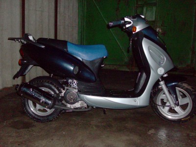

Сегодня проехал свои первые 5км *YAHOO* *THUMBS UP* *THUMBS UP*
008.jpg [ 1.61 MiB | Просмотров: 5545 ]
011.jpg [ 1.7 MiB | Просмотров: 5545 ]
087.jpg [ 1.76 MiB | Просмотров: 5545 ]
066.jpg [ 1.97 MiB | Просмотров: 5545 ]

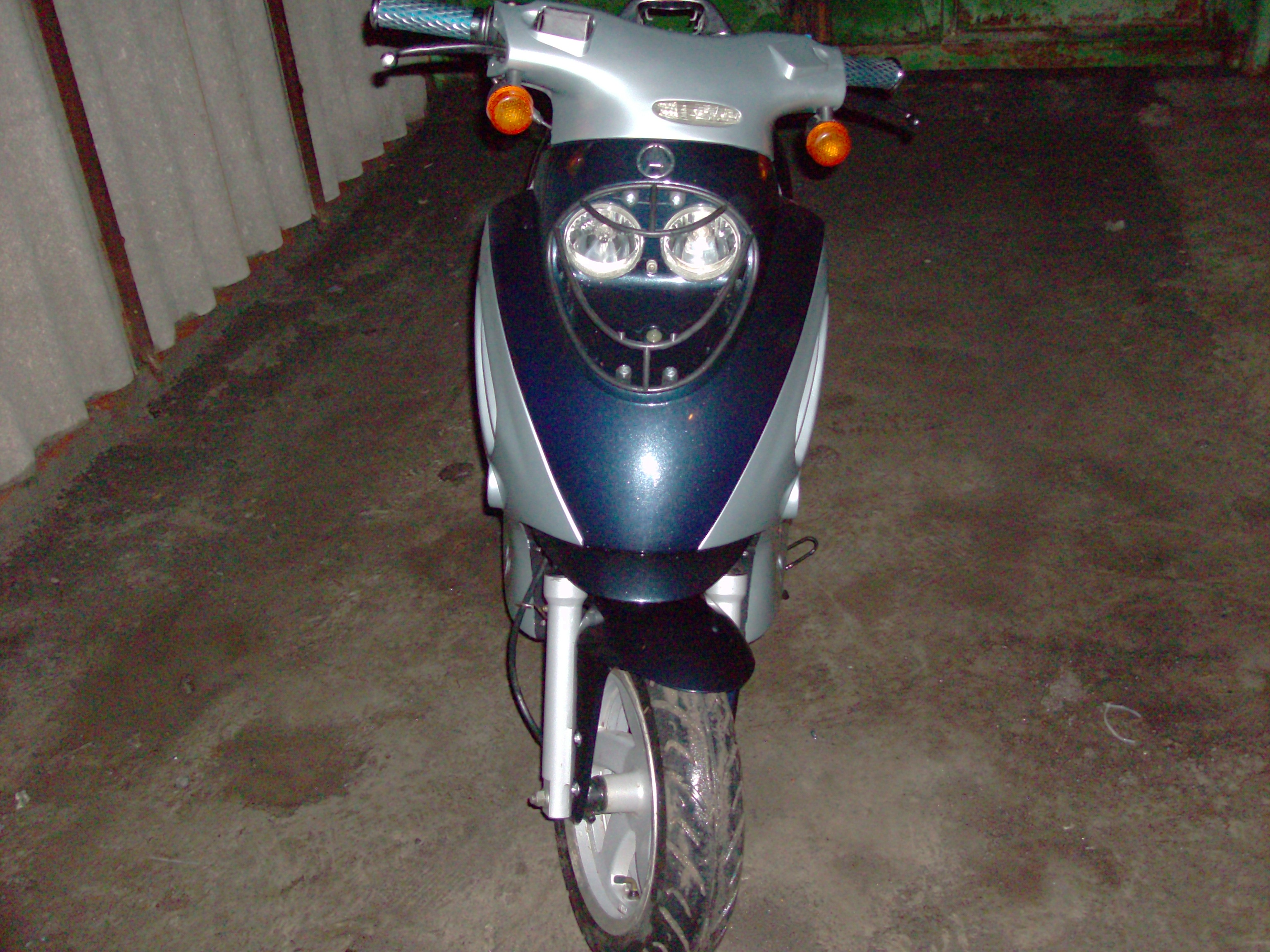

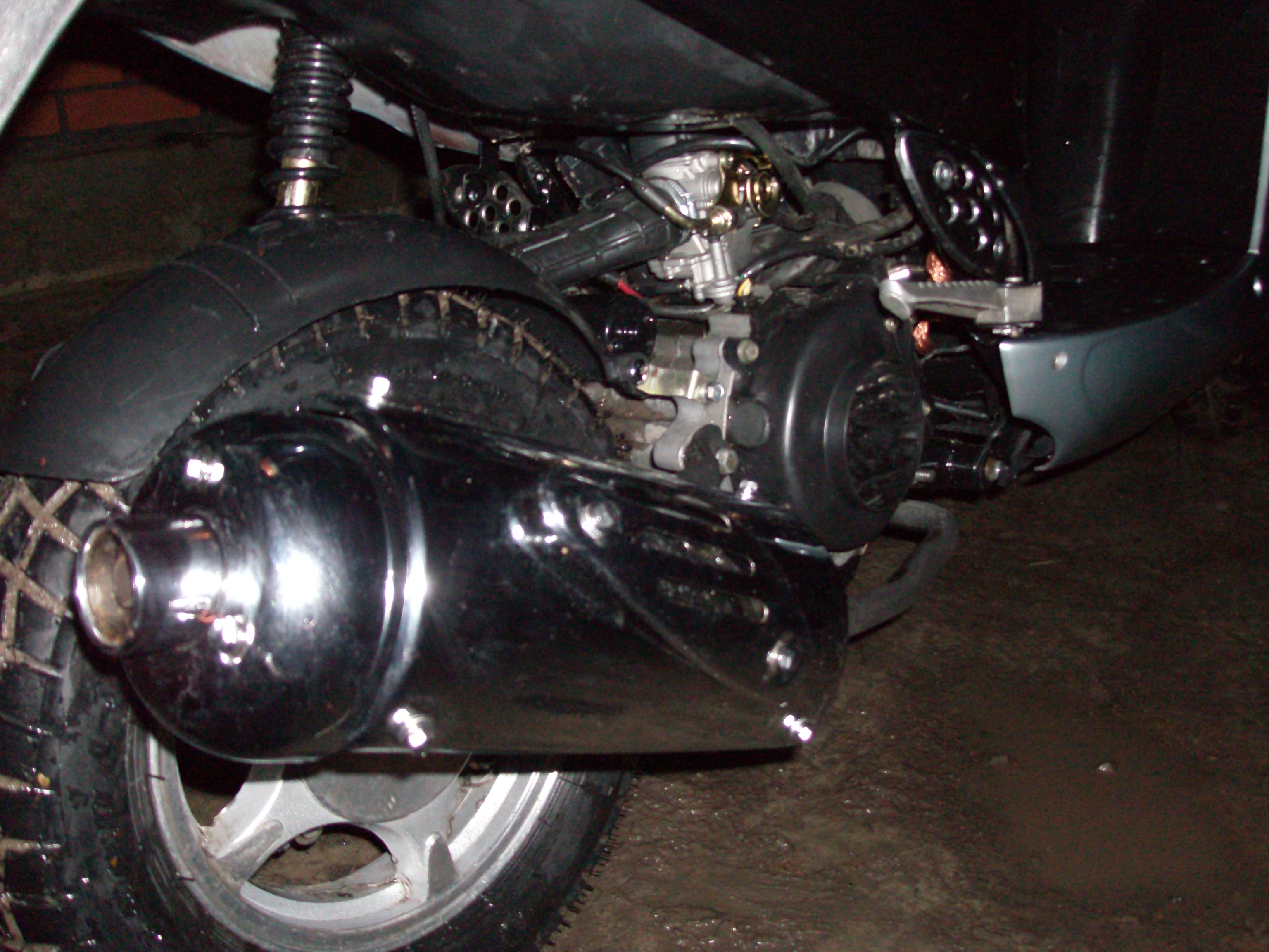

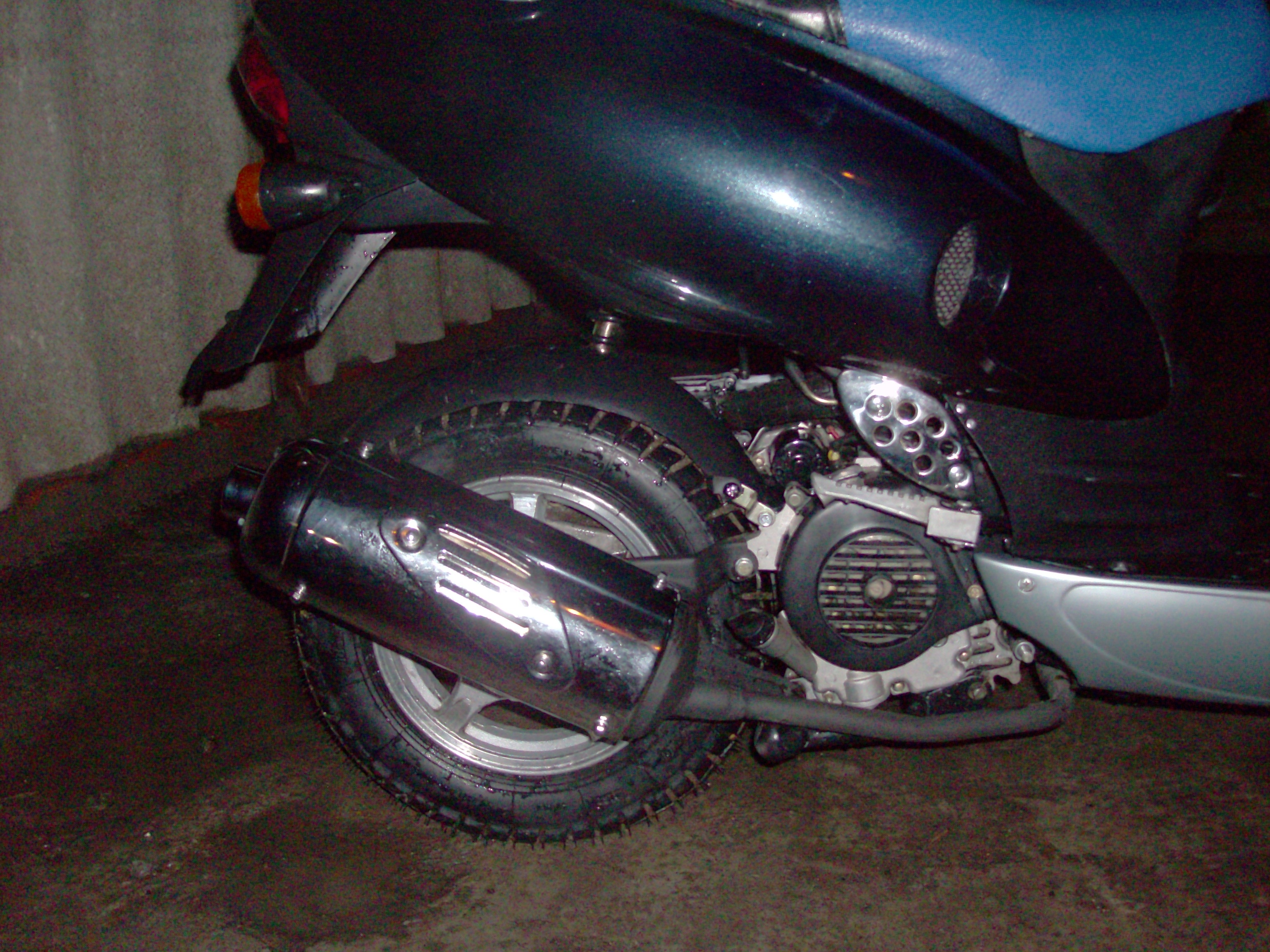

ещё
HPIM4447.jpg [ 1.73 MiB | Просмотров: 5535 ]
009.jpg [ 1.61 MiB | Просмотров: 5545 ]
010.jpg [ 1.51 MiB | Просмотров: 5545 ]
084.jpg [ 1.78 MiB | Просмотров: 5545 ]

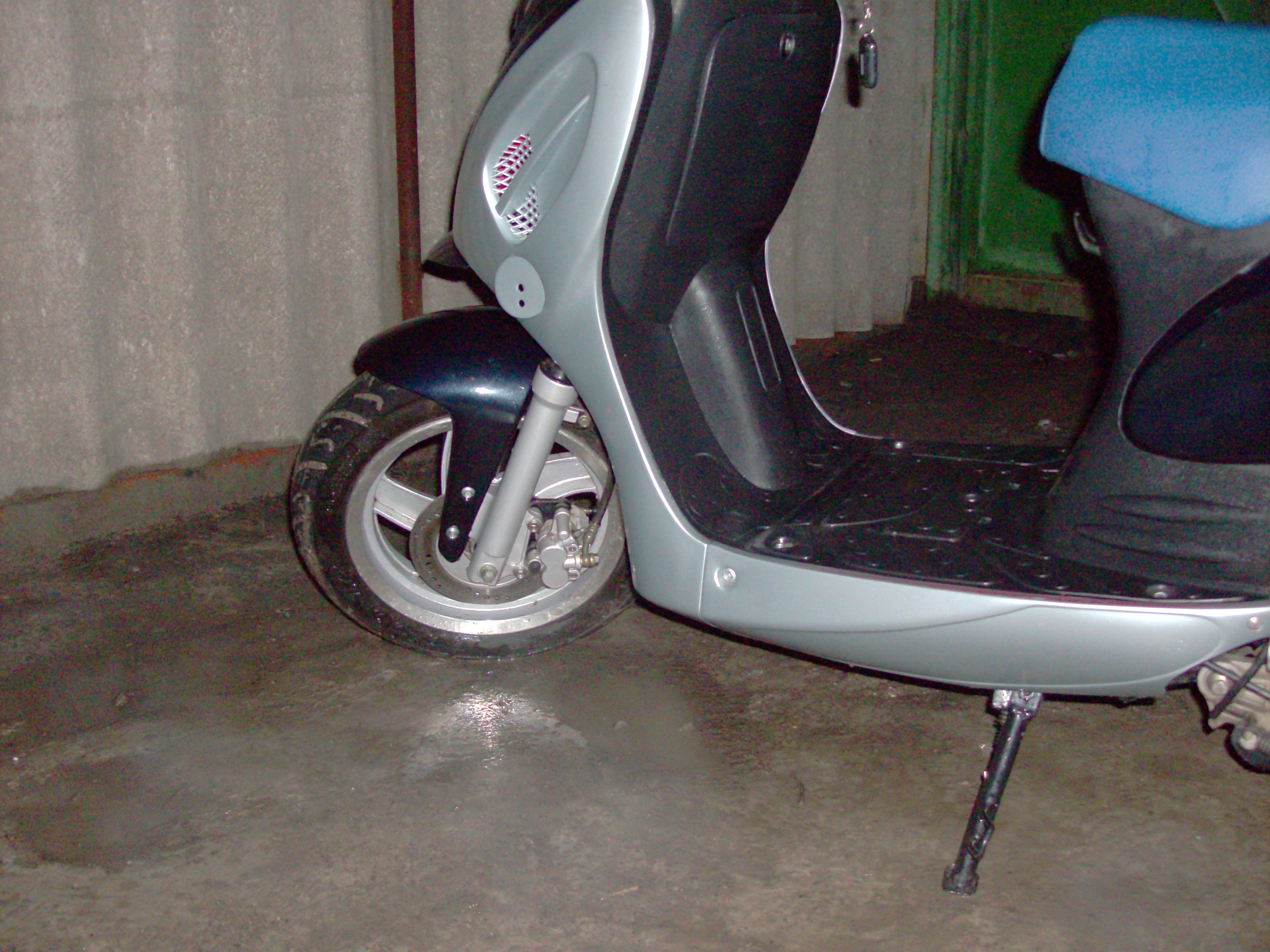

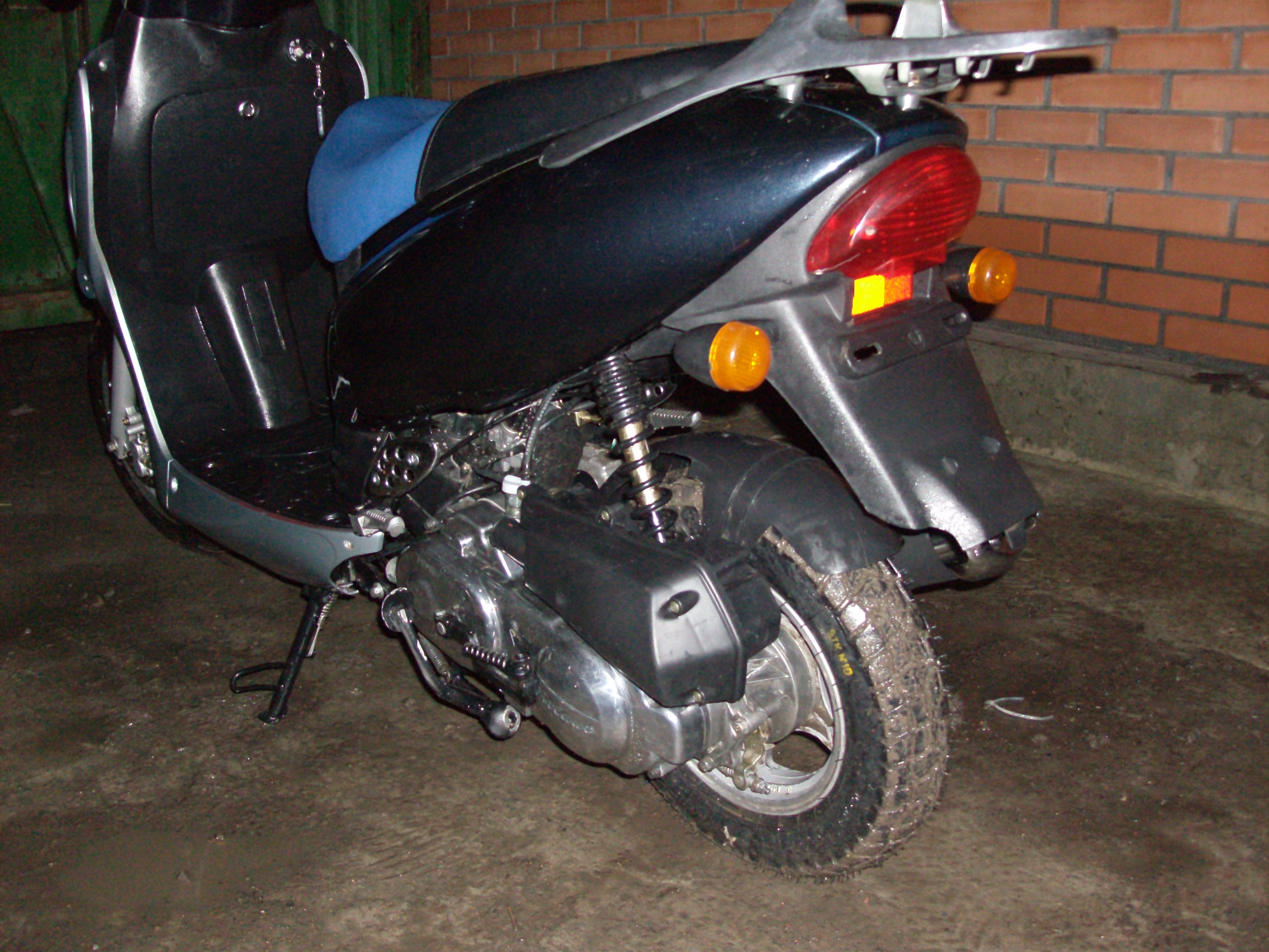

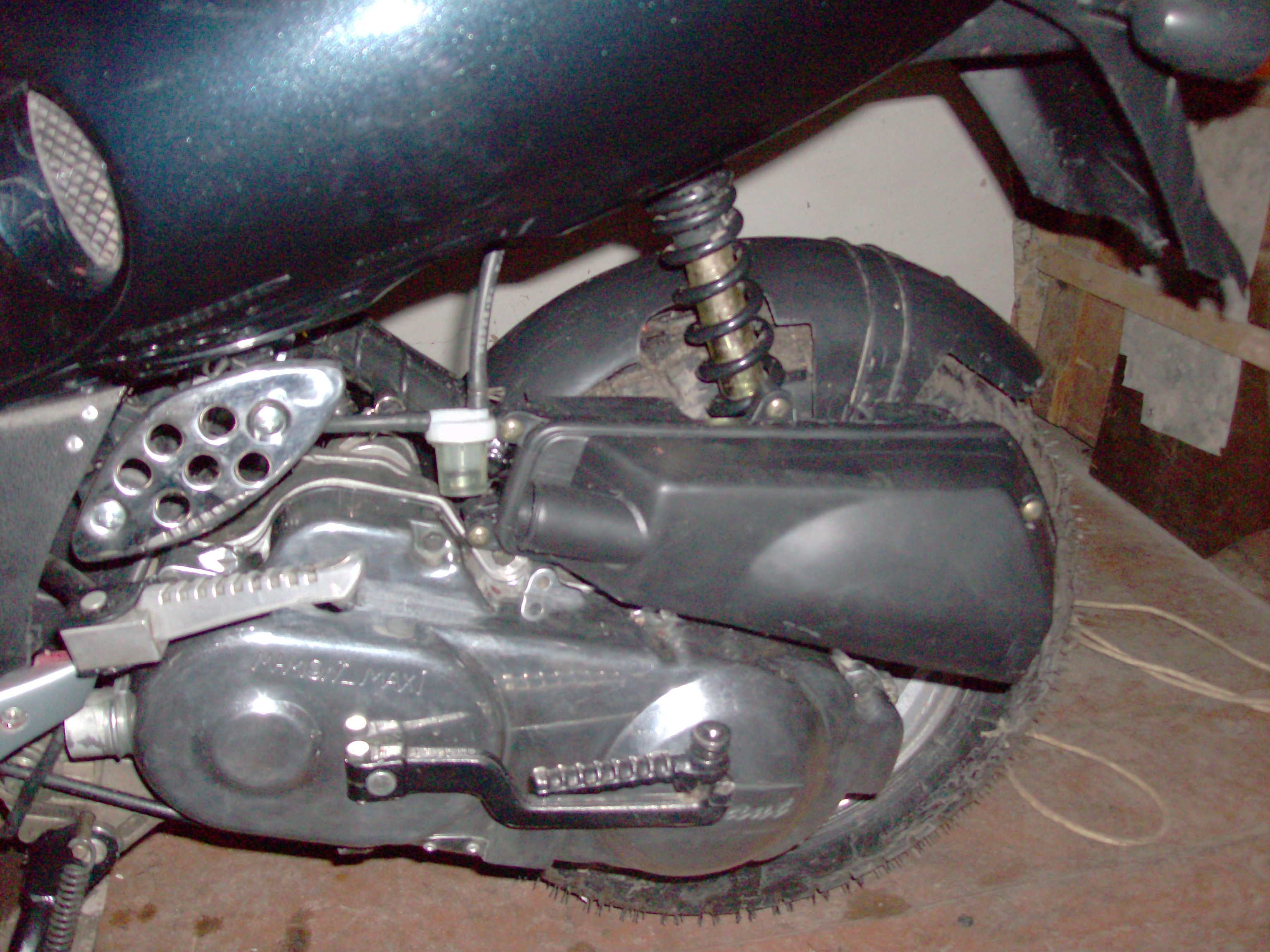

Огромное спасибо всем форумчанам помогавшим саветами и информацией
HPIM4457.jpg [ 1.76 MiB | Просмотров: 5535 ]
088.jpg [ 1.76 MiB | Просмотров: 5542 ]
066.jpg [ 1.97 MiB | Просмотров: 5543 ]
055.jpg [ 1.59 MiB | Просмотров: 5543 ]

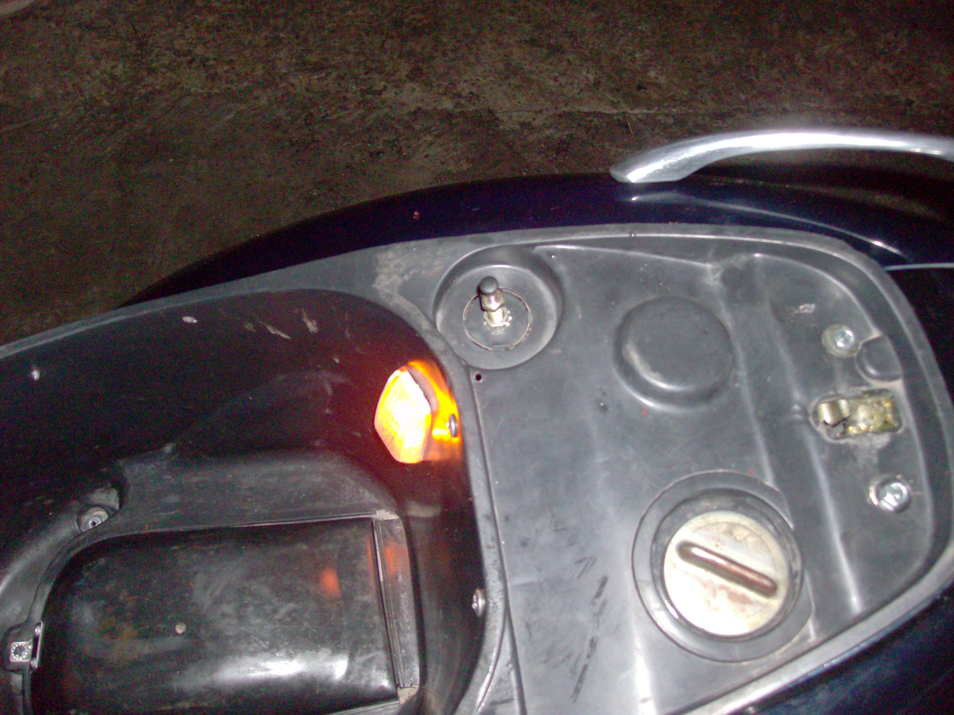

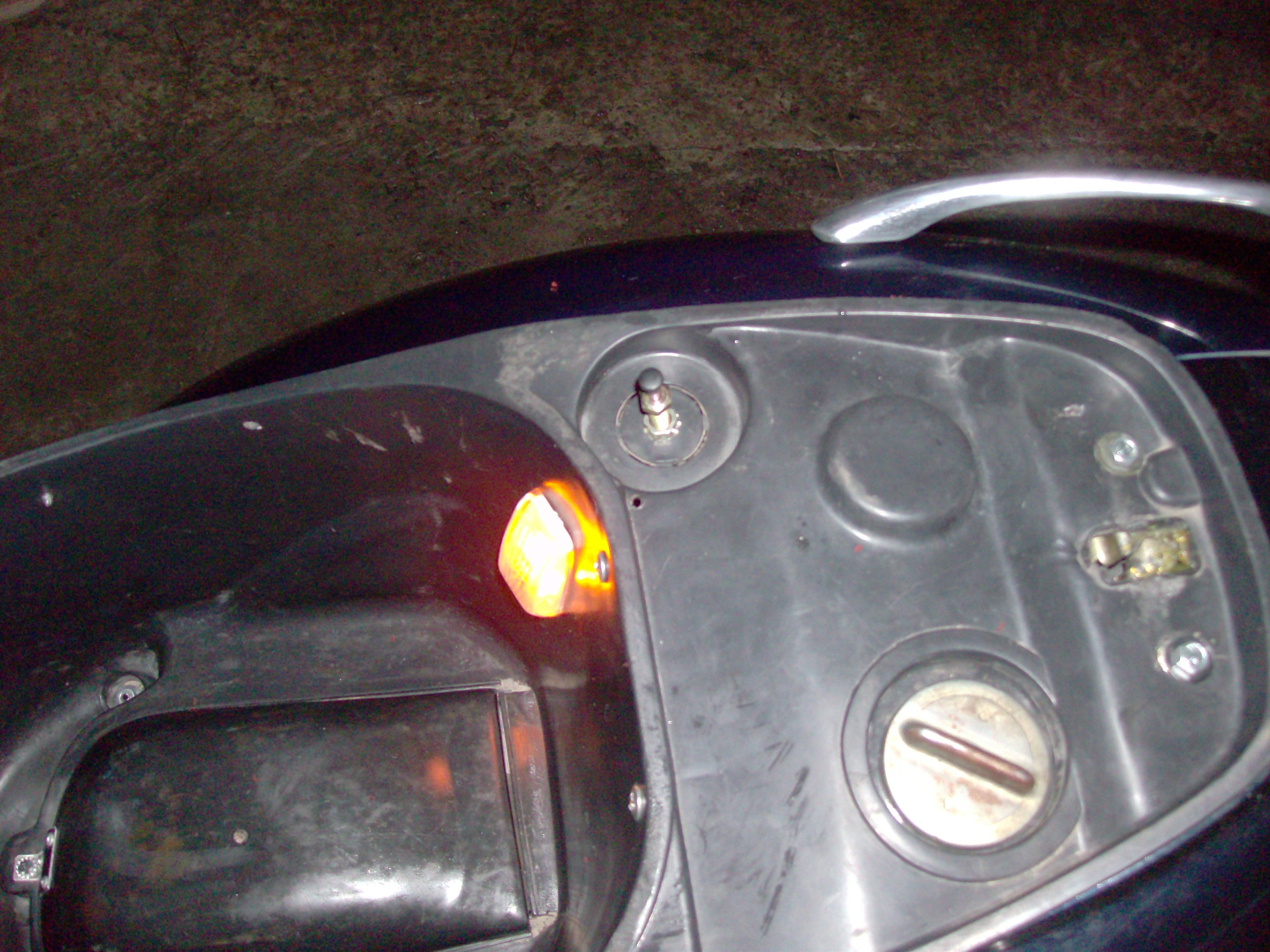

Свет в бардачке
086.jpg [ 1.85 MiB | Просмотров: 5542 ]

А сколько в перья масла лил и какого *DONT_KNOW*
http://natacha7.ucoz.ru/
 Заголовок сообщения: Re: ещё одно восстановление Qt-7(продолжение+фото)
СообщениеДобавлено: 26 Dec 2010, 22:44
Зарегистрирован: 16 Nov 2009, 18:00
Сообщений: 97
Откуда: Ростовская обл.г Шахты
Скутер: atlant139QMB
Стаж: 5км
В автомагазине купил масло для амартизаторов 90р 1 литр и в каждое перо по 100мл
СообщениеДобавлено: 27 Dec 2010, 02:57
Сообщений: 444
Скутер: Umc
блин , вот смотрю и никак не могу понять как ты так хорошо покрасил ? напиши пжл каким способом а то я чот не совсем понял ,
имел печальный опыт
СообщениеДобавлено: 27 Dec 2010, 09:14
Сообщений: 97
Стаж: 5км
Купил грунт по пластику ;D и отдал человеку который красит машины,он так и покрасил
