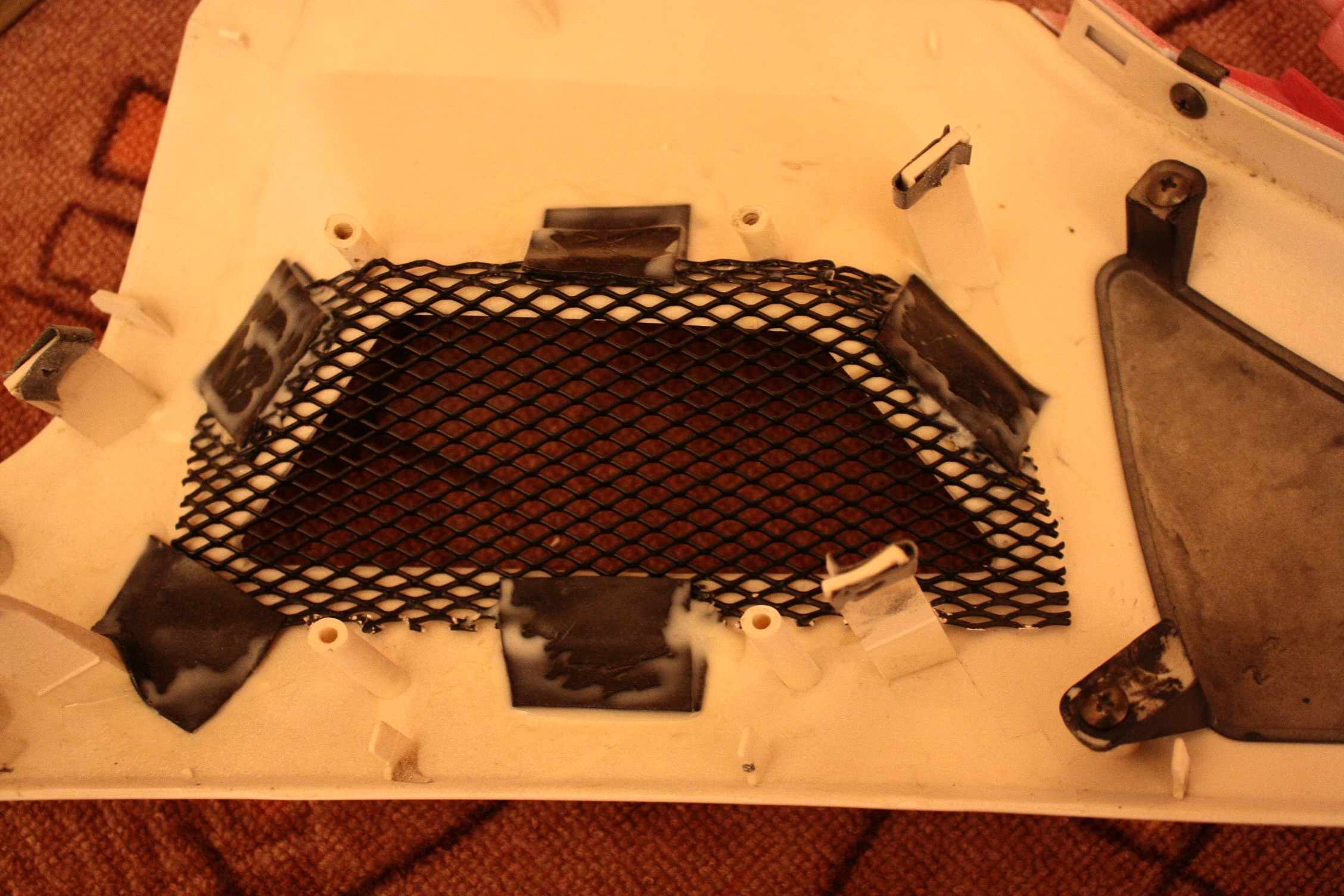

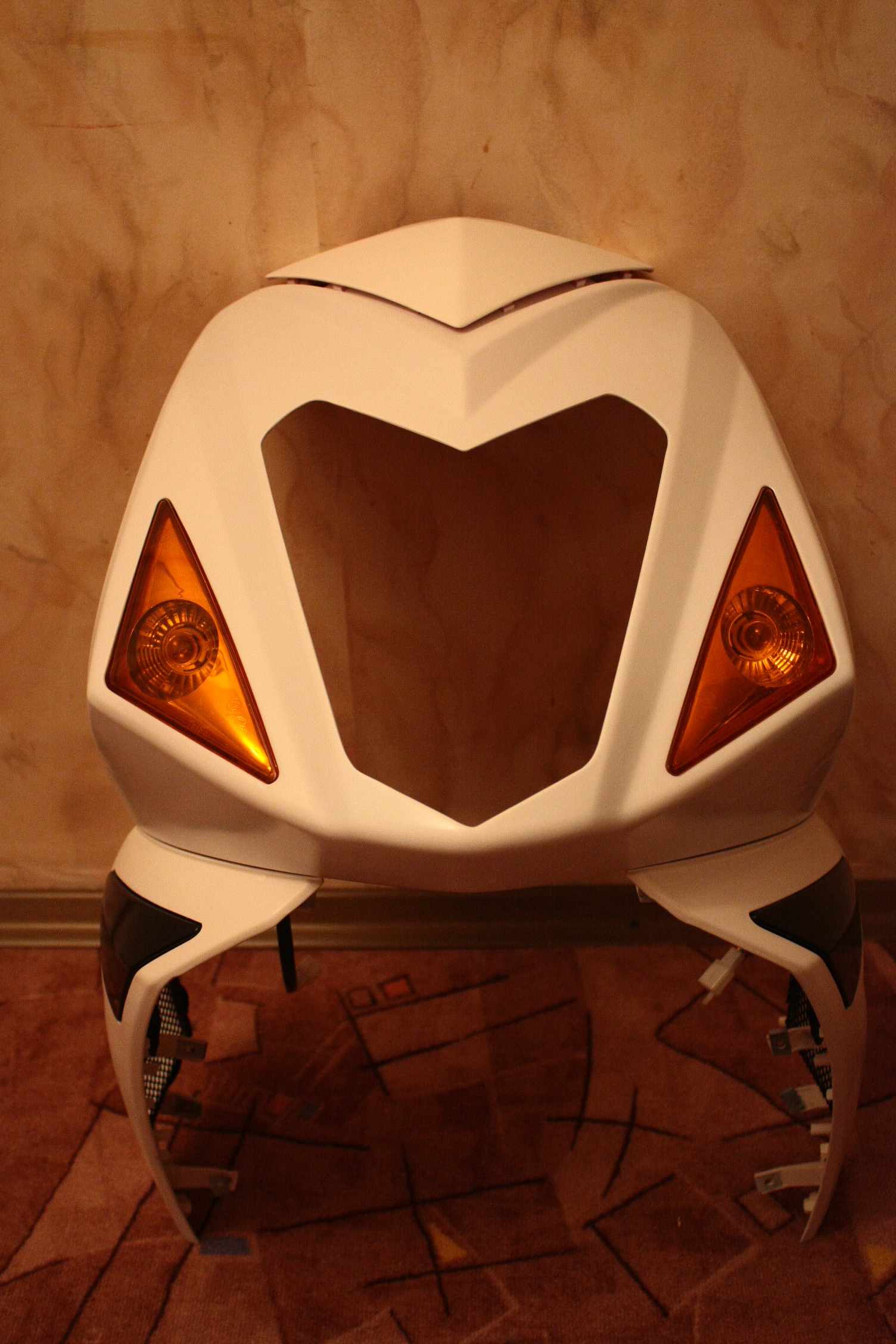

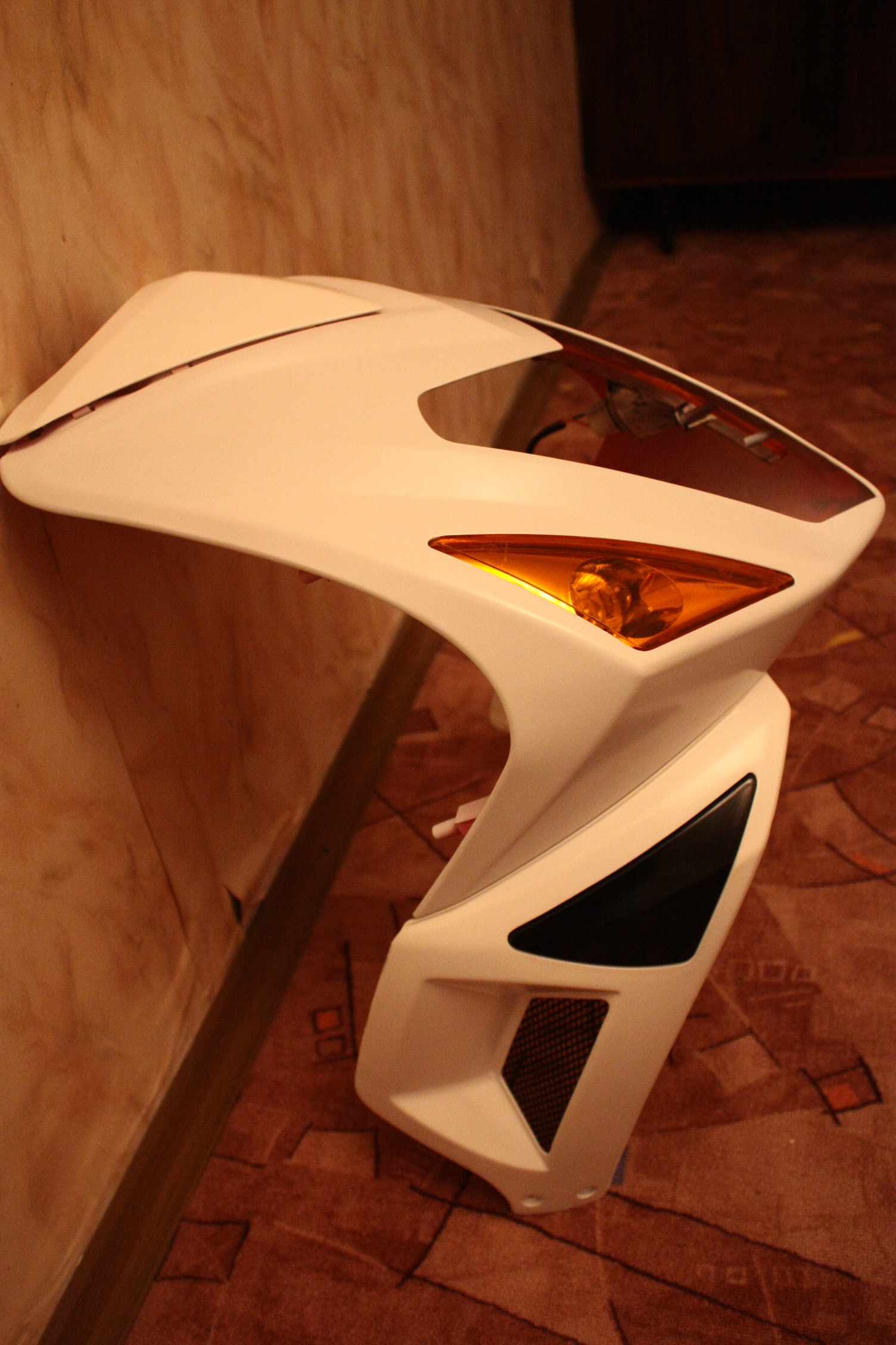

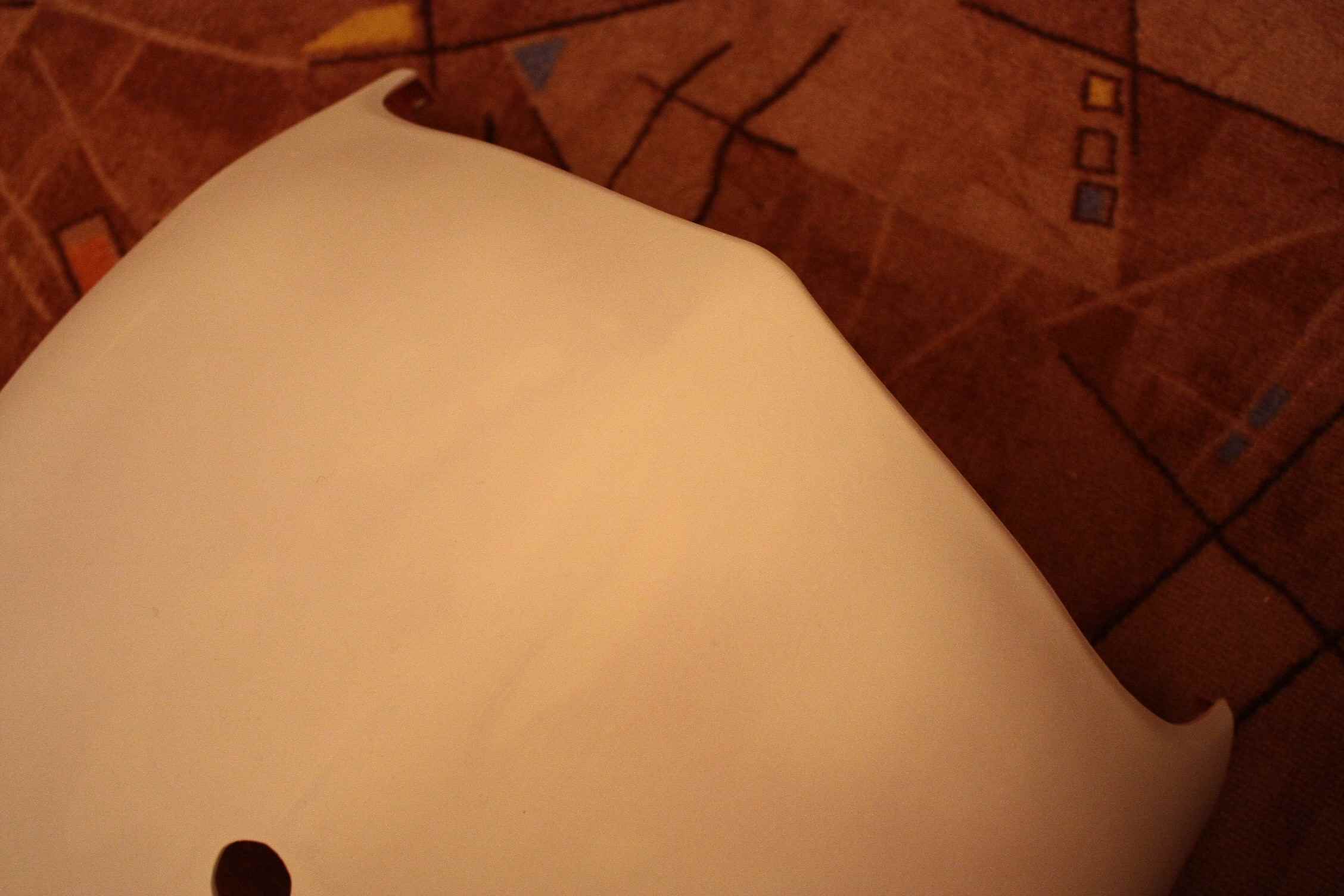

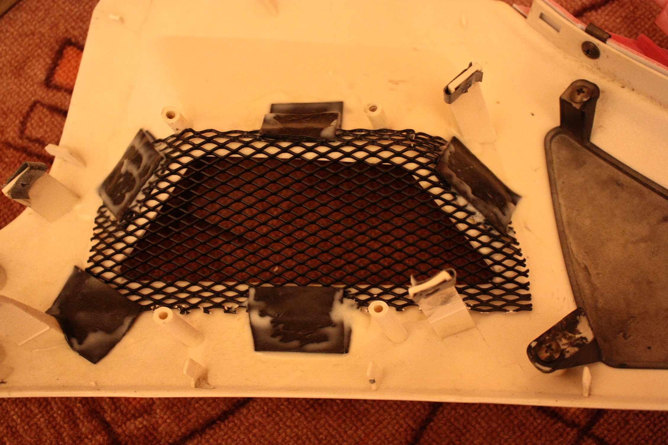

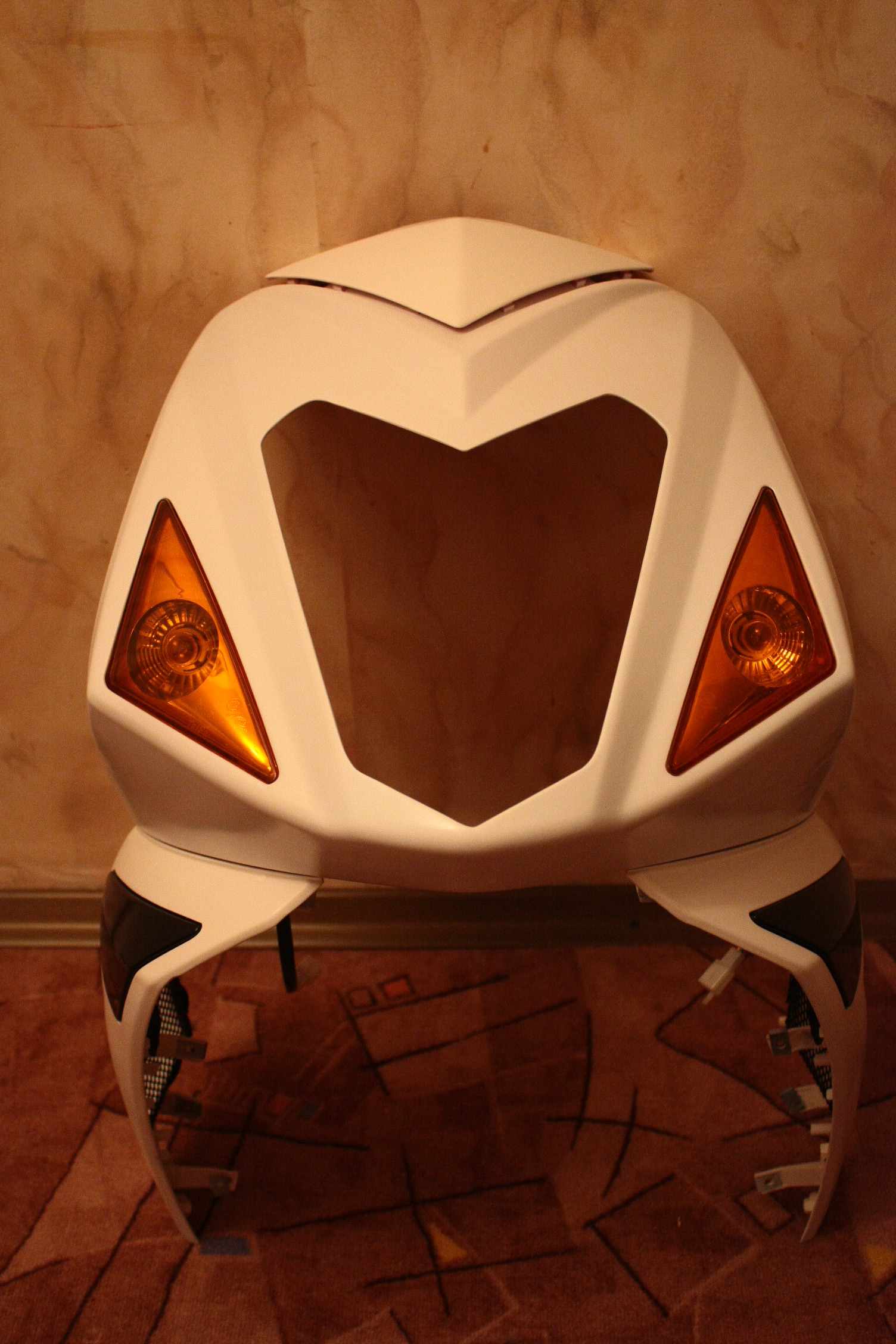

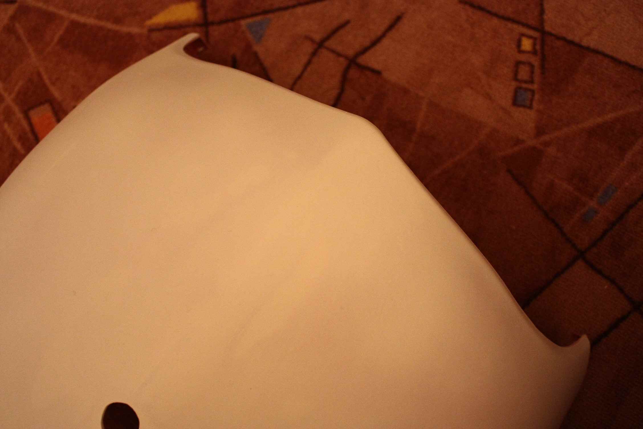

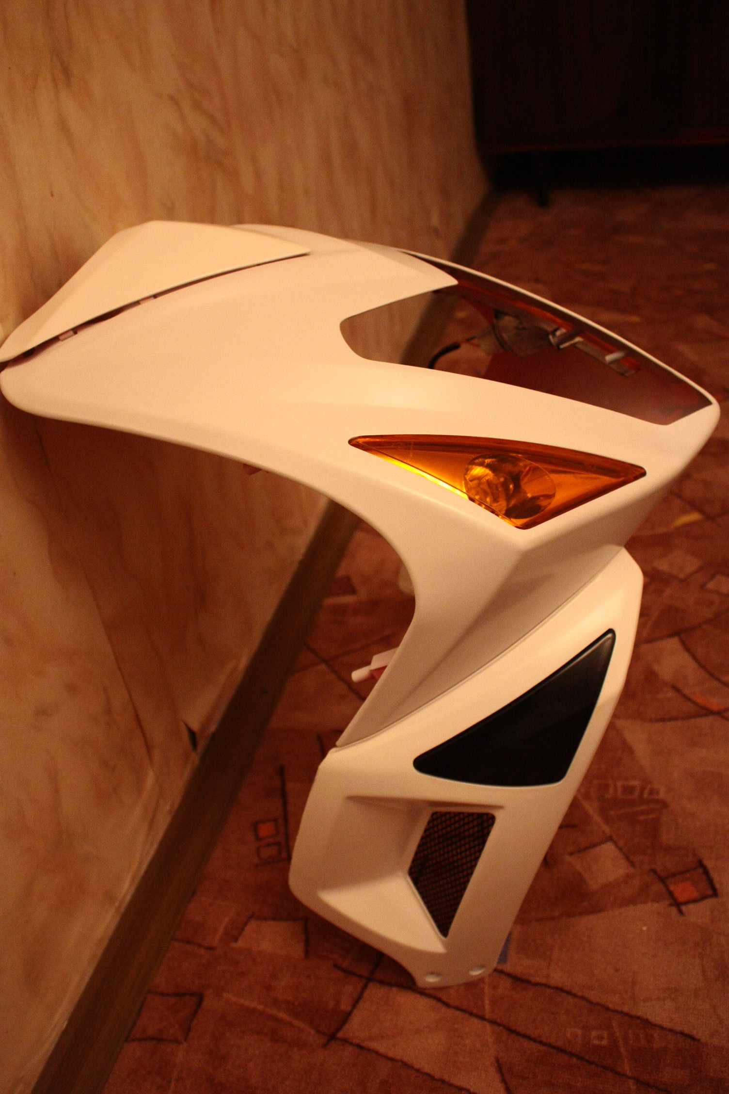

Наконец появилось свободное от работы и *DRINK* время, и я продолжил работу над скутом :)
Восстановлен пластик, крепления, установил декоративную сетку ,так как родная пластиковая была сломана с одной стороны, да и по моему мнению смотрится она хуже.

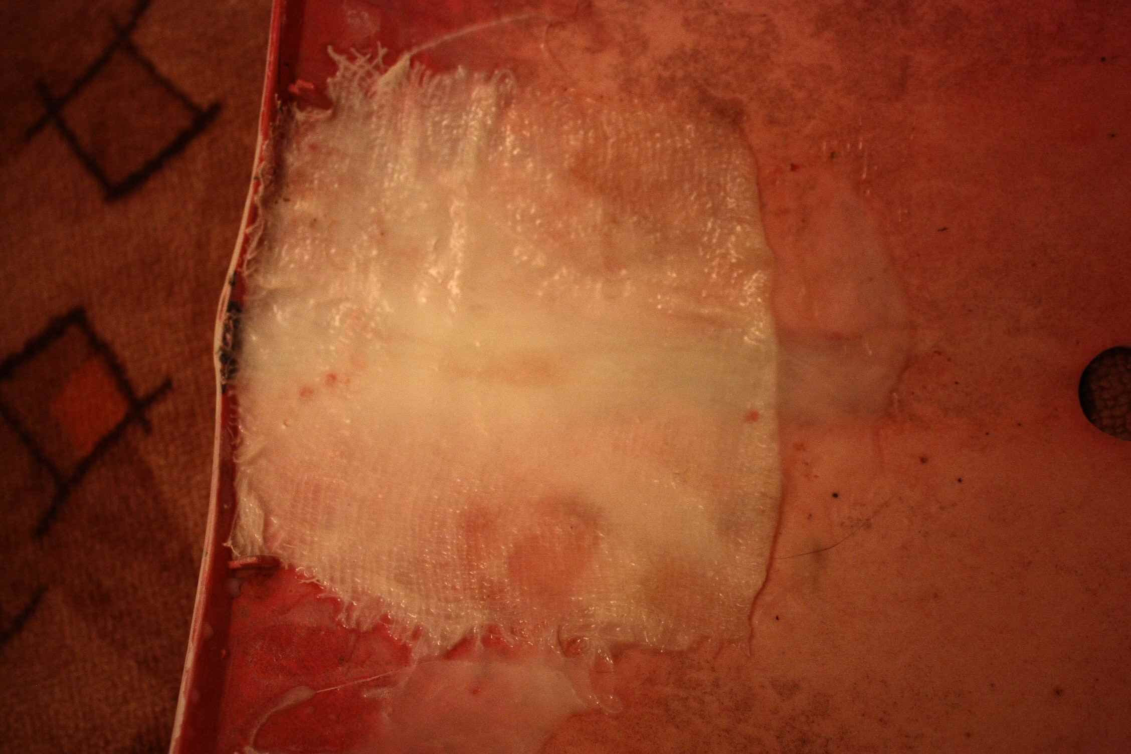

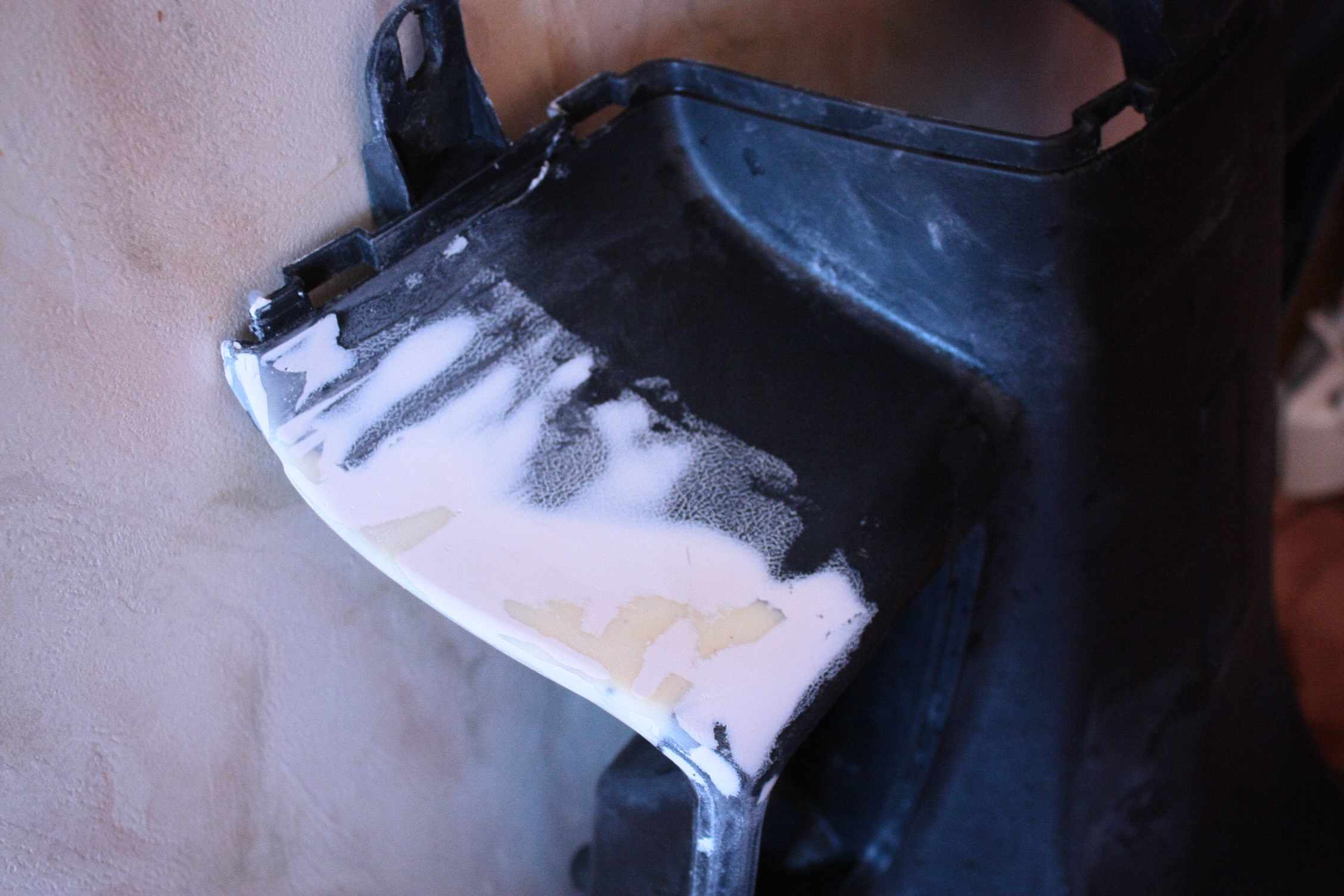

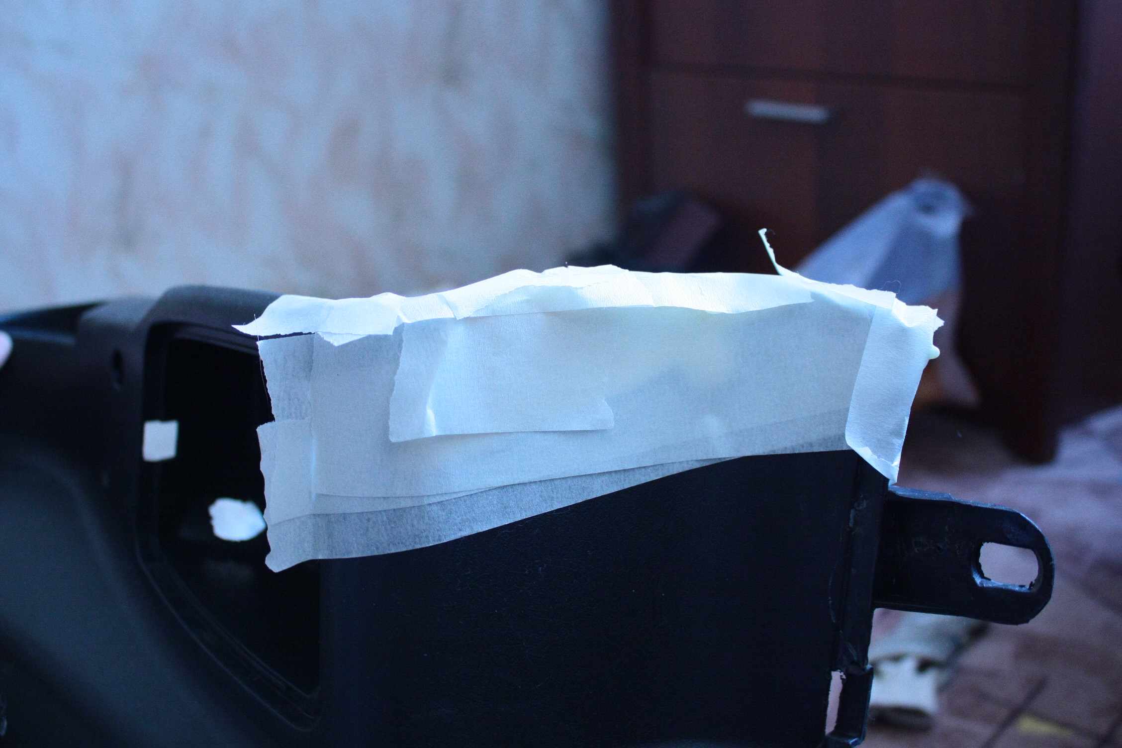

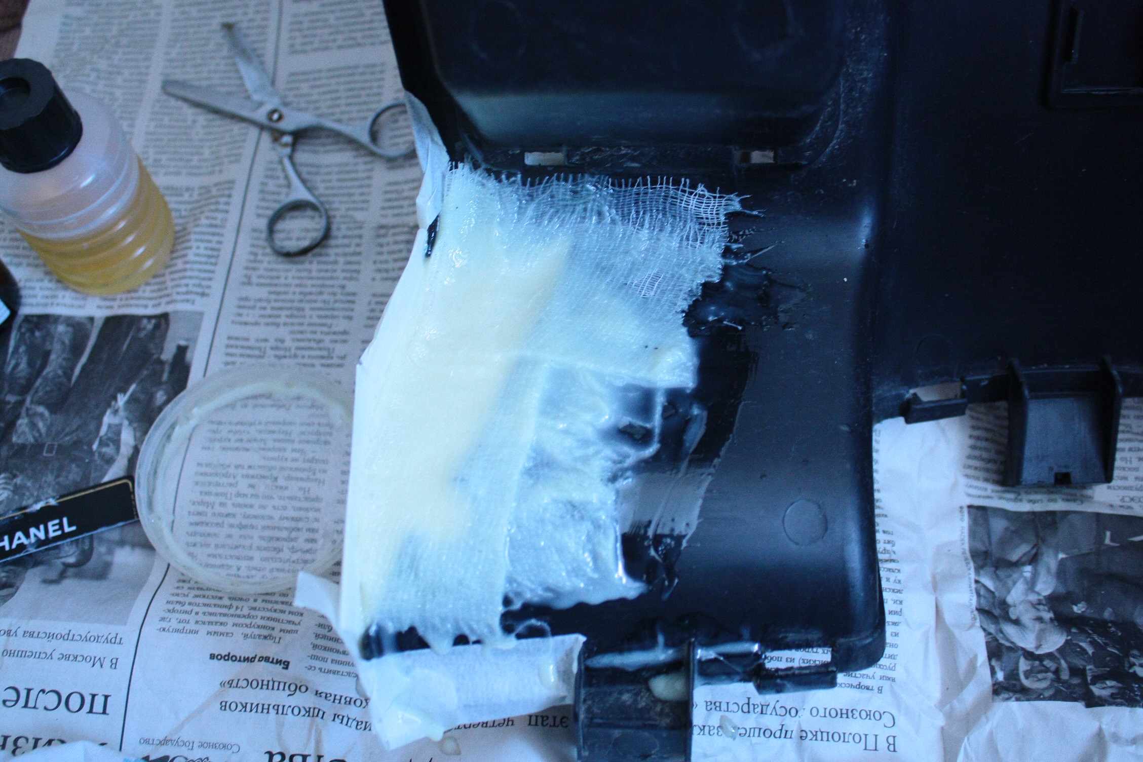

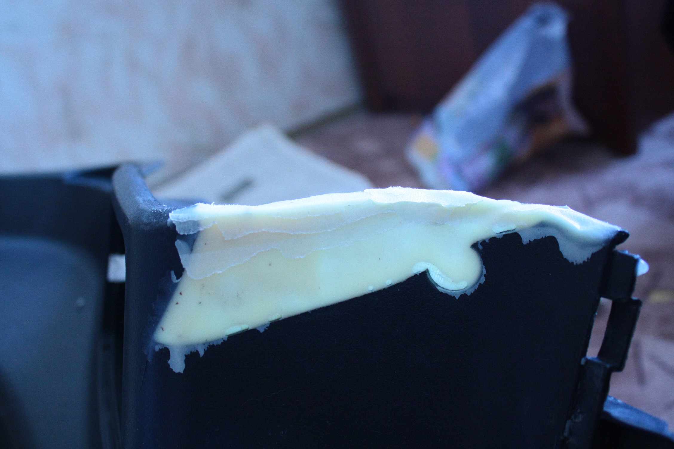

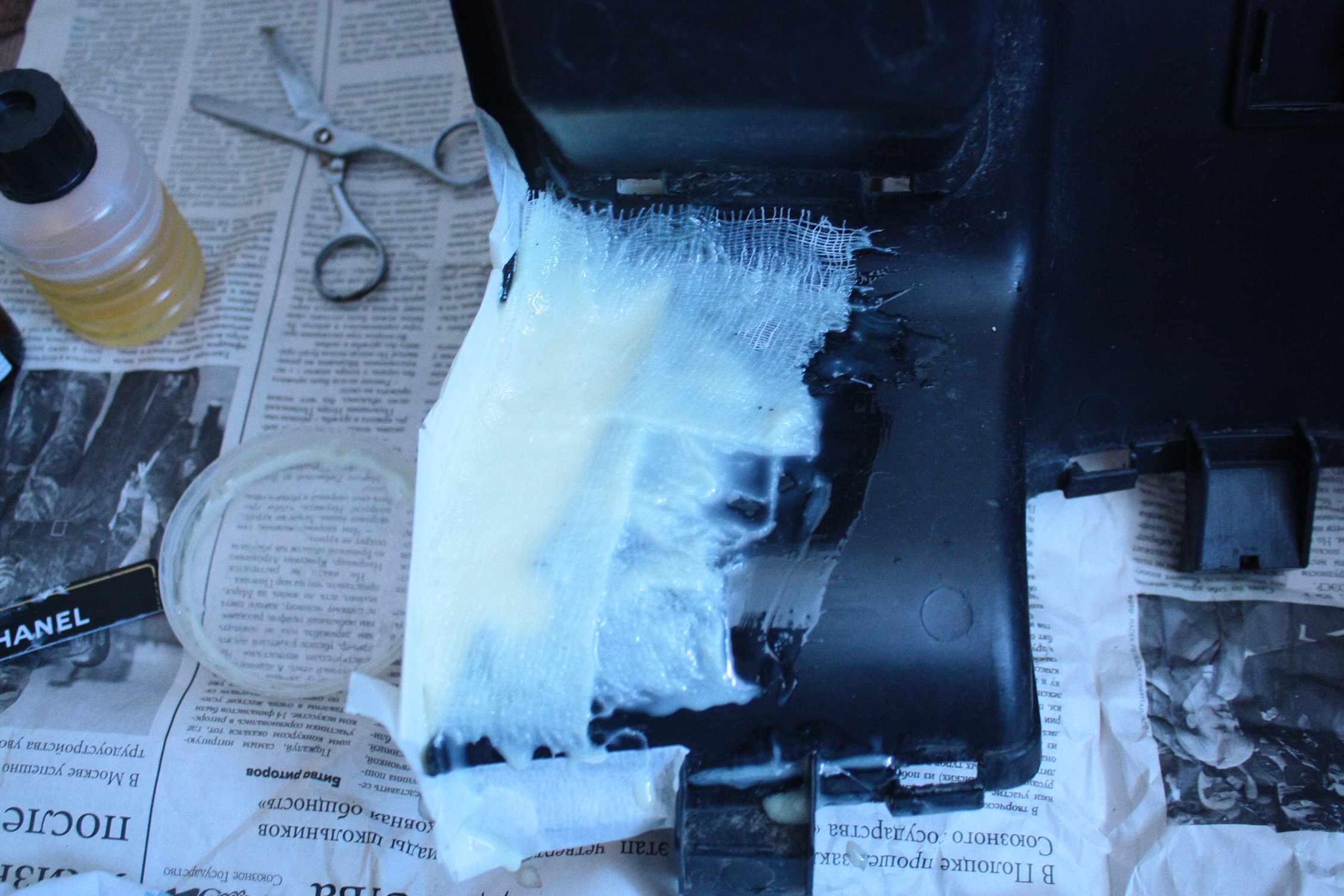

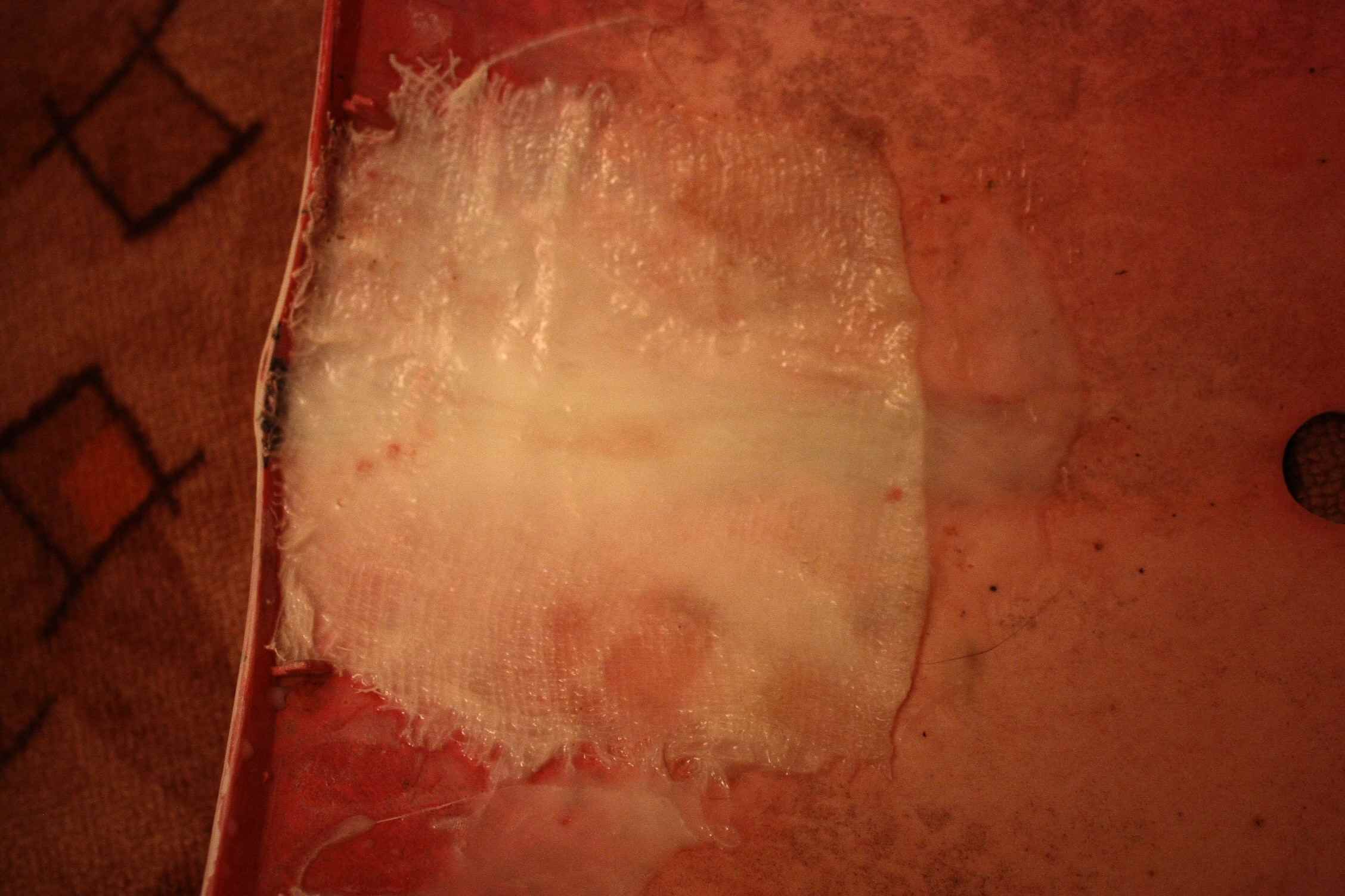

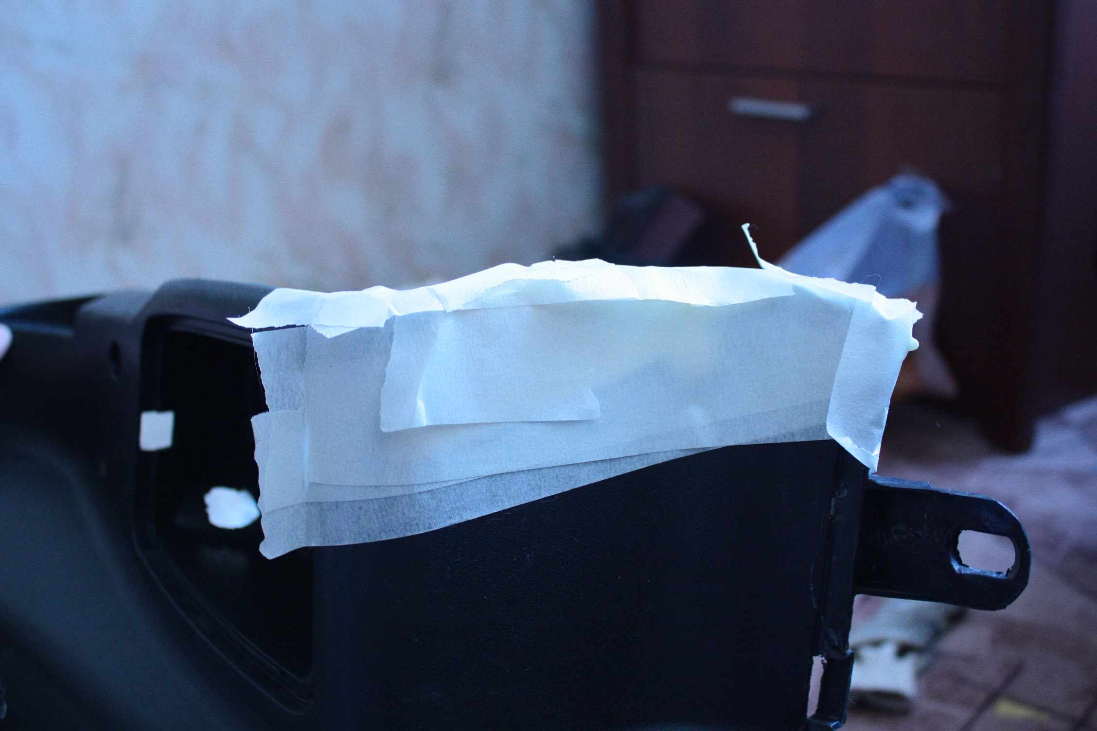

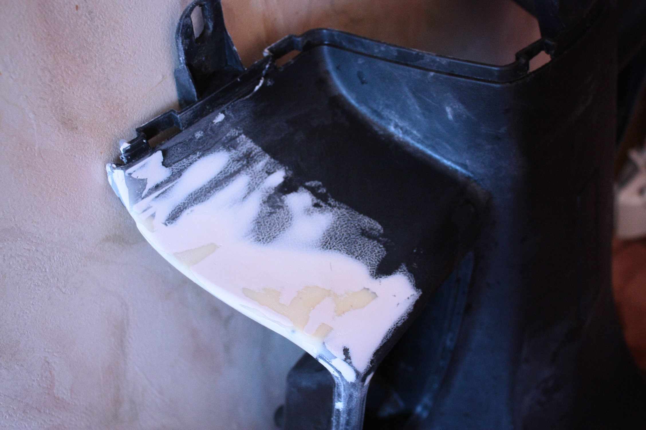

Был отломан кусок пластмассы, восстановление.
Чтобы создать форму использовал малярный скотч, не самый лучший вариант, но всё получилось.
Заливал эпоксидной смолой, и прокладывал бинт, для лучшего схватывания зашкурил крупной наждачкой, еще делал надрезы наискосок строительным ножом, думаю есть в этом смысл.

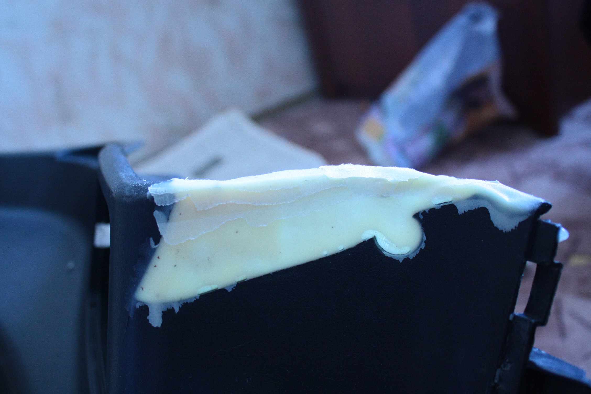

Комментарий к файлу: Зашпаклевал, зашкурил.Готово к покраске.

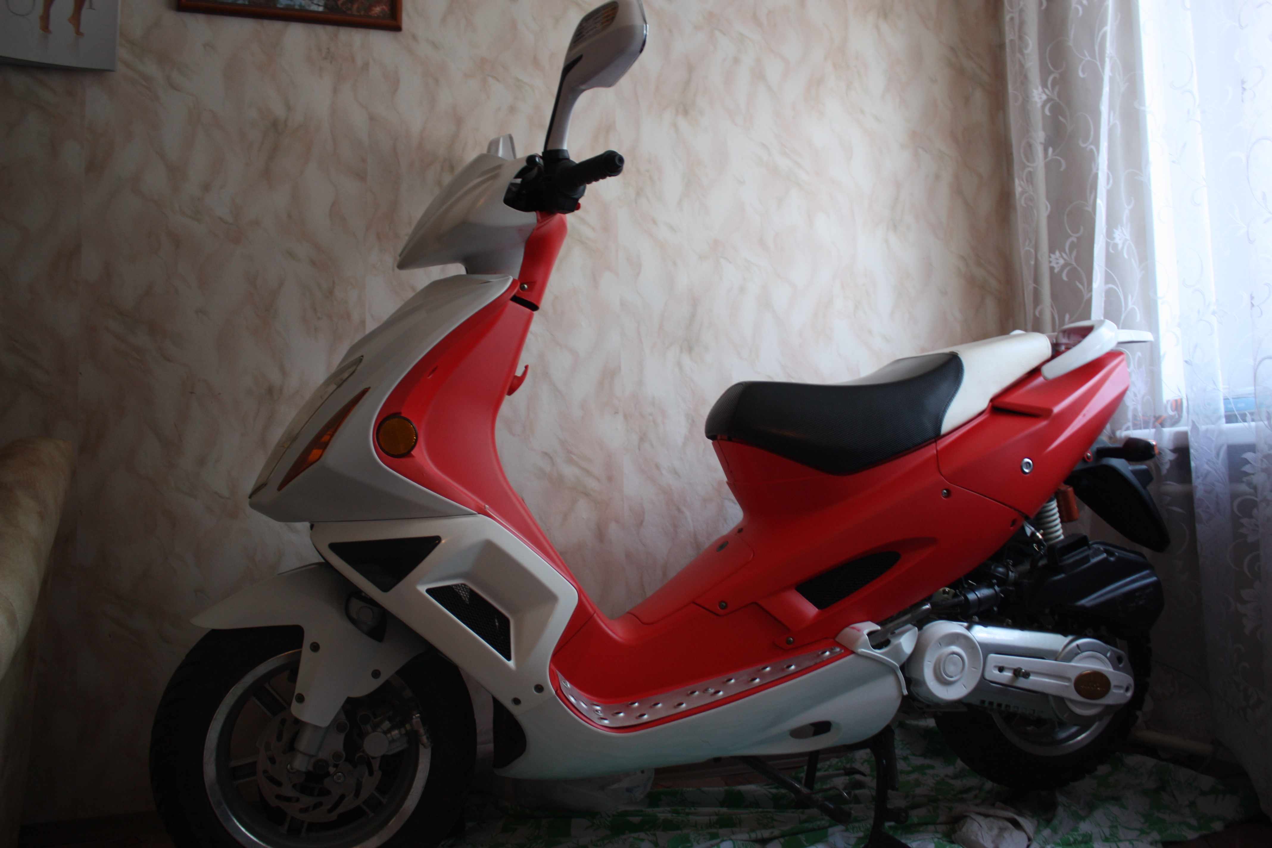

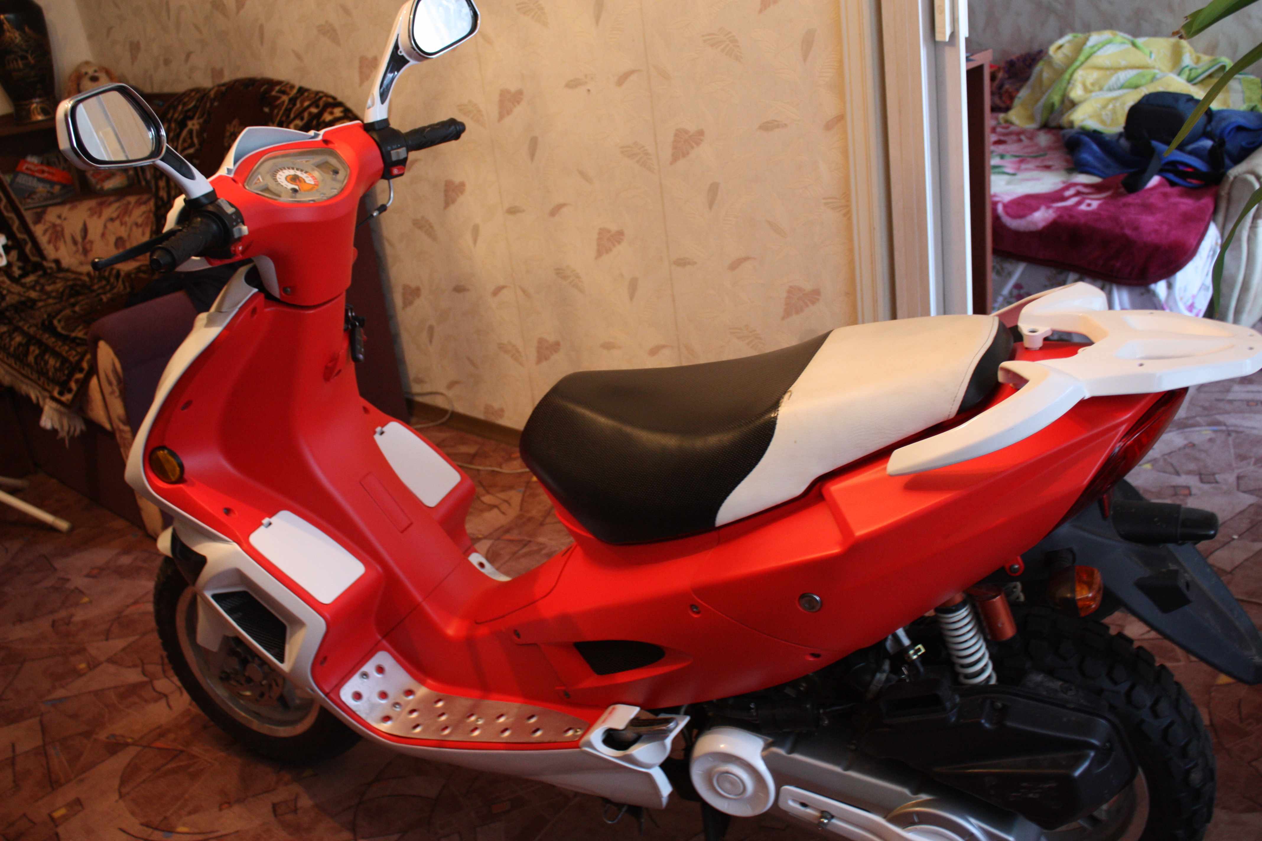

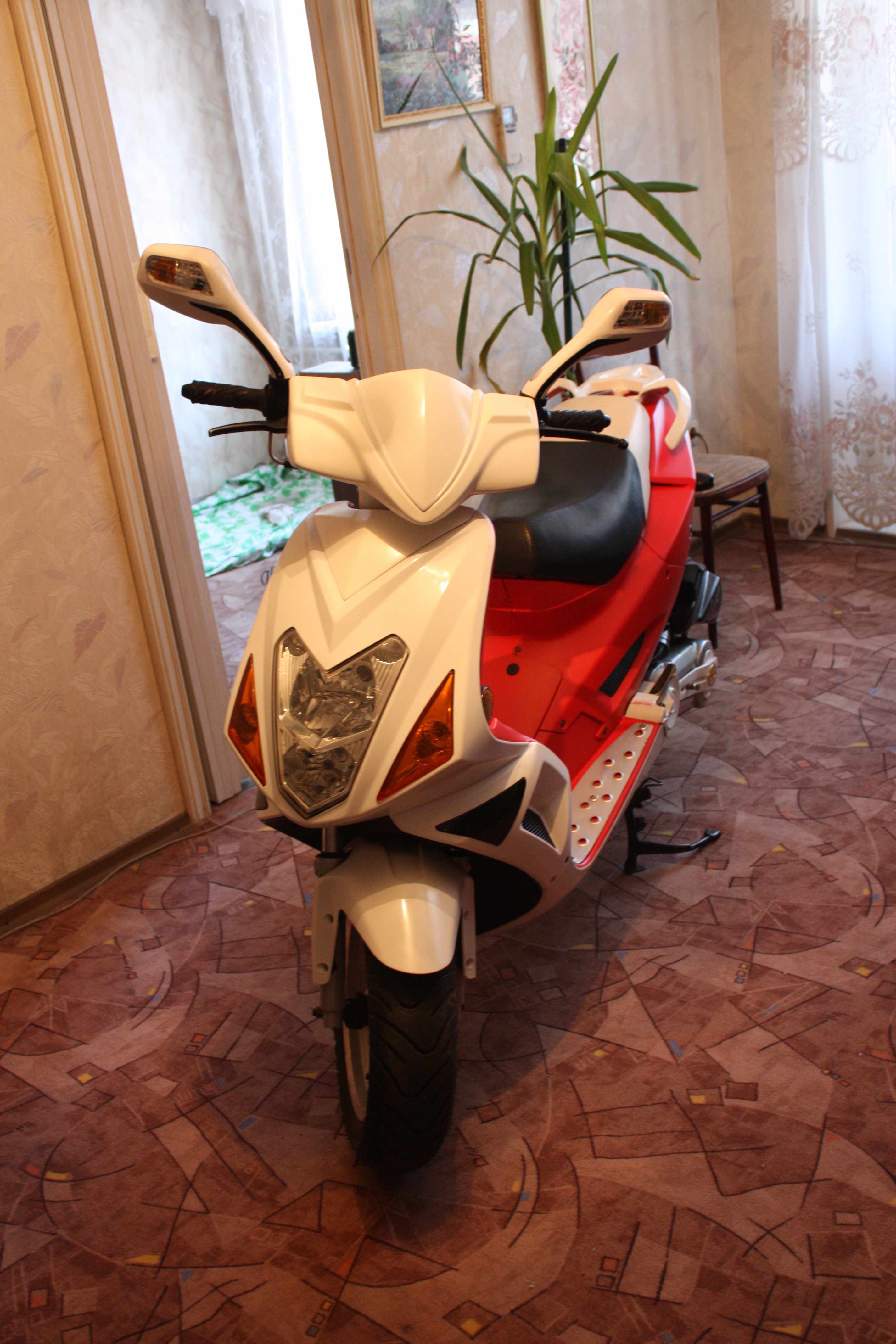

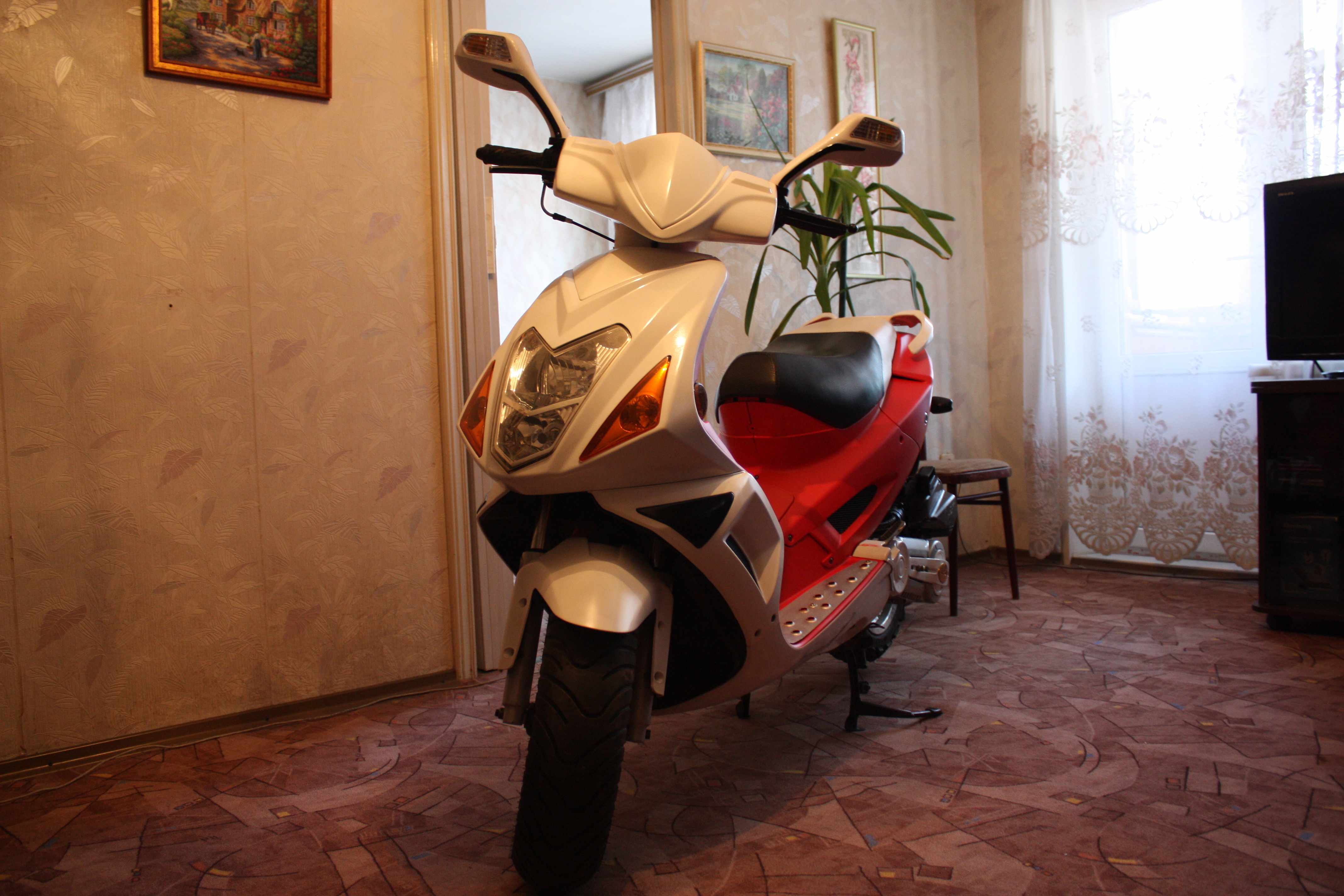

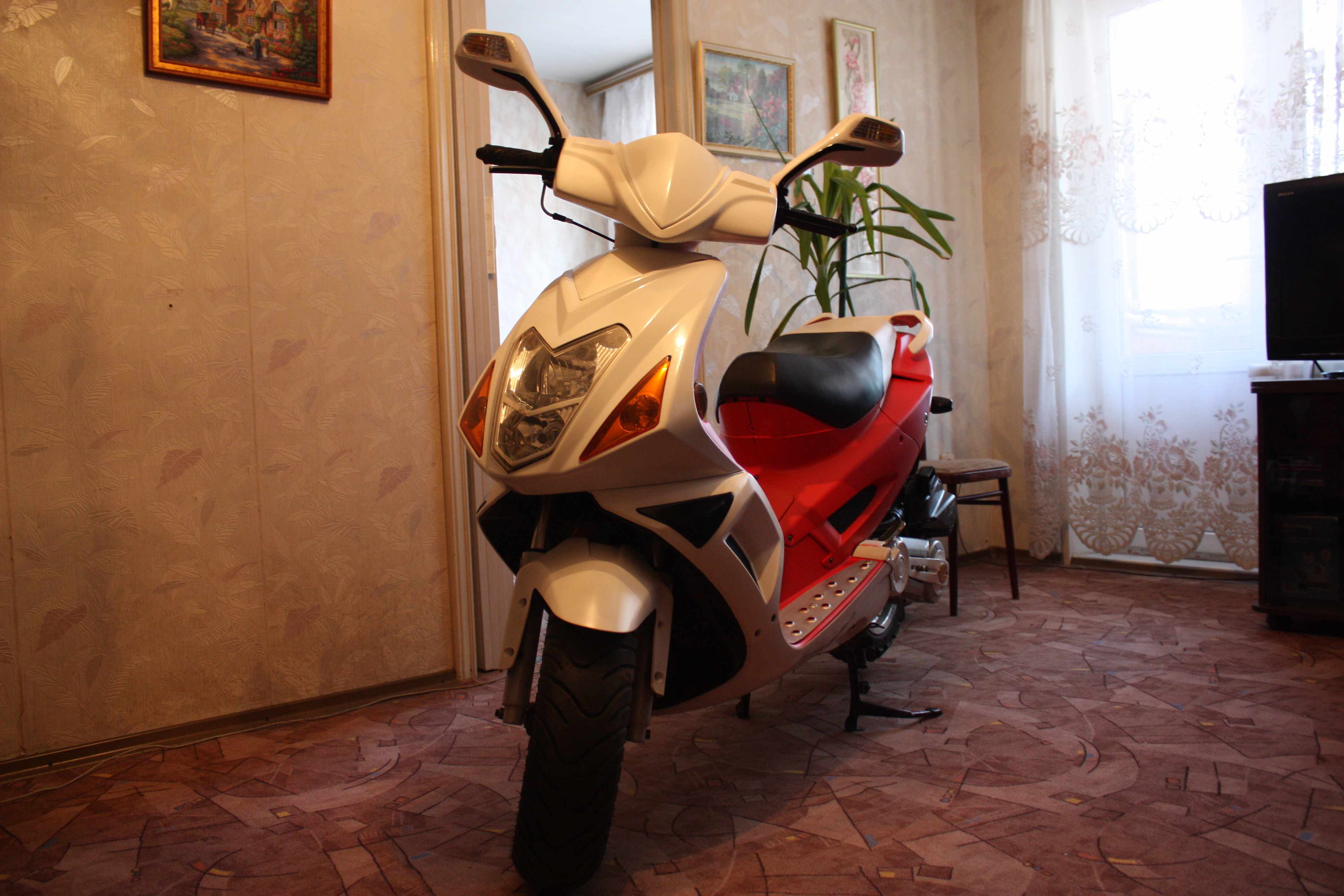

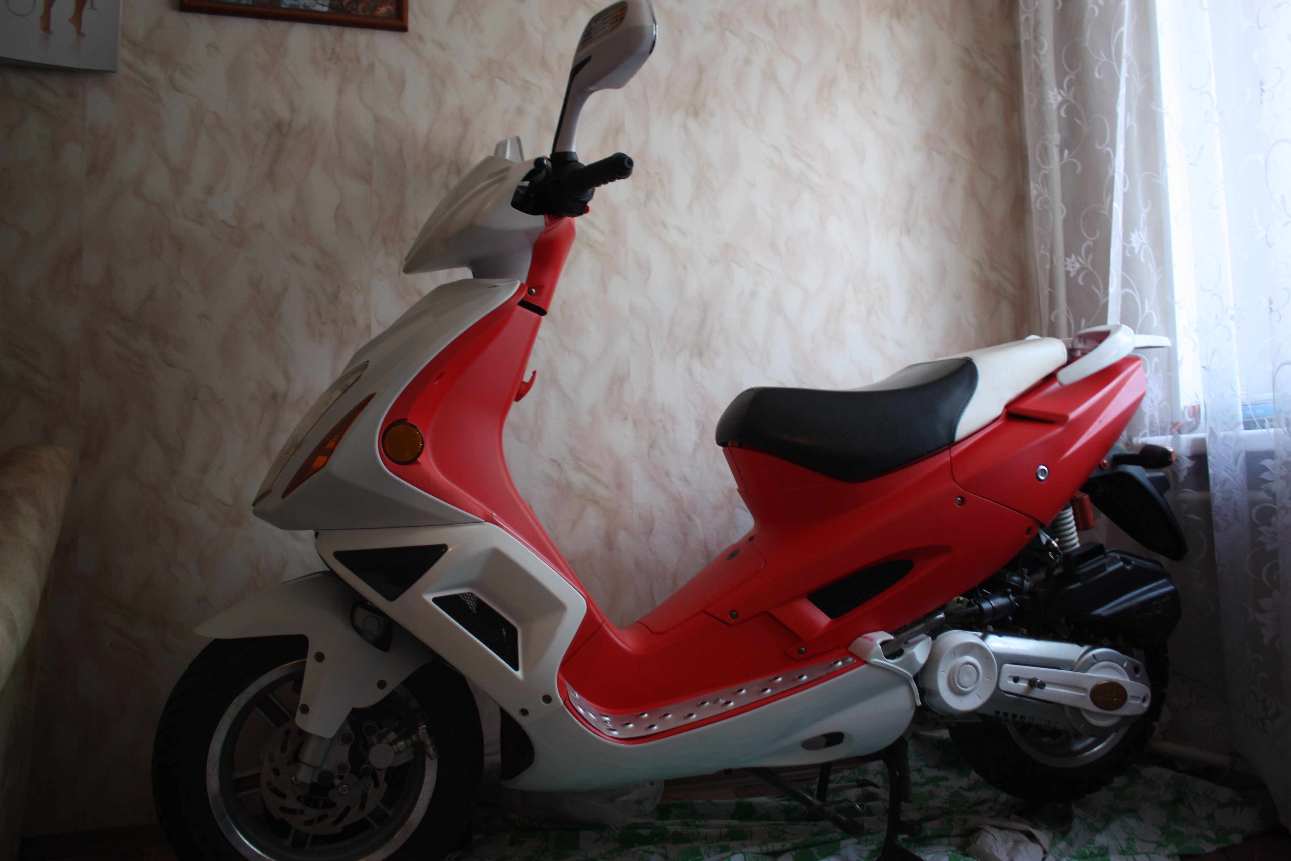

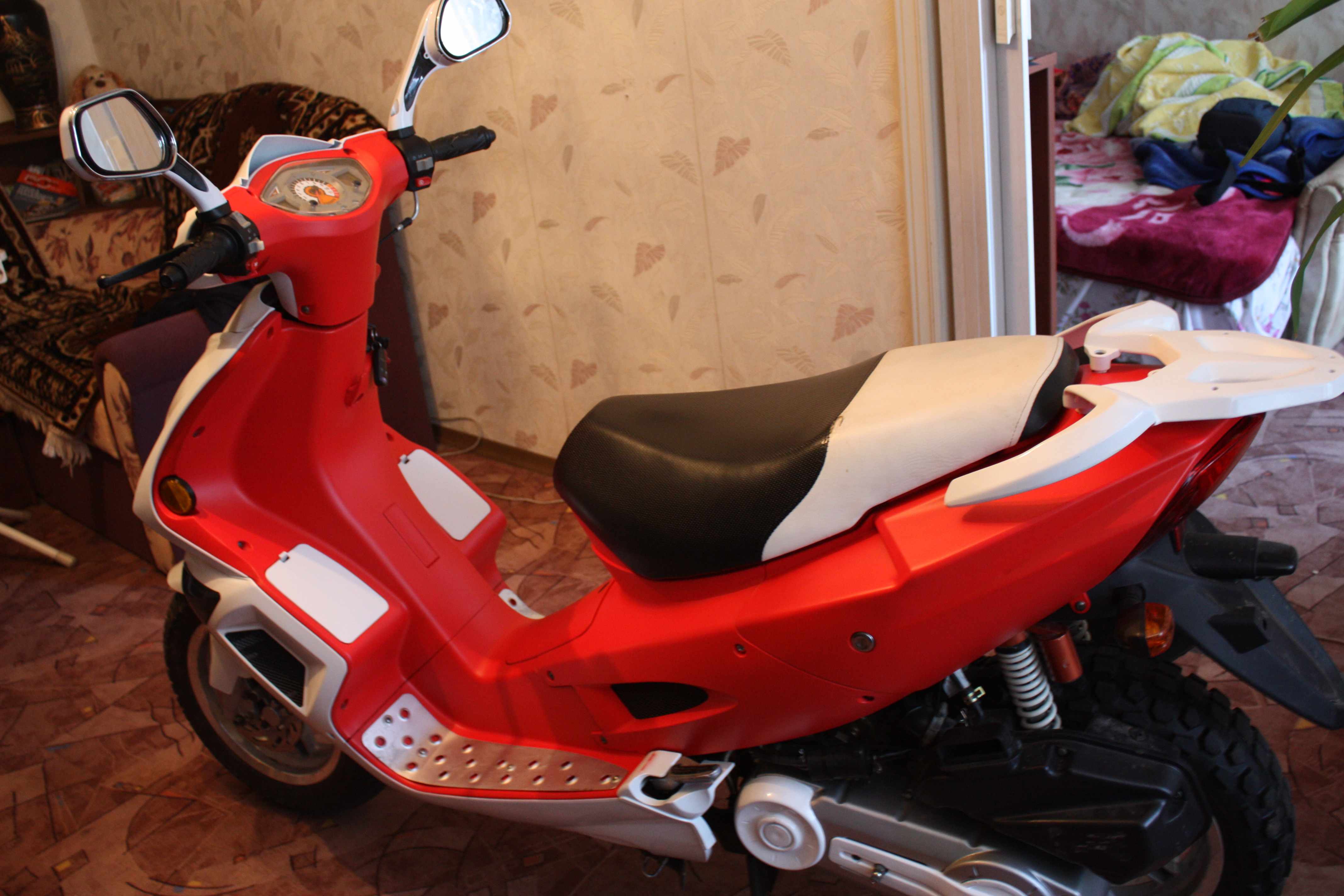

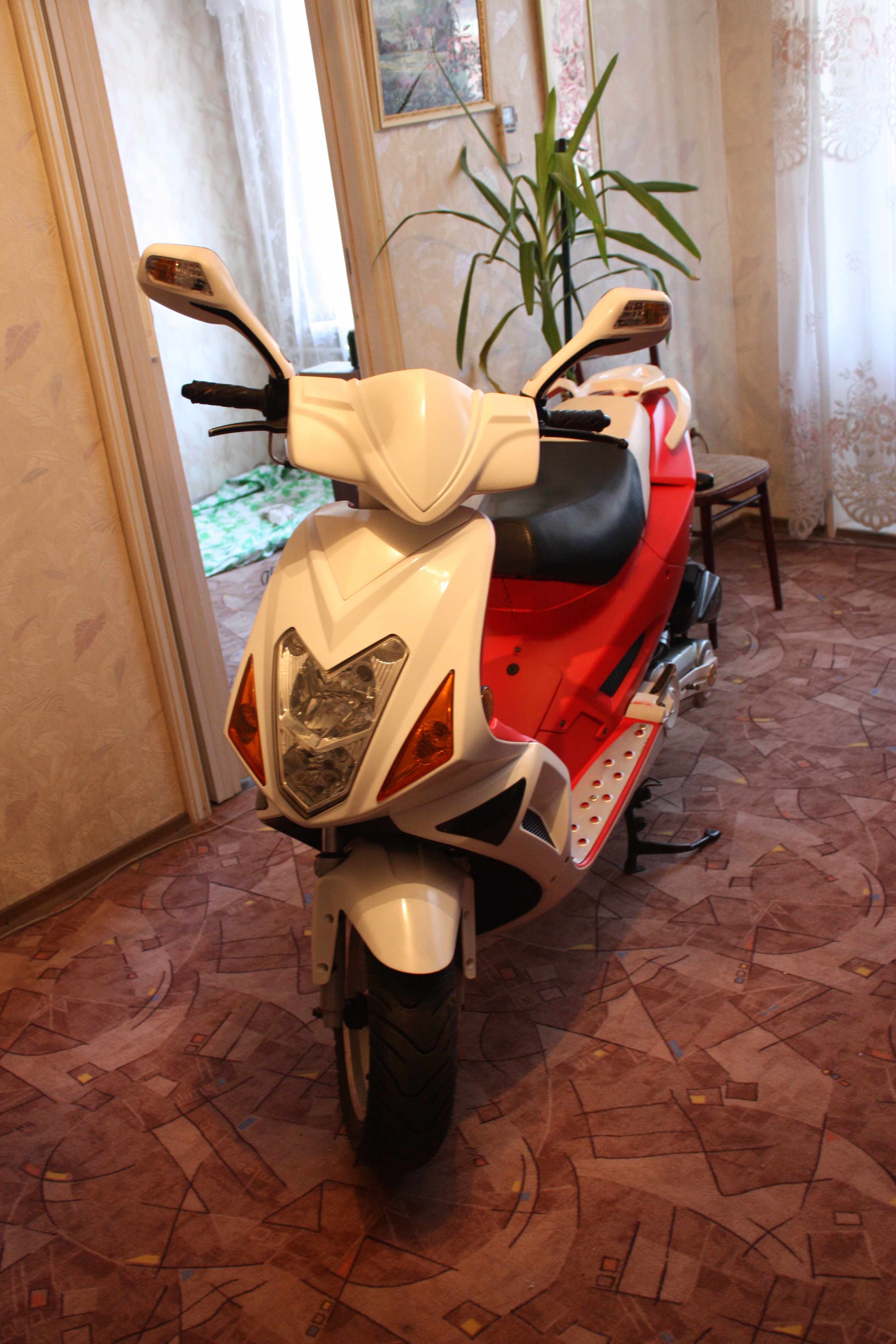

Свершилось!Я закончил покраску *YAHOO* по мне вышло не плохо))) оценивайте))

 Заголовок сообщения: Re: Выбираю вариант покраски.
СообщениеДобавлено: 31 Mar 2011, 13:43
Сообщений: 918
Откуда: киржач
Стаж: с 12 лет
ни че так прикольно
СообщениеДобавлено: 01 Apr 2011, 18:44
Зарегистрирован: 31 Jan 2011, 18:13
Сообщений: 71
Откуда: ижевск
Скутер: Stels Tactic72
Стаж: 1сезон+мото5 лет
Красиво *THUMBS UP*
СообщениеДобавлено: 01 Apr 2011, 20:03
Зарегистрирован: 09 Mar 2010, 22:54
Сообщений: 88
Откуда: Алтайский край....
Скутер: racer uragan
Стаж: с 01.06.2009
tip-top Респект и уважуха!!! всё кульно!
только чёрный цвет заднего крыла както не к месту (чисто моё мнение)
СообщениеДобавлено: 01 Apr 2011, 20:52
Зарегистрирован: 11 Jan 2011, 20:47
Сообщений: 84
Откуда: Мск.Соколиная гора.
Скутер: Ayron 150
Стаж: xz
Спасибо)) а крыло спецом оставил, потом подхвостник сделаю и покрашу.
