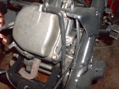

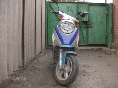

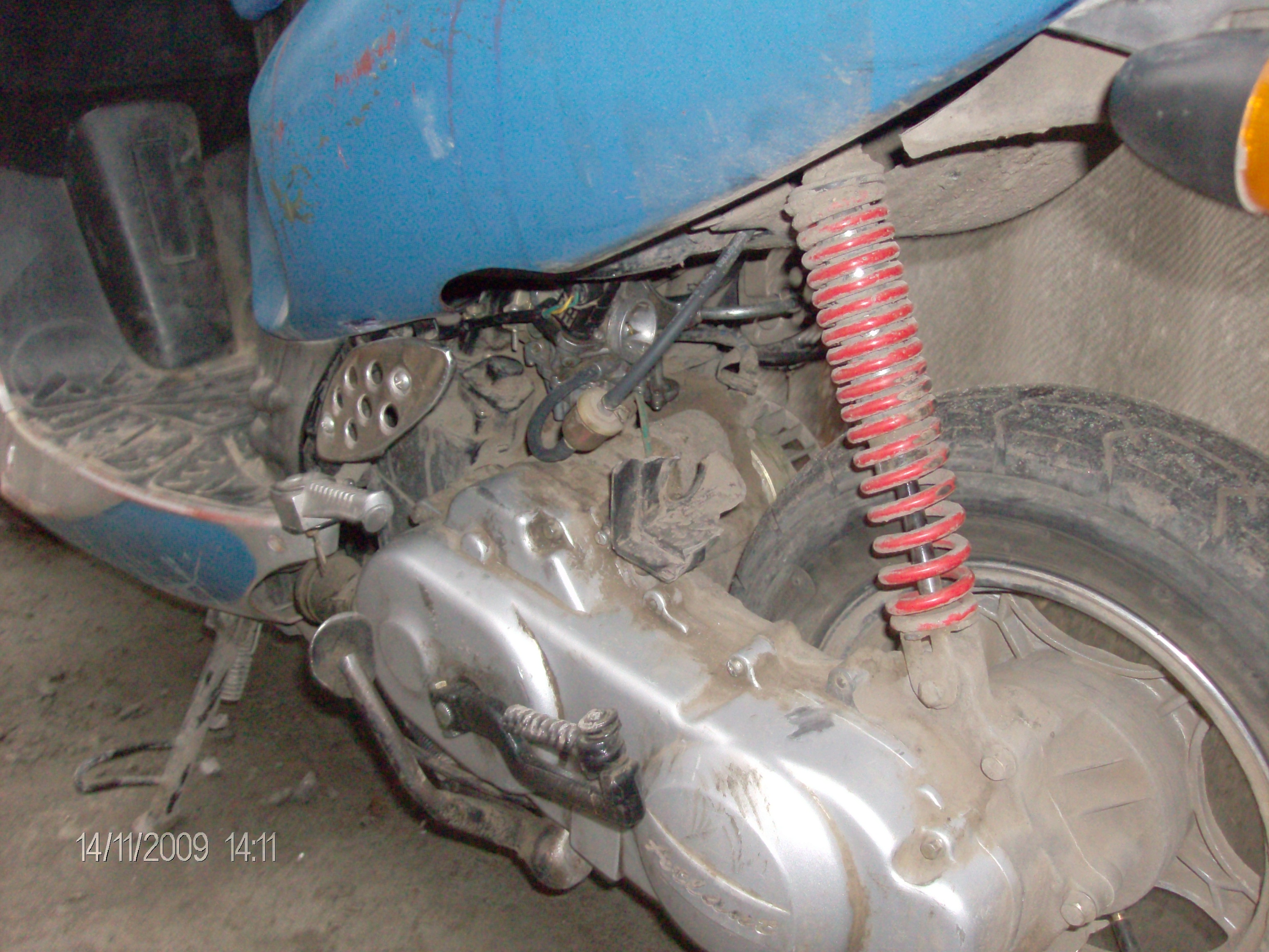

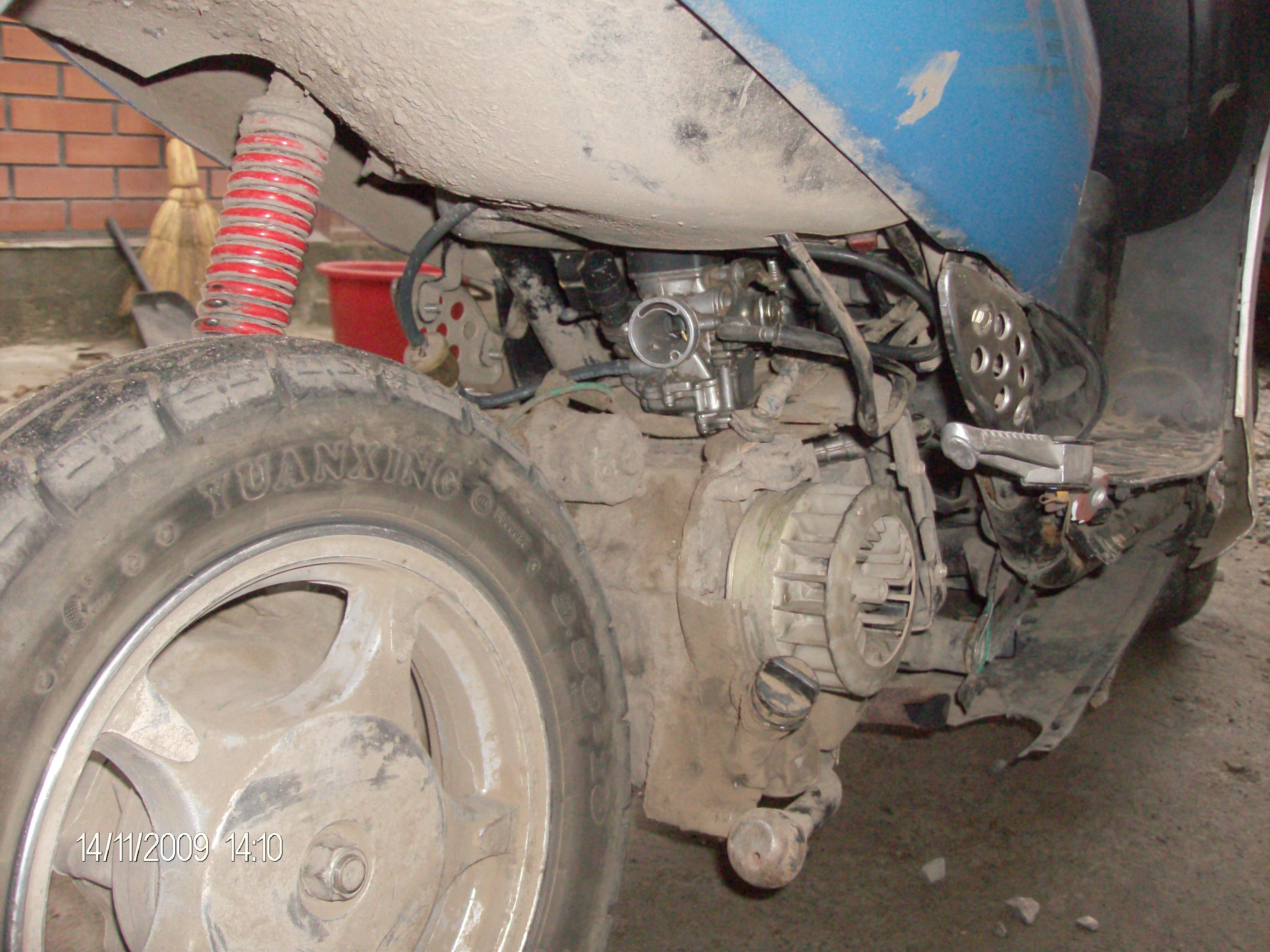

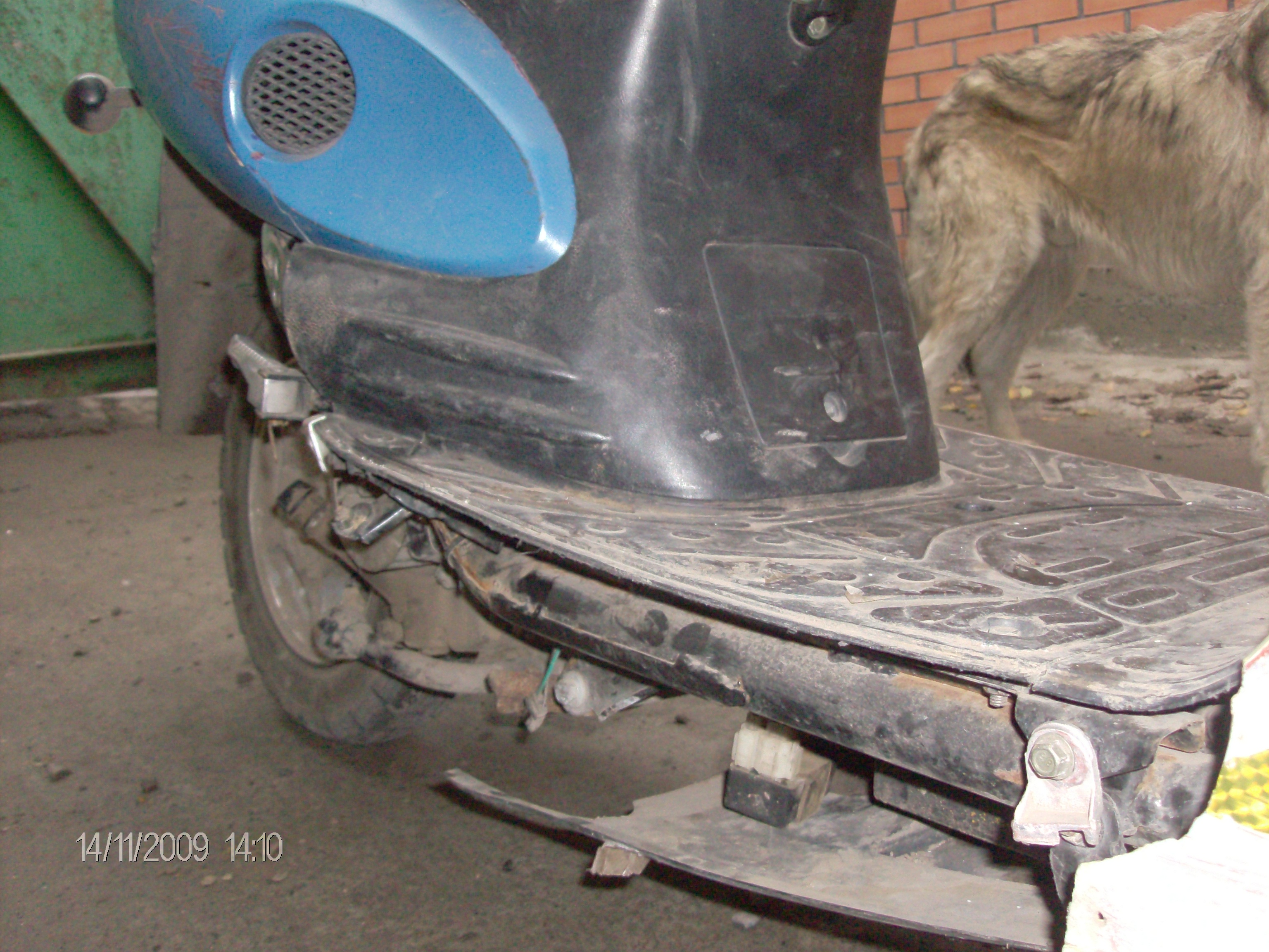

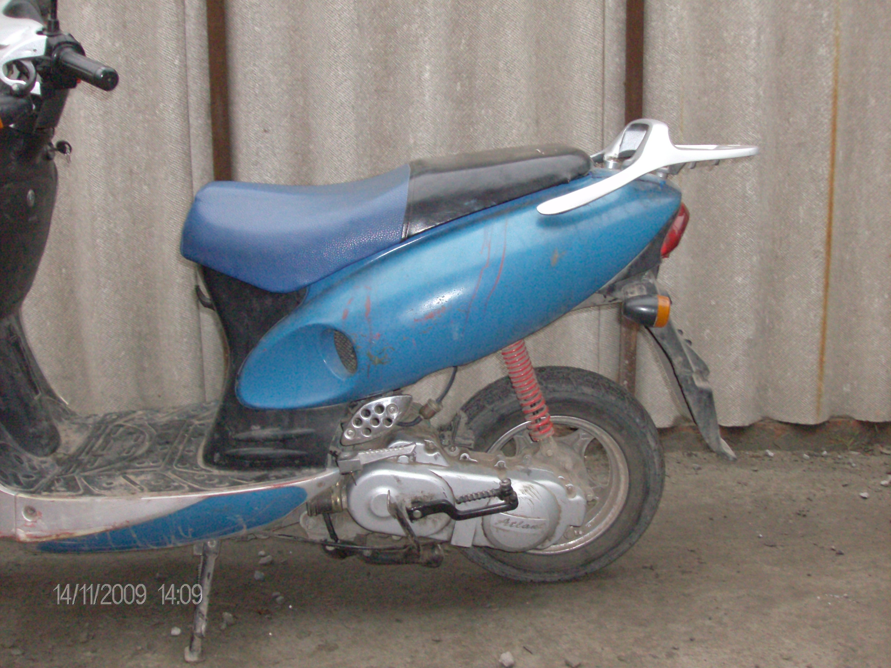

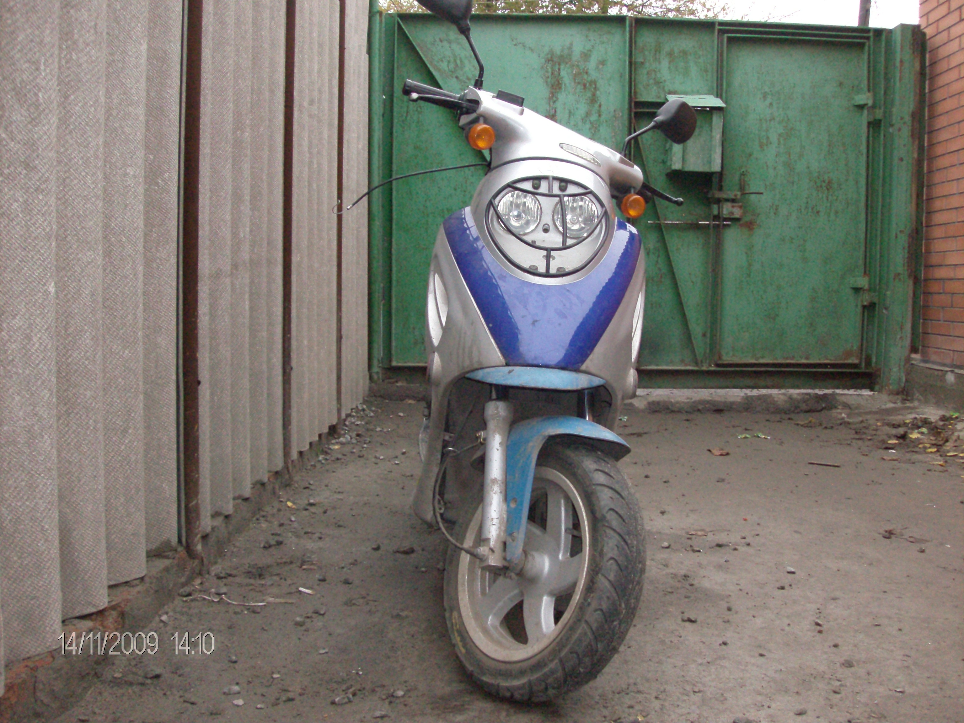

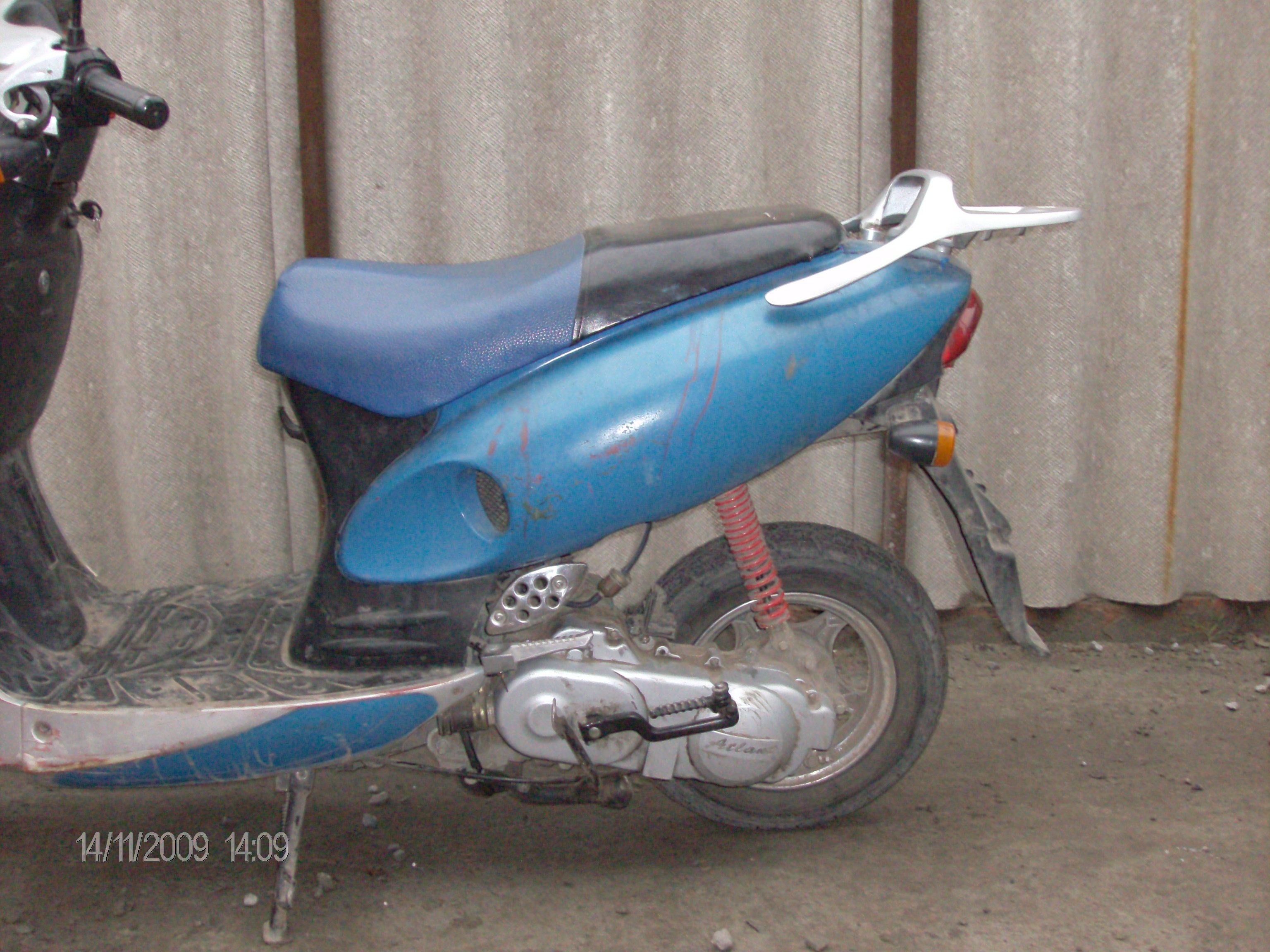

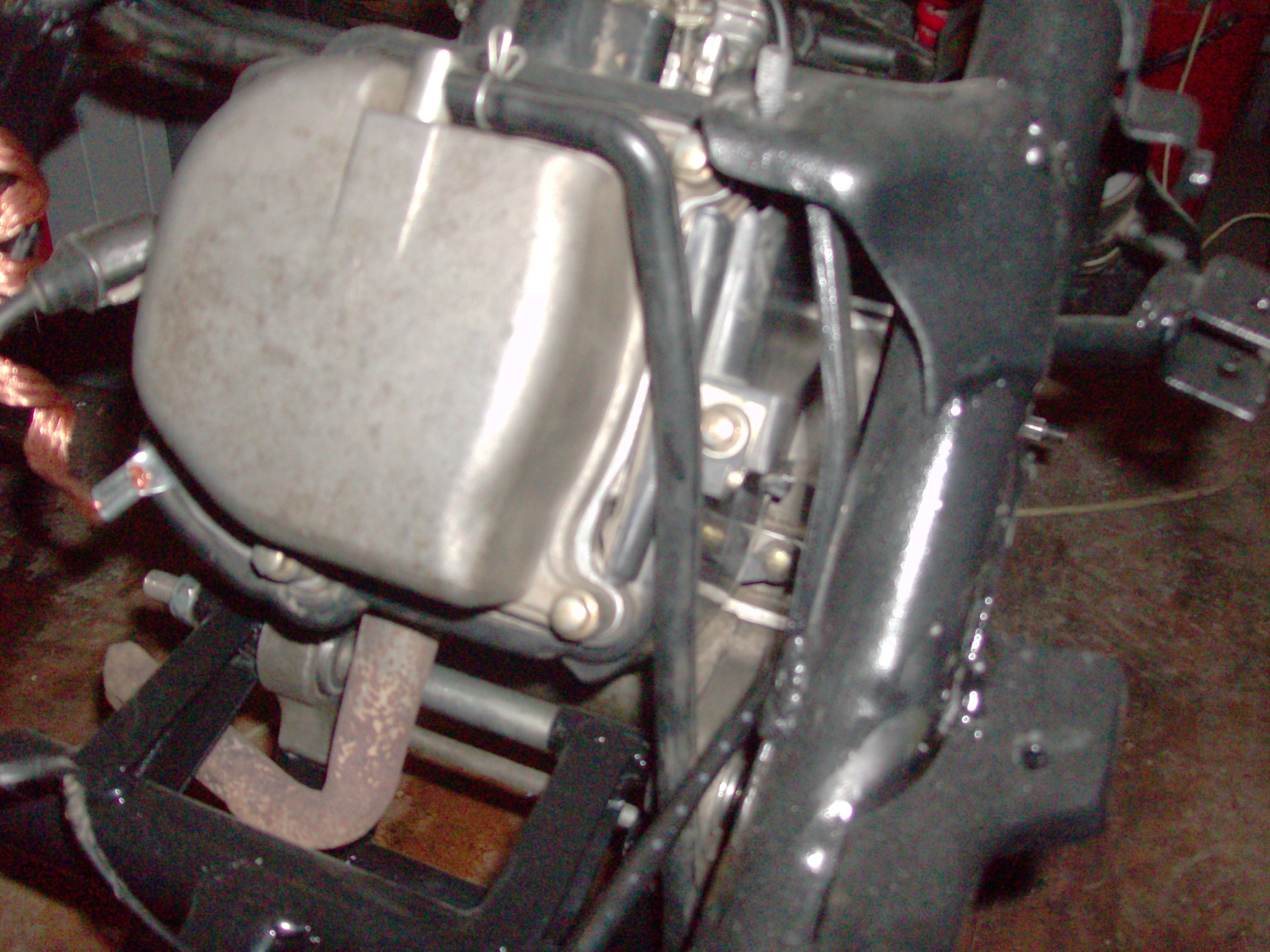

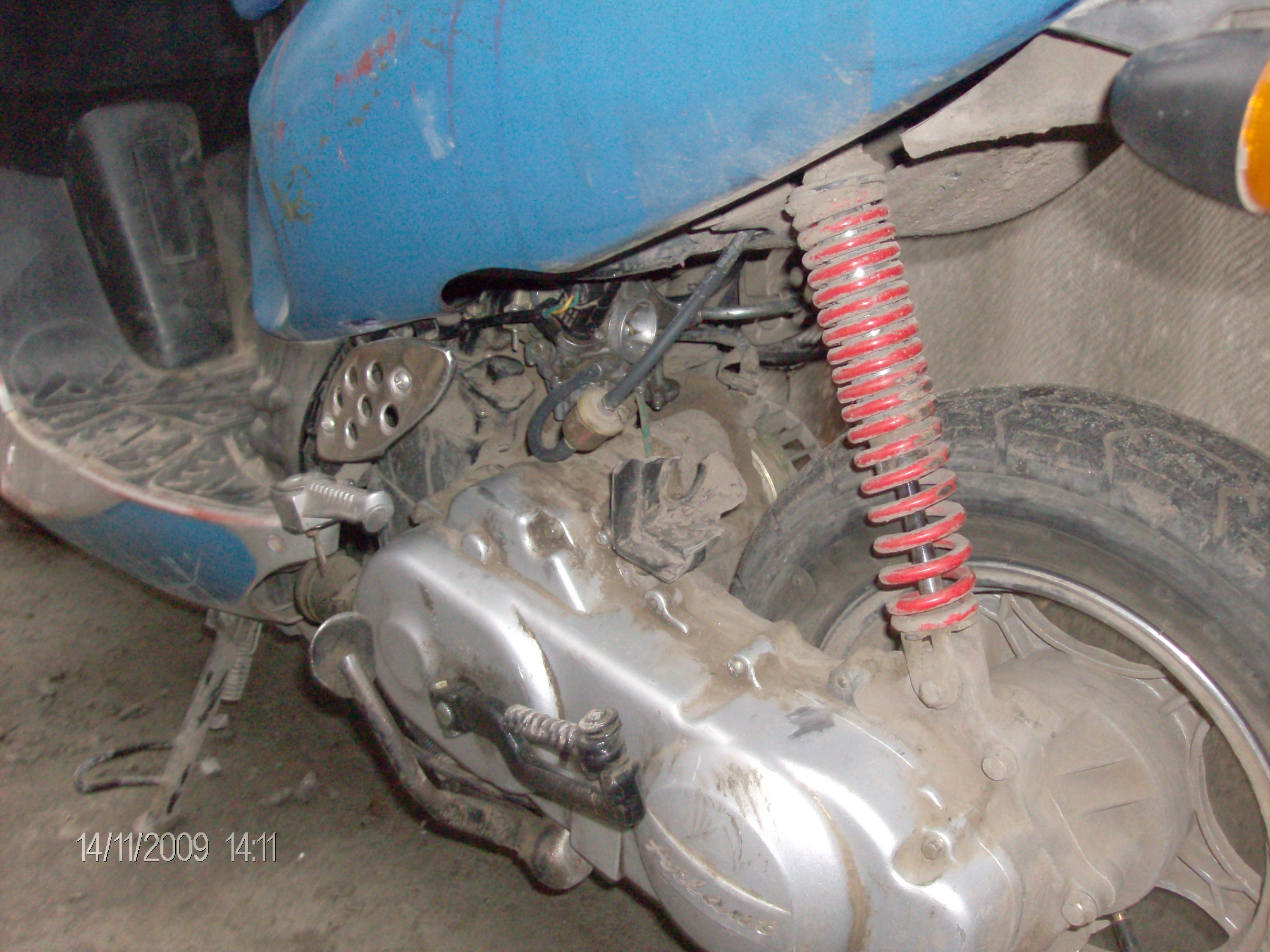

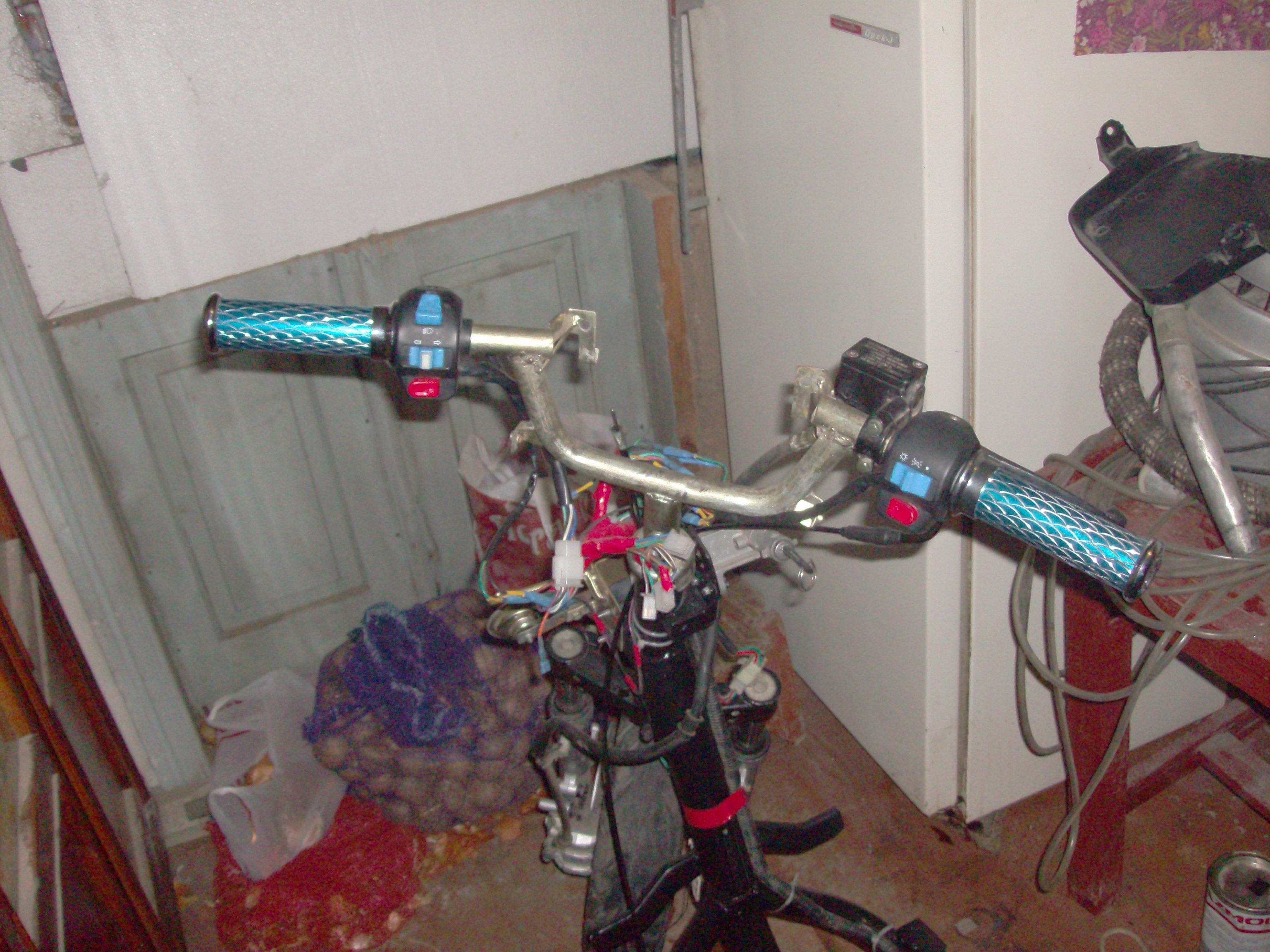

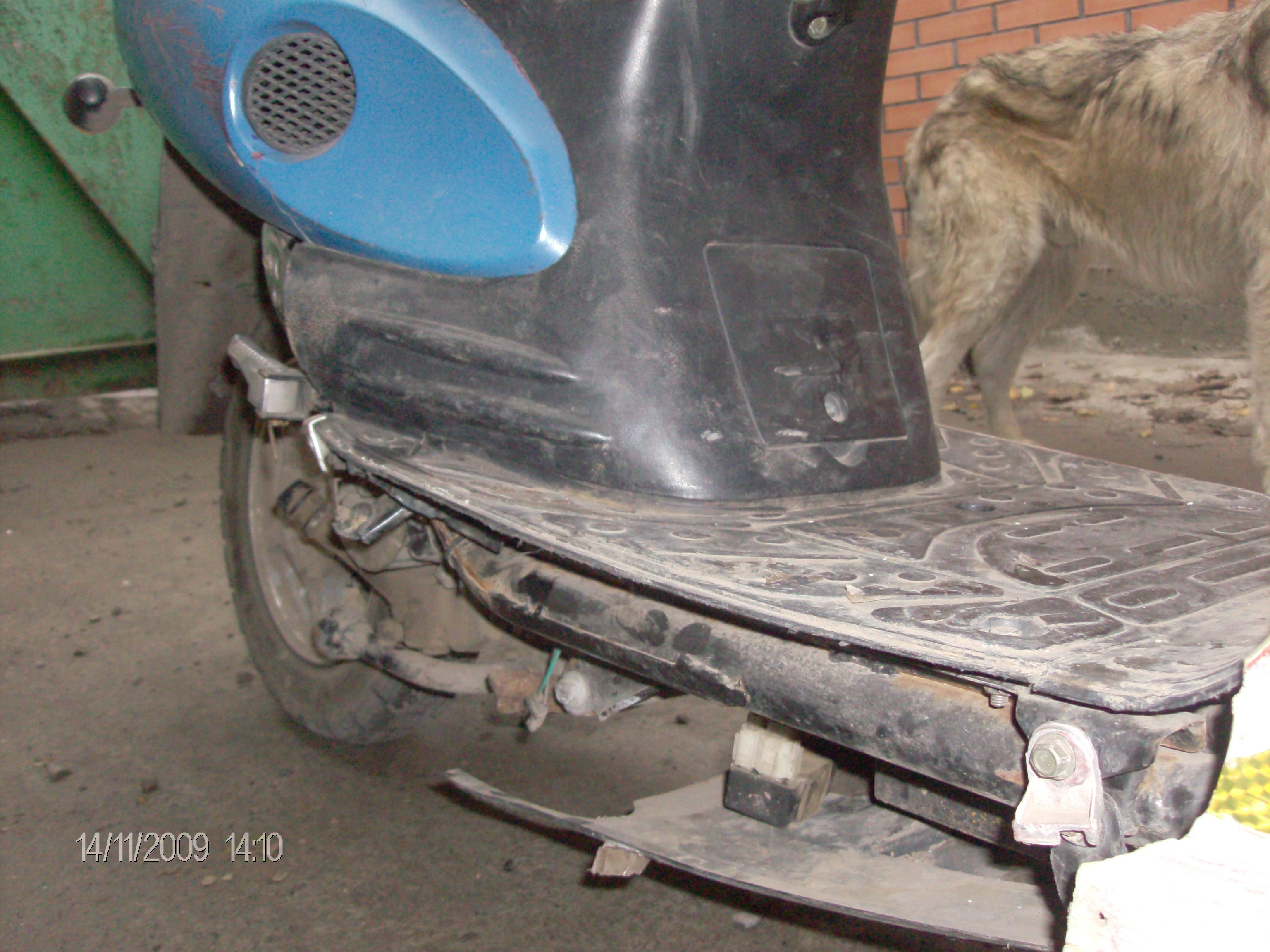

Купил я это чудо за 3 т.р в ноябре и решил за зимнее время потихоньку делать.После полной разборки было установленно. Под замену-поршневая,крышка с заливной масленной горловиной,вариатор пер,вариатор зад,ручки с переключателими,траверса,глушитель крышка генератора и воздушок(так как их небыло), все саленблоки,втулки стартера,втулка кика,газовый трос,полная покраска рамы и приобретения недостающих частей пластика и полная рестоврация проводки.
После первой поездки на рынок Алмаз было приобретено
1 поршневая 72сс-750р
2 вариатор(сток)-350р
3 ручки с переключателями-600р
4 саленблоки в подрамник-80р
5 саленблоки на двигатель(от нижнего амортизатора ваз 2101-07)
6 крышка с масленной горловиной-500р
7 газовый трос-150р
8 втулка кика -20р
9 набор прокладок-100р
На сайте скутер маг были приобретены недостающие детали пластика за -742р с почтовой пересылкой.
начелась сборка *DRINK*
011.jpg [ 1.7 MiB | Просмотров: 12565 ]
009.jpg [ 1.61 MiB | Просмотров: 12565 ]
008.jpg [ 1.61 MiB | Просмотров: 12565 ]
005.jpg [ 1.62 MiB | Просмотров: 12565 ]
002.jpg [ 1.64 MiB | Просмотров: 12565 ]

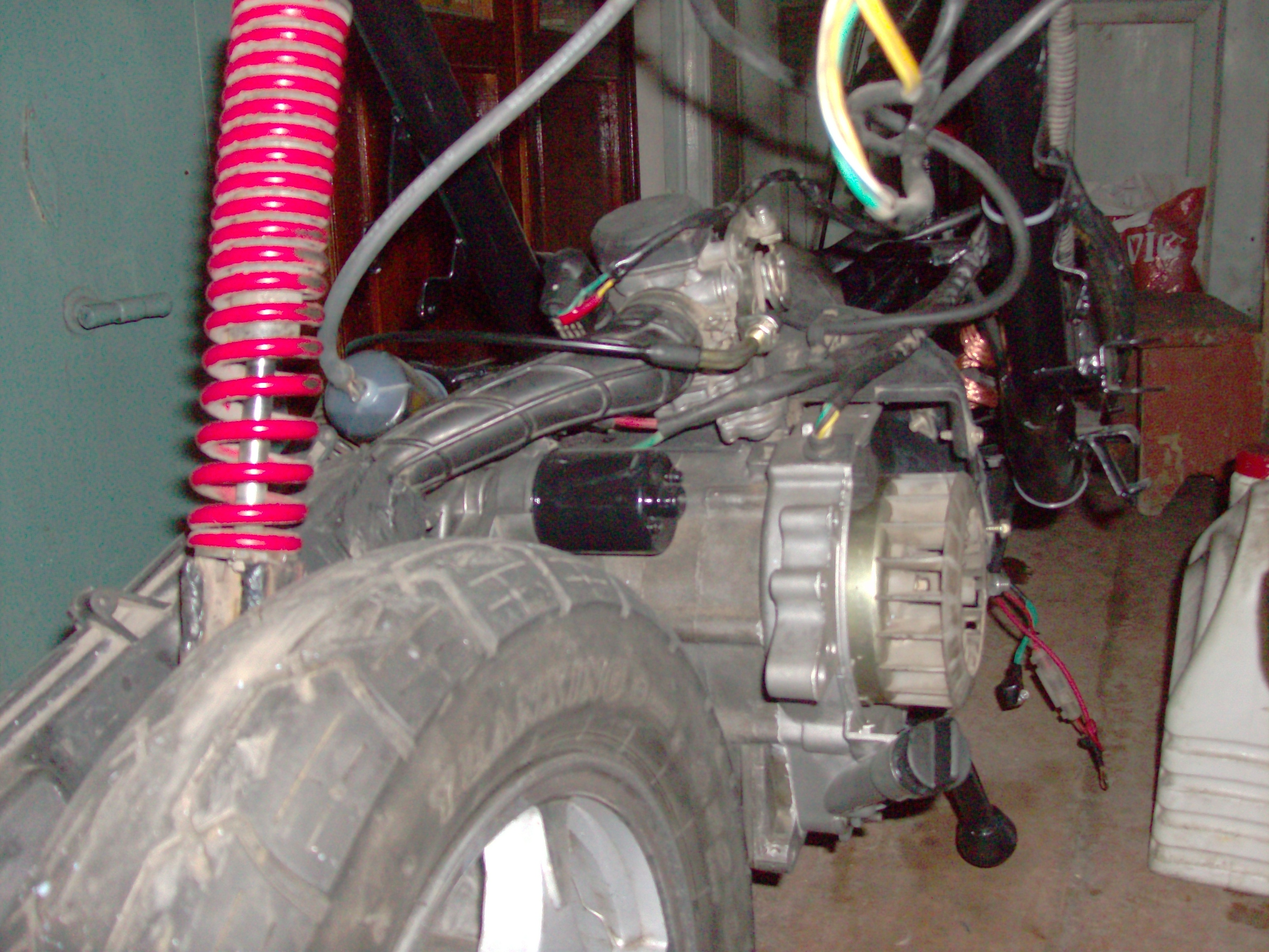

В связи с очень длинной и холодной зимой восстоновление ели движется *DONT_KNOW*
Нет работы :-!

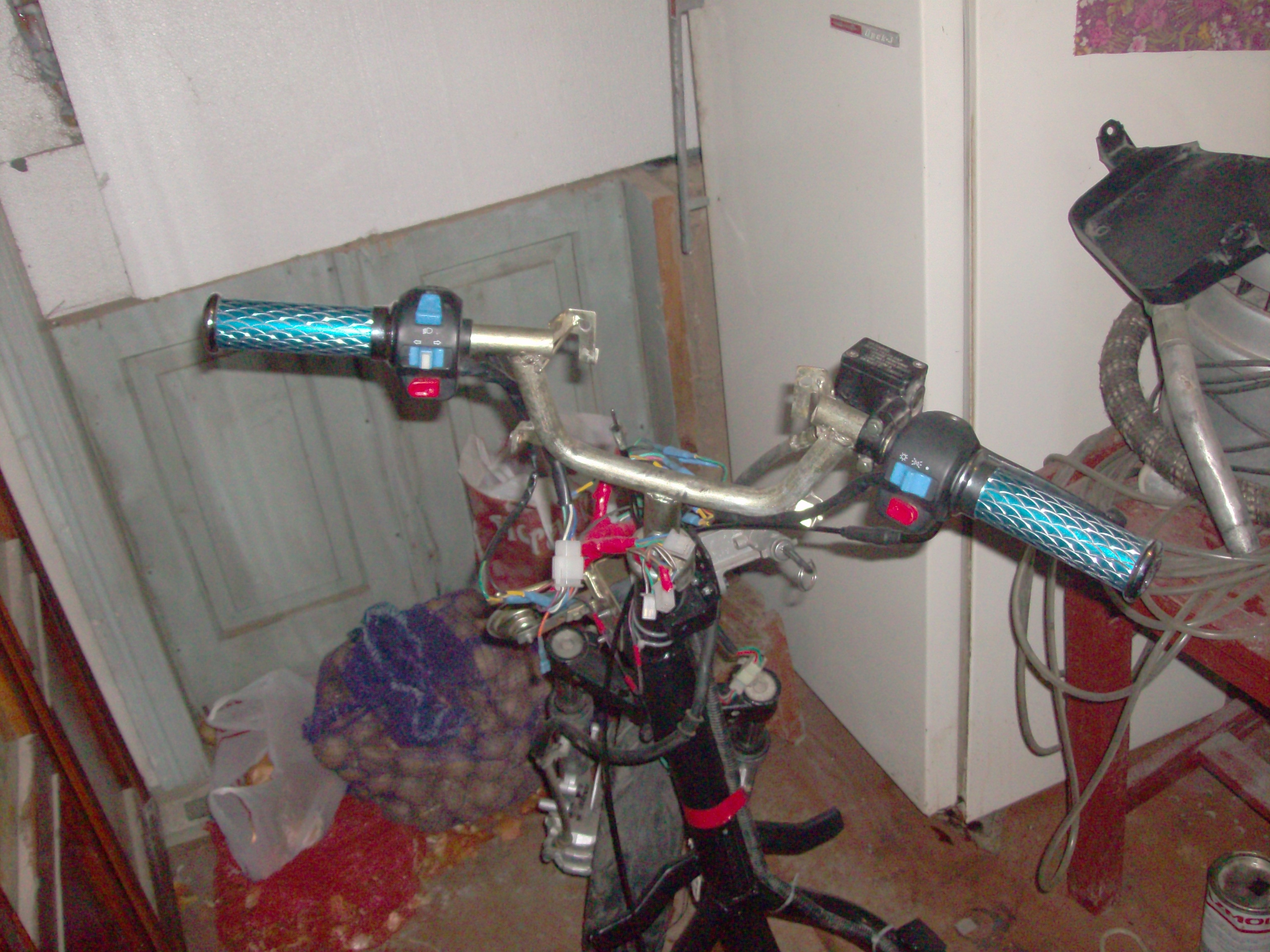

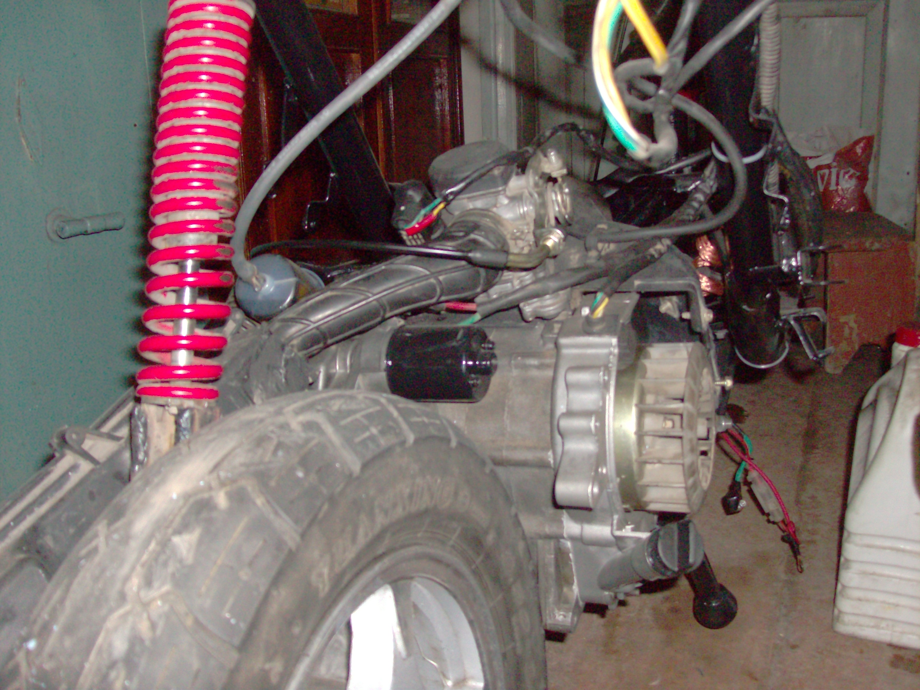

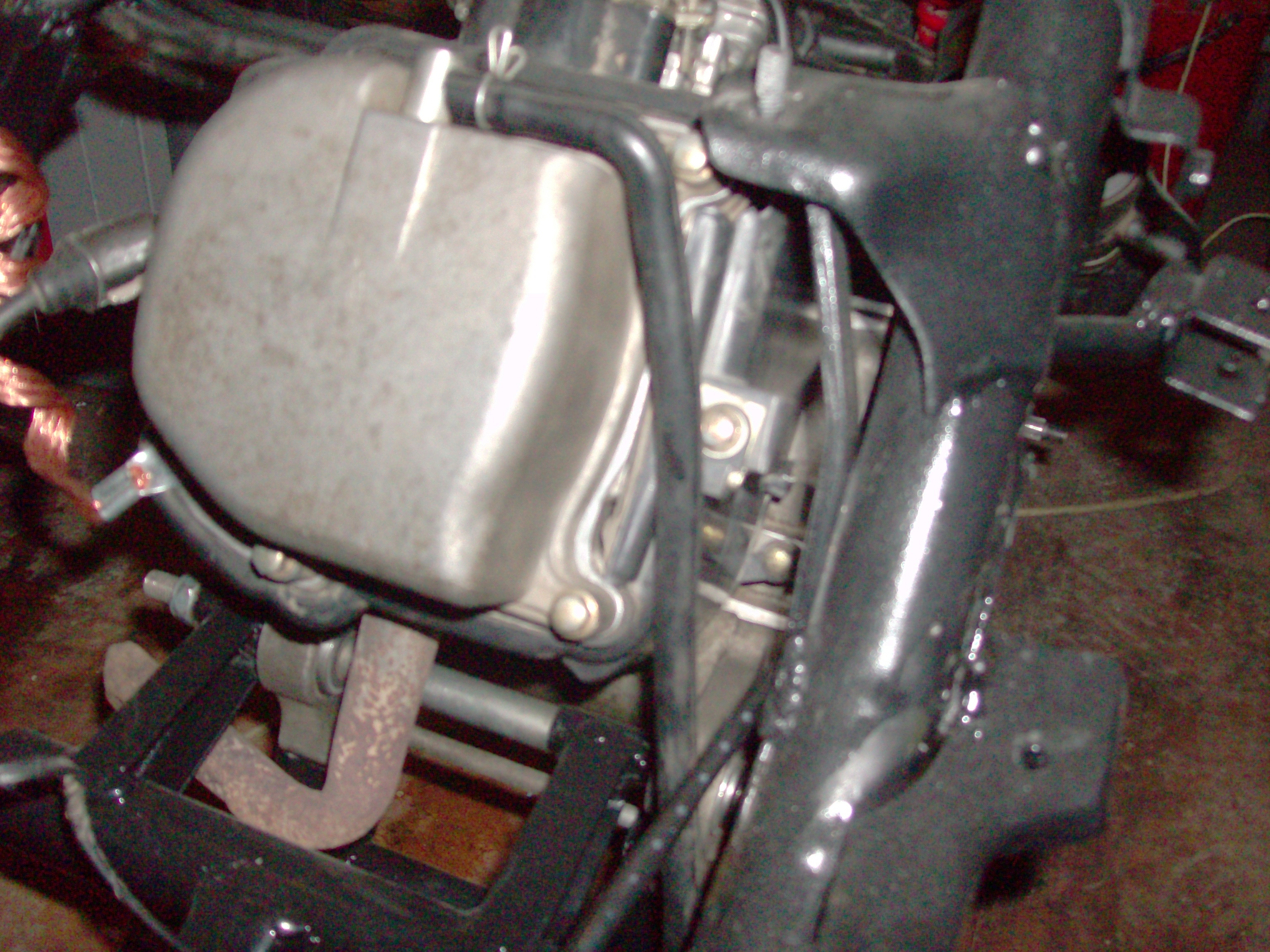

На сегоднешний день сделано:
1 перебран двигатель(заводил)
2 поварен подрамник исилино крепление унитаза к раме
3 сделана полностью проводка
4 заменены саленблоки
5 рама покрашена и обработана снутри и снаружи(мовилем)
6 перебран карбюратор
Сейчас клею, перетераю и шпаклюю пластик под покраску :(
HPIM2806.jpg [ 1.85 MiB | Просмотров: 12559 ]
HPIM2805.jpg [ 1.55 MiB | Просмотров: 12559 ]
HPIM2803.jpg [ 1.65 MiB | Просмотров: 12559 ]

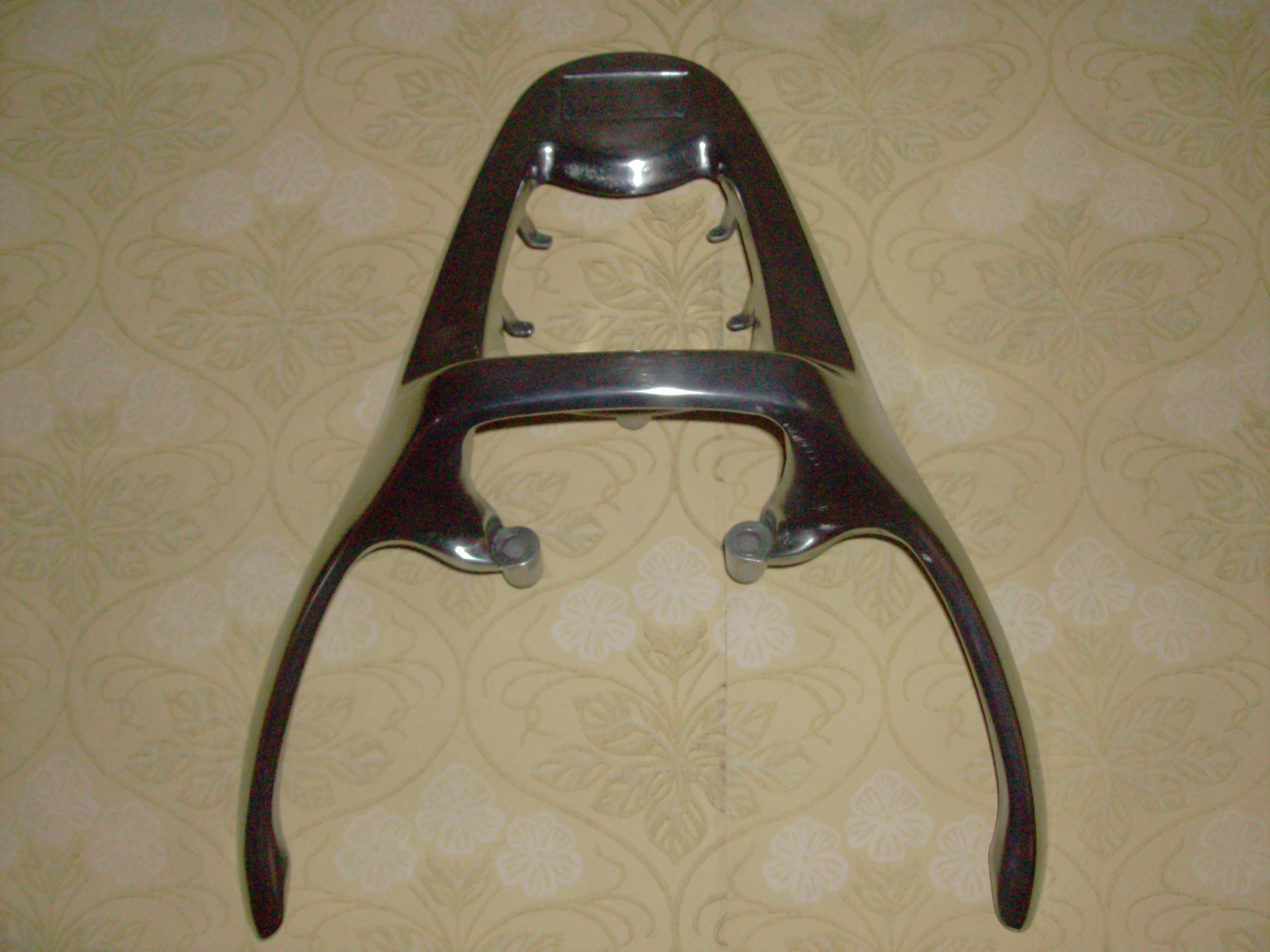

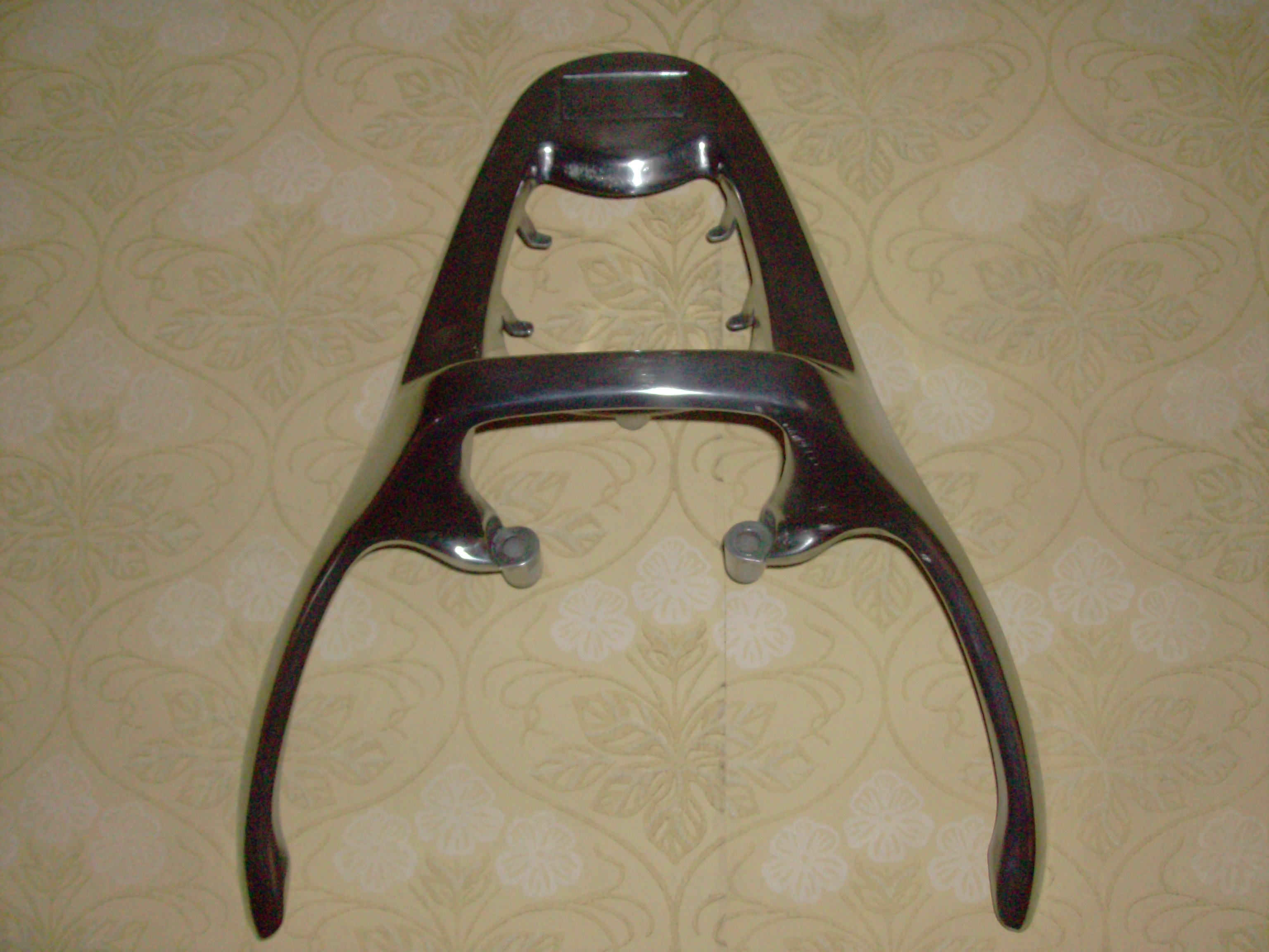

Багажник отполировал,теперь перехожу к крышки вариатора :-x
Комментарий к файлу: отчёт по полировки багажника
HPIM2824.jpg [ 1.46 MiB | Просмотров: 12371 ]

как полировал и чем что так блистит..?
