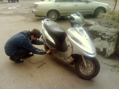

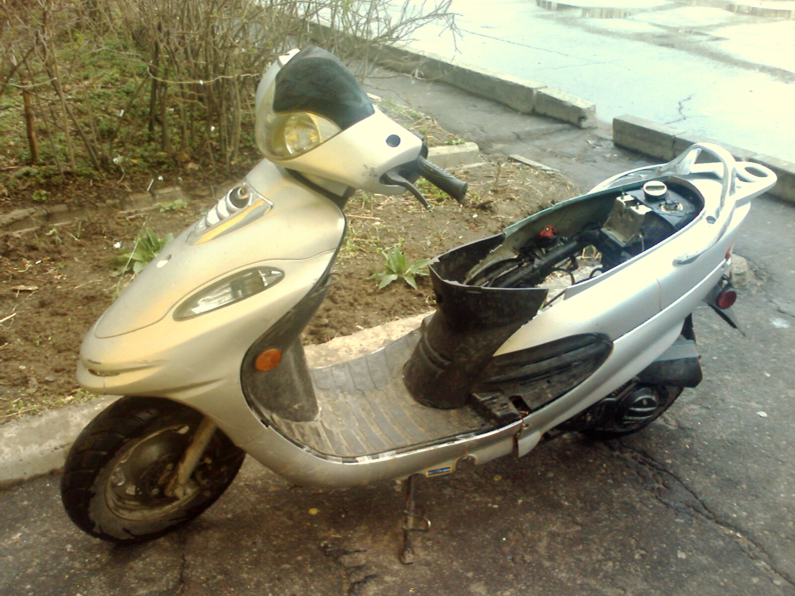

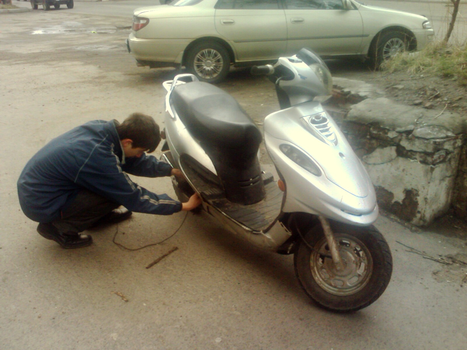

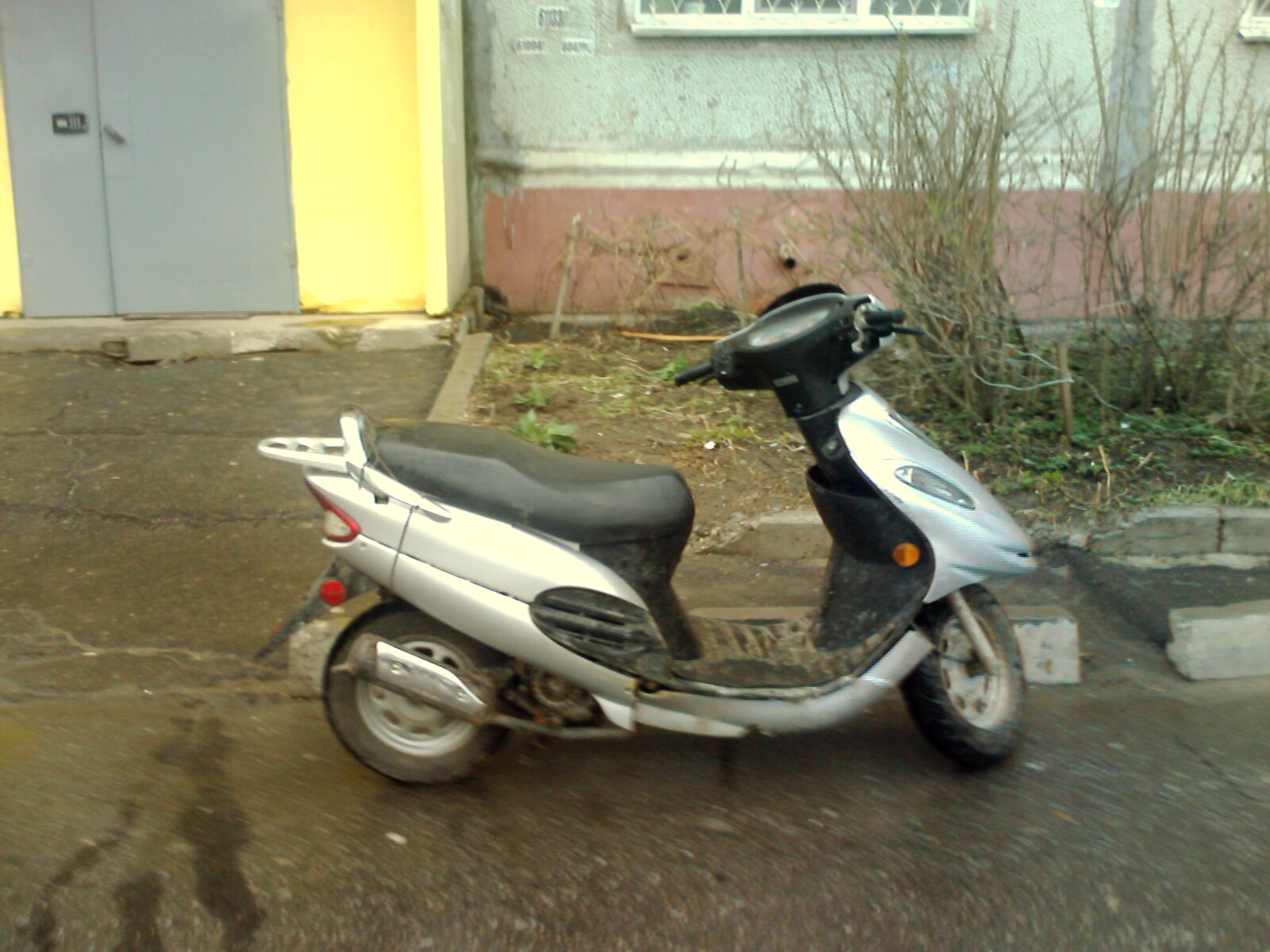

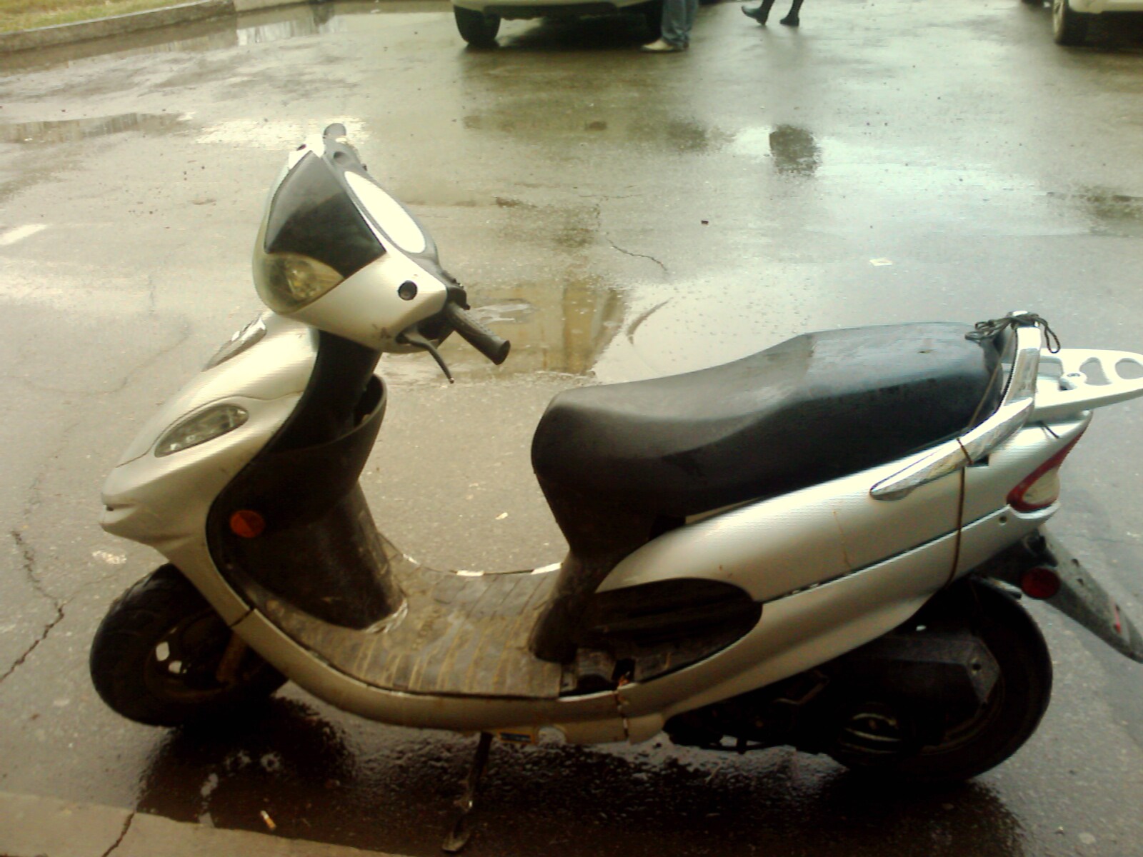

Решил показать как я восстанавливаю свое коня :) Купил его за 6 т.р.,на пластике не хватало кусочков,были отломаны все крепления,короче состояние было как у убитого японца 80х годов :-D
Комментарий к файлу: Вот такой он был при покупке,весь задний пластик держался на веревке))
IMG0283A.jpg [ 399.75 KiB | Просмотров: 8418 ]

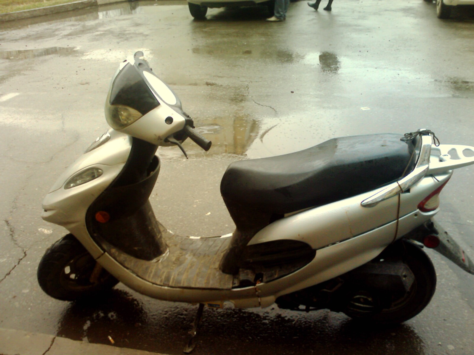

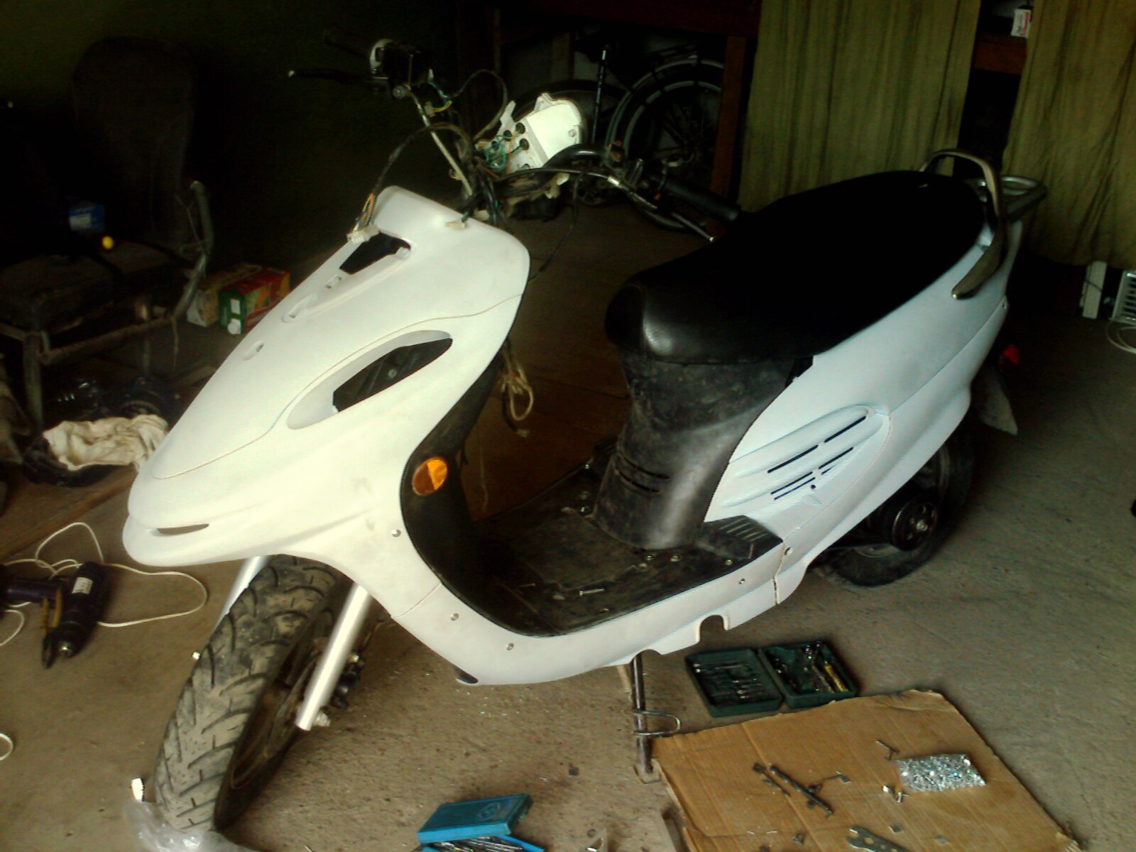

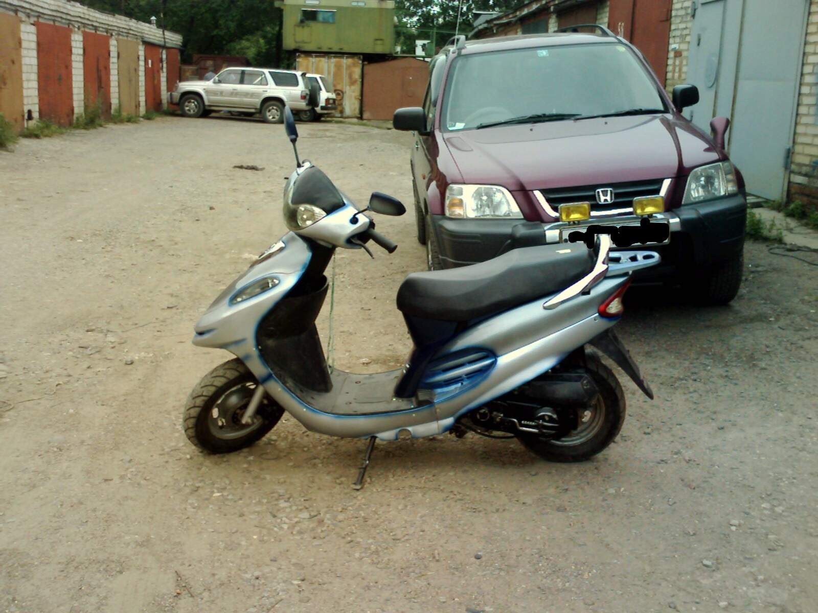

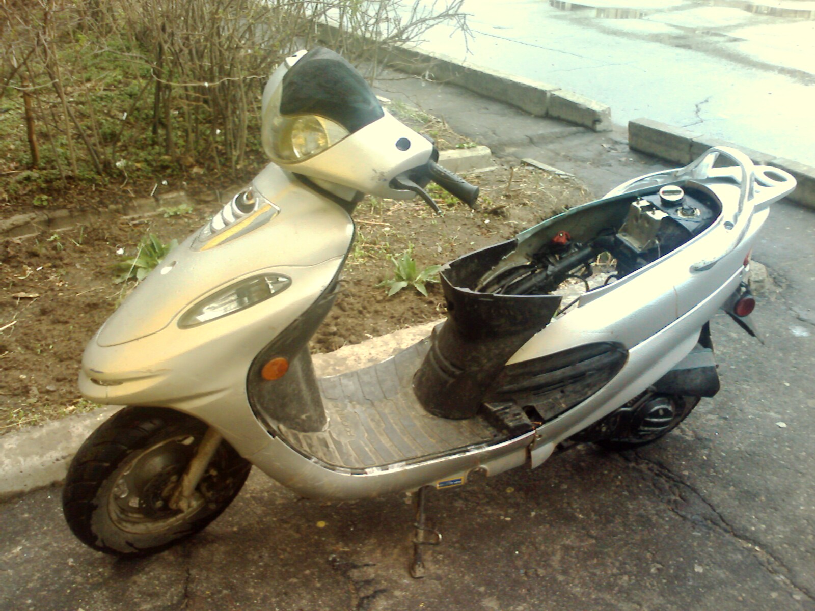

Ну вот собственно он в день покупки
Комментарий к файлу: ))
IMG0278A.jpg [ 466.41 KiB | Просмотров: 8417 ]
Комментарий к файлу: Видно что не хватает кусочков
IMG0277A.jpg [ 376.63 KiB | Просмотров: 8417 ]
Комментарий к файлу: Вот с другого ракурса)
IMG0285A.jpg [ 304.39 KiB | Просмотров: 8417 ]

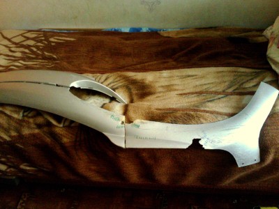

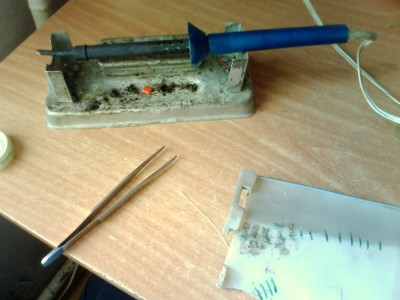

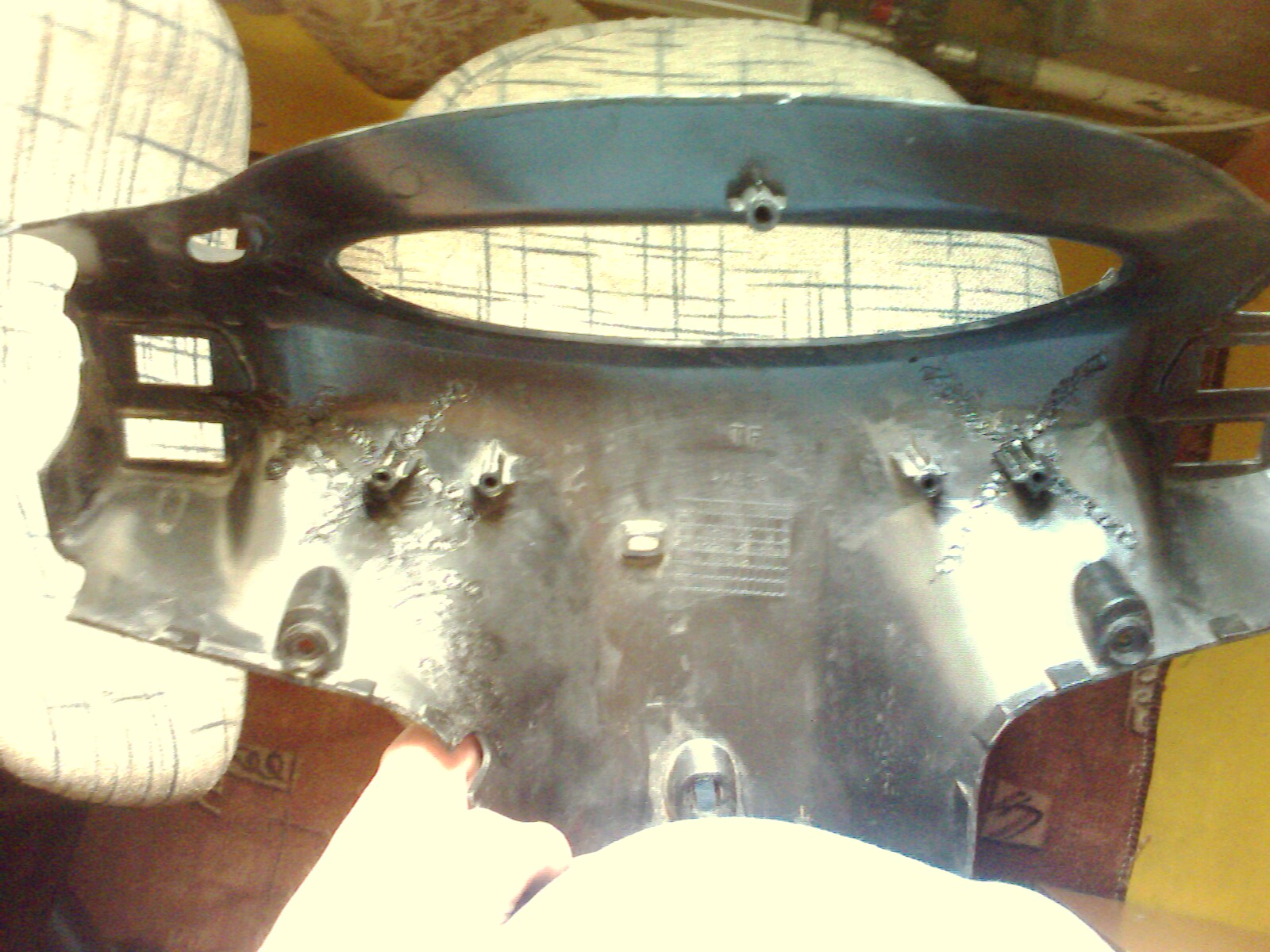

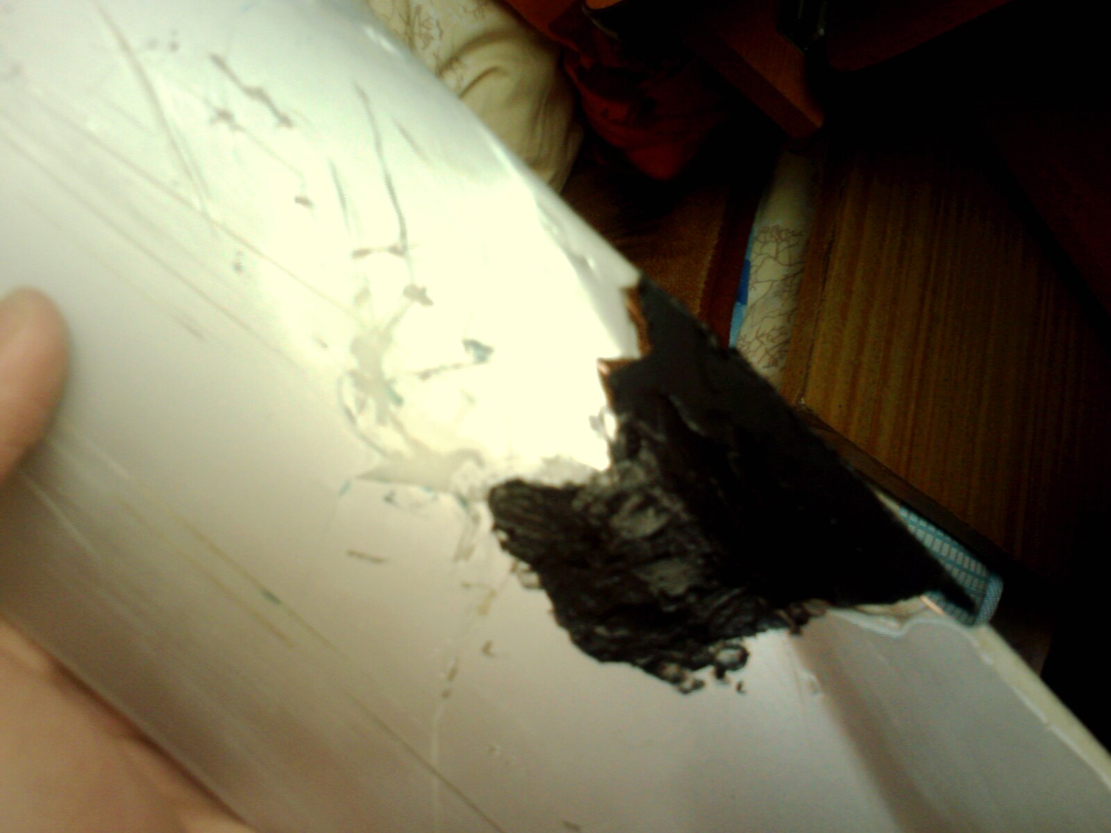

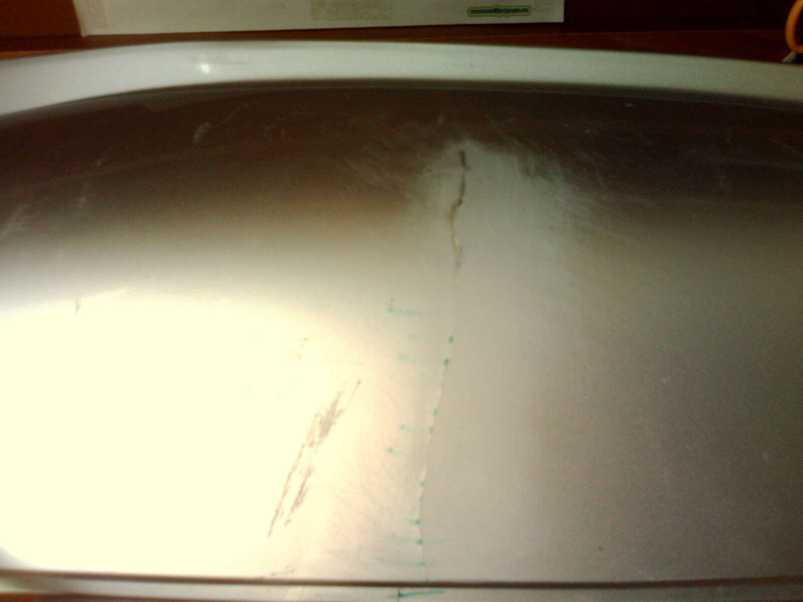

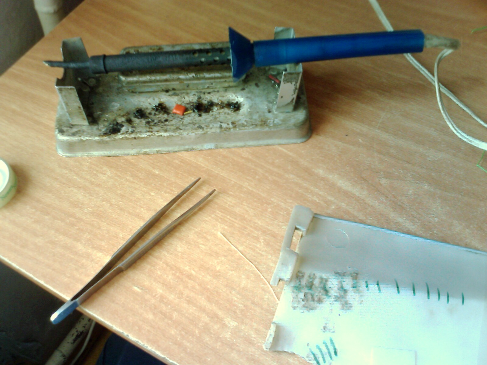

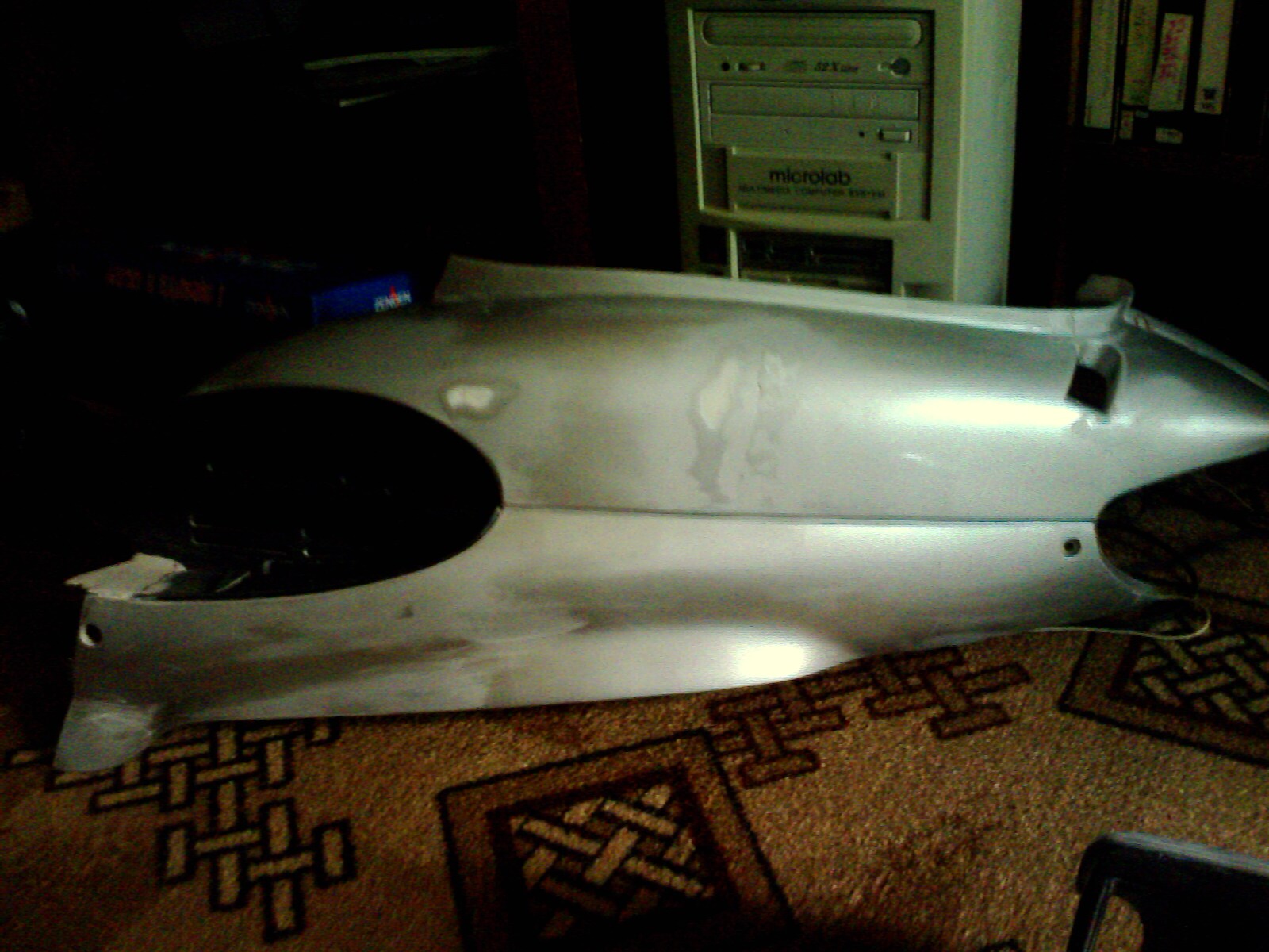

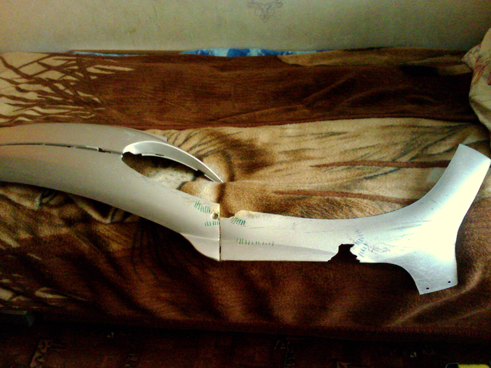

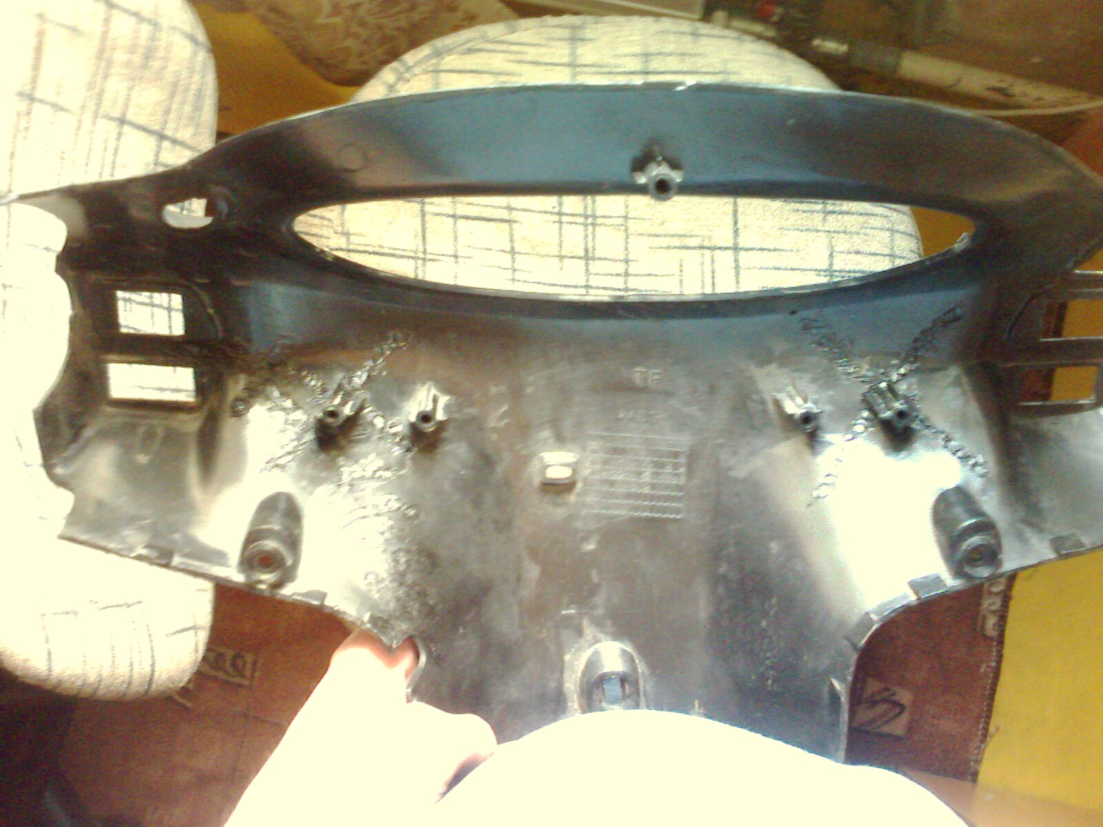

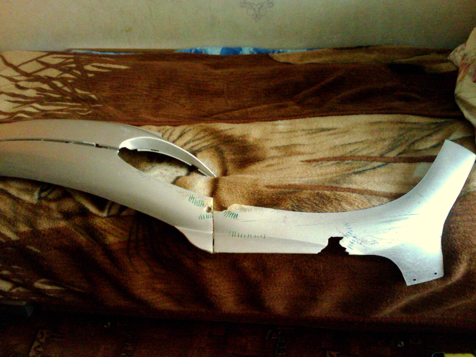

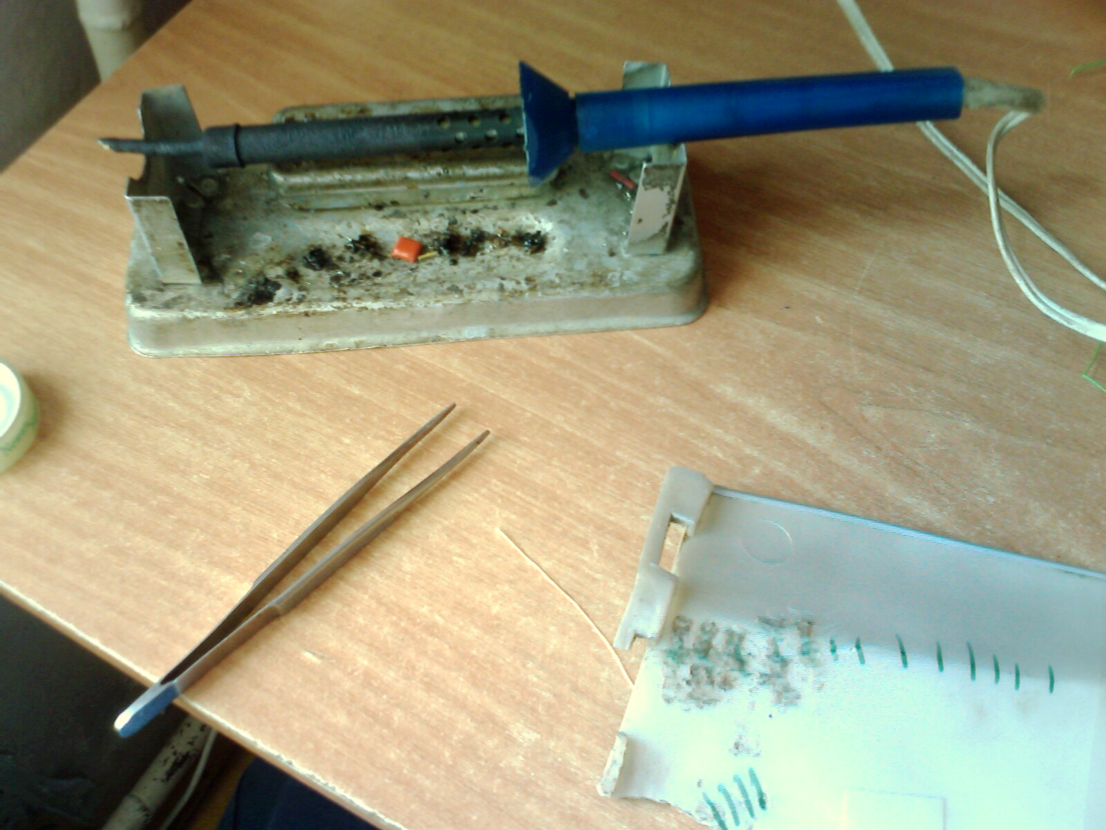

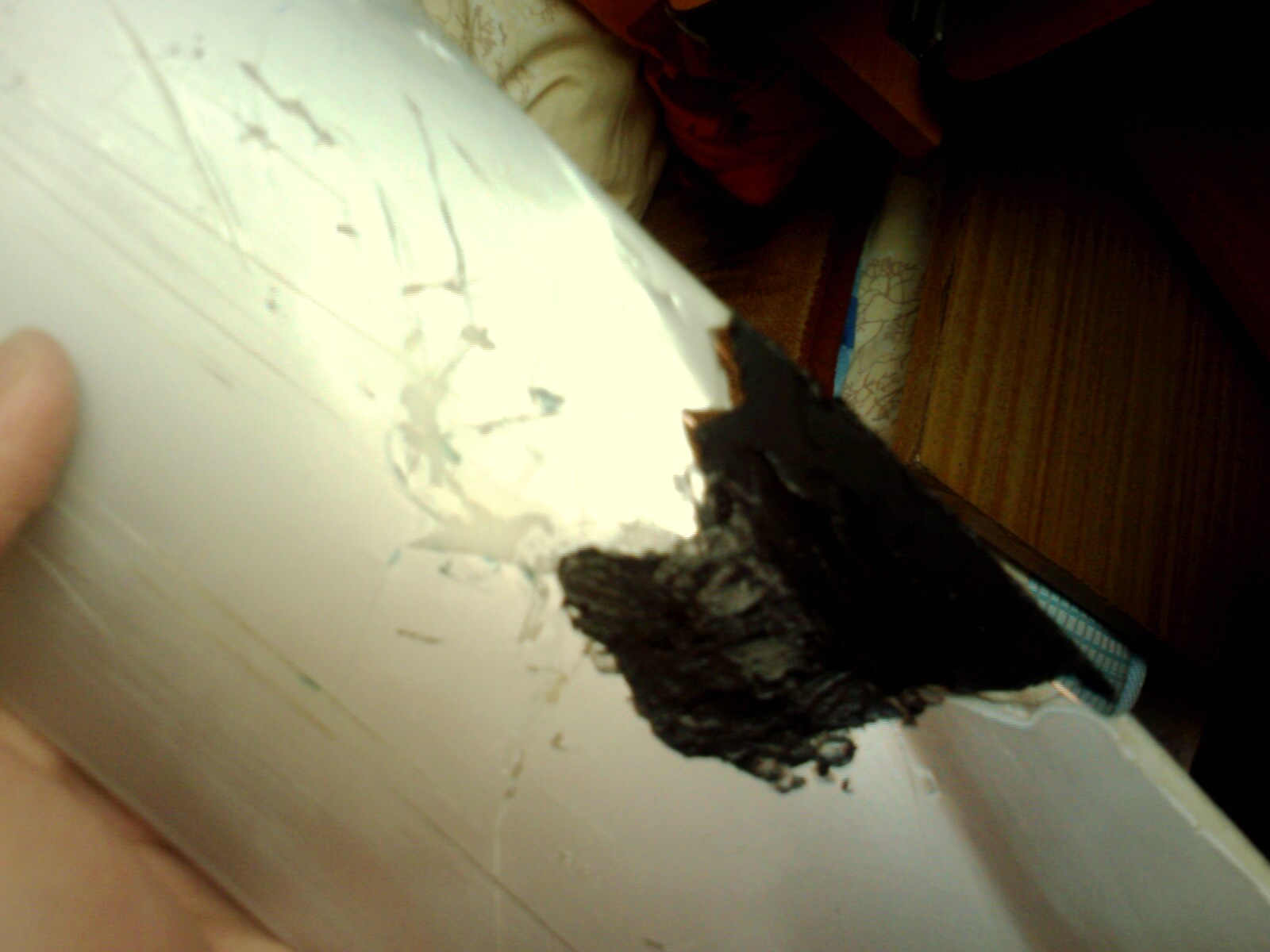

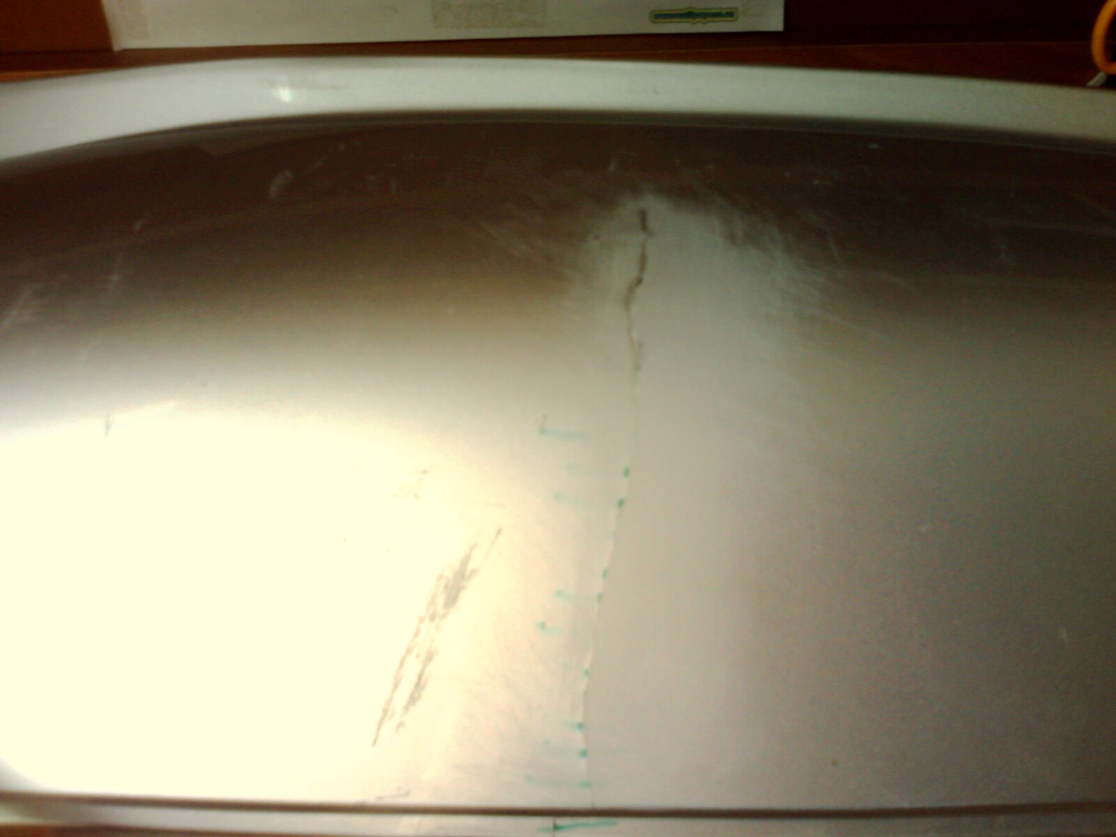

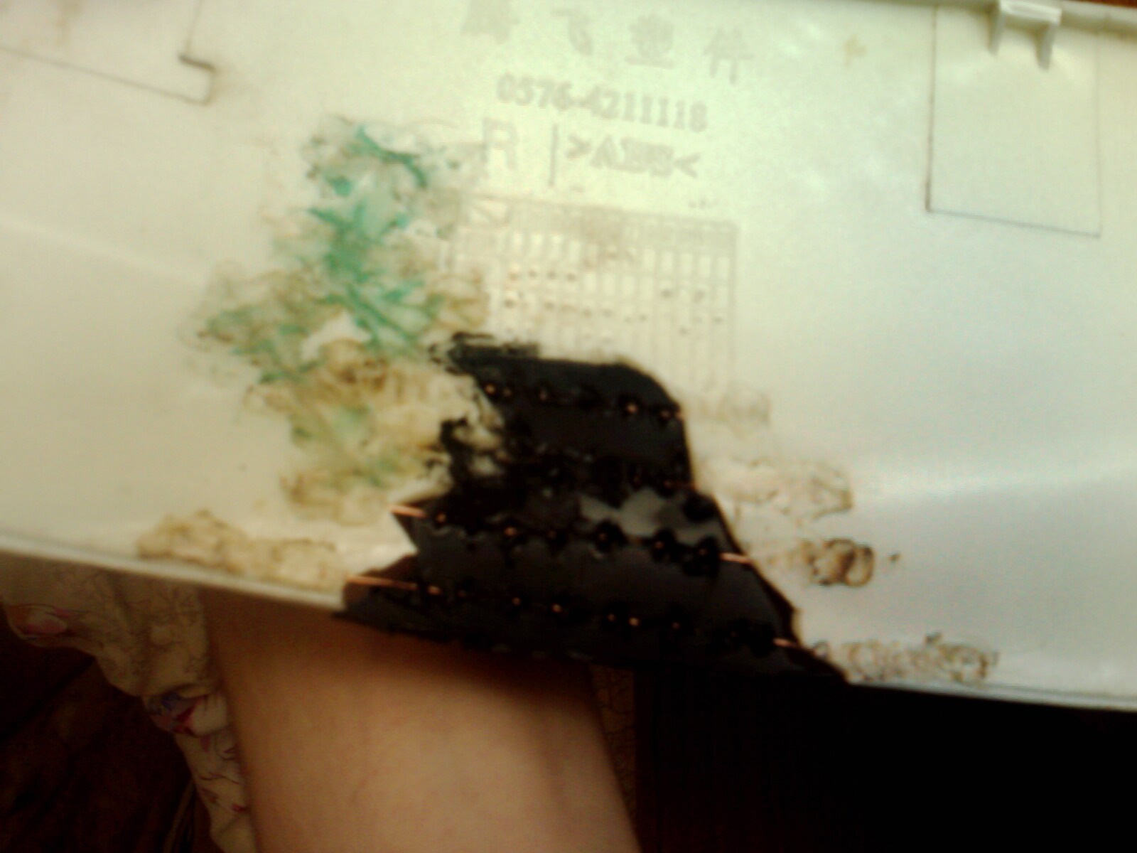

Начал с того что снял пластик,отметил маркером сколы и трещины,зачистил...Затем взял паяльник и медную проволку и 3 дня сидел запаивал трещинки 8-)
Комментарий к файлу: Крепления башки вообще были оторваны,на помощь пришла все таже проволка и клей...получилось намного крепче оригинала
IMG0316A.jpg [ 425 KiB | Просмотров: 8417 ]
Комментарий к файлу: Задний пластик от лишнего геммора решено было обьеденить,т.е. из 3 различных кусков сделать один цельный
IMG0421A.jpg [ 370.69 KiB | Просмотров: 8417 ]
IMG0312A.jpg [ 382.75 KiB | Просмотров: 8417 ]
IMG0315A.jpg [ 256.94 KiB | Просмотров: 8417 ]
IMG0307A.jpg [ 492.81 KiB | Просмотров: 8417 ]

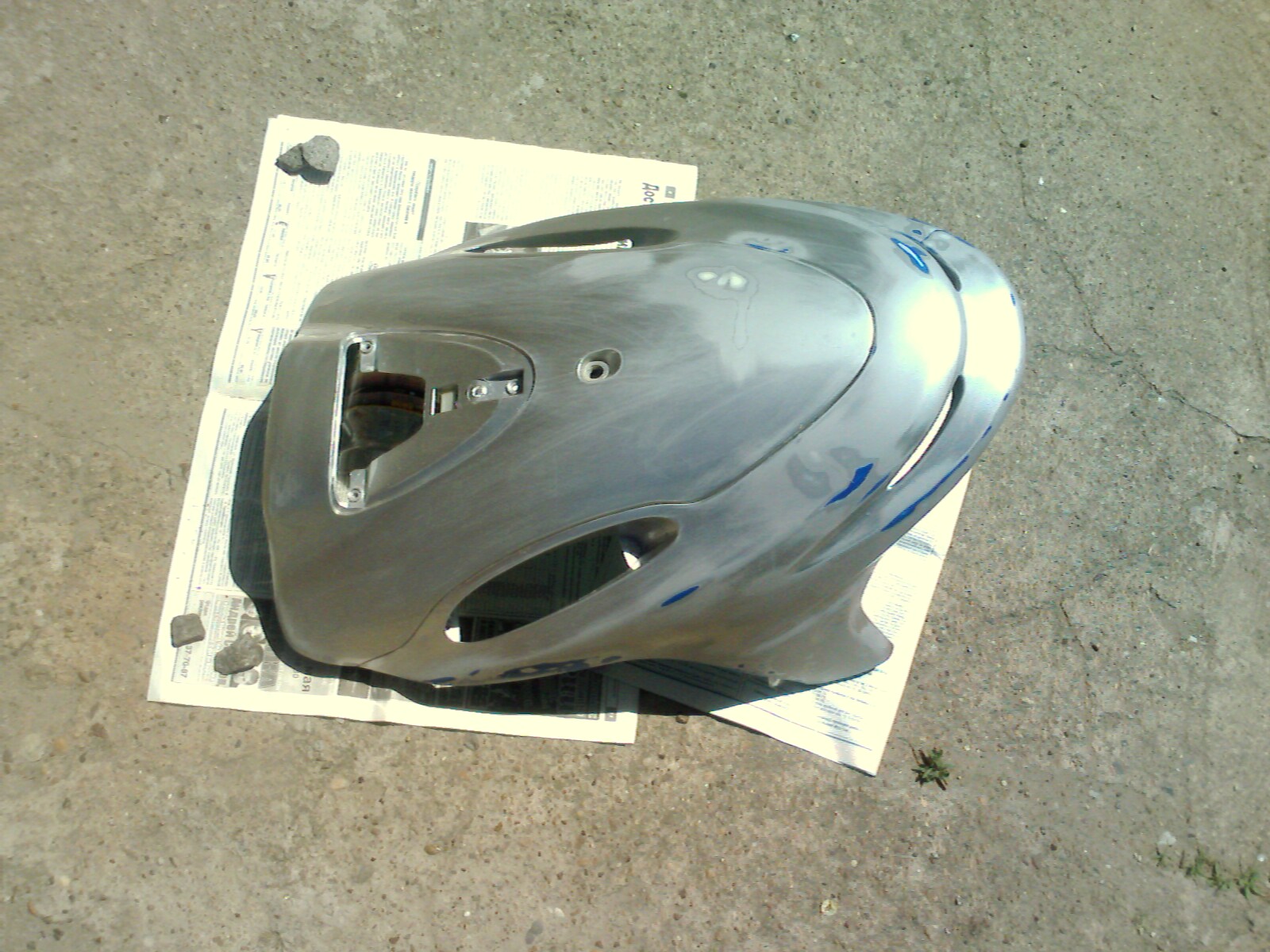

Мучительный процесс заделки недостающих кусков
IMG0298A.jpg [ 523.92 KiB | Просмотров: 8417 ]
IMG0373A.jpg [ 249.46 KiB | Просмотров: 8417 ]

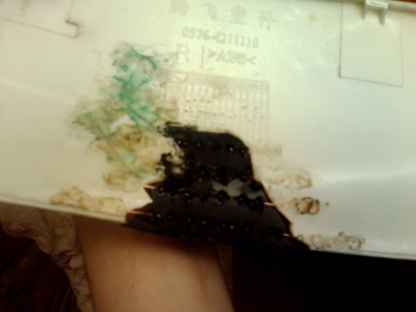

Комментарий к файлу: Процесс добавления недостающего куска с помошью пластика от чего то с авто(на дороге после ДПС подобрал :-D ) и все тойже проволки))
IMG0371A.jpg [ 254.39 KiB | Просмотров: 8417 ]
Комментарий к файлу: Вот тут отсутствовал кусок пластика
IMG0383A.jpg [ 399.62 KiB | Просмотров: 8417 ]

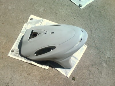

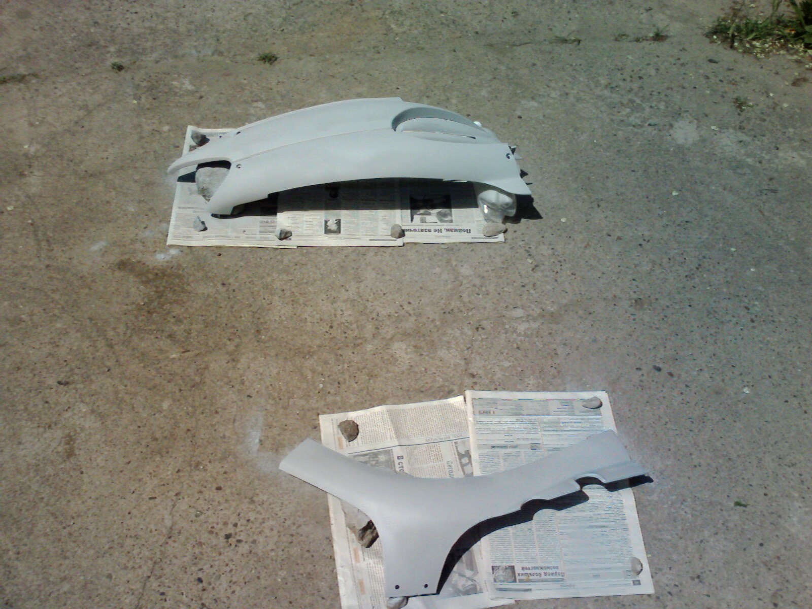

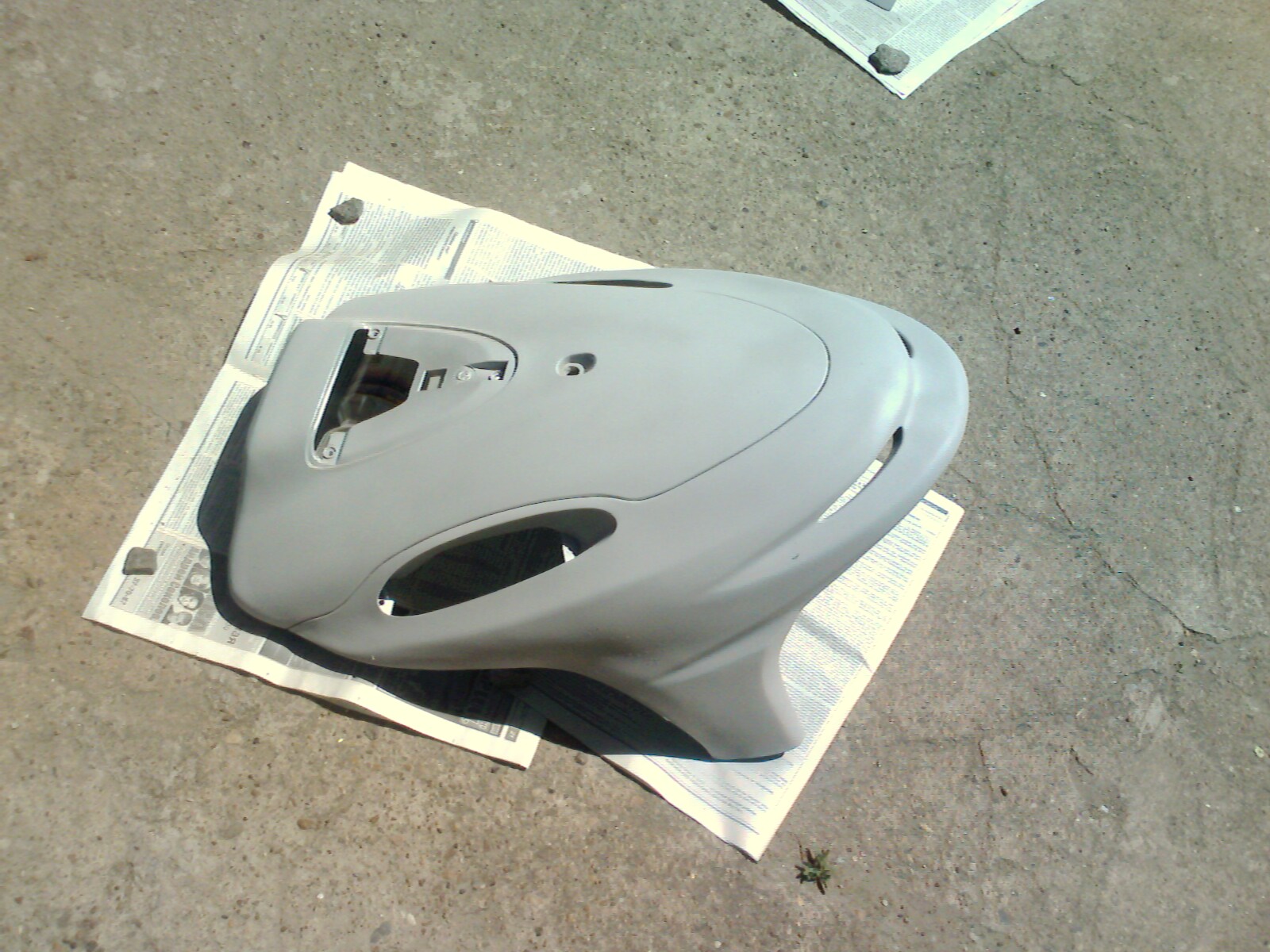

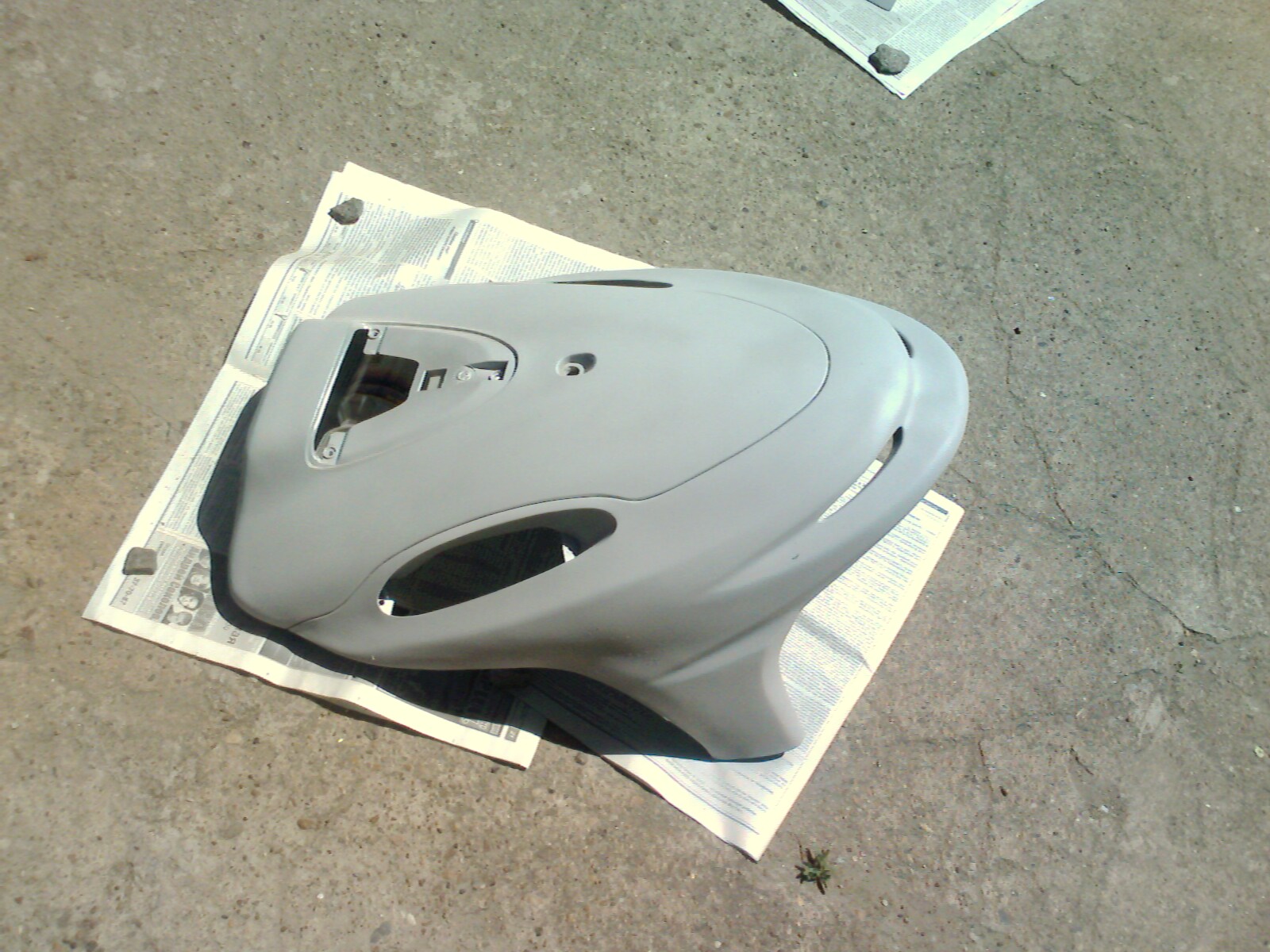

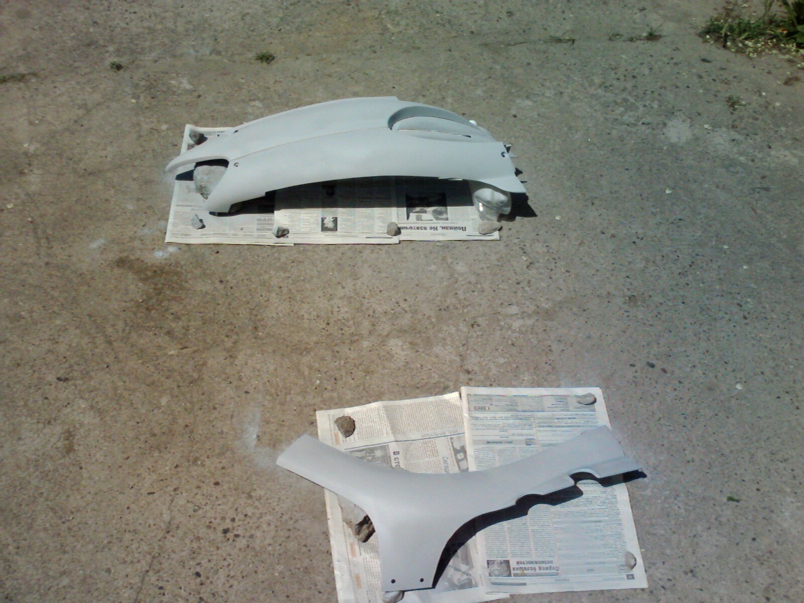

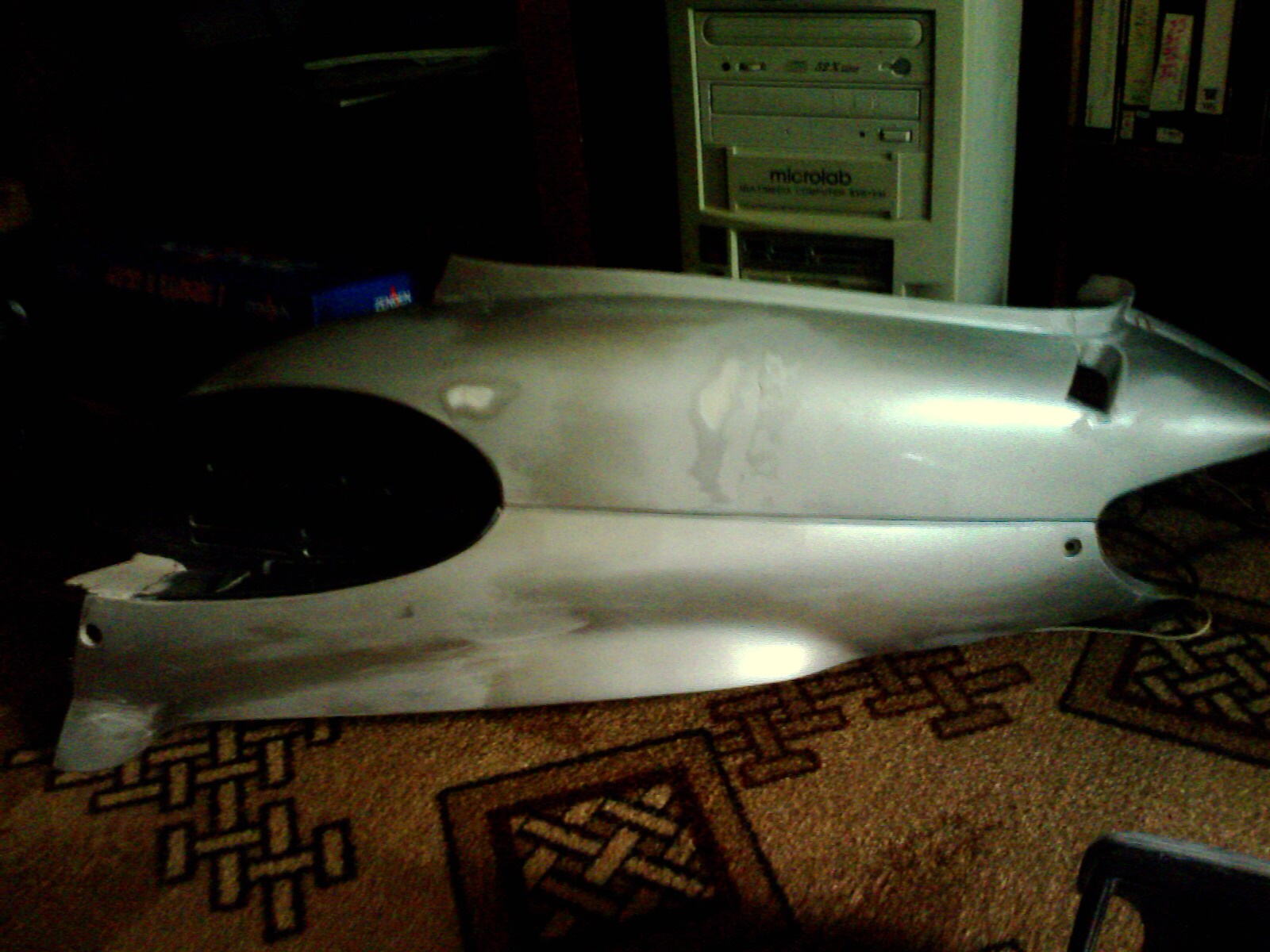

Затем все зашкурил мелкой шкуркой и покрыл слоем авто грунта
IMG0403A.jpg [ 459.76 KiB | Просмотров: 8417 ]
IMG0405A.jpg [ 449.81 KiB | Просмотров: 8417 ]
IMG0411A.jpg [ 443.82 KiB | Просмотров: 8417 ]

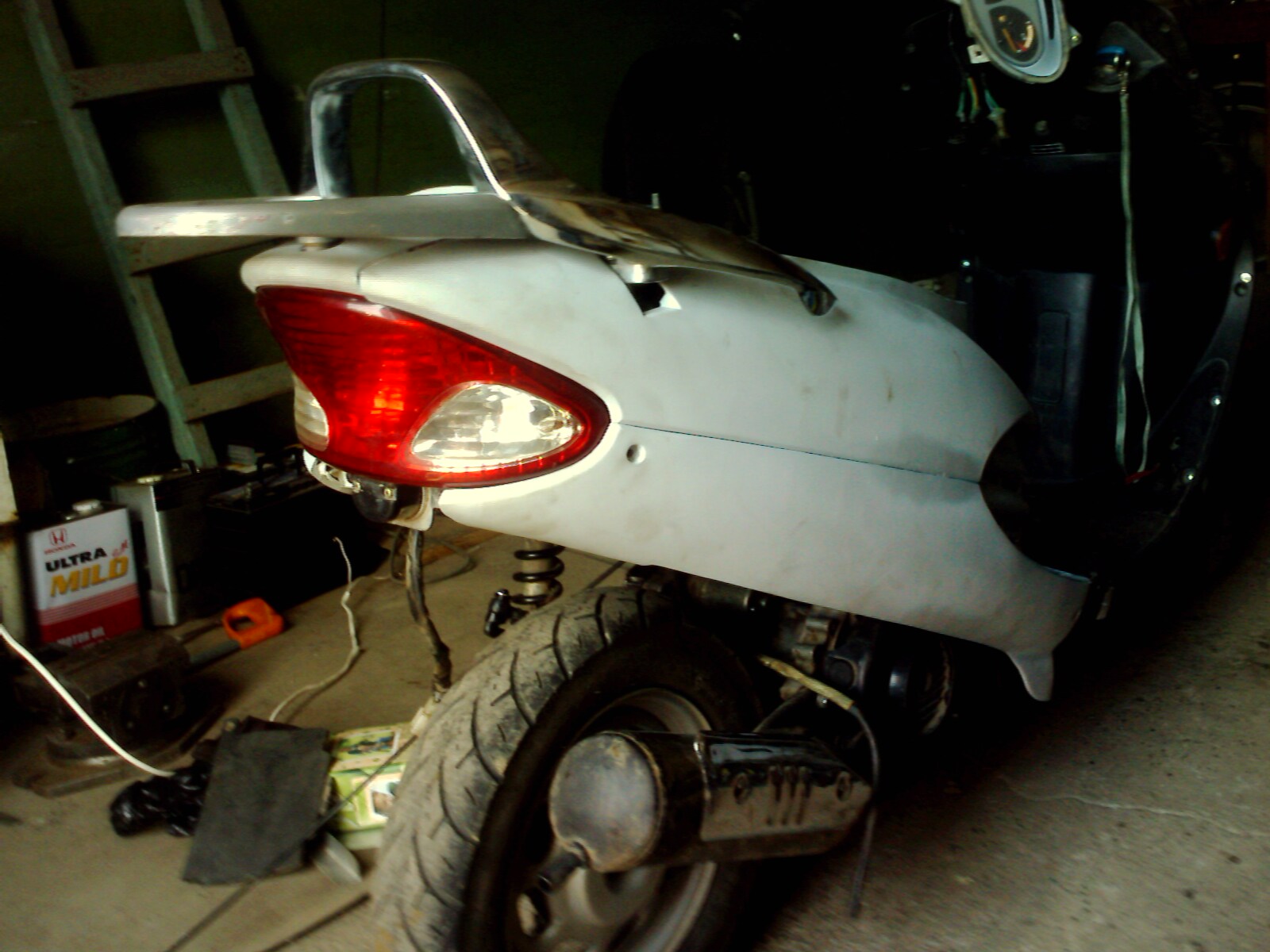

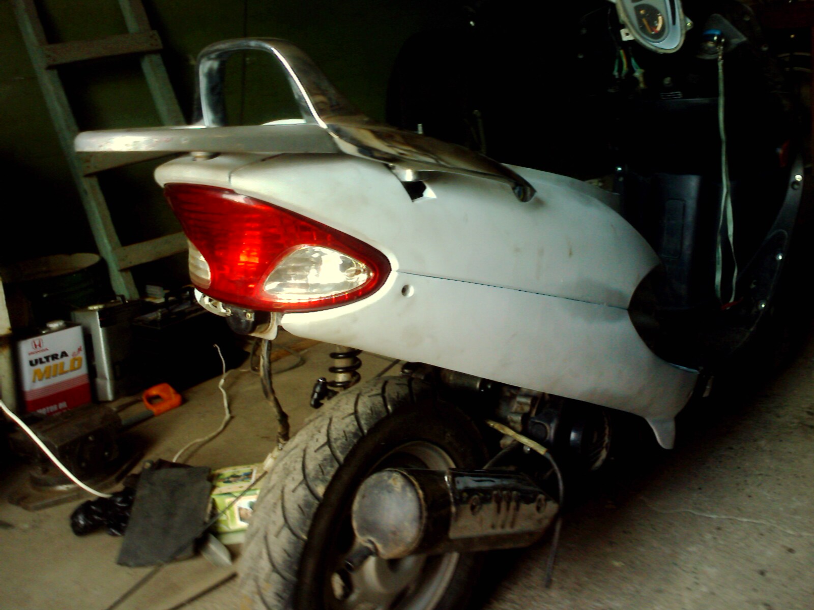

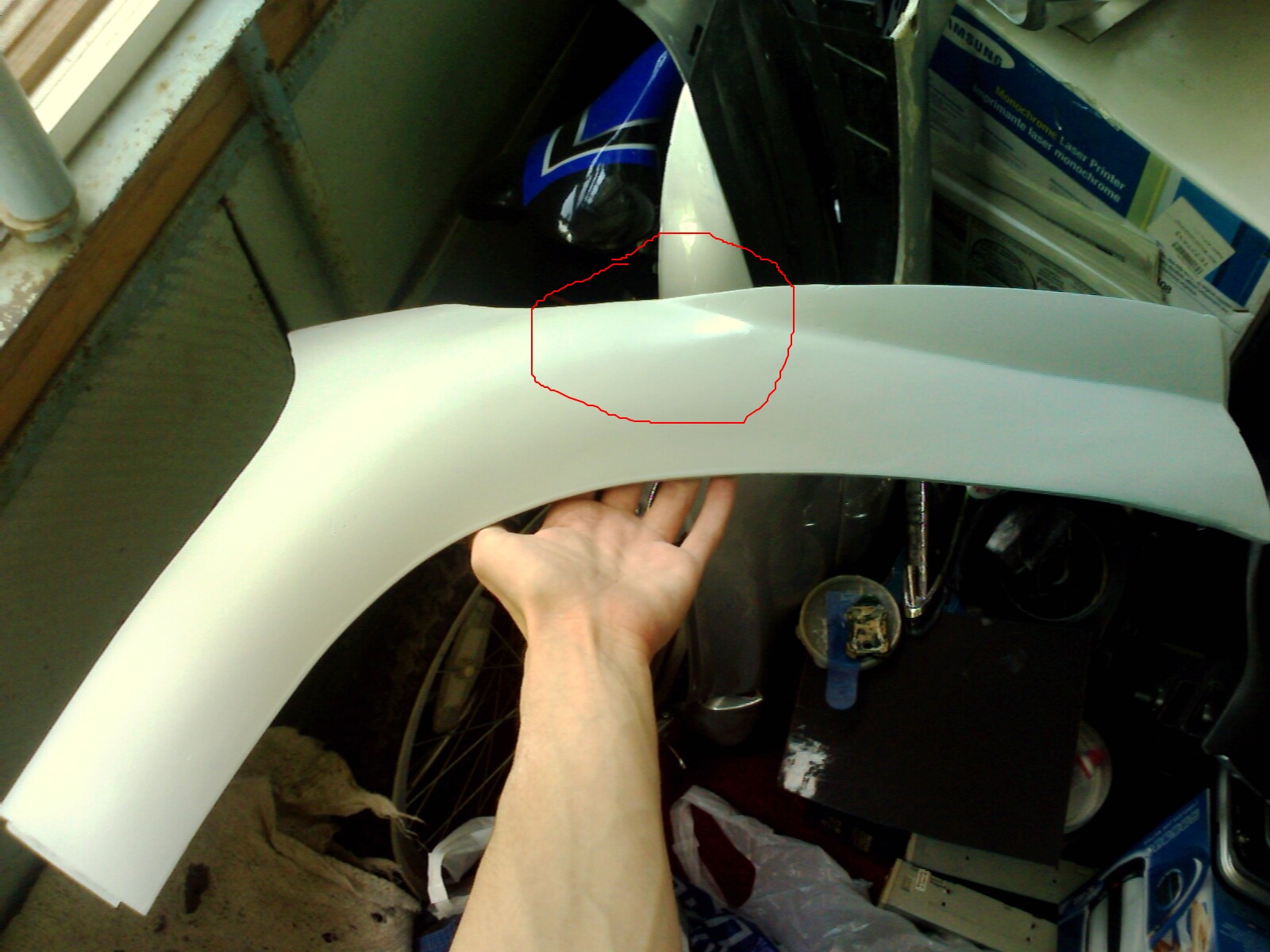

Насмотревшись тем на форуме попробывал убрать крыло...мне не понравилось
IMG0465A.jpg [ 314.36 KiB | Просмотров: 8417 ]

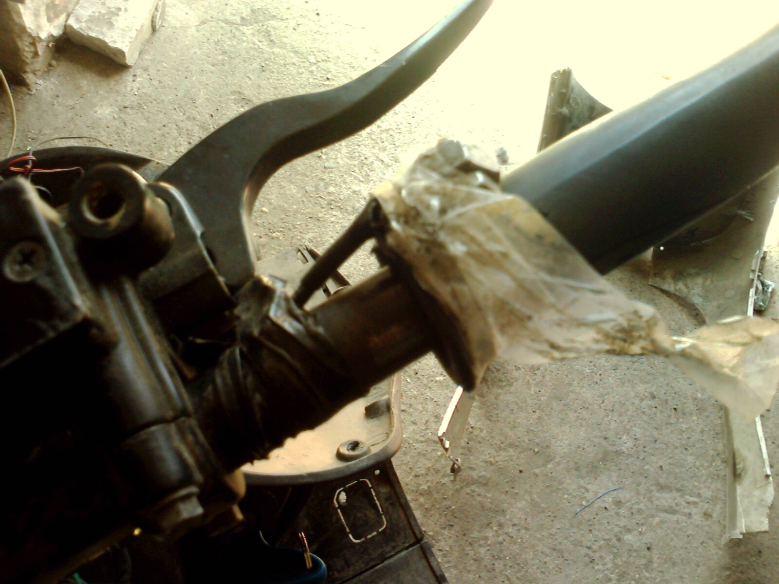

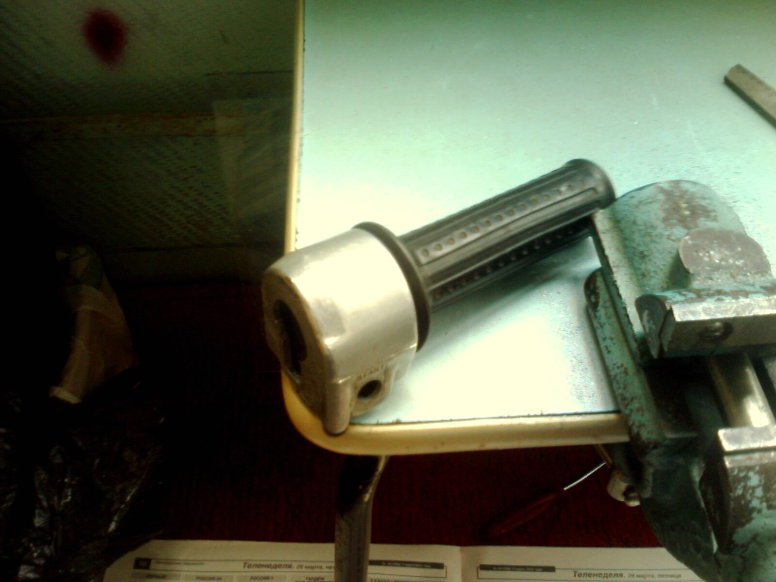

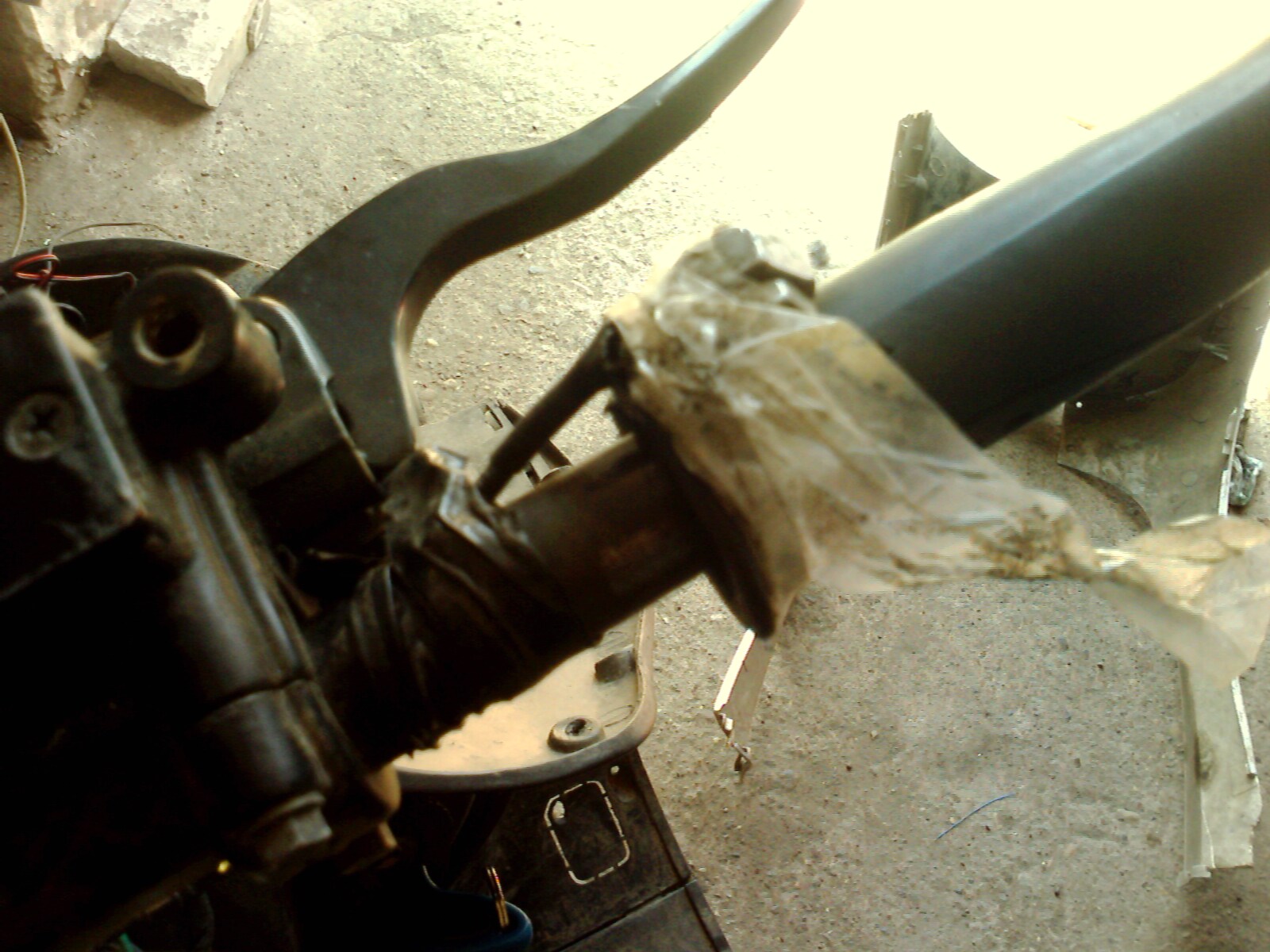

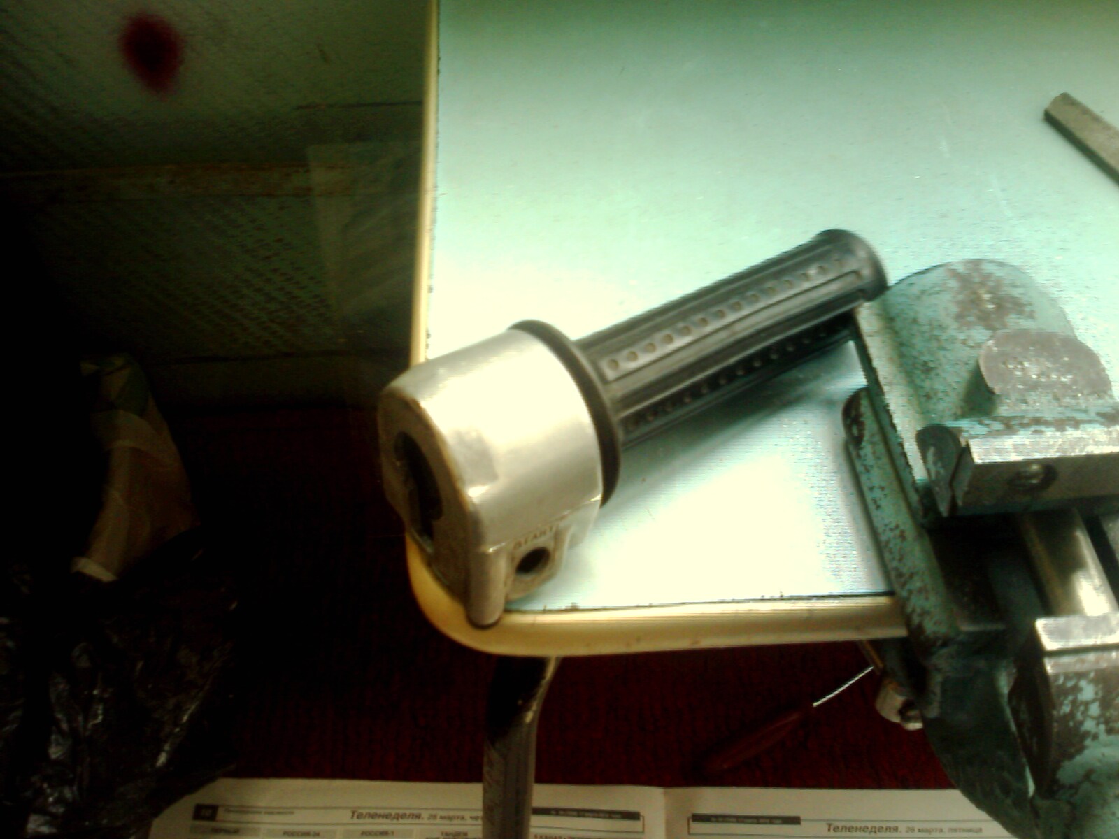

Вот, кстати что было с ручкой газа...Пришлось купить от японца и приладить
Комментарий к файлу: Вот что было...черныш тюнинг наверное...пока ехал до дома весь палец ободрал((

Комментарий к файлу: Процесс подгонки и обточки новой ручки

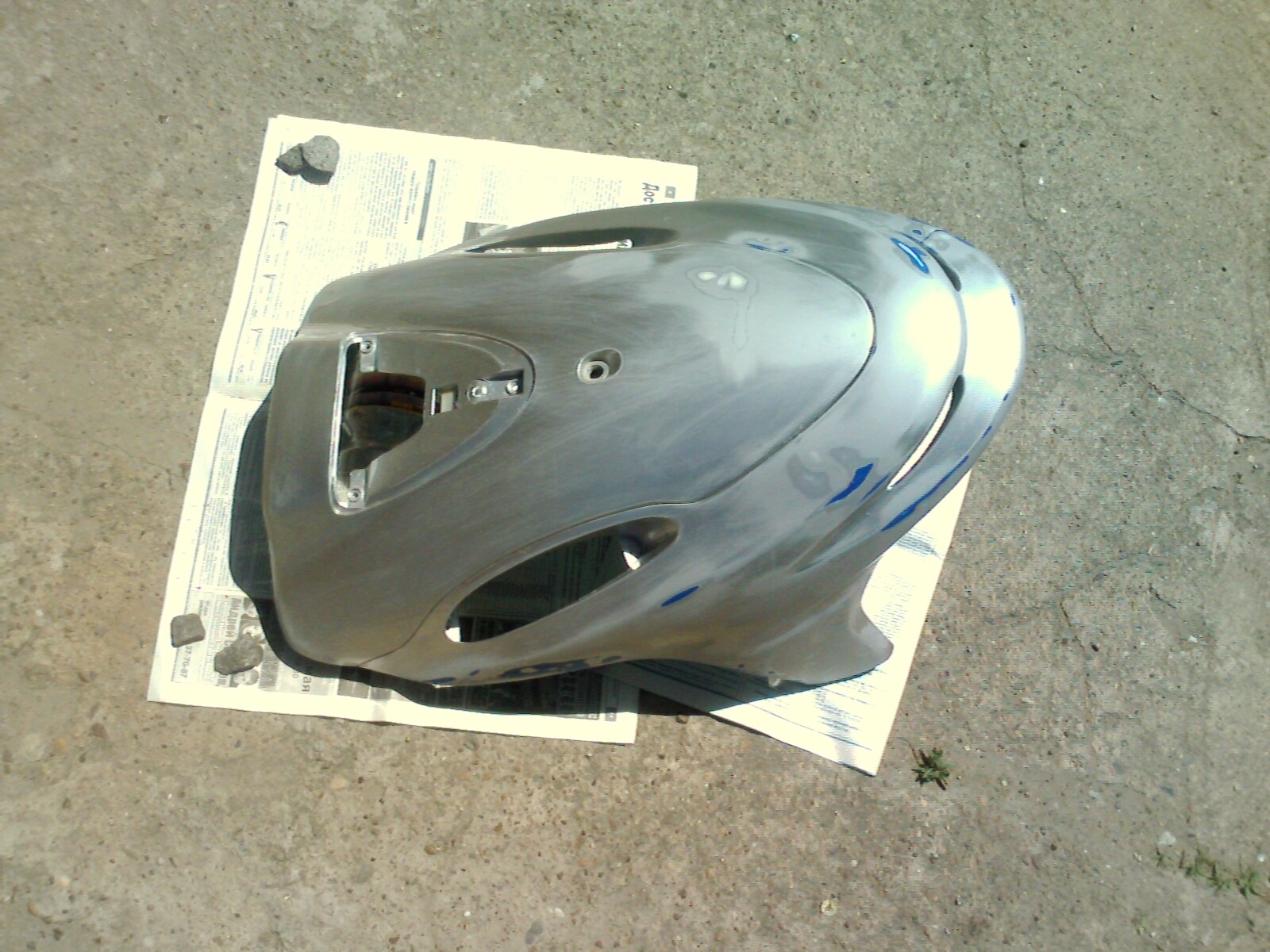

Сегодня красим скутер с пульвирезатора в серый металлик...не стал красить в сильно яркий цветФотки будут позже,ну а пока как он выглядит в грунте :-[

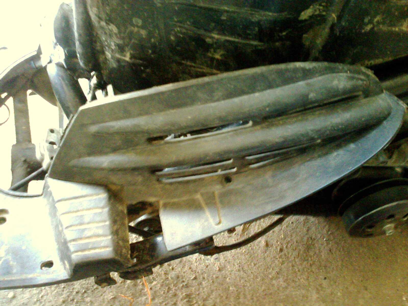

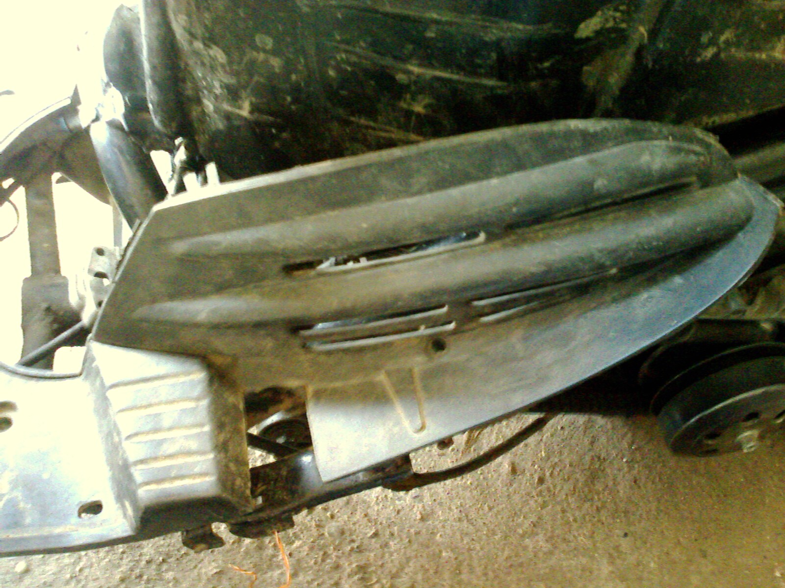

К слову...крепления нижних лыж не придумал как восстановить,поэтому сделаль алюминиевые уголки и закрепил на них,вроде все держиться хорошо да и саморезы должны быть почти не заметны на сером металлике :008

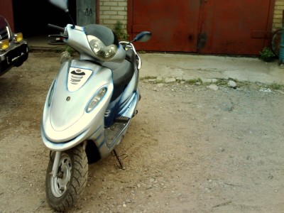

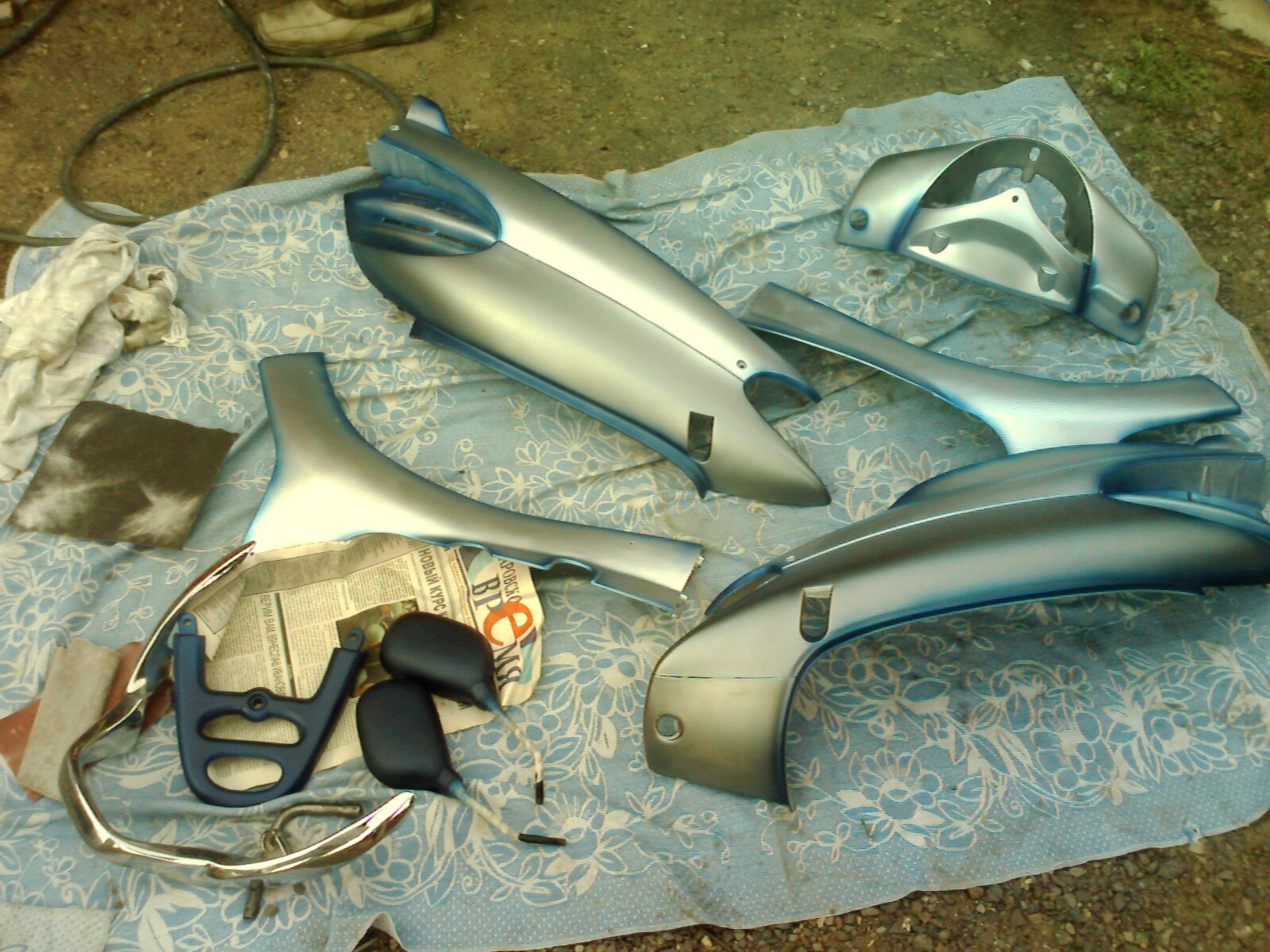

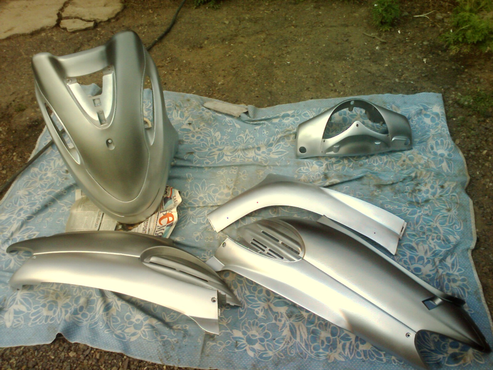

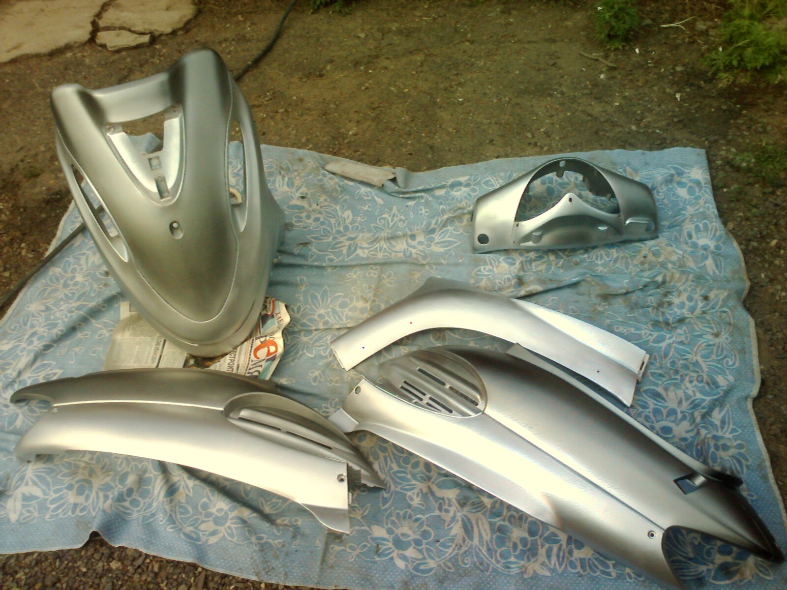

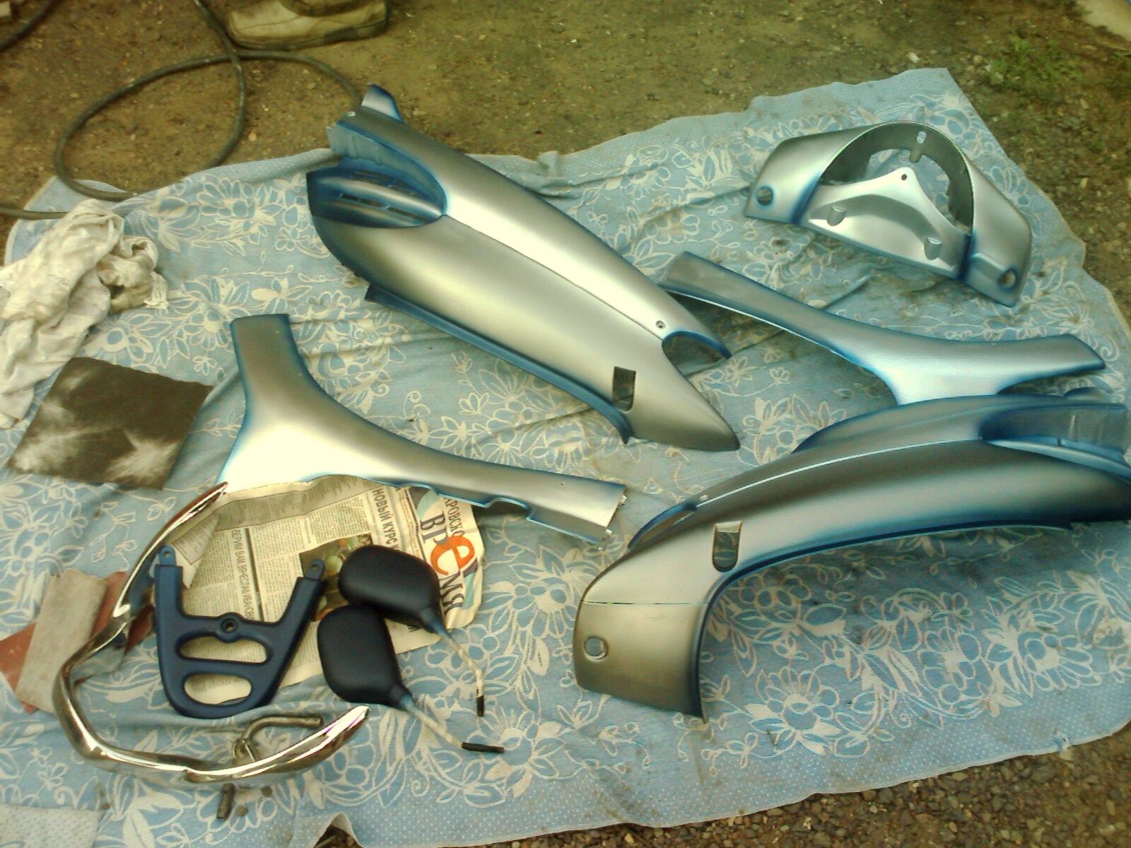

Вот седня покрасили пластик:металлик с зеленым оттенком+просто металлик+голубой контур
Комментарий к файлу: Промежуточный вариант
IMG0478A.jpg [ 466 KiB | Просмотров: 8398 ]
Комментарий к файлу: окончательный вариант
IMG0479A.jpg [ 513.68 KiB | Просмотров: 8398 ]

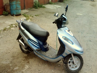

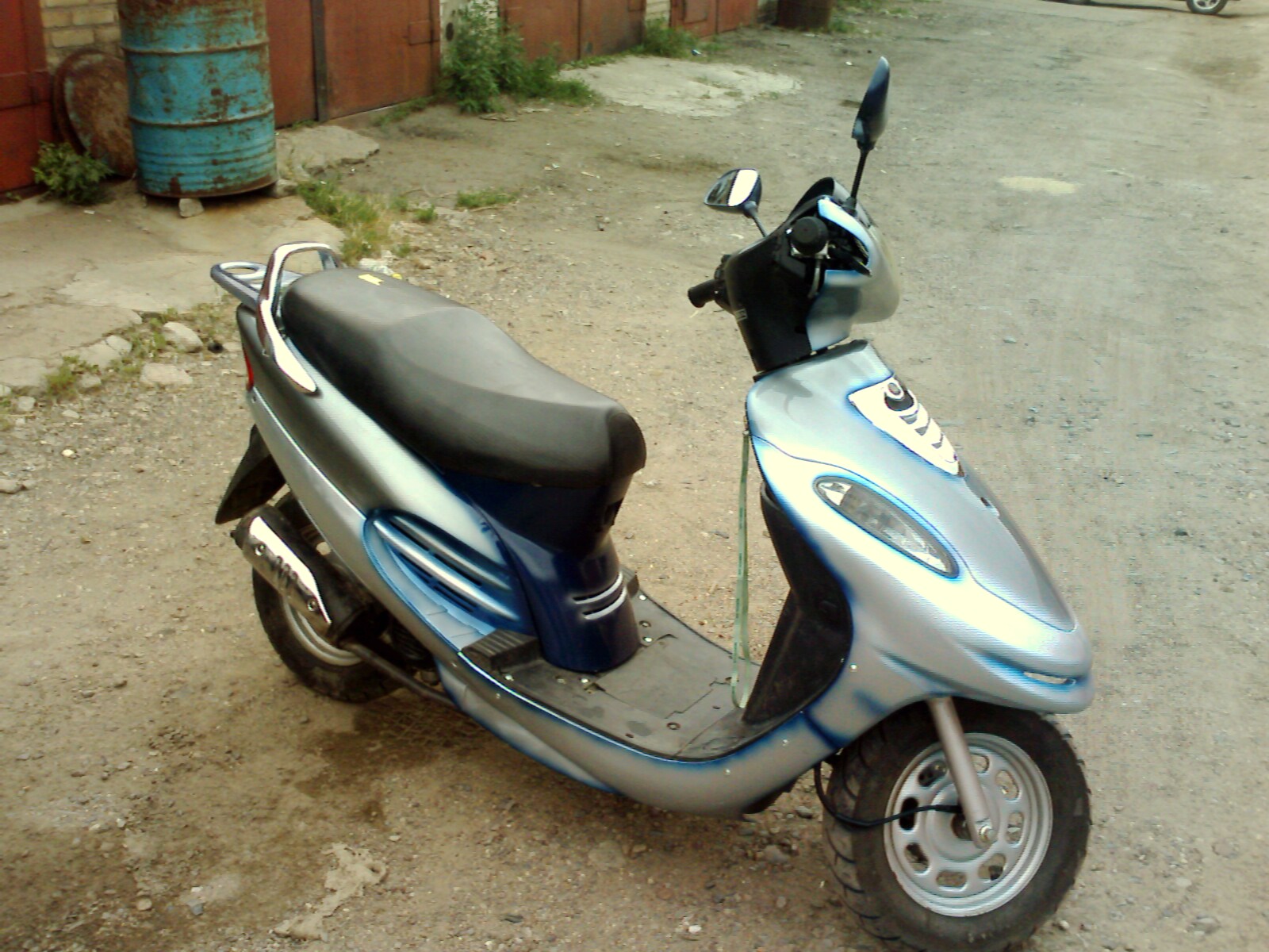

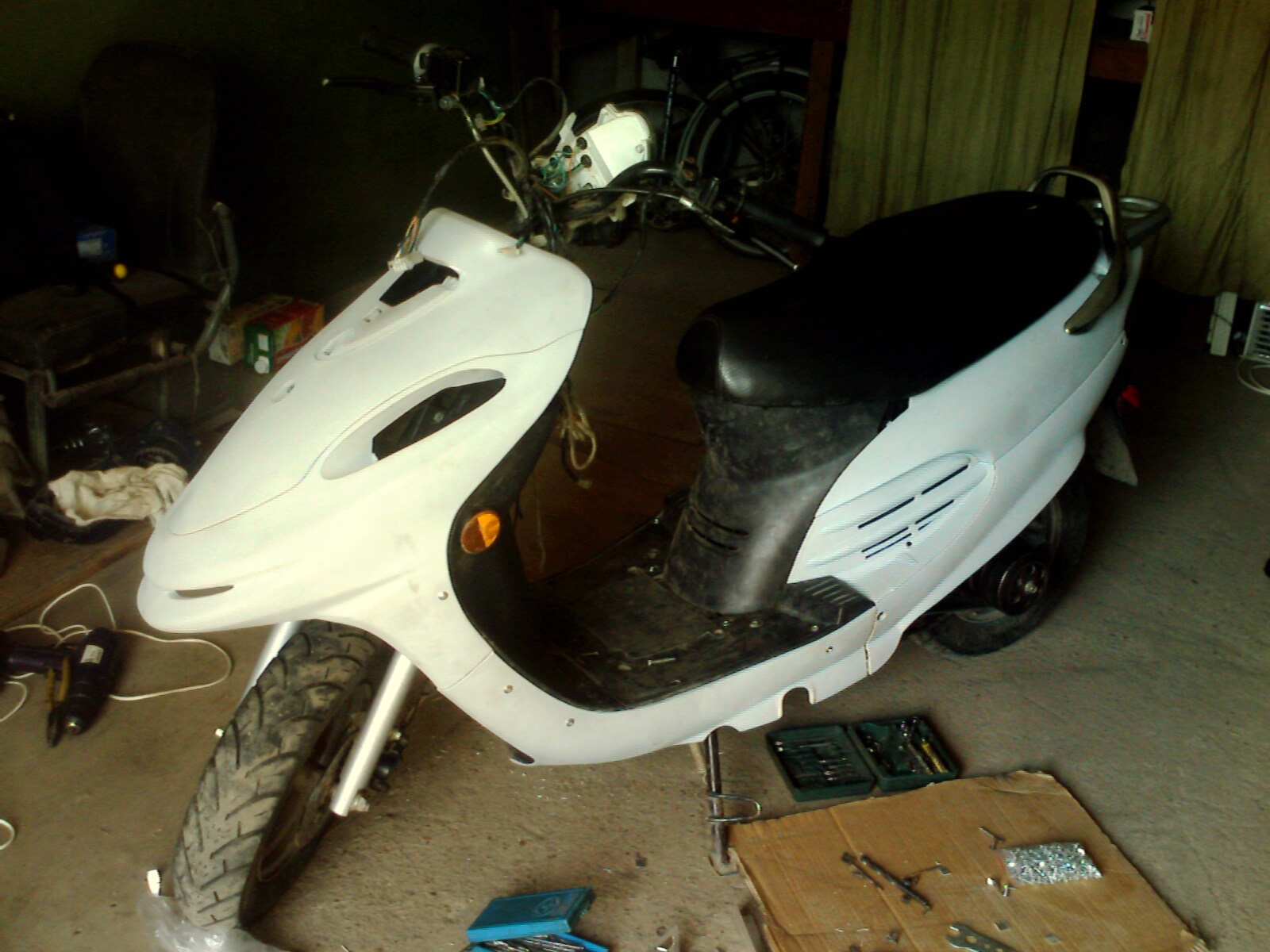

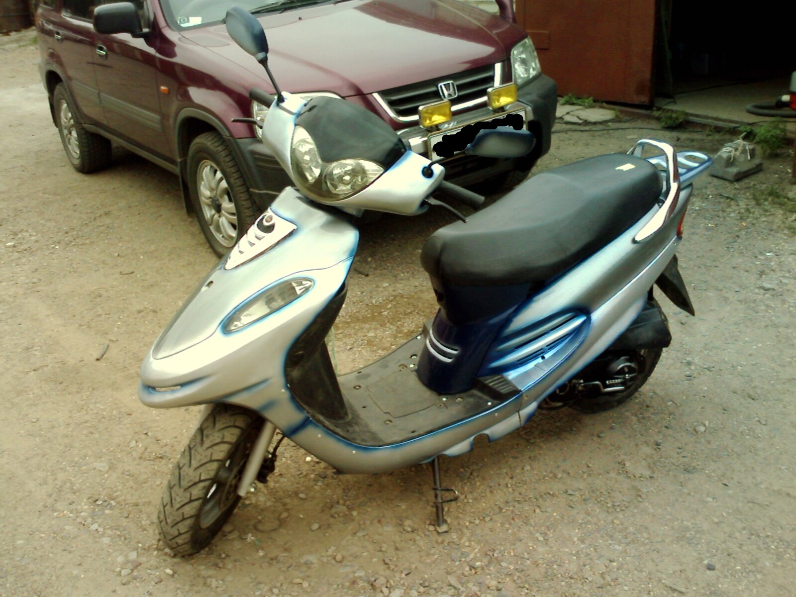

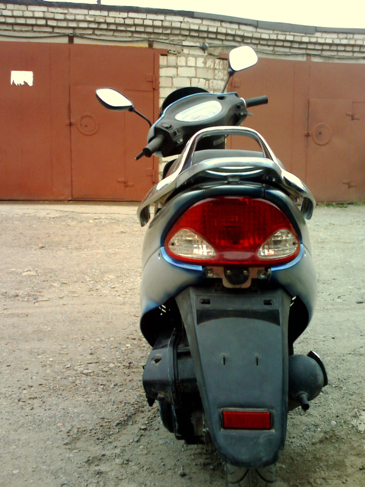

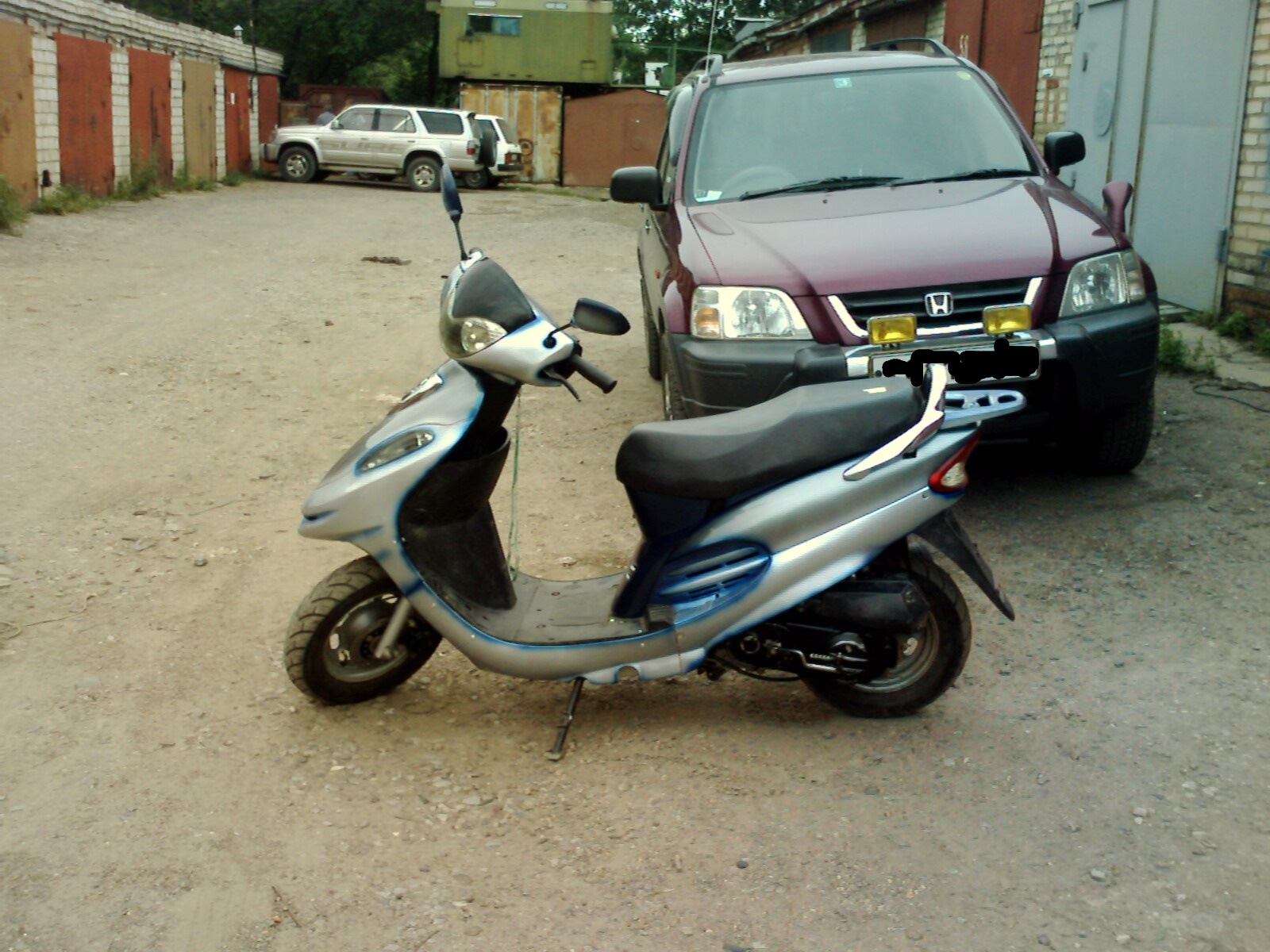

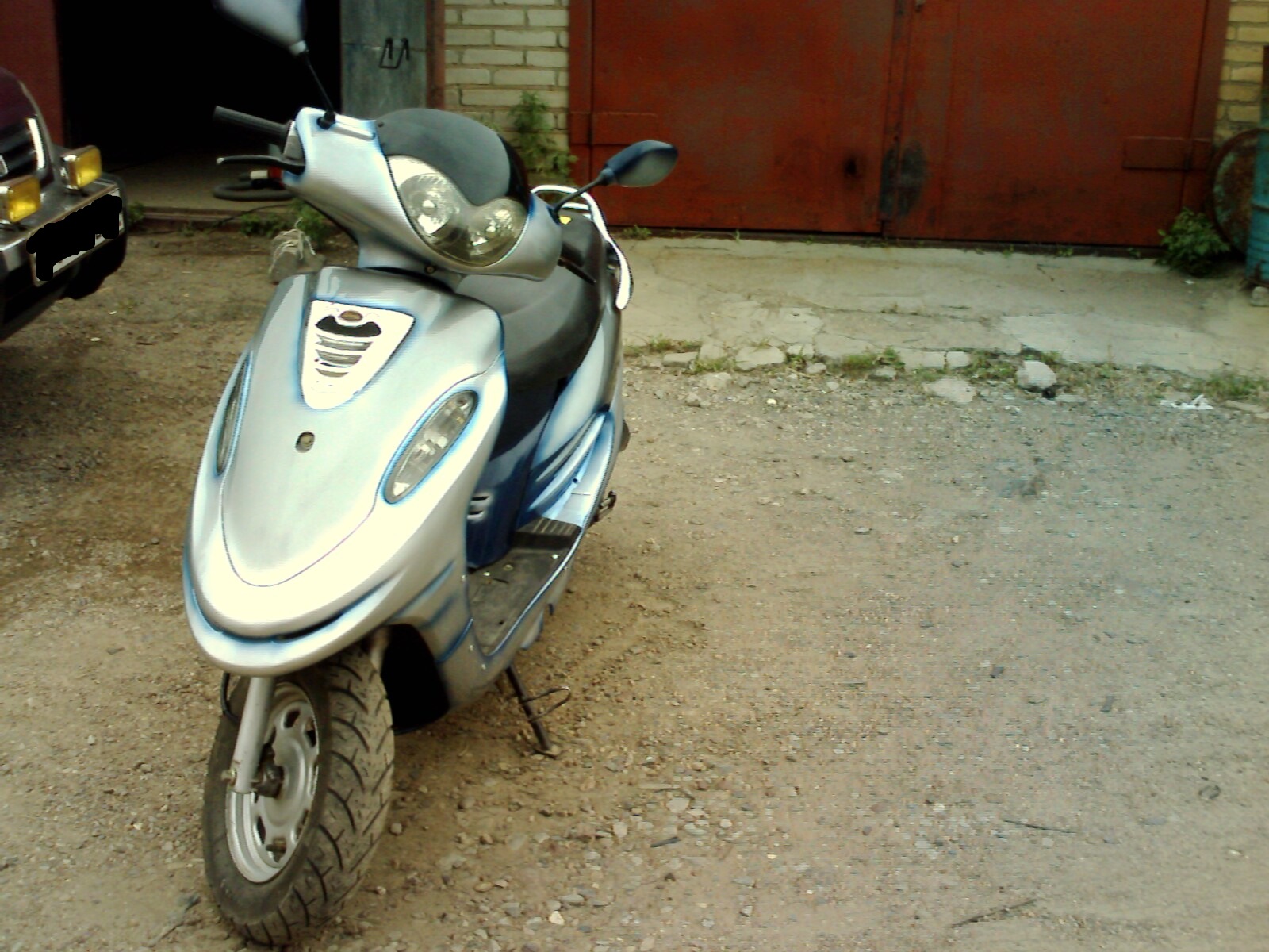

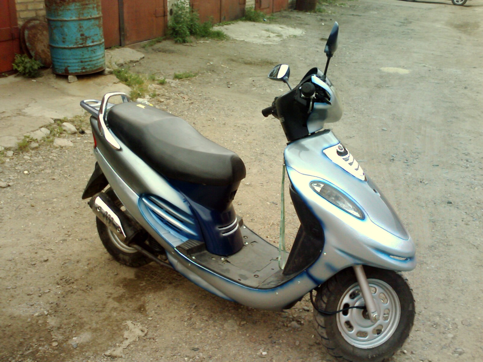

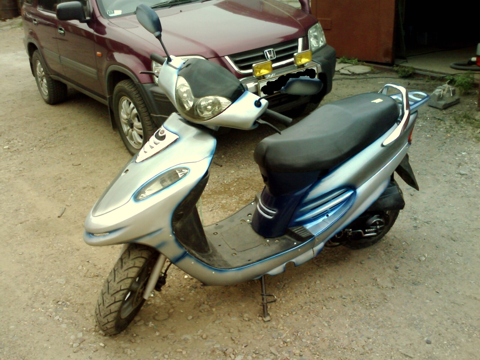

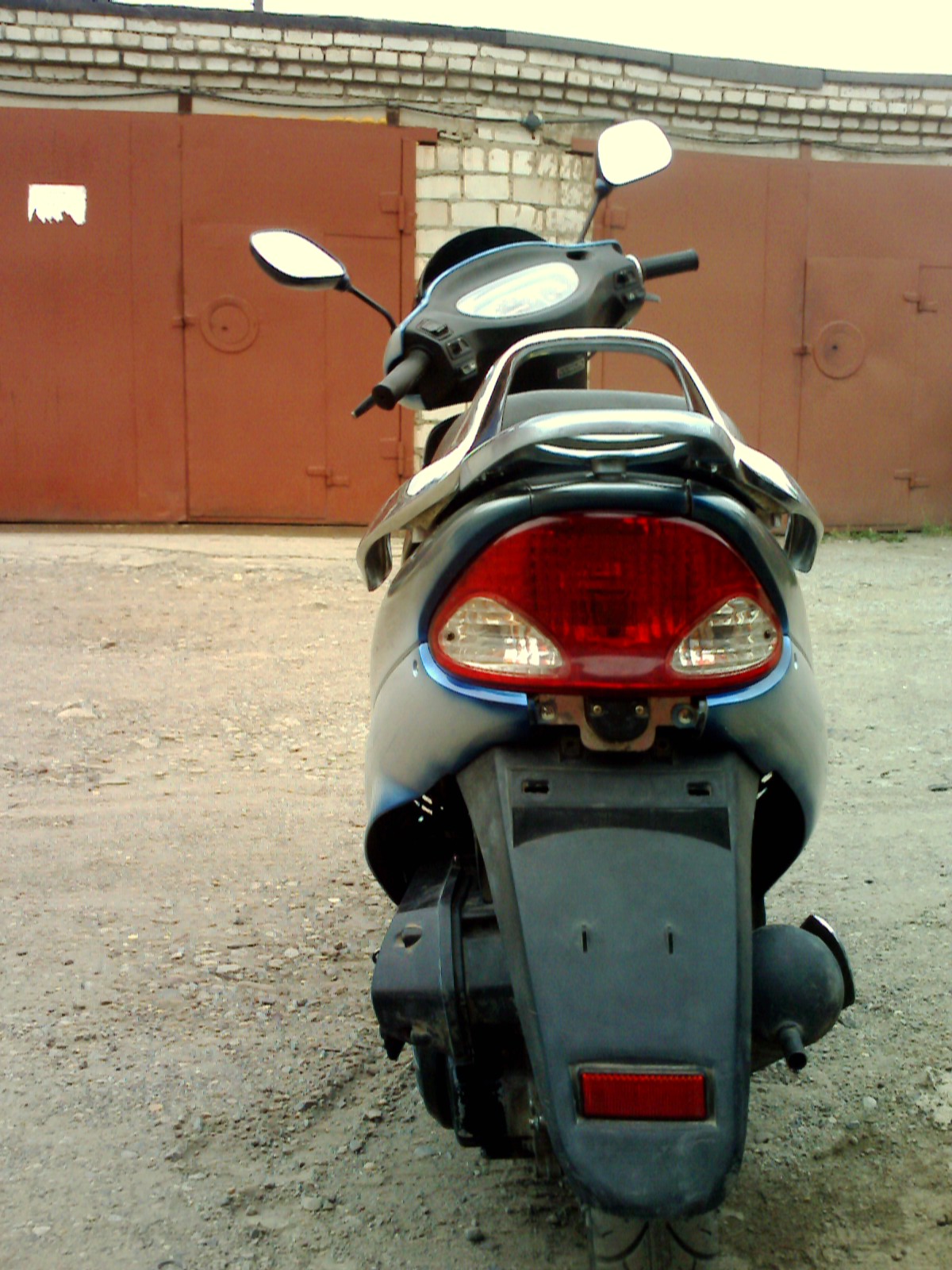

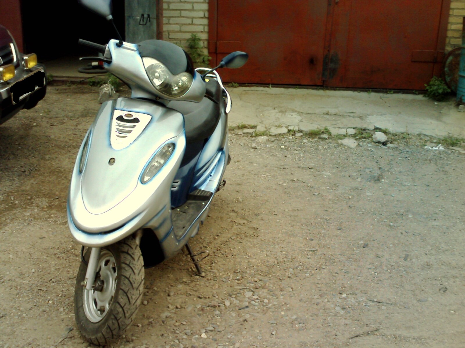

Вот и собрал наконец то)))
IMG0498A.jpg [ 420.38 KiB | Просмотров: 8282 ]
IMG0497A.jpg [ 438.24 KiB | Просмотров: 8282 ]
IMG0495A.jpg [ 437.18 KiB | Просмотров: 8282 ]
IMG0491A.jpg [ 390.2 KiB | Просмотров: 8282 ]
IMG0490A.jpg [ 459.92 KiB | Просмотров: 8282 ]
