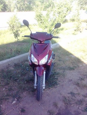

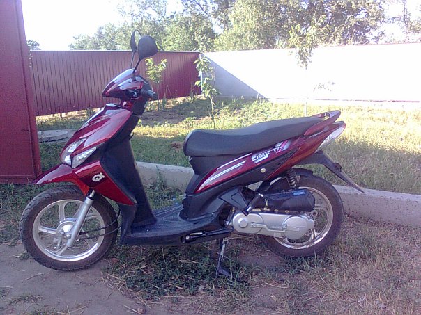

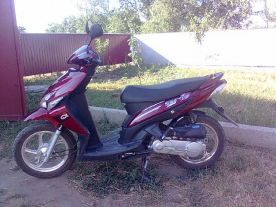

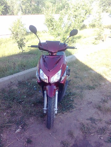

Как вы считаете, в какой цвет покрасить?

какой твой любимый цвет. в такой и крась
