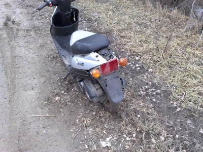

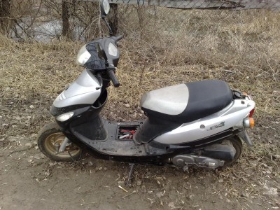

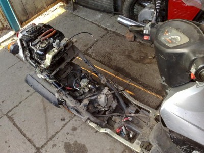

Здравствуйте. Решил восстановить свой скутер. За три сезона я его основательно ушатал. Состояние видно на фото. Думаю перекрашивать весь пластик, делать новый задний фонарь так новый покупать довольно накладно. Подскажите какой краской из баллончиков лучше всего покрасить пластик. Тут буду выкладывать фотки проделанной работы.
Комментарий к файлу: Сейчас он в таком состояние.
1.JPG [ 264.02 KiB | Просмотров: 8029 ]
Комментарий к файлу: Вид сзади.
2.JPG [ 292.68 KiB | Просмотров: 8029 ]

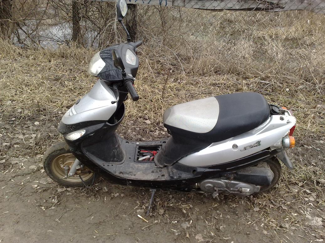

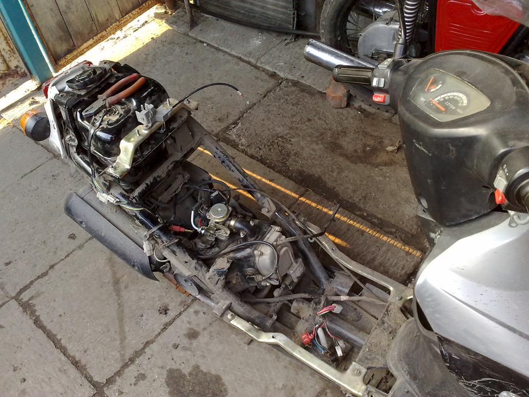

Разобрал пластик. Сейчас в таком виде.
3.JPG [ 185.79 KiB | Просмотров: 8029 ]

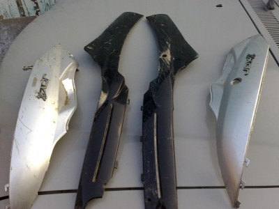

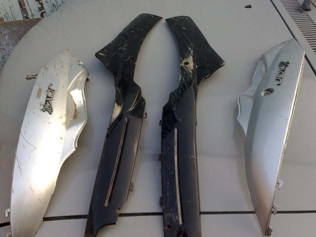

Сам боковой пластик.
5.JPG [ 88.12 KiB | Просмотров: 8029 ]

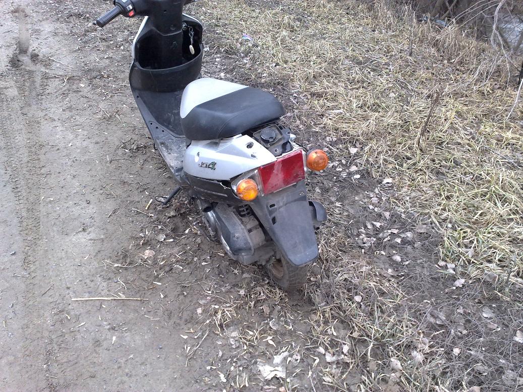

Не знаю, что делать с задней фарой. В таком виде в котором она сейчас мне не нравиться. Думаю сделать зад цельным по технологии из полиэфирной смолы и ткани, а посередине врезать нормальный фонарь. Кто, что думает по этому поводу, не сложно ли будет это изготавливать?

из балона даже не думай лучше уж так оставь.

А почему? Из балона плохо получится?

чё ты мучаешься ? береш шкурку с зернистостью р120 и шкуриш до белелого ( всю деталь ) потом берешь шкурку р320 и шкуришь окончательно (до однотонного белого цвета) и все , получаешь белую деталь , даже красить не надо :)

из балона ровно не получится подтеки будут
Можно покрасить без подтёков, но это если ты на ты с балончиками.
а вообще главное терпение :) в пару слоёв можно норм покрасить, напылил не много подождал минут 30 и второй слой,
главное удерживать расстояние.
А краска mobihel хорошая!не текучая как вода и не плюётся.
Или Montana для граффити, но ей будет посложней и кеп надо будет подобрать.

Вот у меня такой же скутер только в более раздолбаном состоянии....
