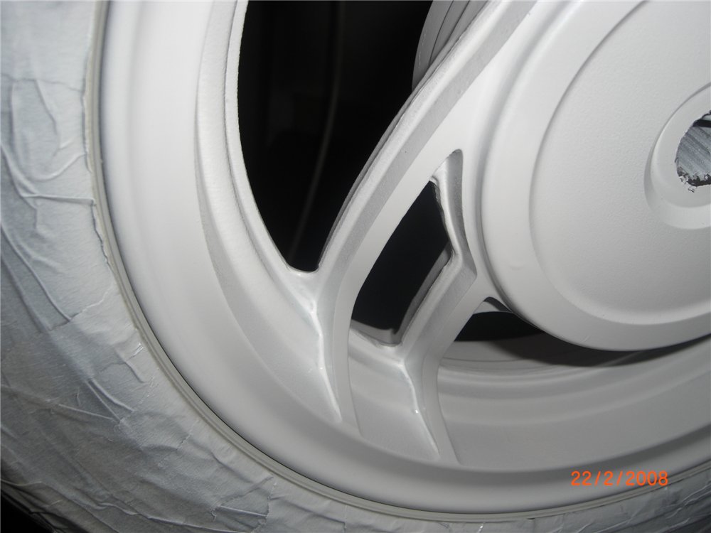

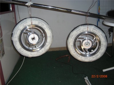

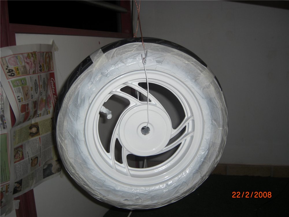

И так обошлось дороговато:
Грунтовка специально для алюминия 400мл 12,90€
Лак белый акриловый 600мл 7,95€
Прозрачный лак двух компонентный 200мл 12,90€
3 Дня покраски с сушкой на балконе.
Фотоотчёт следует.

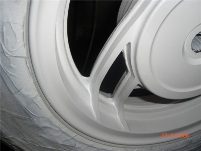

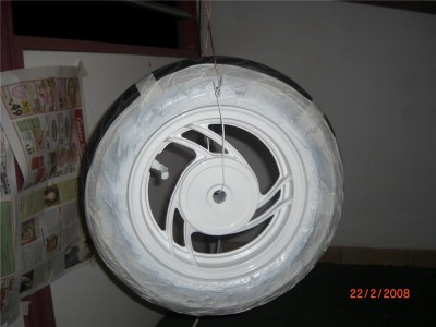

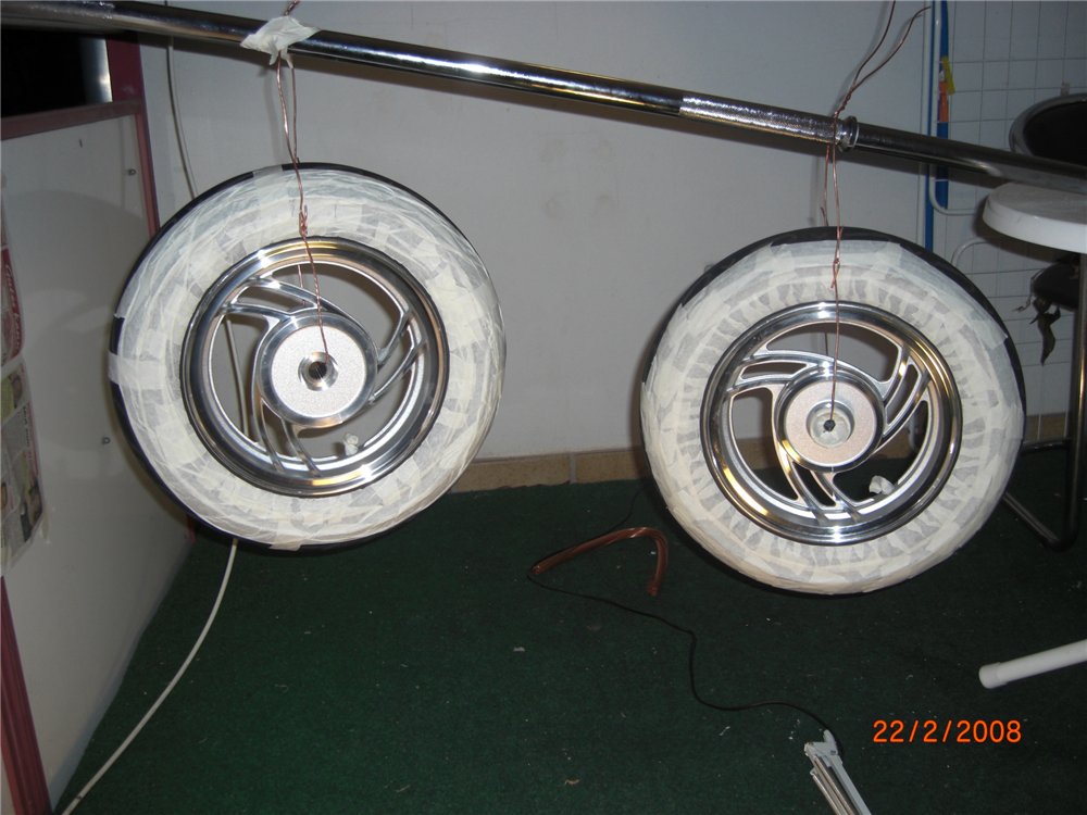

Да я думал будет легче, но так вышло.
На банке лака для автомобильных дисков стояло что лак особенно крепко держится на железных дисках, про другие поверхности и материалы ни-стояло ни слова.
Консультировался с двумя мастерами производства у меня на фирме, оба посоветовали одно и тоже грунтовка, лак, и двухкомпонентный прозрачный.
Колёса помыл обклеил малярным скотчем подвесил и приступил к работе.
Грунтовка легла легко, а вот белая акриловая никак не покрывала углы, постоянно просвечивалась грунтовка. Во-общем покрасил раз пять, ушёл баллон 400мл, и пол баллона 600мл.
А через 2 суток покрыл 2 компонентным.
Двух компонентный лак отличается очень твёрдой поверхностью и стойкостью к окружающей среде и Ультрафиолетовым лучам (так в описании). И правда поверхность получилась ну прям как порцелан.
Конечно работал не без подтёков почти все получилось корректировать, и на первый взгляд получилось даже очень хорошо.
