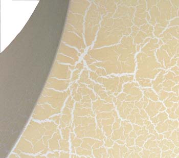

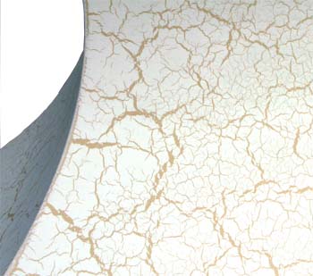

Парни кто нибудь красил скут каркалетом ???
и как это сделать ???
гуру вопрос вам ..
w-g-ant632.jpg [ 42.35 KiB | Просмотров: 6888 ]
krakl.thumb.jpg [ 17.76 KiB | Просмотров: 6888 ]
g-w-ant632.jpg [ 32.33 KiB | Просмотров: 6888 ]

я не Гуру, но можно ответить?
есть такая краска - но одно маленькое но - она в основном применяется для внутренних работ на деревянных покрытиях, ДСП, МДФ.
не известно как она себя будет вести на улице, при перепадах температур и влажности, даже под лаком.
есть еще и с эффектом кожи :)
Секрет технологии состоит в следующем: на обрабатываемую поверхность наносится первый слой краски – базисный, он создает фон краколет.
Затем наносится второй слой – декор, который создает эффект старой растрескавшейся краски.
Последним идет закрепляющий лак, который сохраняет структуру краколет.
вот правильные этапы нанесения покрытия на деревянные поверхности:
1. Наносится грунт FB 1090 – 140-160 г/м2. Сушка при t=20°С - 50-60мин.
2. Шлифовка абразивом – Р220-Р240.
3. Наносится грунт FB 1090 – 160-180 г/м2. Сушка при t=20°С - 80-100мин.
4. Шлифовка абразивом – Р280-Р320.
5. Нанесение колерованной полиуретановой эмали серии 7910хх – это цвет трещинок, которые появятся после растрескивания. Сушка при t=20°С - min 2,5-3 часа.
6. Нанесение нитролака 74014х. Сушка при t=20°С – 30-40 мин.
7. Нанесение колерованного лака с эффектом «краколет» 74.17хх. По мере высыхания образуются трещины – на более толстых слоях лака получаются широкие и редкие трещины, на тонких слоях – узкие и более частые. Сушка при t=20°С – 2 часа.
8. Нанесение финишного слоя лака необходимого блеска.
