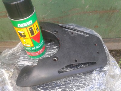

Парни кто-нибудь пользовался смывкой краски
такой как на фото или аналогами
если да то опишите эффект и подилитесь опытом
стоит ли ей пользоваться
и она пластик не попортит

Я такой пользовался Изображение
Смывает адово. Если на кожу попадет и её смоет ]:->
На пластике лучше не использовать а то разъест. А вот по металлу вообще классно.
На пластике лучше ничего не смывать а заматовать мелкой шкуркой и красить.

точно Body 700 - жуткая вещь! - только в перчатках! иначе коже хана
смывал ей краску с крышки вариатора - вроде нормуль - но все равно долго :)
на пластике можно вначале пройтись Скотч-брайтом, потом замыть шкуркой под воду, обезжирить и вперед

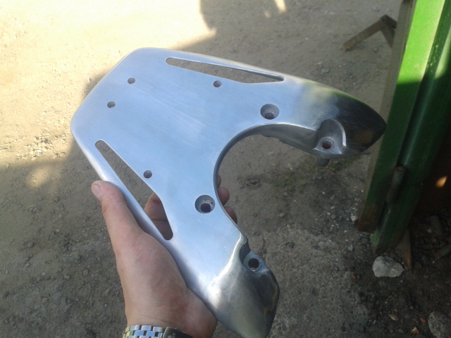

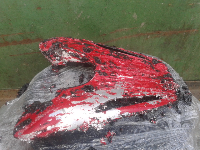

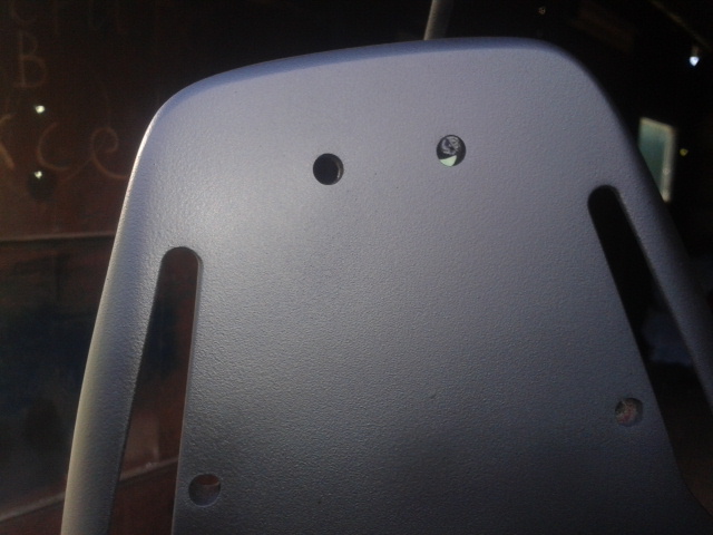

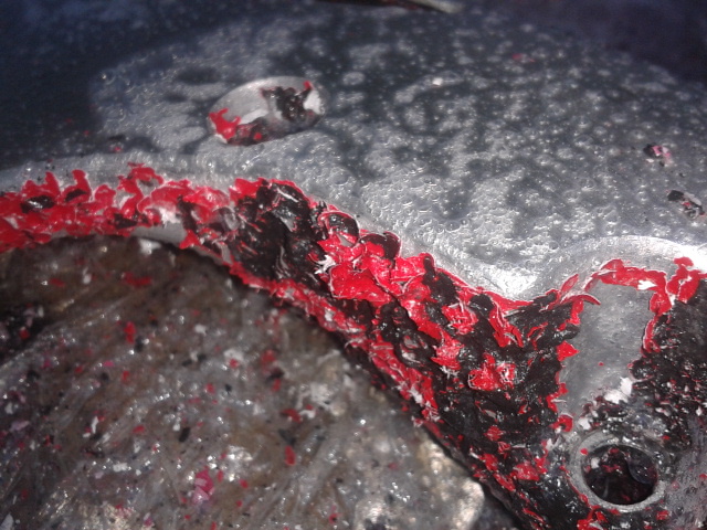

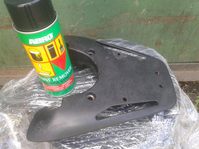

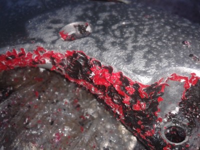

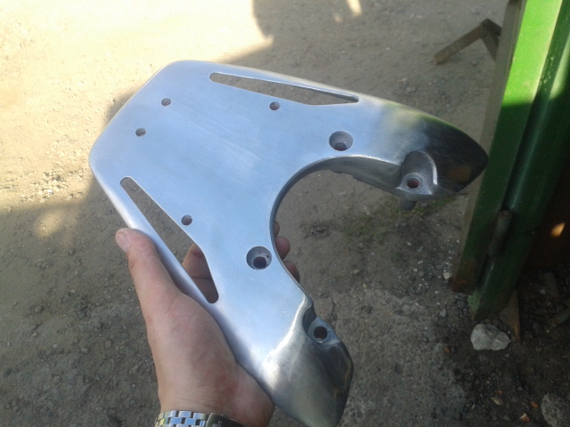

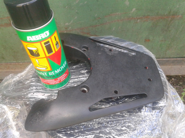

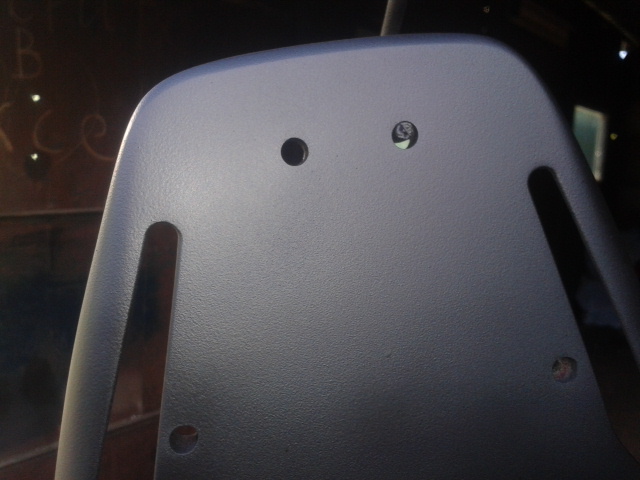

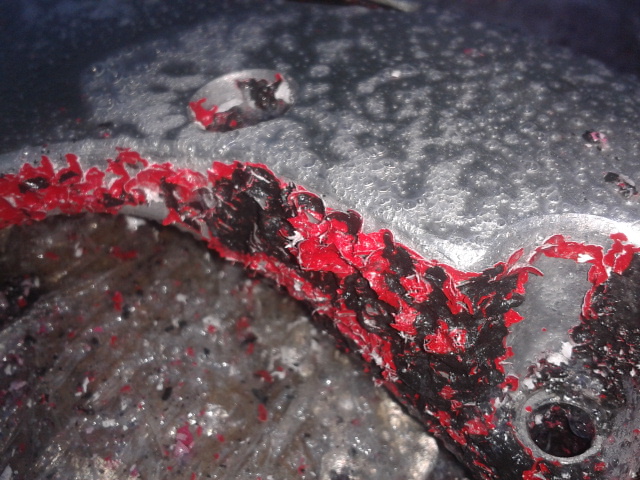

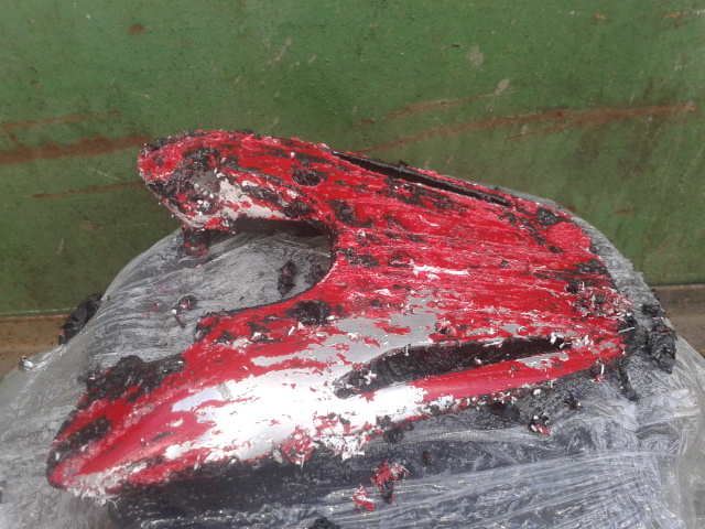

Опробовал смывку вещь чумовая
5.jpg [ 99.39 KiB | Просмотров: 10150 ]
4.jpg [ 120.24 KiB | Просмотров: 10150 ]
3.jpg [ 177.18 KiB | Просмотров: 10150 ]
2.jpg [ 182.35 KiB | Просмотров: 10150 ]
1.jpg [ 151.71 KiB | Просмотров: 10150 ]
