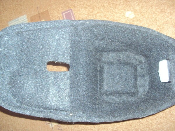

а вот мой унитаз)
подсветка + обтяжка карпетом
более подробно: http://tumen-klub.ucoz.ru/forum/12 и http://tumen-klub.ucoz.ru/forum/12-77-1
