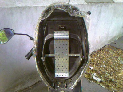

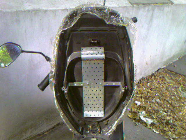

тоже сломалась основа. купил новую сидушку. конечно, дорого, но насколько удобнее стало ездить!!! правда, не долго. Опять начало трескаться по тем же местам. Зделал вот так:
Комментарий к файлу: целофан использую при стоянке в пасмурную погоду: вдруг дождь?
