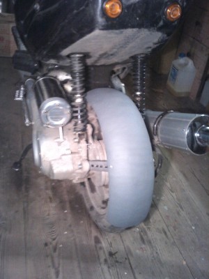

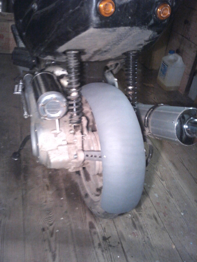

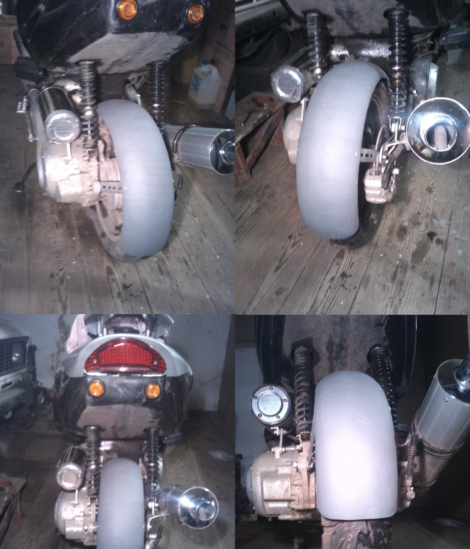

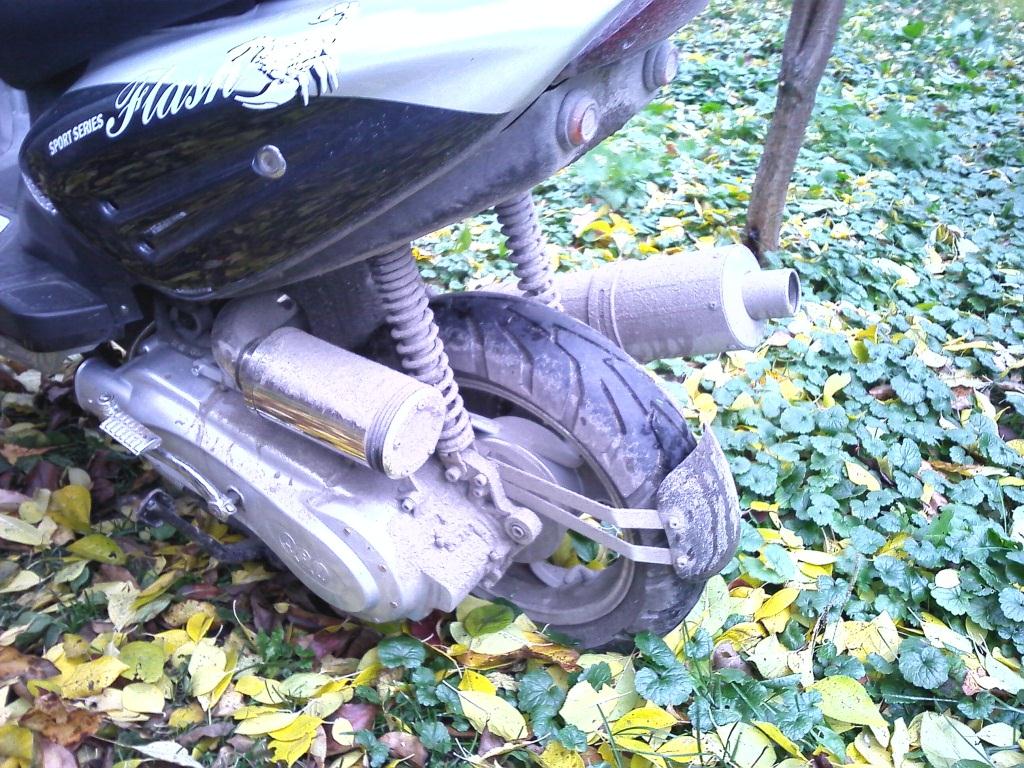

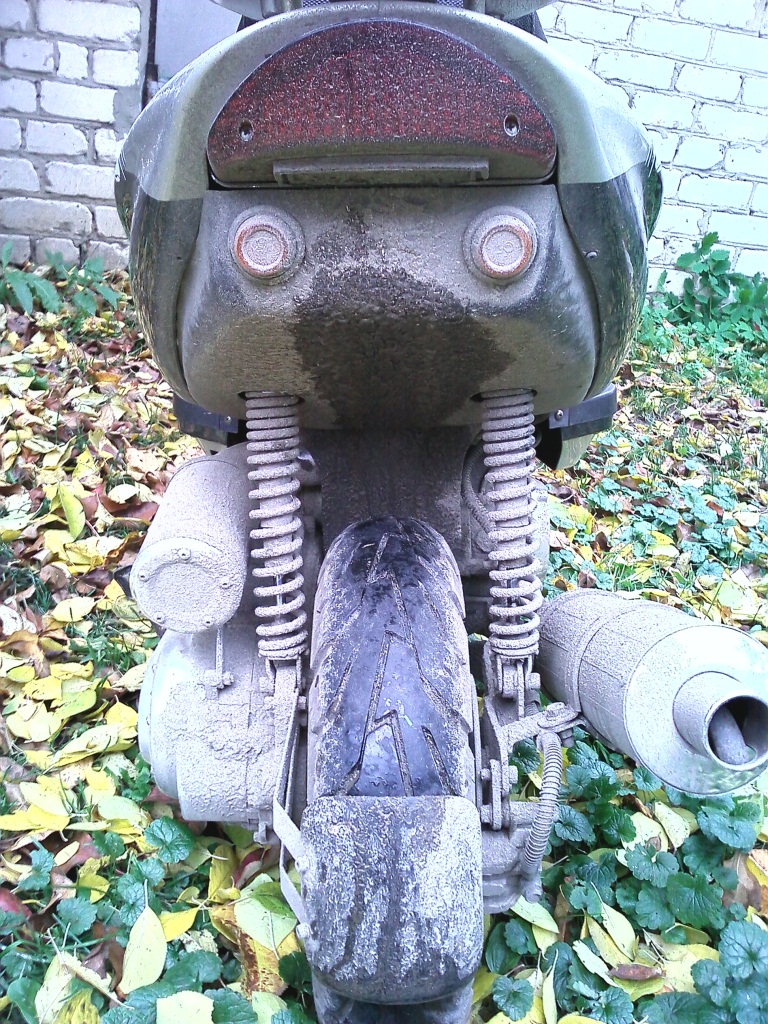

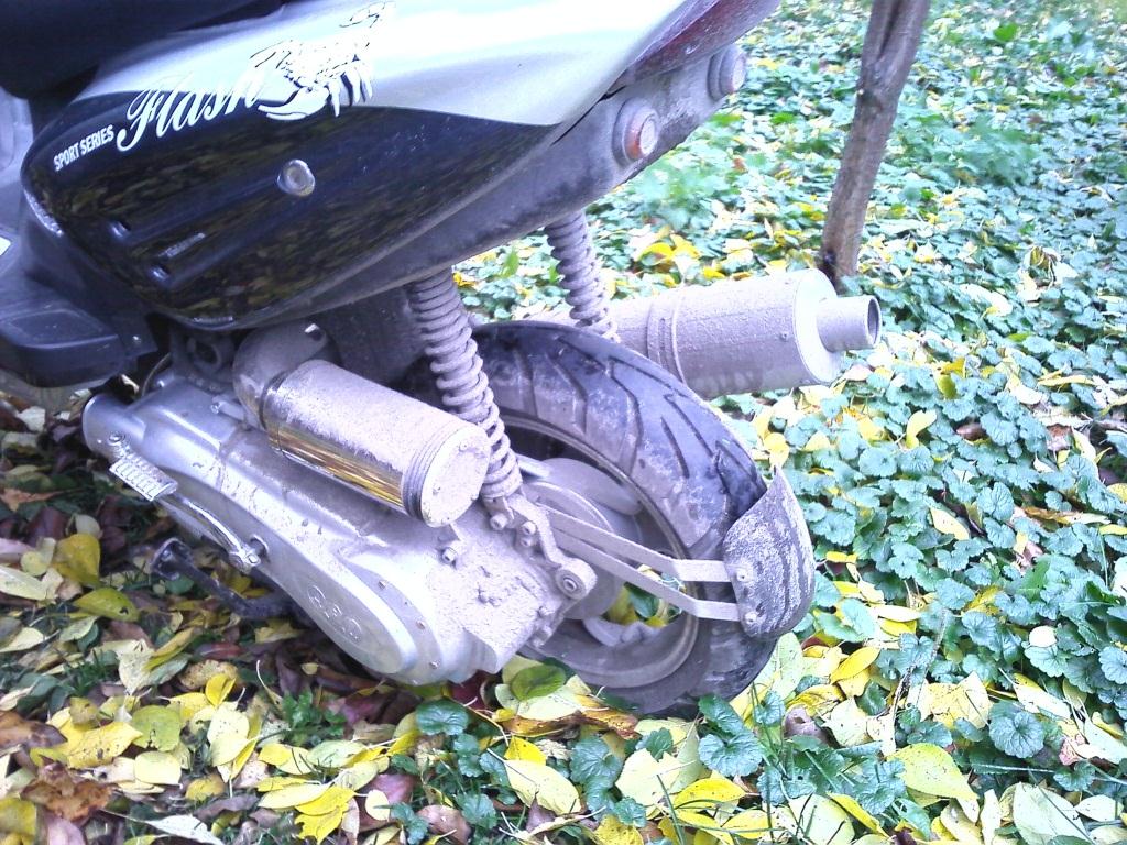

Откатал с похожим крылом 2 сезона. В принципе от случайно появившейся лужи в сухую погоду оно спасает, но при езде в дождь или осенью когда не просыхает и на дороге полно грязи эта самая грязь (вода) разбиваясь об нижнюю часть обтекателя превращается в туман который потом засасывается за спину так как там создается завихрение (разряжение) в итоге вся спина сырая и в грязи хотя ее намного меньше чем без крыла.

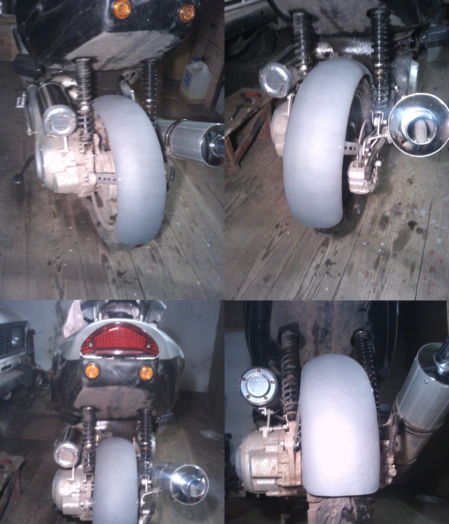

Мне это надоело, сделал полноразмерный шиток правда полноценно потестить и покрасить не успел - выпал снег.

Вот это работа. Но замучаешься его снимать и промывать. Засохшая грязь не дает колесу тупо вращаться. Либо надо делать большой зазор от колеса сантиметр - два. И покрасить бы его совсем не мешало

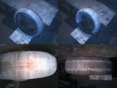

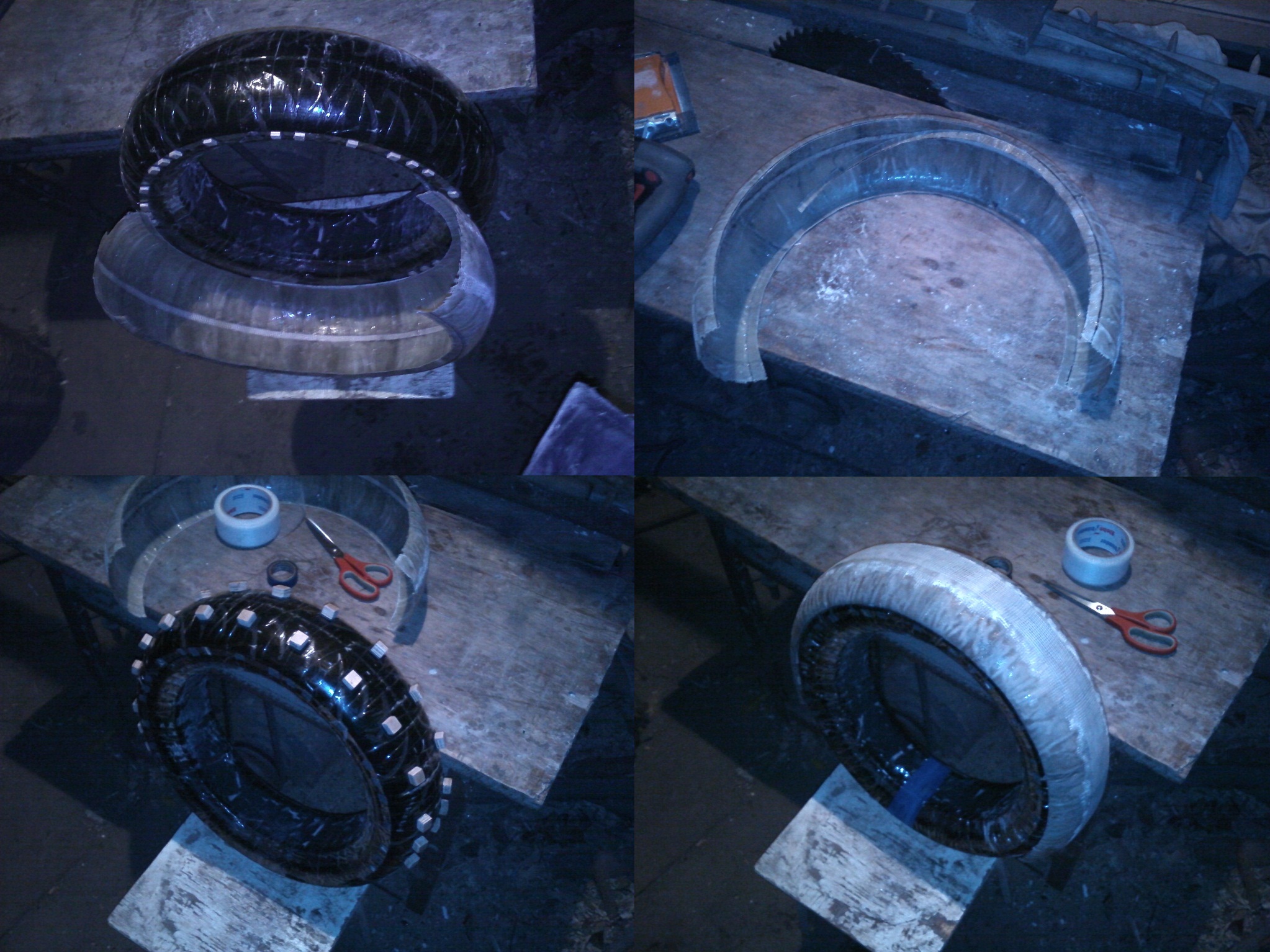

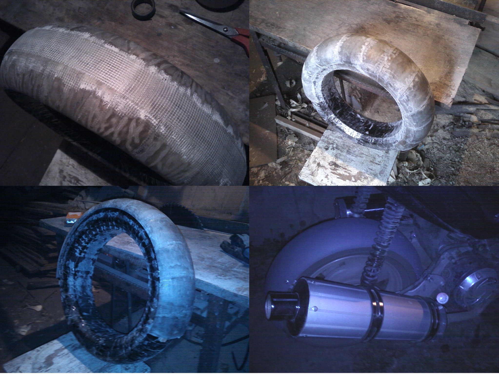

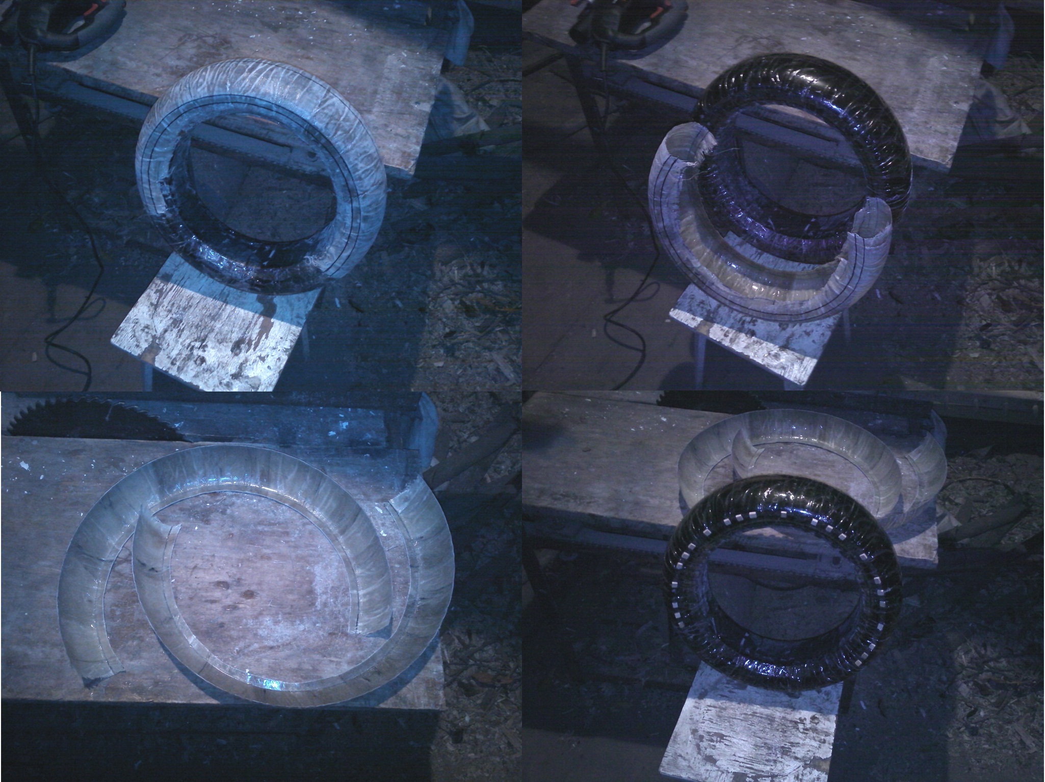

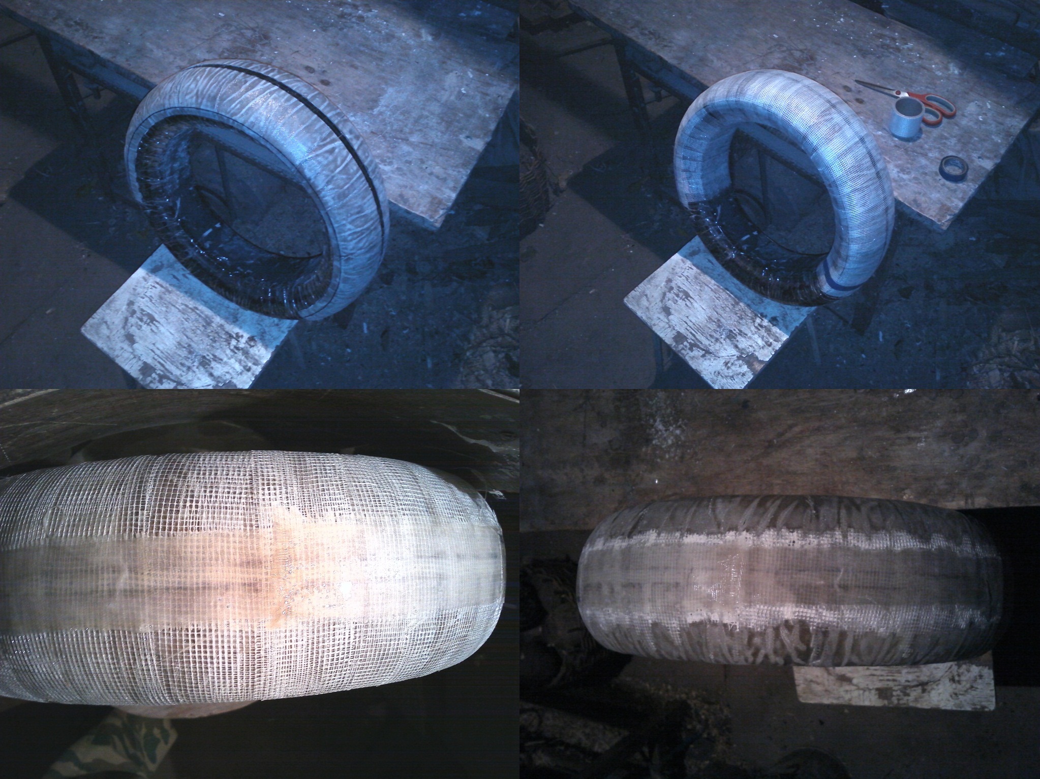

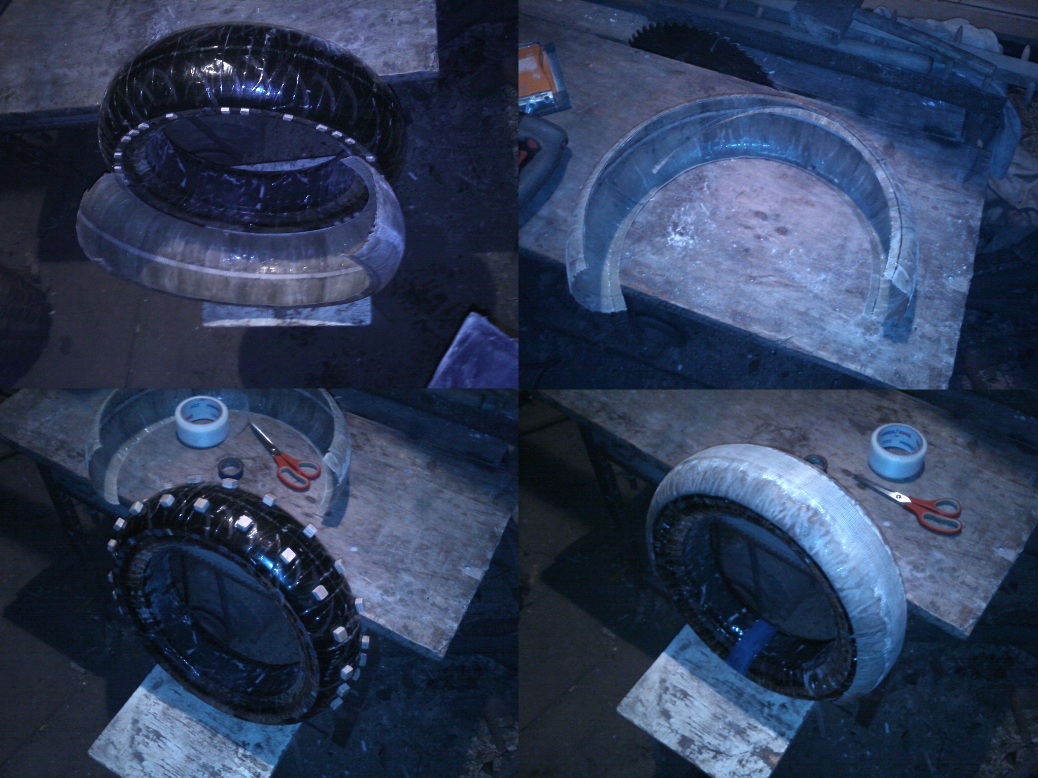

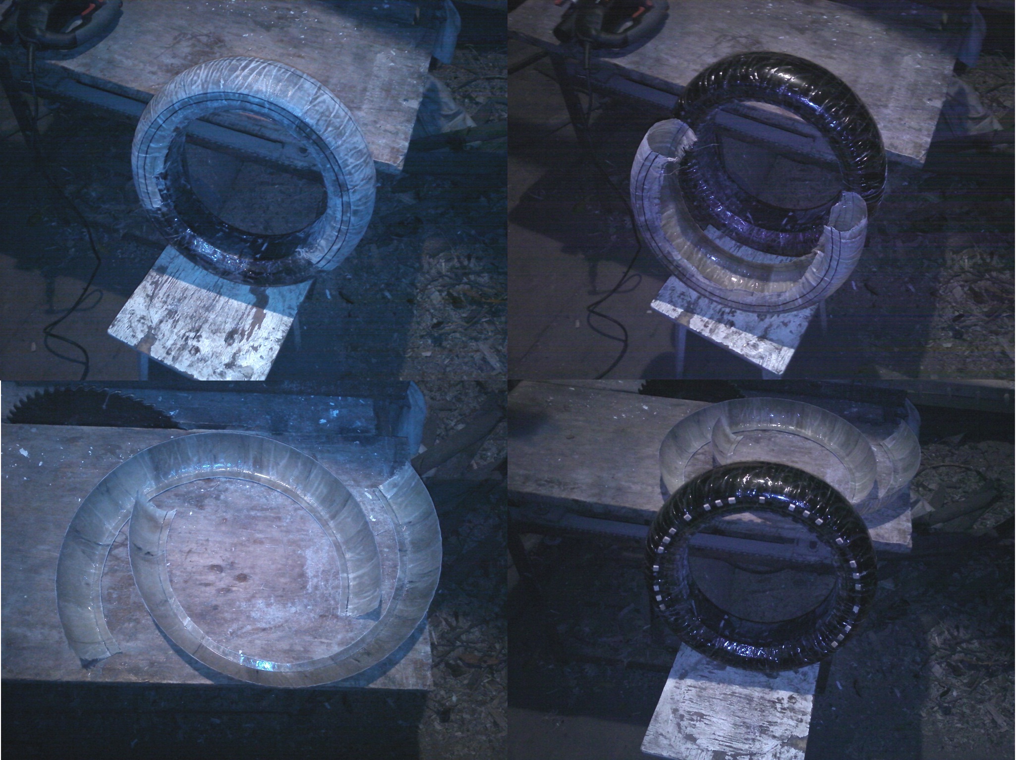

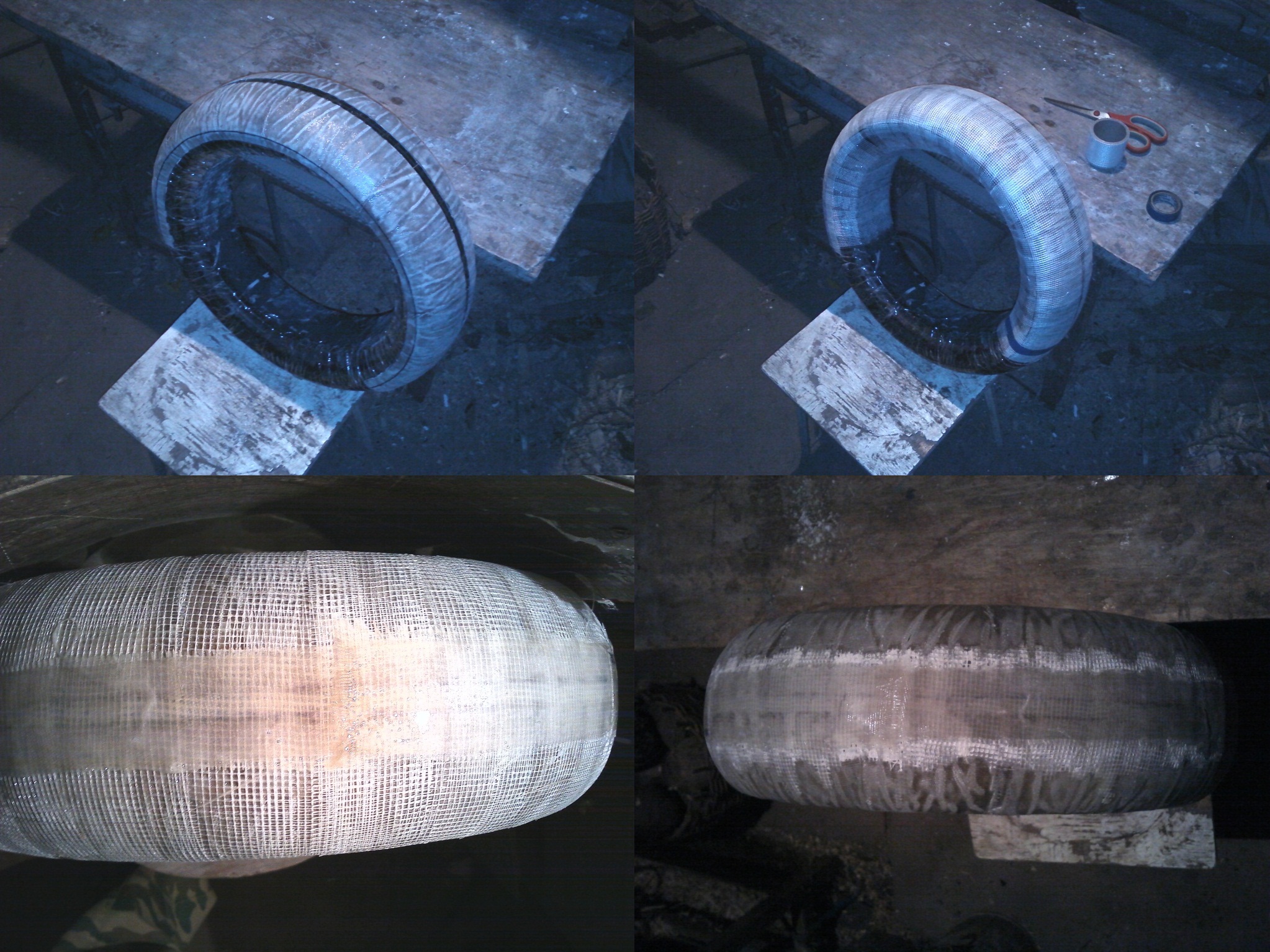

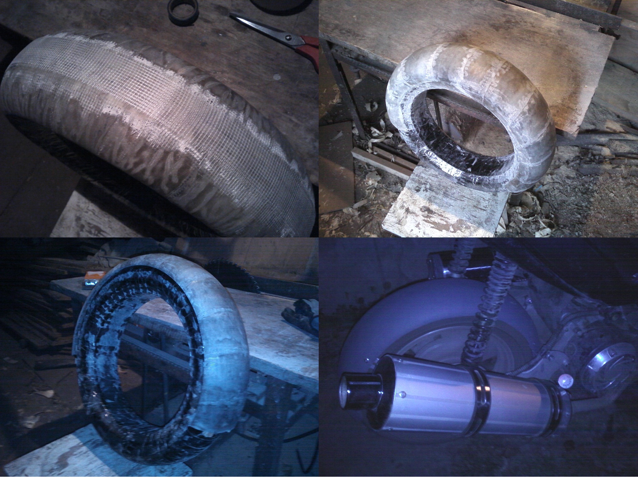

Клеил из стеклоткани кусочками 10х20см. В идеале бы найти резину большего размера склеить по ней. А так пришлось в несколько этапов клеить по стоковой резине. Сначала пару слоев стеклоткни прямо по резине, предварительно обмотав скотчем для защиты резины и чтоб легче снималась. Потом отрезаем лишнее и режем пополам. "Расширяем резину" проставками, приматываем к ней две половинки и проклеиваем шов. Обрезаем лишнее. Увеличиваем диаметр проставками закрепляем крыло по окружности и еще два - три слоя стеклоткани. Обрезаем лишнее, зачищаем, примеряем.

Это стеклоткань? а п виду и не скажешь

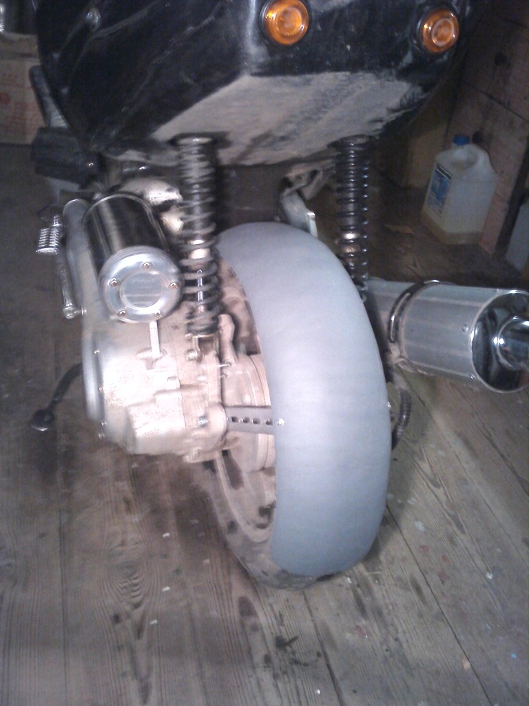

В теме про Stels Arrow 50 Benelliотписал, заодно выложу фотки и здесь.
