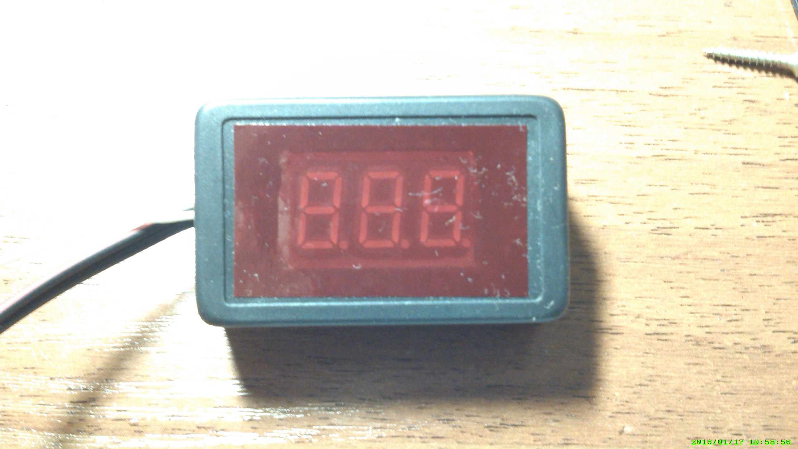

Сегодня так и не попал на гараж, но зато купил цифровой тахометр с автоматическим определением количества цилиндров, всего 260р. Подключил к генератору, работает. Путём замыкания на + не работает, судя по всему другой алгоритм подсчёта импульсов, мой работает и так и так. Завтра всё таки попробую оба.

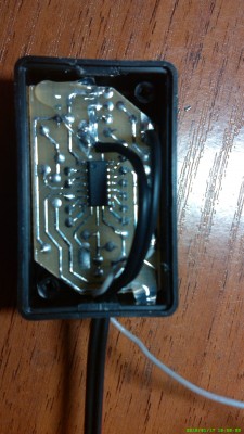

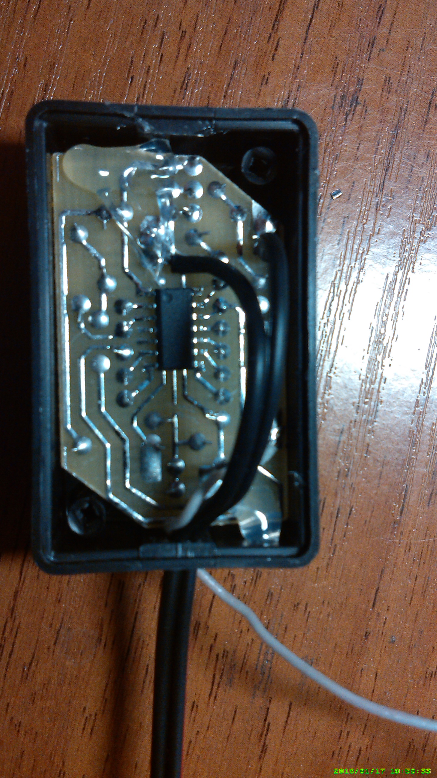

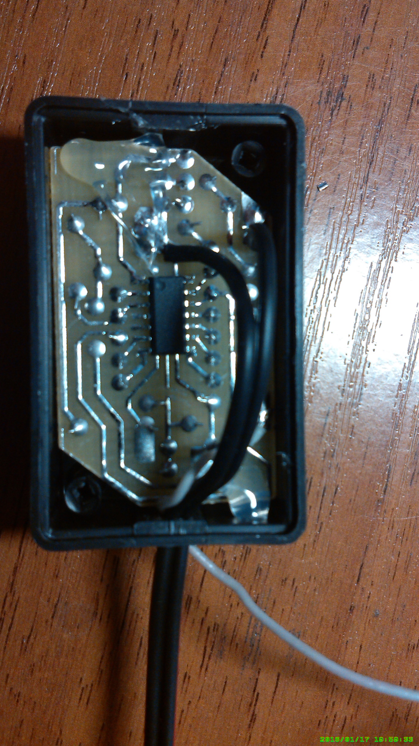

проверил сегодня оба тахометра, тот что по приведённой выше схеме так и не заработал, любые фильтры и прочие развязывающие цепи ничего не дали, цифры прыгаю и показаний не выдают. Что то с прошивкой видать не то.

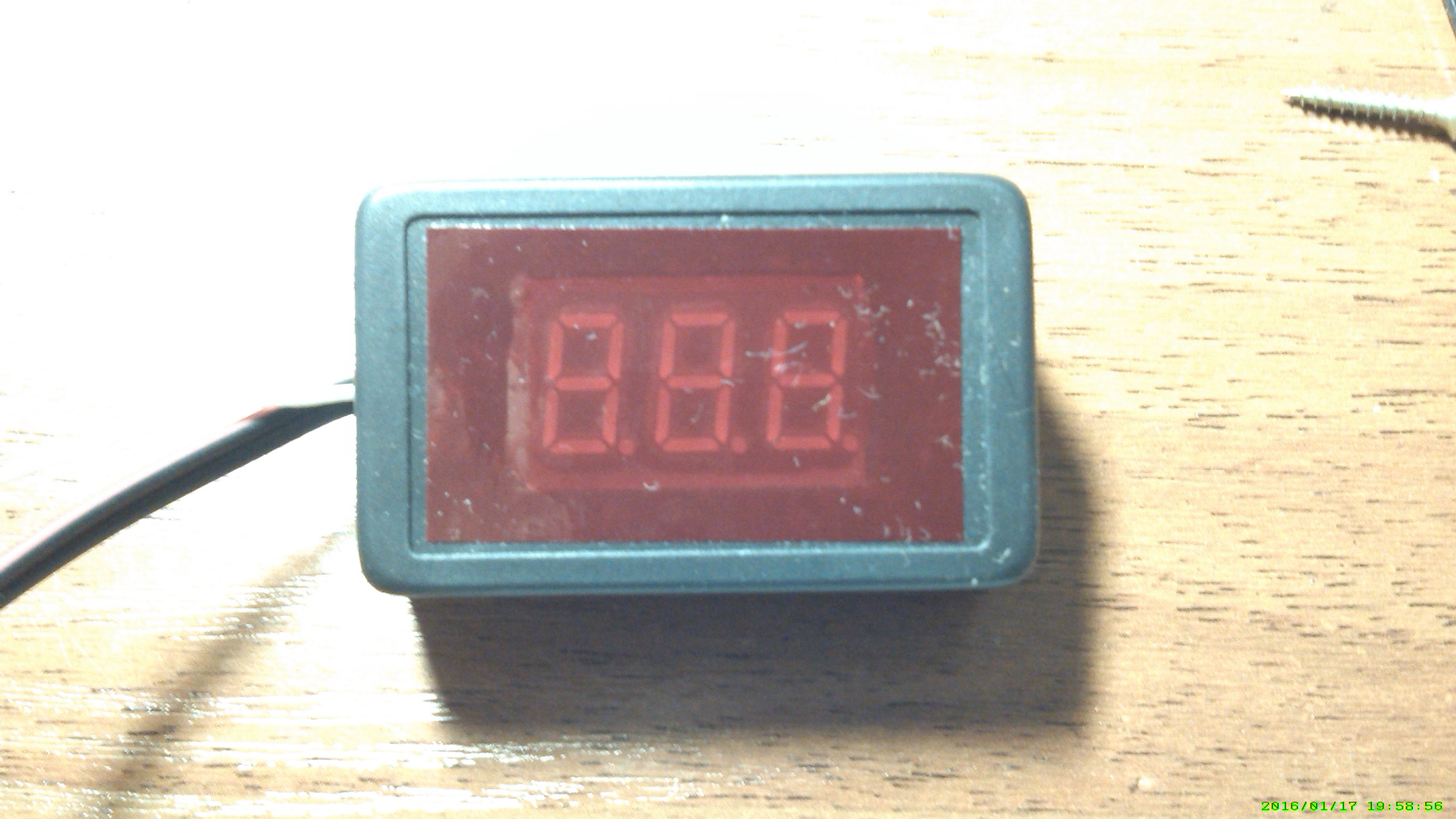

Купленный тахометр показывает, но как оказалось он не определяет мой двигатель ))) и показывает либо в два раза больше либо в два раза меньше. И заработал он на контактах датчика зажигания и на обмотке генератора. Придётся всё таки делать делитель на логике.
Тахометр помог понять что сцепление начинает срабатывать на 3500 об\мин и на 4000 об\мин уже уверенно начинает тянуть и где то в районе 6000 выходит на отличную тягу.

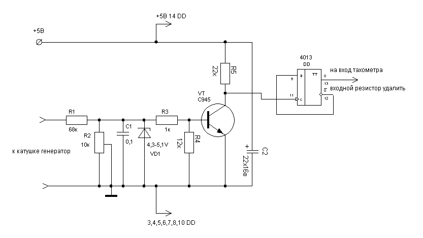

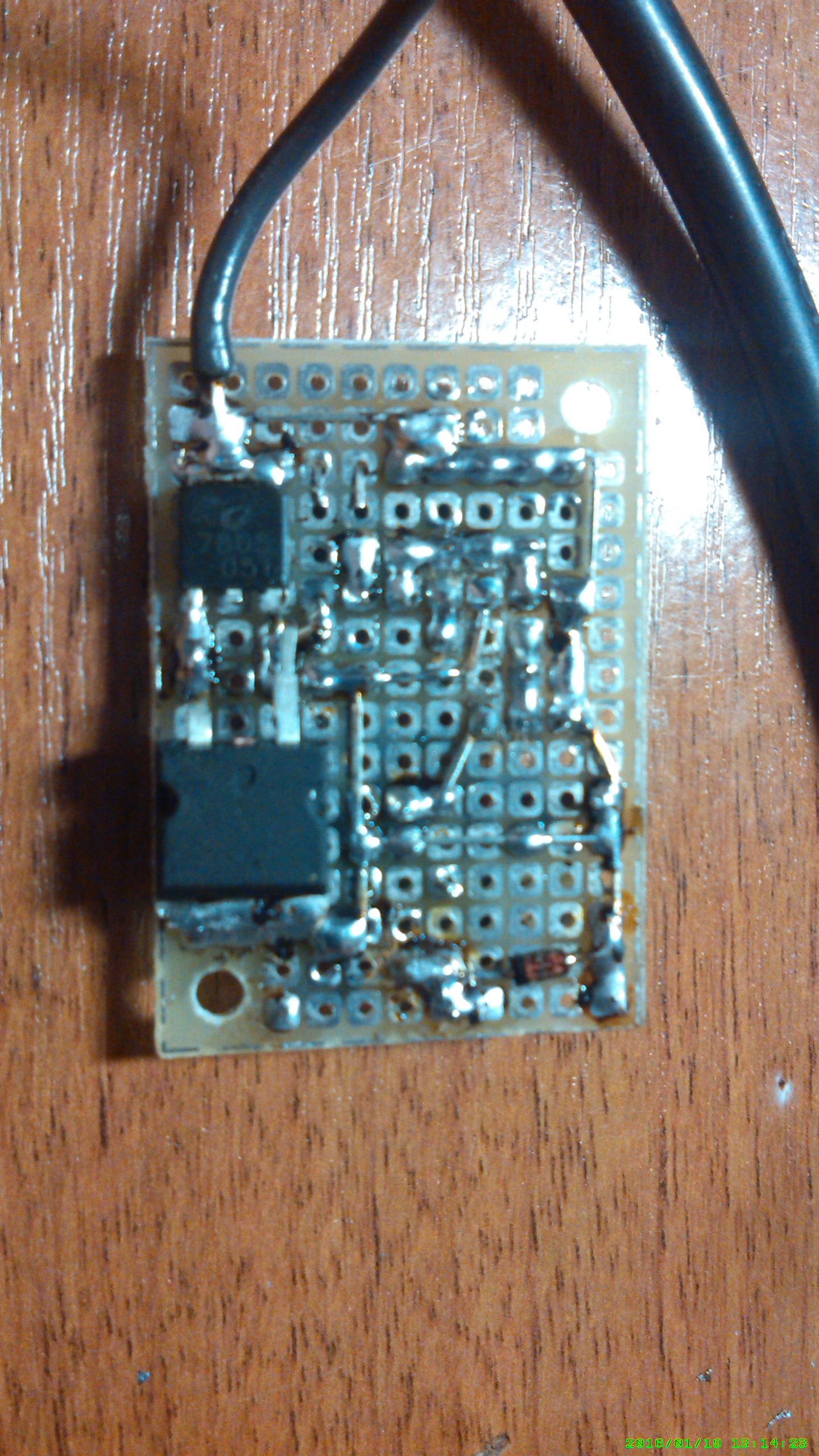

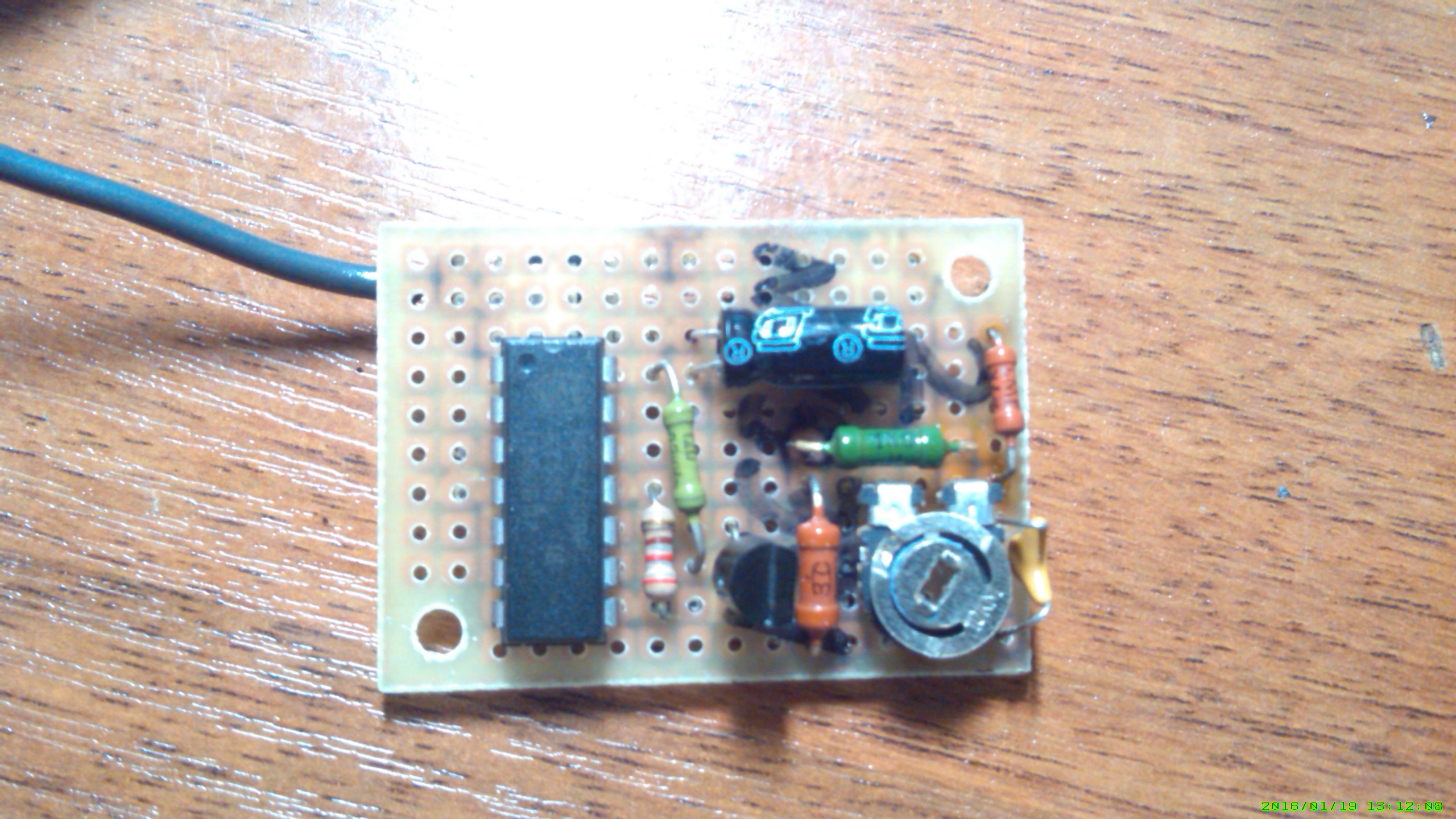

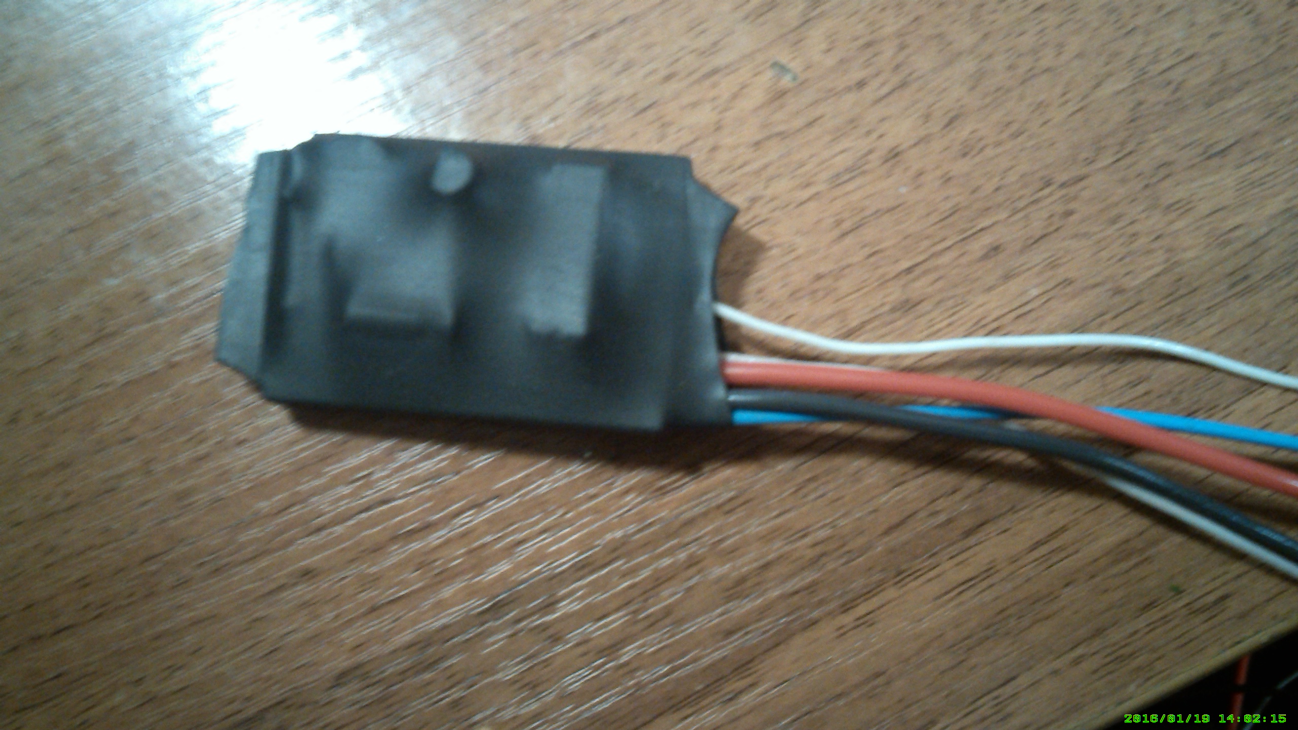

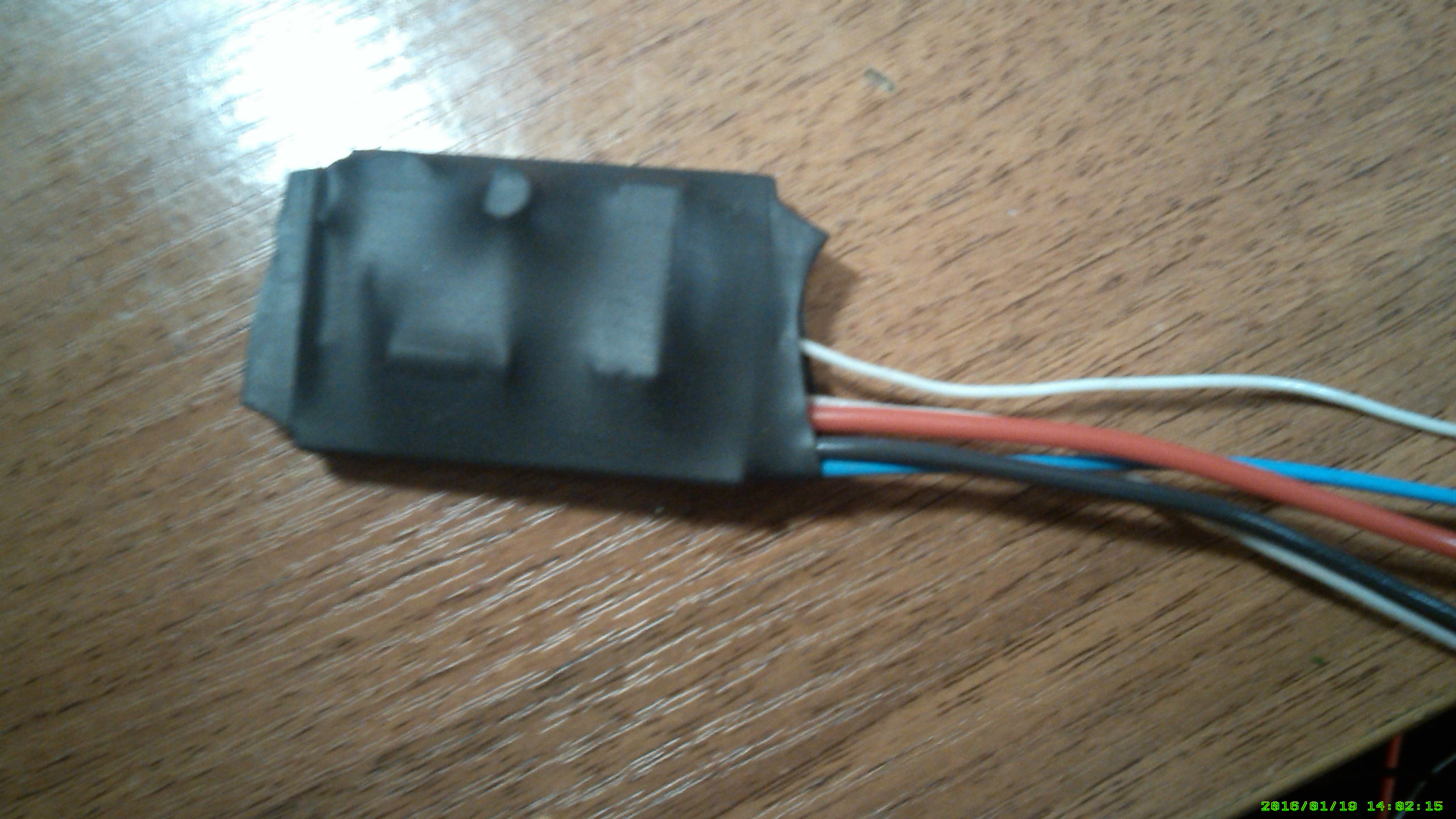

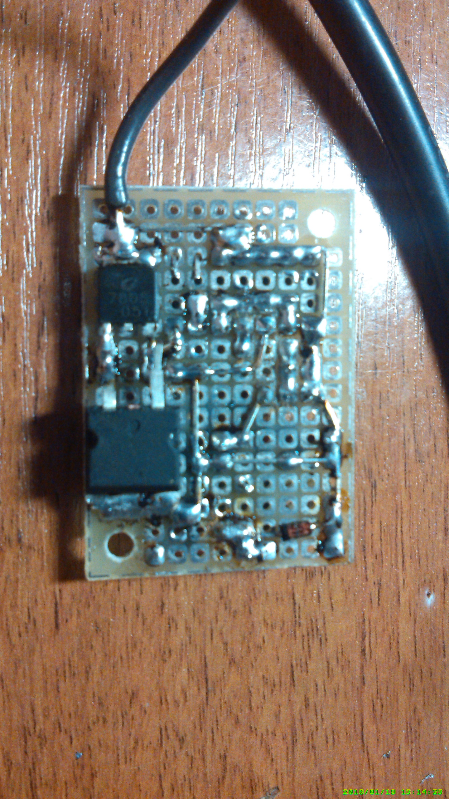

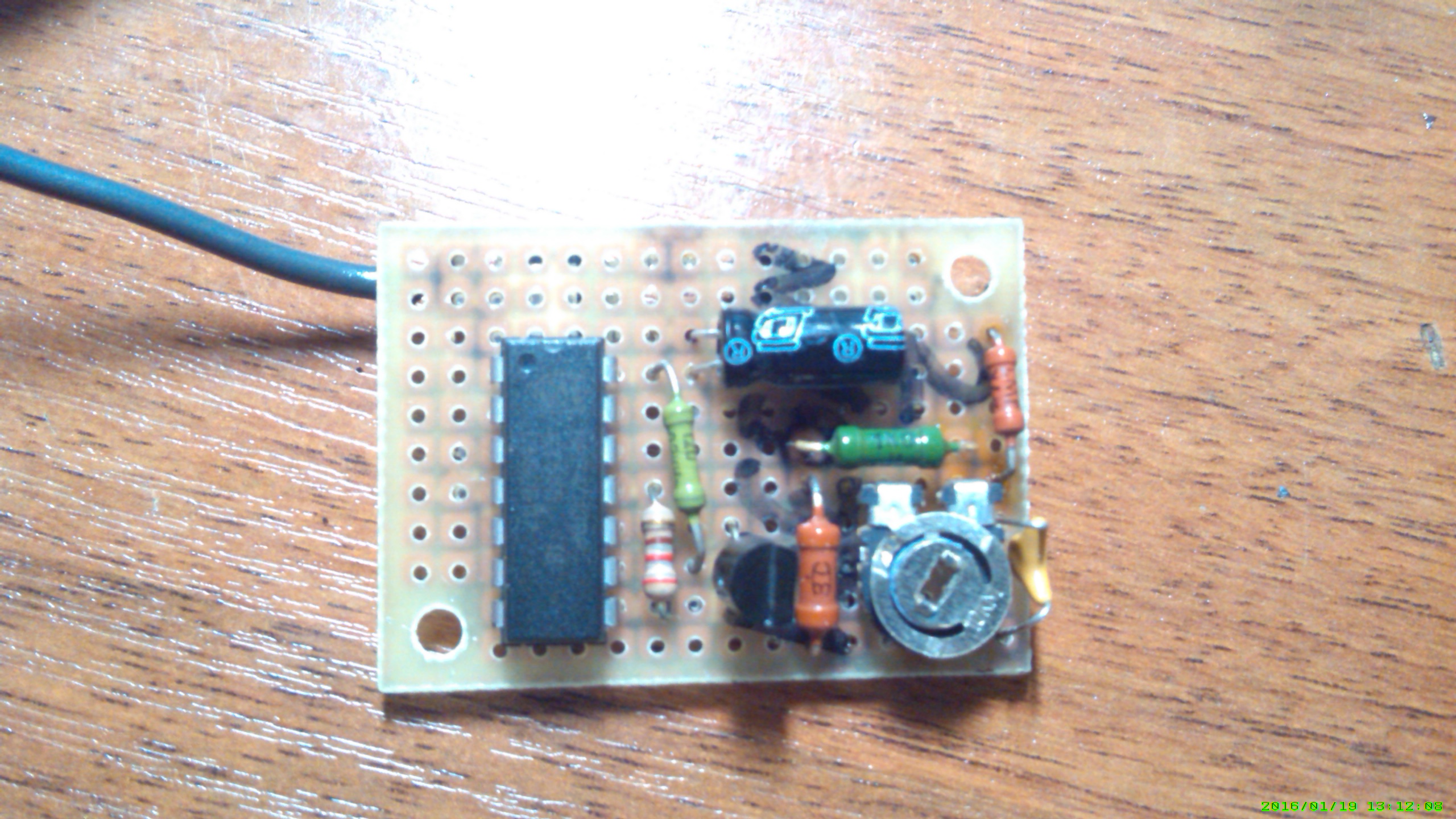

Небольшой отчёт о проделанной работе, чтоб другие не возились))).
Схема делителя на 2 и входной делитель, для автомобильных тахометров подключаемых к катушке генератора, можно подключатся прям к переключателю света, если у вас переменка.
12.GIF [ 5.53 KiB | Просмотров: 11521 ]
собрал на макетной плате, добавил пару стабилизаторов на 5в и на 9в, 5в поставил потому что так удобнее и меньше нагрузка на стабилизатор тахометра, а 9в поставил потому что я не использую аккумулятор, вместо него стоит электролит на 4700мкф и напряжение может возрасти более 20в, т.е. 9в стабилизатор как промежуточный, этого можно и не делать но так надёжней.
Если на маленьких оборотах тахометр будет давать сбои то резистор R1 нужно будет уменьшить до 47к.
