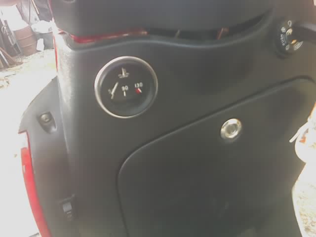

Всем приветик!!!Я вот тоже себе этот приборчик поставила!!!Оцените....
06-02-11_2254.jpg [ 17.92 KiB | Просмотров: 8929 ]

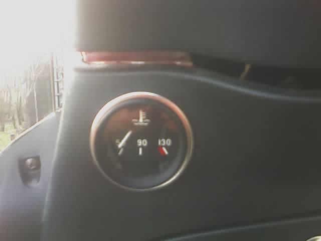

И вот ещё...
06-02-11_2255.jpg [ 15.17 KiB | Просмотров: 8929 ]

Этот показометр работает совместно с датчиком ТМ-100. Макс. температура 120°.
Просьба раскрыть тему датчика (или чего там у тебя температуру меряет)

Тут раскрывать то нечего.Просто прочитала на форуме как ставить и что,купила и поставила.Датчик температуры охлаждающей жидкости от 10-ки инжекторной,и прибор от 6-ки.Так что всё просто,как арбуз!!!
