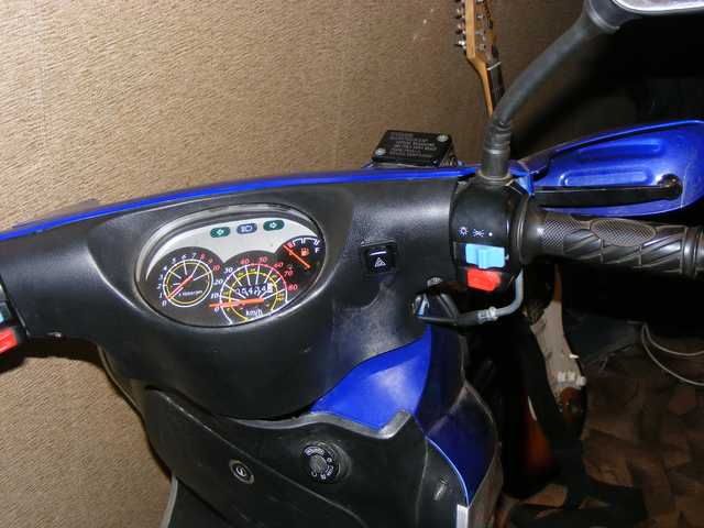

Кстати, есть во всем этом одна проблема - если сделать так, чтоб аварийка работала при выключенном зажигании, т.е. провести дополнительно к кнопке провод с + аккумулятора, получится очень интересная ситуация - при нажатии кнопки аварийки у скутера включится само зажигание (Плюс с аккумулятора через реле поворотников соединится с +м от замка зажигания). Лечится это разрывом плюсового провода, идущего к реле и выводом этих двух проводов на размыкающиеся контакты аварийки. На стоковом скутере это может и не так страшно, но если в схему вносились изменения, типа переделки схемы питания фары и габаритов на постоянное напряжение (как у меня) и потенциально при других, могут загореться невыключенные габариты, или обогатитель карбюратора, или еще что. В общем неудобно.
Комментарий к файлу: Вот как сделана кнопка у меня
П.С. сама кнопка от восьмерки

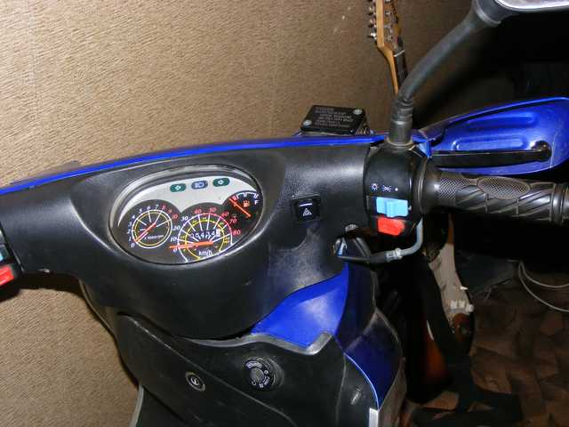

viewtopic.php?f=49&t=10346&start=15
причем на моих фотках видно,что аварийка включается большим пальцем левой руки,и отрывать в этот момент руку от руля не надо.
конечно и попаять пришлось и поклепать...но все делалось из соображений эргономики,раньше аварийка стояла рядом со спидометром,
там щас дырка.....заклепаю!

вот несколько вариантов установки аварийки
с правой стороны маленькая красная кнопочка аварийки
Кнопка должна замыкать три провода и размыкать!
