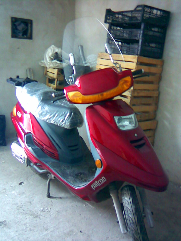

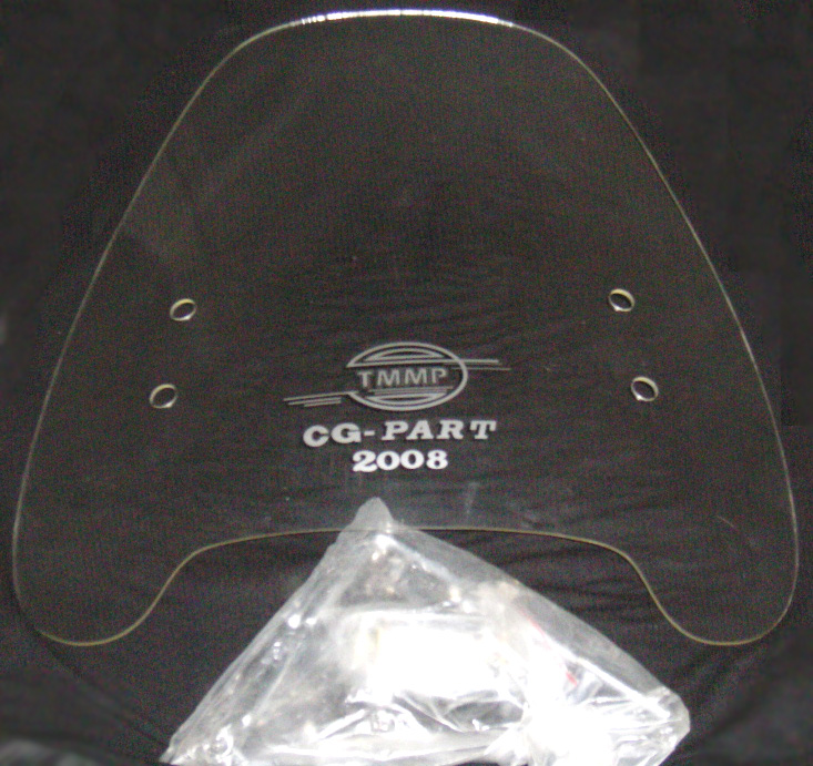

Привет всем в старой теме,давненько в ней никто не был.

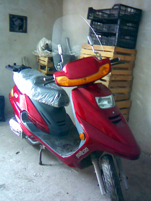

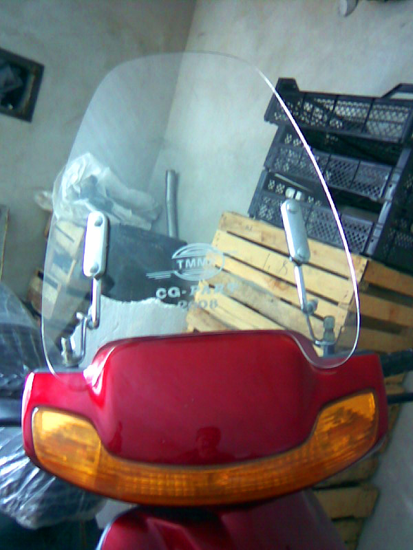

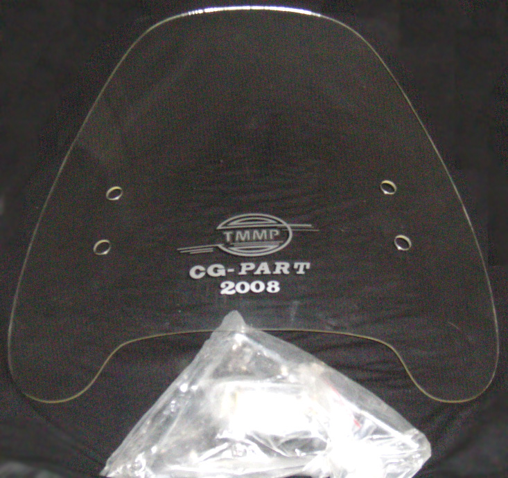

Поставил вот такой ветровик,смотрится красиво,но без косяка не обошлось.
Затягивая крепления на самом стекле,не подросчитал затяжку и стекло в трёх местах от отверстий под болты лопнуло,на трёх отверстиях,позно заметил уже когда четвёртый затягивал.Трещины не большие по сантиметру,полтора где-то.За неимением маленького сверла,нагрел зажигалкой иглу и проткнул стекло в концах трещин,а спросить хочю тех кто сталкивался с этим:
1)Есть-ли разница между сверлением стекла и прожиганием в этом случае?
2)Не будет ли в этом случае трещина расходится дальше от вибрацыи?

У меня такое же стекло и тоже трещина пошла во время эксплуатации. Пришлось сверлить 3-х мм сверлом, тонкого под рукой не было. Всю осень проездил и пол зимы и нормально, трещина дальше не идёт.
А прожигать, я думаю, в этом ни чего страшного нет, это ж не металл который меняет свойства от перегрева.

Это уже радует,а то что прожжёна,посмотрю на её поведение,зато будет известно сверлить или жеч.

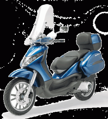

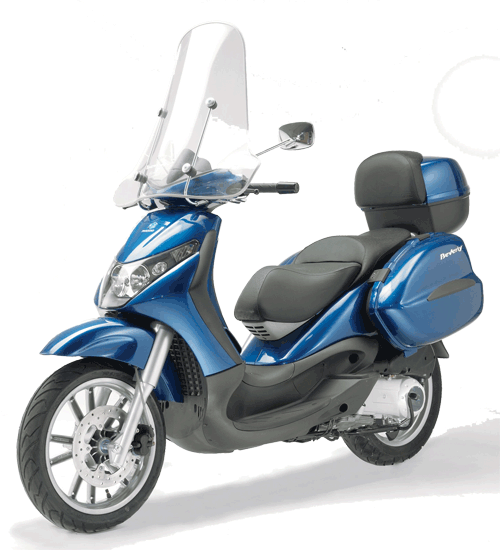

парни, подскажите, может кто в курсе, где заказать ветровик с защитой рук? перерыл кучу интернет-магазинов везде узкие предлагают
а надо что-то вроде как на картинке. знаю что в Италии и Франции такие стекла очень популярны
Комментарий к файлу: шикарный ветровик
и шикарные боковые кофры
big-italjanskij-skuter-piaggio-beverly-125.gif [ 93.82 KiB | Просмотров: 19120 ]
 Заголовок сообщения: Re: ветровое стекло для скутера
СообщениеДобавлено: 10 Sep 2010, 13:11
Зарегистрирован: 16 Nov 2008, 13:13
Сообщений: 289
Откуда: М.О.
Скутер: 2 Аутлендера + 3SYM GTS. И снова SYM 300. Joymax.
На МСК (когда откроется) спроси в ветке Априлии Спортсити.....на нее такие идут.....даже кто-то барыжил вроде в ветке у них.....Но ценник конский......на полмопеда потянет.....китайского......
Хочу назад в СССР.
"Чем больше странных людей, берущих все новое, тем дешевле вторичка. Что нам и требуется." (с) QQZ
СообщениеДобавлено: 10 Sep 2010, 13:43
Сообщений: 397
Скутер: ВМ JOY
Стаж: пока без падений
ценники по пол-мопеда я уже видел на европейских и украинских!!! сайтах...
хотелось бы что-то разумное за китайскую цену
