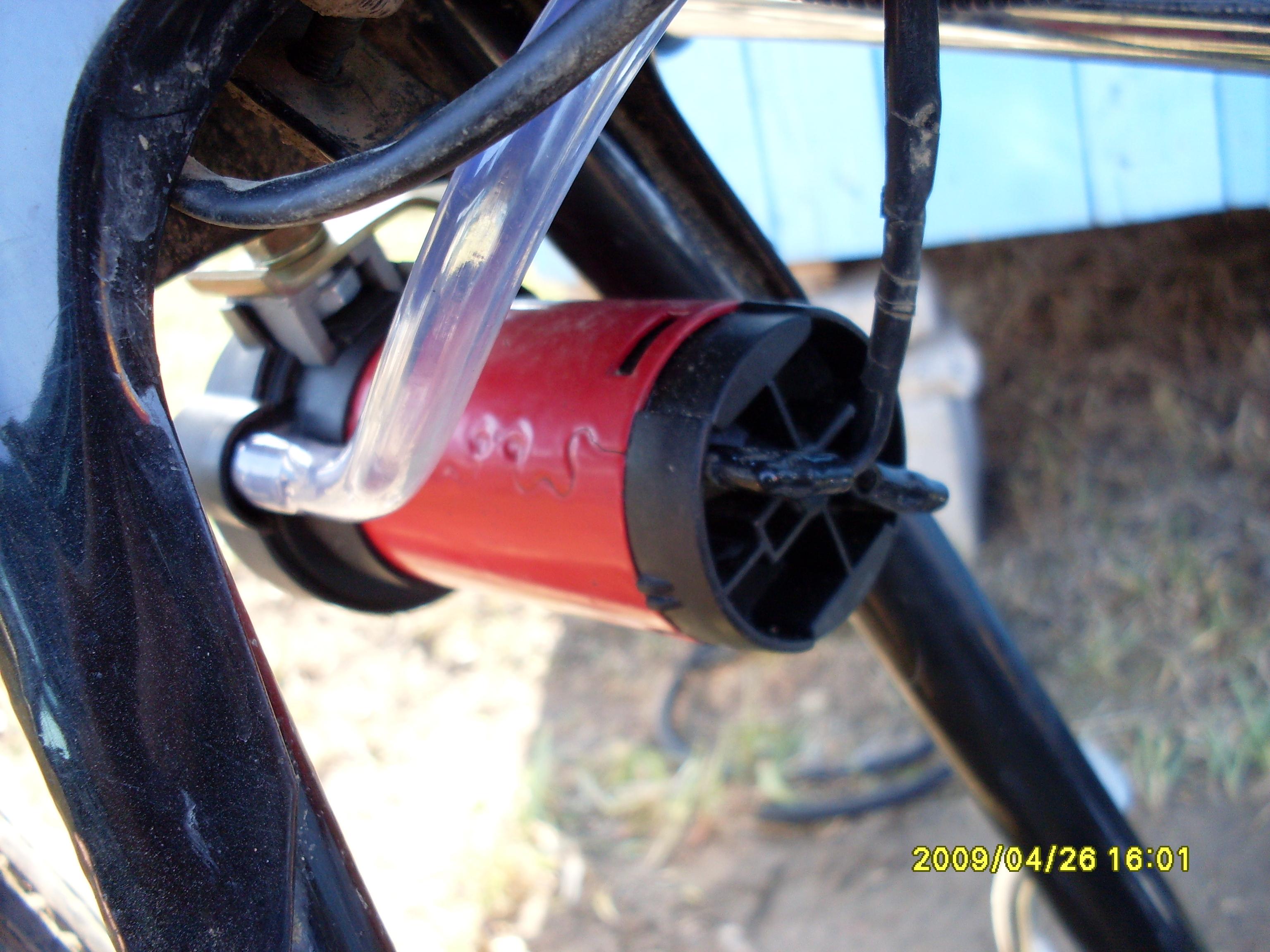

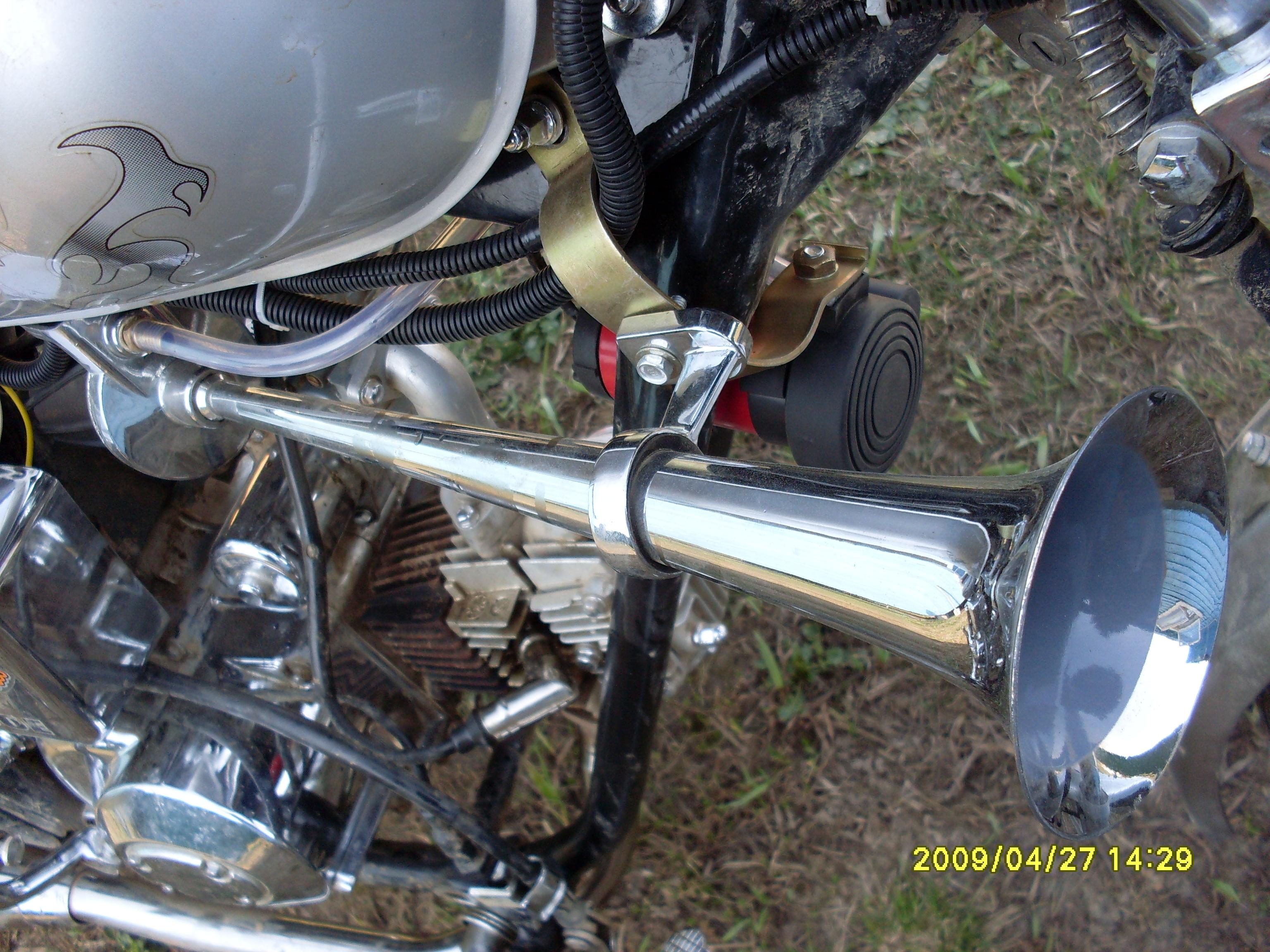

Ставьте гудок от фуры и не парьтесь. Всем слышно будет. Проводили тест. В пределах двух км через лес даже слышно.
1.JPG [ 834.17 KiB | Просмотров: 10323 ]
2.JPG [ 627.97 KiB | Просмотров: 10323 ]

Псих,волговские не советую ставить. Если ты проводку не переделывал,то она не рассчитана на такой ток. Они потребляют 7А. Нет,сначала они будут работать,но по прошествии времени контакты пригорят и ты вместо гудка при нажатии на заветную кнопку услышишь просто тишину...

А китайский с компрессором. Так что не надо грязи. Каждый делает так как хочет.
