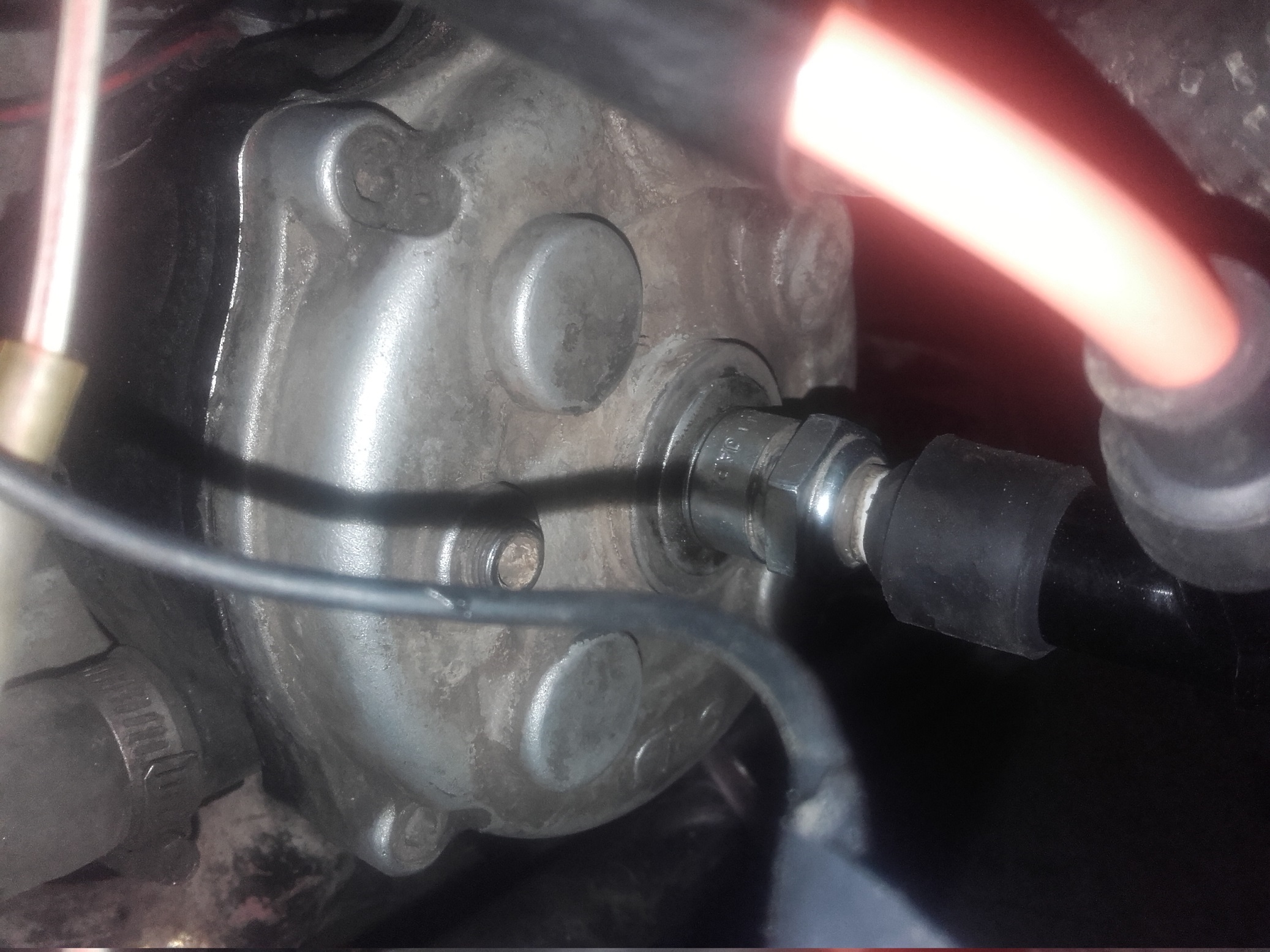

Все правильно ищу термореле но термостата в головке нет и нет места под датчик только заглушка м8 под прокачку что ли, диаметр трубок головки блока/радиатора 19 мм, то есть нужно реле не более 19мм(включение 60-70) которое врежу в тосольную трубку между головкой и радиатором - пока не нашел.

 Заголовок сообщения: Re: Установка вентилятора охлаждения радиатора.
СообщениеДобавлено: 25 Jul 2017, 23:07
Keila
Да откуда ты знаешь, что там есть, чего нет?
Ты инженер теплотехник? Радиоинженер? Кулибин с сорокалетним стажем?
Судя по теме, ты просто разумный парень, который мучается без опыта.
Доводилось мне и инкубатор делать и утюг и бп с термовентилятором. Последних штук пять)))
Думаю, что не только мне доводилось. Тут ребята ,-золото.
Ты не тупи, ты скажи куда можно\хочешь врезать и зафотай эти места.
Вместе подумаем. Решение найдем стопицот процентов.
Оно уже найдено. Осталось лишь приспособить под тебя.
НАпример самое простое на TL431 -й микросхеме(звучит грозно, размер 3х3 милиметра)
Токи мизерные, сам измеритель это терморезистор в тысяче вариантов. От "под свечу" до "окунуть в тосол\масло"
И учти, тебе не нужна точность в 0,1 градуса как в инкубаторе. Тебе +\- 15градусов достаточно.
Задача становится ДЕТСКОЙ!
Датчик температуры можно хоть на выхлопной трубе разместить,хоть на крыле(заднем).
Главное правильно настроить.
А ты до сих пор не измерил, не купил мультиметр, не сказал ничего исходного...
Никто не в курсе, знаешь ли ты ЧТО ЭТО(мультиметр).
С этого уссаться можно.
Я уже постил претензии.
ВЫше ты фото выложил, что за агрегат???
Ты представь, что мы тобой рядом не живем. Представь, что маме объясняешь.
Так она хоть видела......
Подробно объясняй нам, с фотами.
Будет меньше проблем.
ГОРАЗДО МЕНЬШЕ.
Я кстати например до сих пор не знаю, что ты лечишь.))
Мотор с тосольным охлаждением.
Это всё, что я понял.

Эпикуреец , какой я тебе парень ,у меня внуки скоро появятся ;-) ты читай внимательней и вдумчиво, если интересно на все вопросы ответы найдешь, кроме одного - обороты вентилятора я не знаю ...
Объясняю как для женщины ( без обид сам просишь как маме) ищу датчик/реле вентилятора с резьбой 12/19 мм и температурой включения 60/70 градусов ОКЕЙ ?
Возьму значит кусок трубки 19 мм(диаметр), приварю к ней гайку с резьбой как в датчике ,просверлю через гайку отверстие и установлю эту трубку между головкой двигателя и радиатором .
