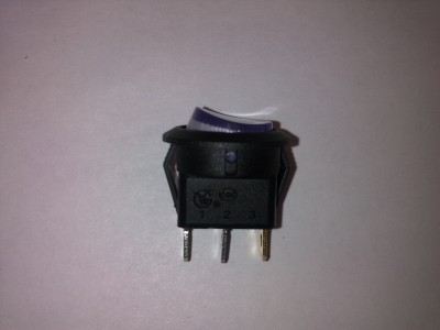

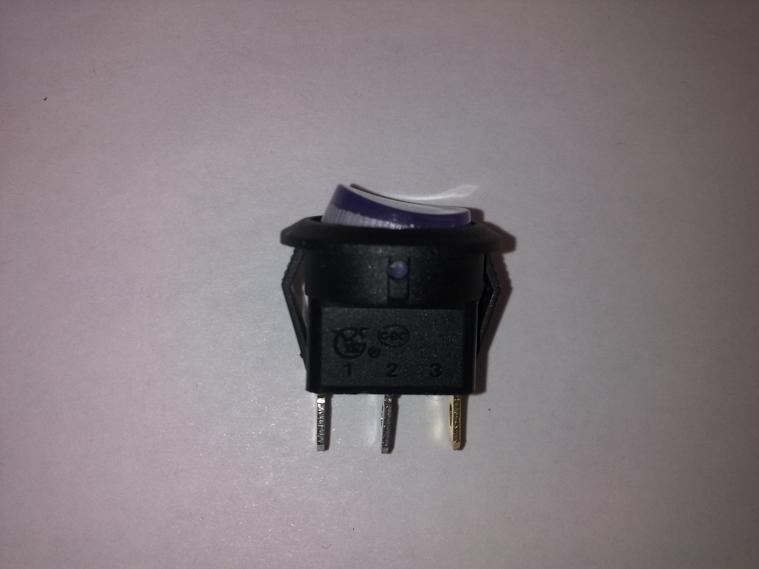

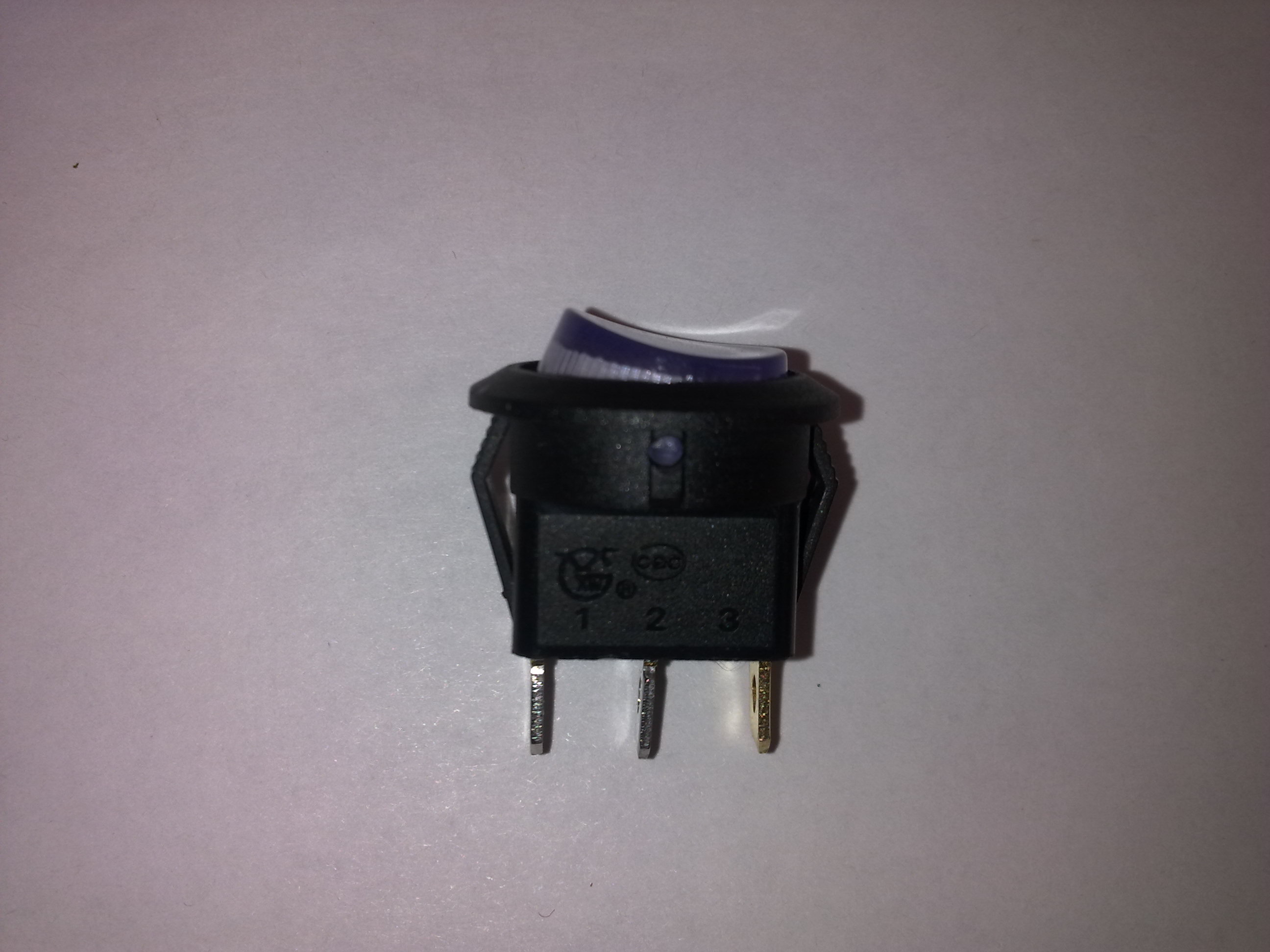

А качестве кнопки аварийки можно использовать тумблер? У меня вот такой лежит просто дома...
если можно, то напишите пожалуйста как подключать

 Заголовок сообщения: Re: Аварийная световая сигнализация на скутер-быстро и прост
СообщениеДобавлено: 20 Mar 2011, 11:25
Зарегистрирован: 10 Sep 2010, 14:33
Сообщений: 466
Откуда: с. Красногвардейское
Скутер: Jetta
Стаж: 2.5 года
Predator, здрасте, ответте пожалуйста, вот я сегодня начал делать аварийку по вашей статье ( по первой, где машинная кнопка от ват 2109 помоему) подключал так же, как написано в статье... но такая проблемма, аварийка работает,а кнопка не светится... попробовал контакты наоборот кинуть, кнопка горит,а аварийка нет! *DONT_KNOW* почему так? ответте как только сможете пожалуйста :(
СообщениеДобавлено: 20 Mar 2011, 16:48
Сообщений: 466
Скутер: Jetta
Стаж: 2.5 года
Поздравте меня *YAHOO* всё установил... всё работает на УРА!!!)))
а проблемма была в кнопке! Пошел в ближайший авто магазин, купил такую же, и всё :) Радости нет предела (так как сделал сам) 8-) *JOKINGLY*
