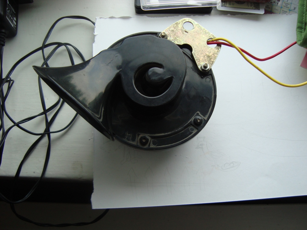

Мужики подскажите , вот такую поставить можно, если да то что для этого нужно (мозги есть) и куда подключать????

ну там вот 2 проводка торчит, подключай их к 2м зеленым вместо стандартного сигнала, я делал так)

Мне кажется что все не так просто вроде бы надо реле какое-то ????

Надо бы реле, а то сгорят контакты кнопки, эта штука большой ток потребляет.

друг без реле ездит года два и все ок ;)

Знающие утверждают "надо реле", а другие говорят "друг ездит 2 года и все ок", а может друг тоже реле поставил, а ты не уточнил? Насколько я знал, не читая этой темы, что для таких дудок (ВЧ+НЧ) ставят обязательно реле!!!

так какое реле?????

Авто реле сигнала - 50руб.

стояли и дудки и ракушки и всеравно вернулся к обычному двухконтактному как у предатора...
вот релюшка Изображение

во спасибо, надо купить будет, а так хотел спросить если пока напрямую подключить звук всеравно должен быть , верно????

верно :) только сначала закрепи пальцами проводки, что бы определить где + а где -, а потом уже скручивай)
