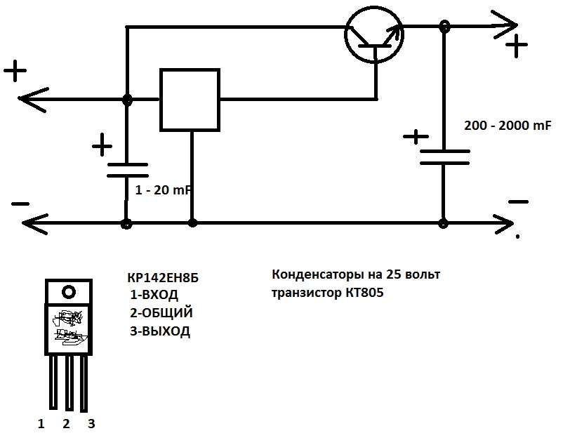

Вот простенький стабилизатор напряженния: на входе от 11V до 24V, а на выходе стабильно 12V и никаких заморочек. Только главное полярность конденсаторов НЕ ПУТАТЬ, а то фольгу и электролит по всем помещению собирать придется (бабахают - мама не горюй) *DRINK*

Схемки дело полезное, да вот для 57-й будет гуд, она до 4-х Ампер кушает, а вот на максимуме громкости с 2-х Омной наргузкой на 8560 - транзистор помрёть боюсь...
А для 5-Амперного постребителя - вполне достойная схемка...
