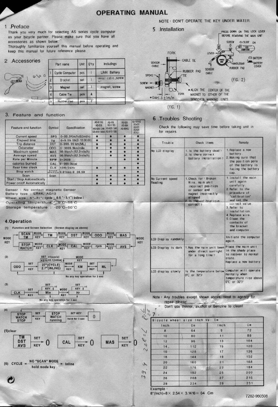

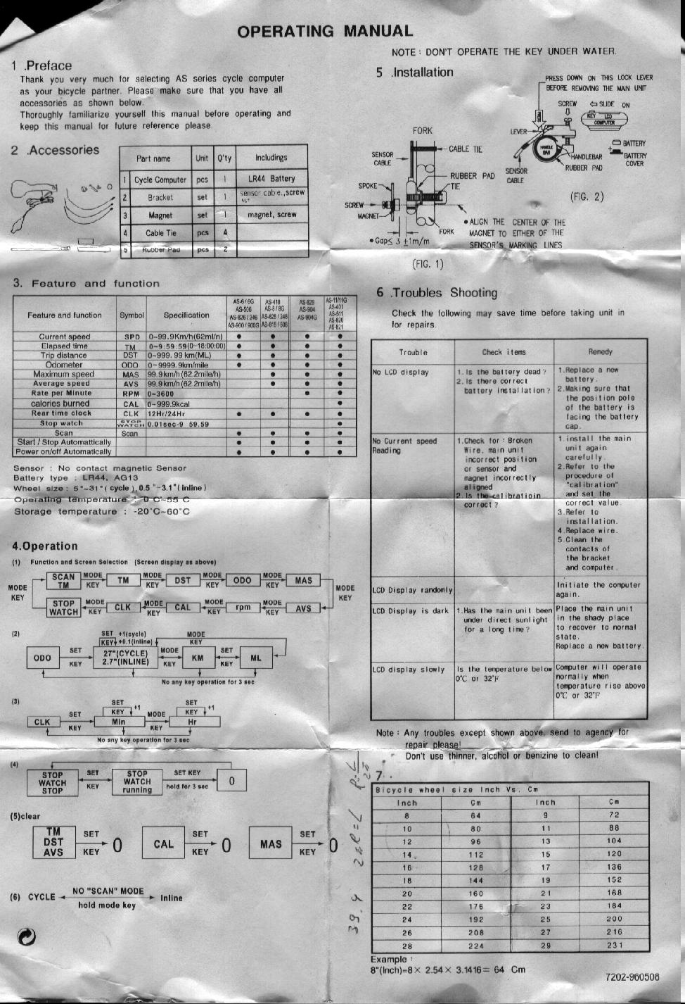

попался мне в руки велокомп
Assize as401
все работает, все красиво... но
подскажите как откалибровать??
на форумах и в инете отрывочные сведения связаные с измерением длины окружности колеса и тп.
колеса у меня 10ки
скан инструкции на английском прилагается
.jpeg
.jpeg [ 246.22 KiB | Просмотров: 10241 ]

забивать в комп длинну окружности колеса в мм
рисуеш маслом на шине риску - прокатываш полный круг и измеряеш расстояние между отметками на земле .
это значение и забиваеш

Или берешь портняжий сантиметр ( можно и рулеткой ...) , и замерив длинну окружности - вводишь данные в комп.
З.ы.:Юзал я комп от Assize . В принципе своих денег он стоит , минус его в том - что летом , при попадании солнечных лучей на его монитор , кристаллы растекаются по всему экрану , и считать данные становится невозможно :(

бред какойто...
сделал как вы сказали - прокатил колесо вдоль рулетки, длина окружности получилась 122см, в дюймах это 48, а максимально число дюймов в велокомпе оказалось от 6 до 46
6 дюймов - это длина окружности колеса игрушечной машинки, но никак не скутера или велосипеда.
может надо вводить диаметр колеса, а комп уже сам пересчитает в длину окружности?
типа самое малое колесо - от 6 дюймов, вполне реально для небольшого велосипеда.

Конечно там диаметр в дюймах. Но дюймы велоколеса отличаются от дюймов скутера, высота покрышки разная.
У тебя получилось 122 см, в инструкции есть 14 " = 112 см и 16" = 128 см.
Я бы поставил 14" размер колеса, если к нему высоту велосипедной покрышки добавить, примерно так наверное и будет около 120 см.

в общем поставил я комп на место... до калибровки дело не дошло(как только я включил зажигание - комп начало таращить, и очень жестоко. На экране какаято чуш, никак не зависящая от моих действий. Сам переключает моды, сбивает время...
Очевидно что идут наводки от бортовой сети 12в, но как их устранить? что и как экранировать?
Дошло до того. что если просто взять комп в руки без сигнальных проводов - он всеравно глючит, перестает только в сантиметрах 20-25 от приборки. чуть поднес - начинаются сбои.

Незнаю как у тебя,у меня работает от ботарейки.
Колесо измерил так посмарел в таблице.
Размер колеса у меня такой 10-3.00 умножил на 75.2 = вот что получилось 0775 ,Эти данные вел в велокомп. показывает точно
