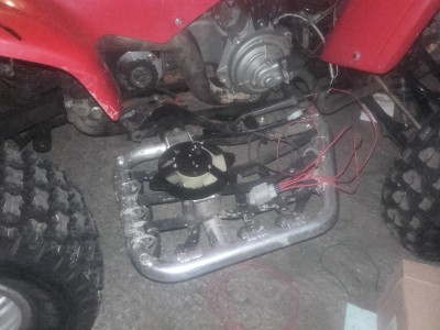

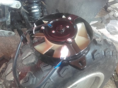

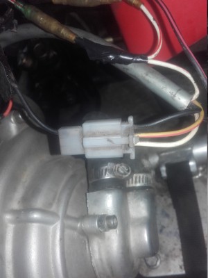

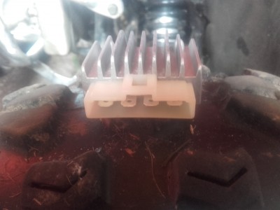

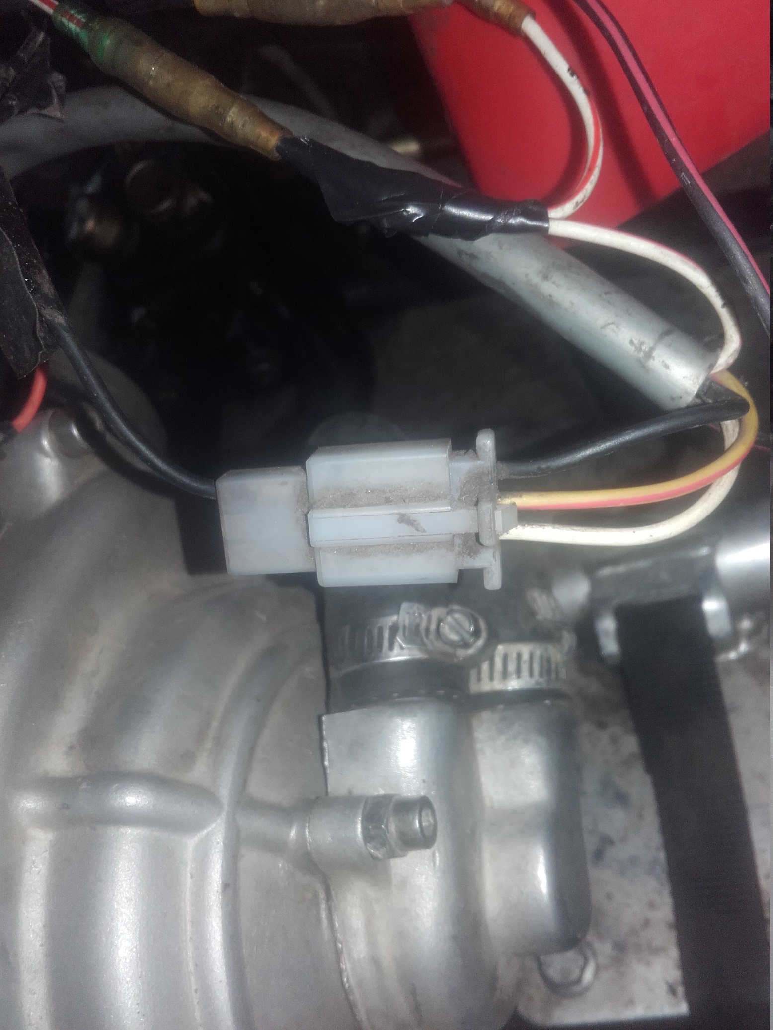

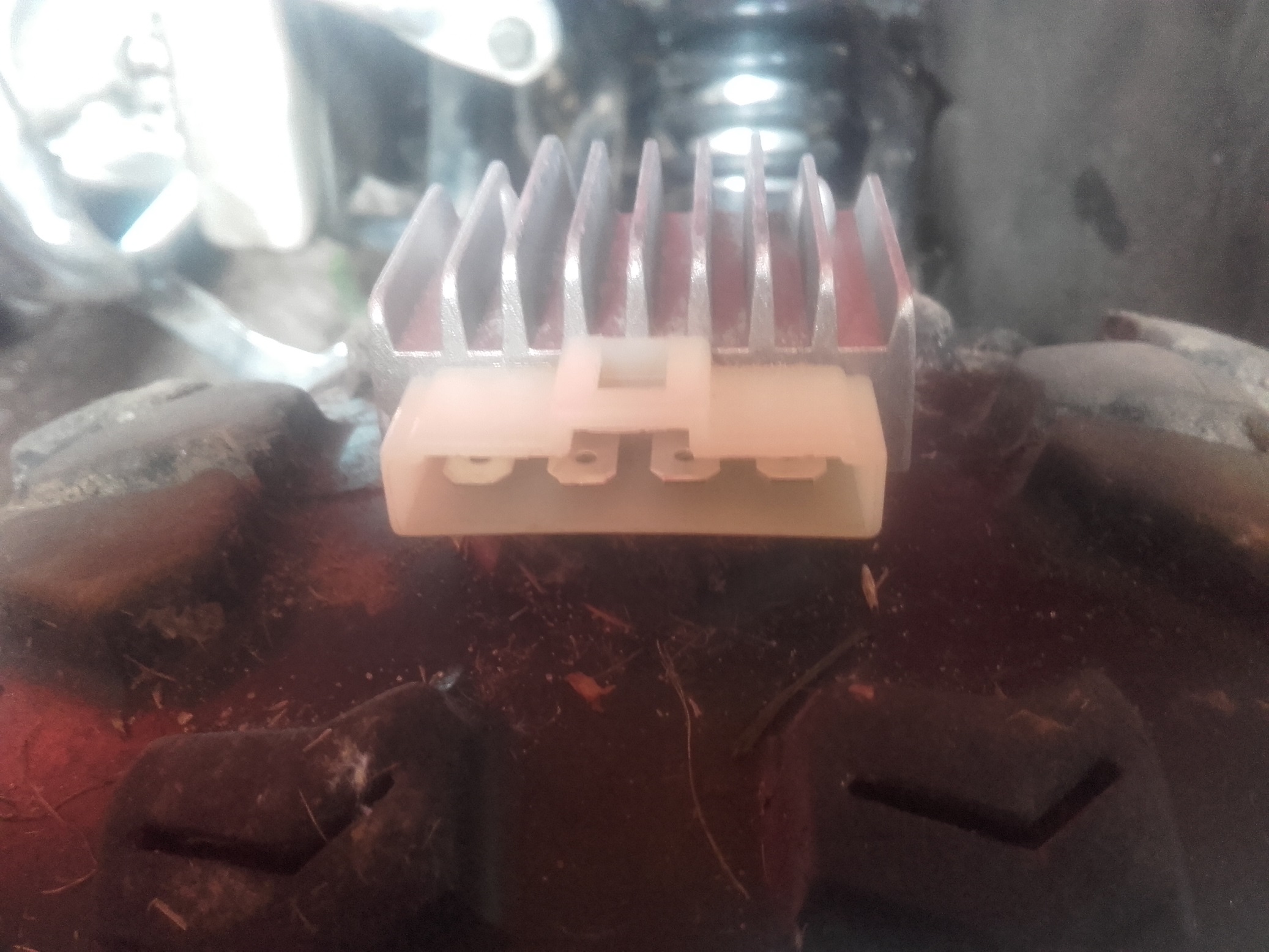

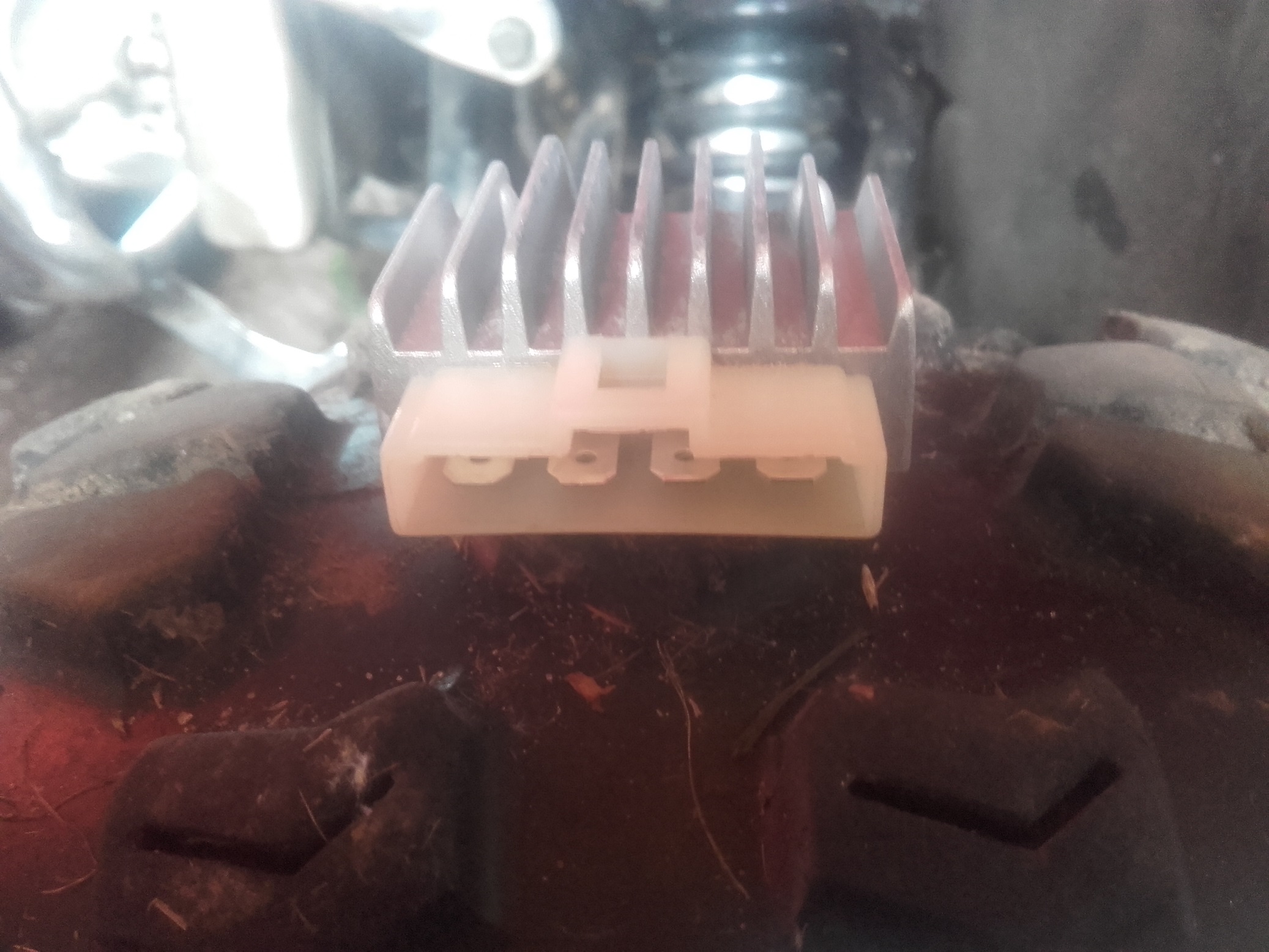

Добрый вечер, помогите советом, минарелли jog атв 2т горизонтальный водяное охлаждение, хочу установить вентилятор охлаждения радиатора и запитать его от генератора на постоянку ,на генераторе не задействовано два провода ,на регуляторе нет никаких обозначений, как и на вентиляторе ...

Ну а взять тестер и снять питание не позволяют какие то нравственные критерии?
В смысле, регулятор на фото, куда что подключать ?

http://www.china-scooter.ru/forum/viewtopic.php?f=111&t=15007&start=15
Регулятор как будто похож на сузуки сеппия, но так ли это ?
 Заголовок сообщения: Re: Регулятор
СообщениеДобавлено: 21 Jul 2017, 00:22
и
желтые(желтый,белый) слева они не прозваниваются. Красный с зеленым прозваниваются в одном направлении.
Имхо проще выпрямить мостом. И места меньше и дешевле. А постоянная работа вообще глупость.

Так Вам регулятор надо подключить или вентилятор?Тот вывод,что идёт на + АКБ и есть разъём постоянки на регуляторе.В этом и поможет тестер.
СообщениеДобавлено: 21 Jul 2017, 01:50
На полтосах стоит слабый 1 фазный генератор с регулирующей обмоткой.
В стоке АКБ, приборка и габарит питаются выпрямленной постоянкой общей мощностью около 1-1.2А на все.
Все остальные приборы питаются переменным током. Общая максимальная мощность генератора всего 70-80W, из за чего в вечернее время даже со штатными лампами АКБ разряжается...
Вентилятор жрет минимум ампер 6-7 (Тот что на фото все 10, а то и 15), а питаться должен исключительно постоянным током,
вопрос: где его взять?
ответ: перемотать генератор, заменить РН на шунтирующий с кубатуры и переделать всю электрику на постоянный ток.
Либо возить в багажнике аккум от авто и от него питать вентилятор *ROFL*
В данном случае я могу предложить один вариант, заменить вентиляторы на компьютерные от БП 2шт 140х140 каждый по 0.2-0.3А, а подключить их к АКБ через выключатель.
Эффективность конечно будет не максимальная, но работать такой вариант будет.

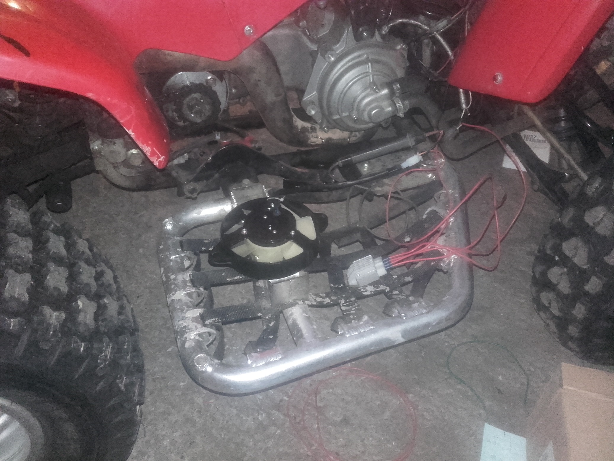

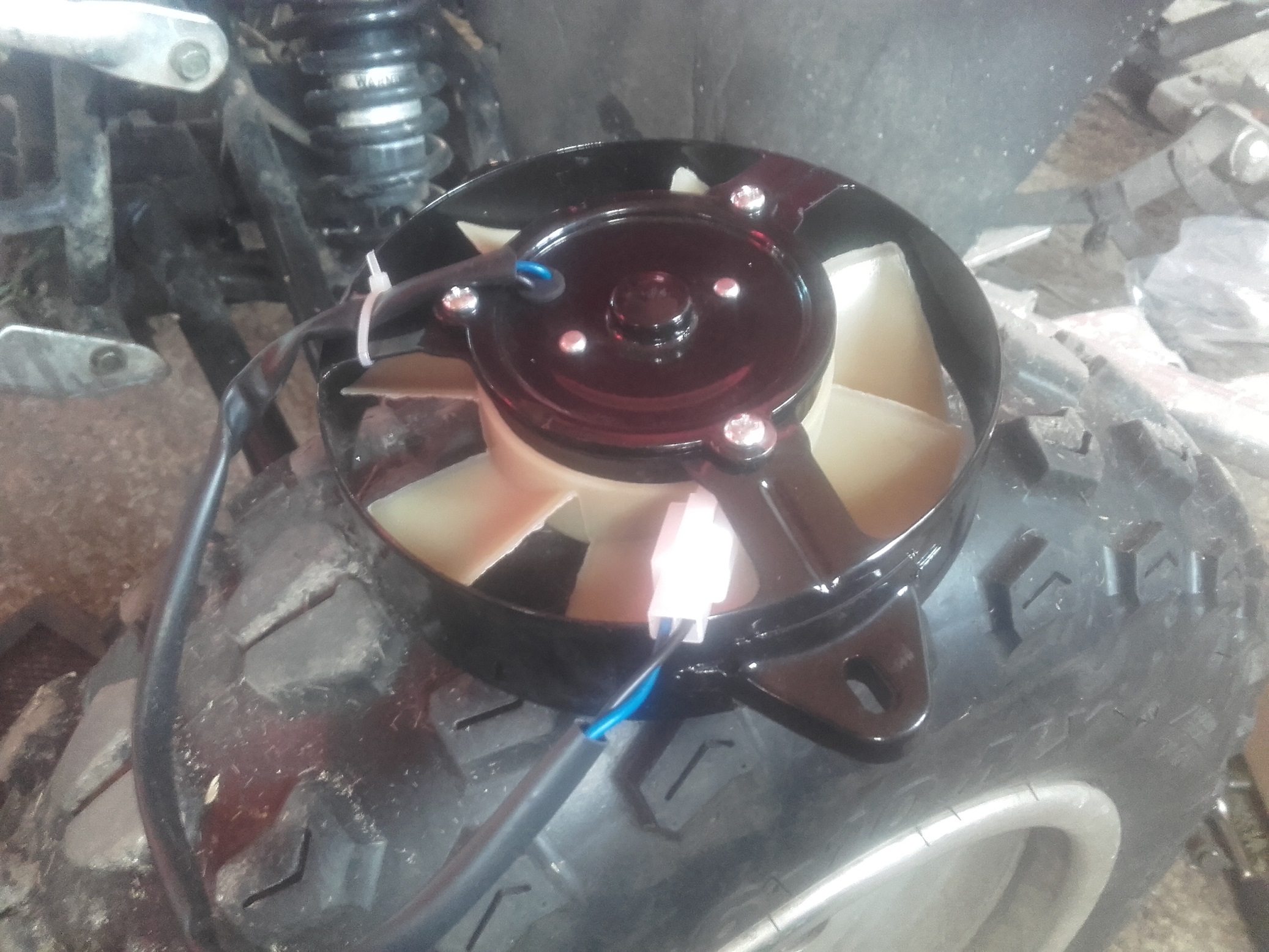

Может и рано радоваться но он работает. С обмотки выходит только один источник переменного. На холостых обороты вентилятора визуально немного меньше чем на средних оборотах. Пока расстраивает лишь то что вентилятор начал греться ...

Подключу к автомобильному аккумулятору, проверю.
СообщениеДобавлено: 23 Jul 2017, 01:51
С этого нужно начинать. Проверить нагрев, ток потребления и обороты вентилятора. Если не устроит, можно думать что делать.
