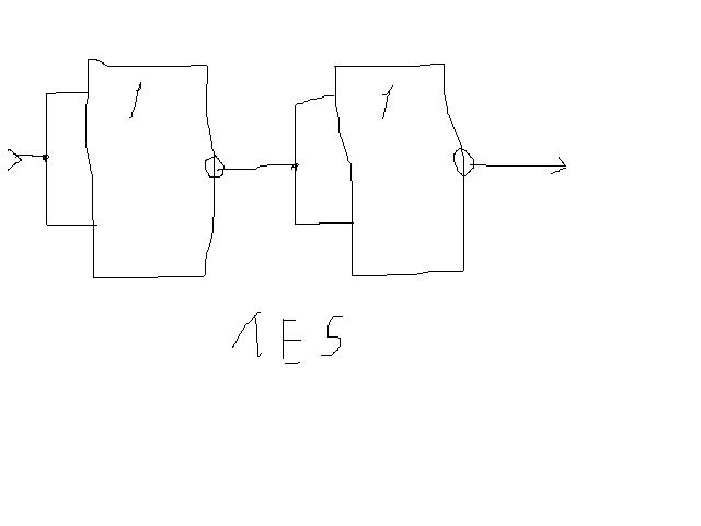

Alwert, а ты не собирал формирователь сигнала на логике? я думаю если не заработает может сделать жЁсткий формирователь и на выходе уже получить "0" ___"1"___"0"___"1", или это я уже сильно запёр ))).

Да обычный одновибратор решит проблему, но опять-таки надо подбирать временные характеристики, чтобы реагировал только на первый импульс. Проще подобрать аналоговую цепь. Странно, что это не реализовано программно, но видно схема не для скутера.

типа такого ?
Безымянный.JPG [ 12.54 KiB | Просмотров: 14947 ]

Нет, конечно.
