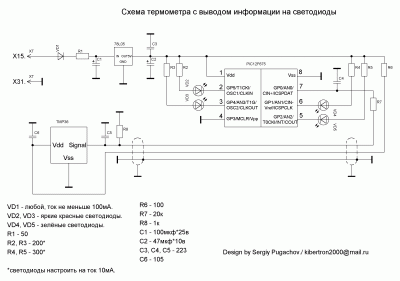

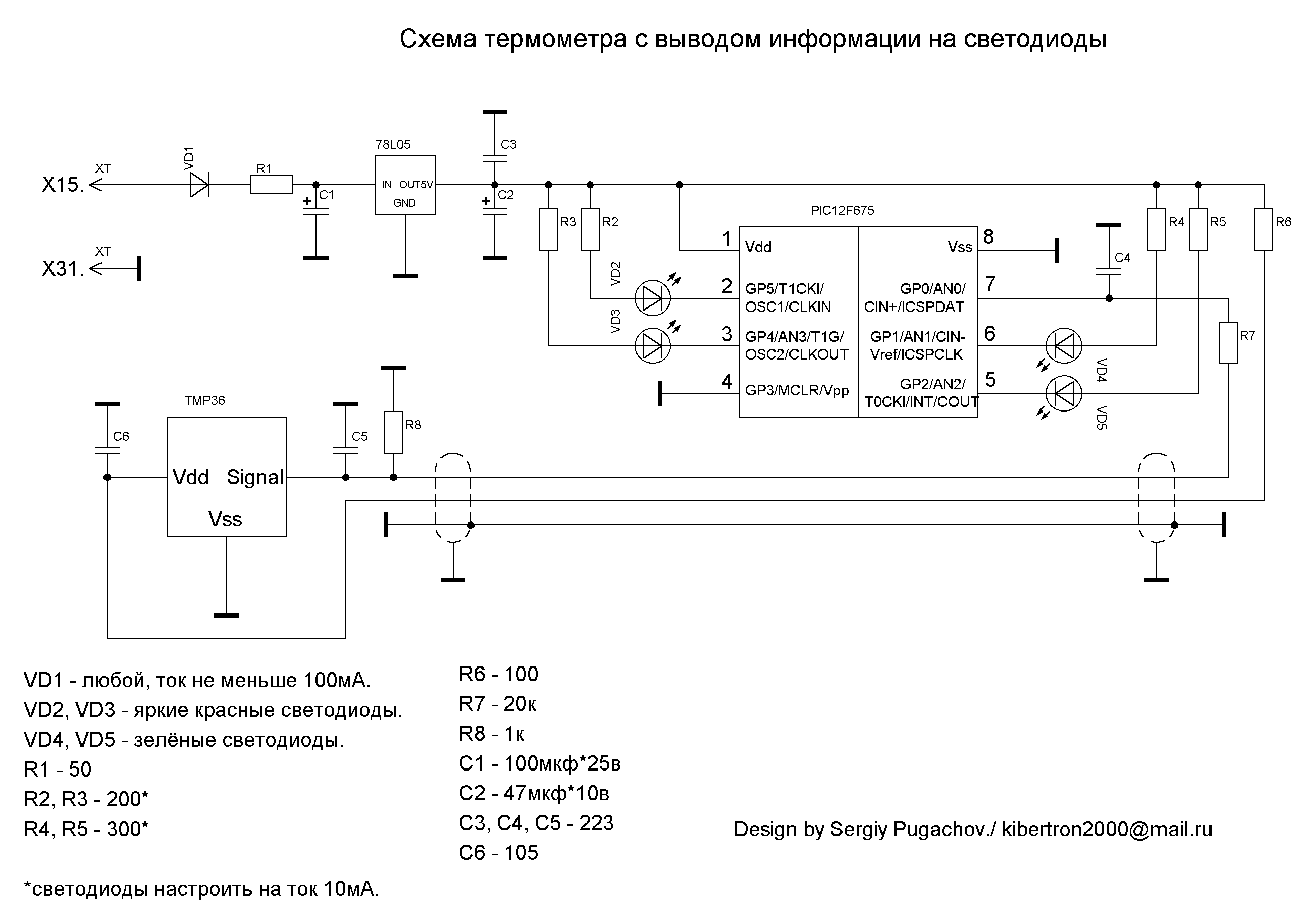

Уважаемые форумчане собираю для своего 2-х колесного коня измеритель температуры двигателя по этой схеме. Но есть одно но...
1. Не хочу монтировать измерительный датчик в масляный щуп.
2. Не могу найти ветку форума, где люди расказывали про монтаж датчика температуры от Ланоса, вроде-бы он такого-же диаметра как и болт для слива масла.
Если есть люди уже монтировавшие такой датчики или автовладельцы помогите:

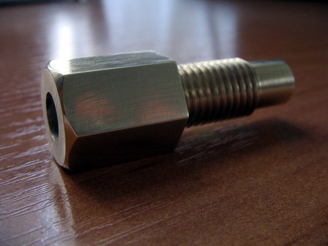

нужна информация, фото, геометрические размеры самого датчика и размера его резьбы. Хочу его разобрать и вклеить в него интегральный измеритель со своего термометра.
Есть датчики от ВАЗ (вид его смотрите на картинке), но их необходимо протачивать на резьбу M12 :( .
То ему процессор подгони. Теперь датчик!
К стати а не проще ли тебе купить болт подходящий с теми же размерами и резьбой (в крайнем случае родной выкрути, только мало изначально слей). Берешь болтик и по центру высверливаешь дыру диаметром твоего интегрального датчика это если я не ошибаюсь 5 мм диаметр! Во внутрь заливаешь термопасту и плотно вставляеш датчик. Rlfnxbre за ранее припояй провода, лучше всего МГТФ он термостойкий и небоится агресивной среды. Только термопаста недолжна покрывать вывода микрухи. С верху зальеш эпоксидкой. И будет у тебя фирменный датчик своими руками! Но незабуть сделать разьемчик. Чтоб легко было монтировать и демонтировать...

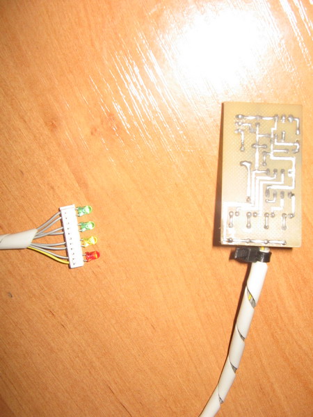

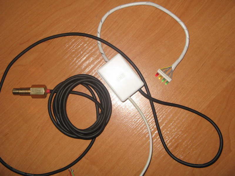

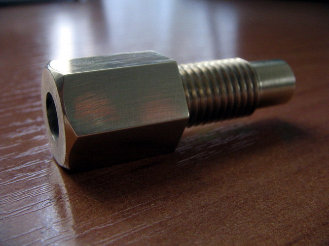

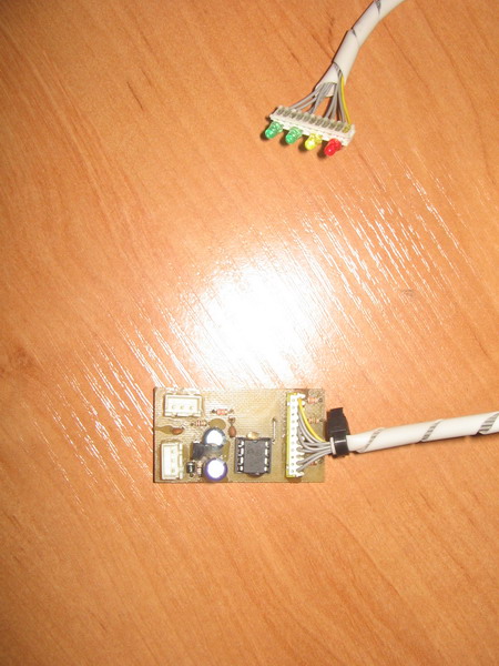

Ты с каким сделал?

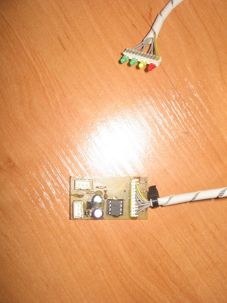

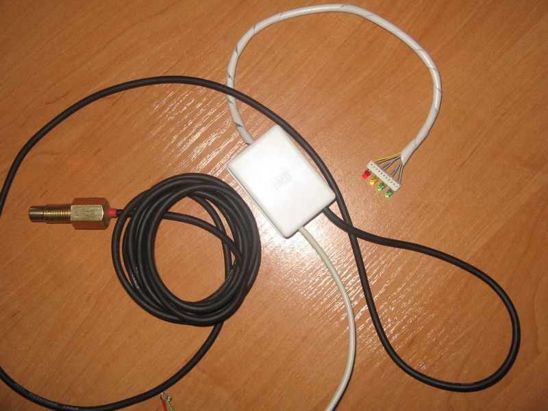

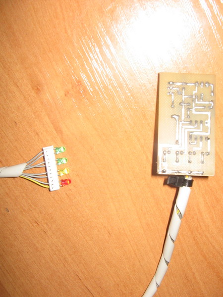

Сделал с самодельным корпусом датчика, выточили токаря на моем предприятии.
Фото готового термометра прилагаю, если кому надо разводку печатной платы вышлю на мыло.

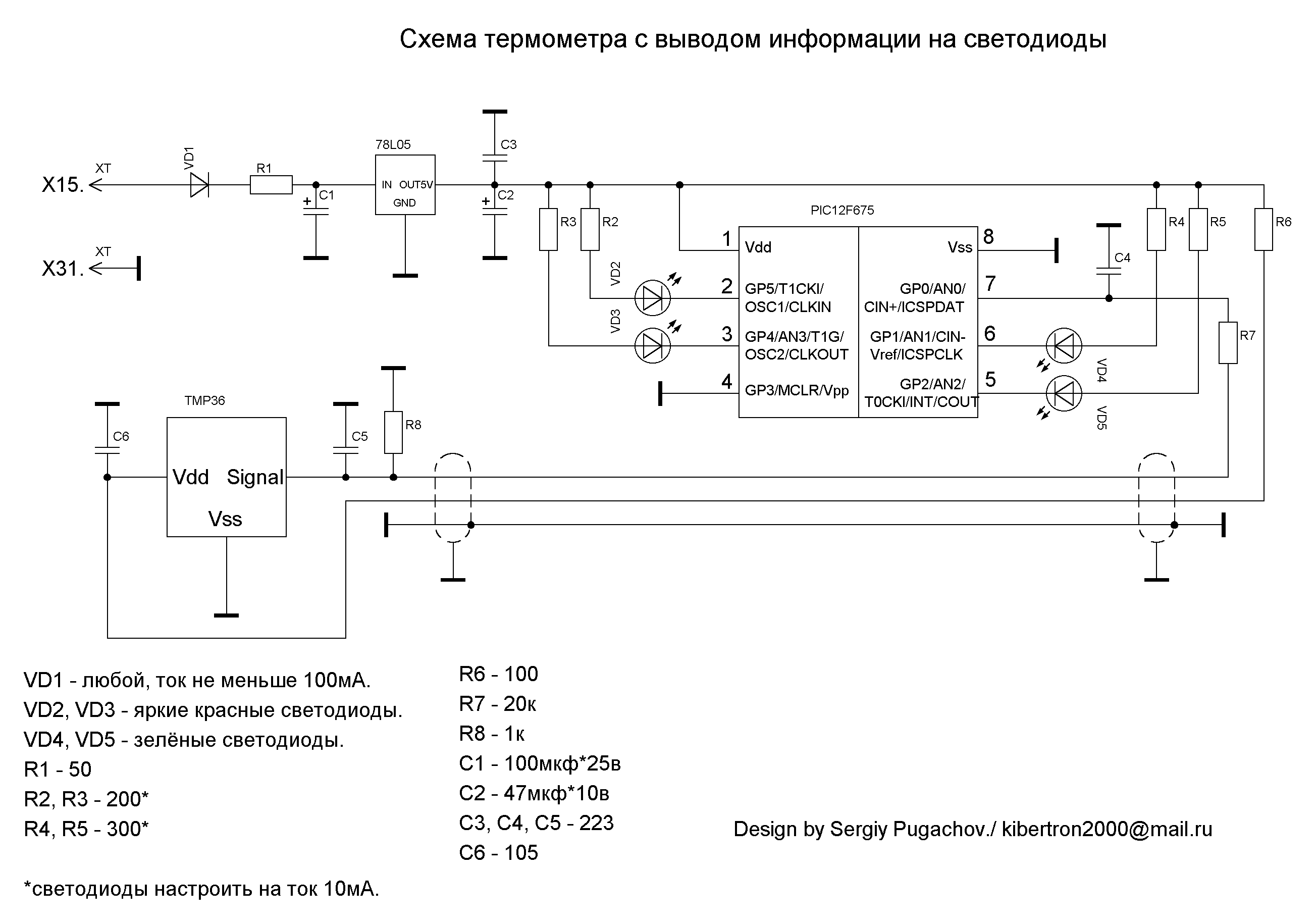

Кто нить его собирал????
поделитесь соображениями.
собрал, толком не работает. Все время горит 3-й светодиод......
Что-то накосячил в прошивке, завтра буду исправлять.
Если кто собирал и работает у его эта штука, отпишитесь.
