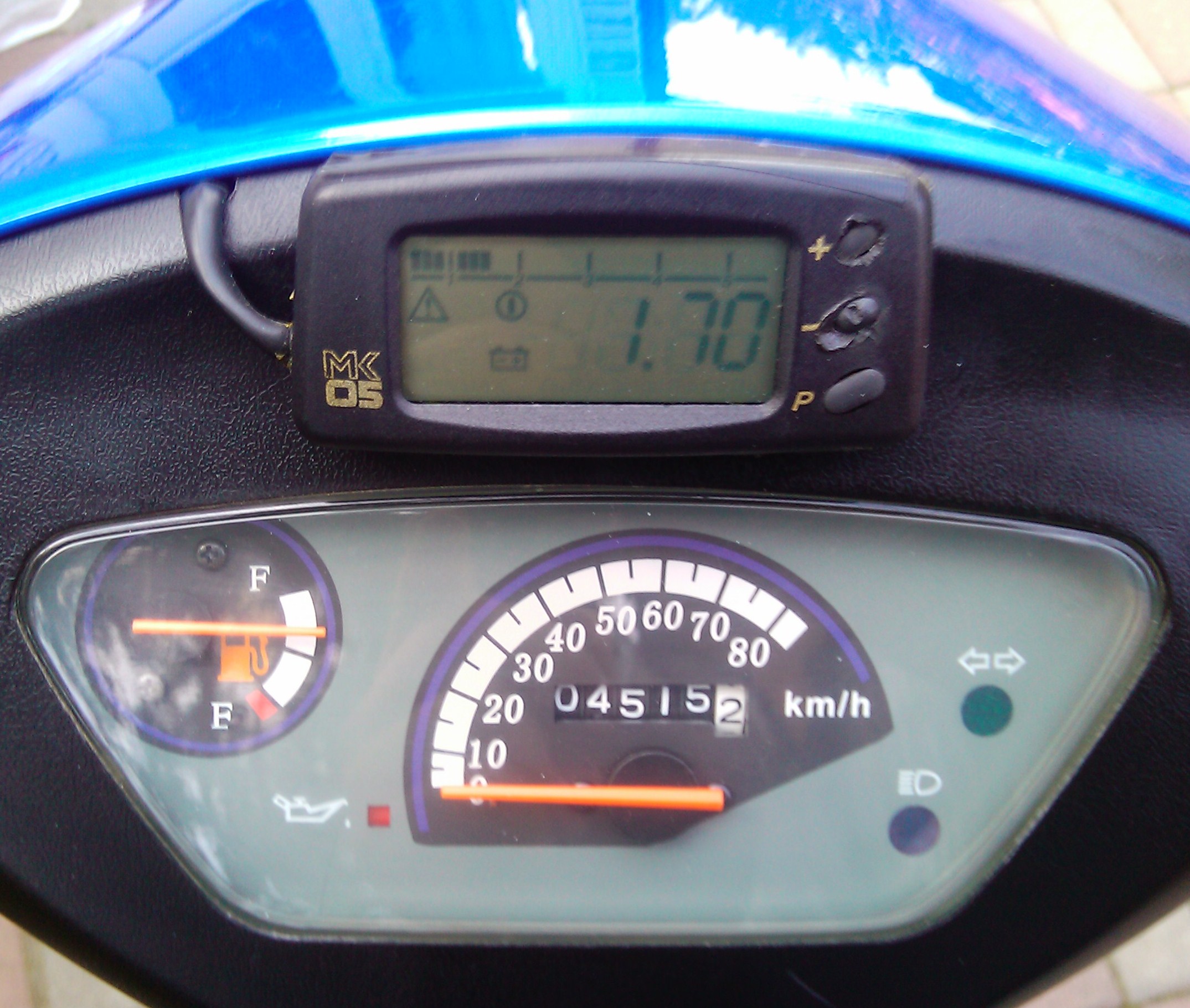

azek1
Если не сложно,можешь фотки скинуть,того как выглядит?!

пожайлуста
IMG_20110831_162344.jpg [ 571.49 KiB | Просмотров: 9364 ]
