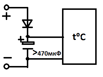

Всем привет,всех поздравляю с открытием сезона! купил я этот термометр установил под свечу, запитал от замка зажигания.когда включаю зажигание цифры хорошо горят,а когда завожу - при работе двигателя цифры мерцают,даже пропадают некоторые символы у цифр:(двиг 157 QMJ.посоветуйте что нибудь пожалуйста!может подключить в другое место?

поставь диод на (+) и конденсатор, проверь нет-ли наводки от системы зажигания.

как проверить есть ли или нет наводки системы зажигания?-провод от термодатчика не должен находиться рядом с высоковольтным проводом.
как подключить фильтр питания

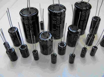

а 470 мкФ это конденсатор ?как он выглядит?его нужно к плюсу подсоединять как я понял?

найди какого-нибудь электрика, ему дел пара минут.
конденсатор.jpg [ 36.06 KiB | Просмотров: 16386 ]

скажи только конденсатор этот куда припаивать? к самому экрану что ли?или к проводу примотать ?

Для начала припаяй просто конденсатор.
У кондера есть + он обозначен и минус ...плюс кондера к плюсу прибора, минус к минусу.
Кондер или купи или выпаяй из старой технике. Пробуй от 50-470мкФ, чем больше тем лучше.
