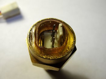

Получил тут из Китая чудо-прибор 3в1 - вольтметр, термометр и часы. Датчик там - DS18B20.
Вот и решил переделать под показометр старый-добрый 19.3828.

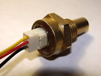

Зверски отломал все, что можно было отломать и выковырял все что выковыривалось. И на место вклеил новый с подпаянным разъемом.

mad_plumber
Быстро отгниют провода.

mad_plumber
Новую начинку вклею.

mad_plumber
точнее обгорят ........... я бы применил с силиконовой изоляцией

Провода подведу UTP двухпарку - она тонкая и какая-никакая защита помех. Только пока в магазинах не найду, везде обычная 4-парная лежит.
Не обгорят - 110 градусов температура масла там максимум, ничего им не будет.

Факт, третий год не обгорают.
Я правда не 19.3828 использовал, а просто высверлил отверстие под датчик в маслосливной пробке.
А в остальном всё так-же, даже разъём такой же, от вентилятора компьютерного.
