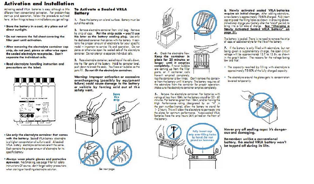

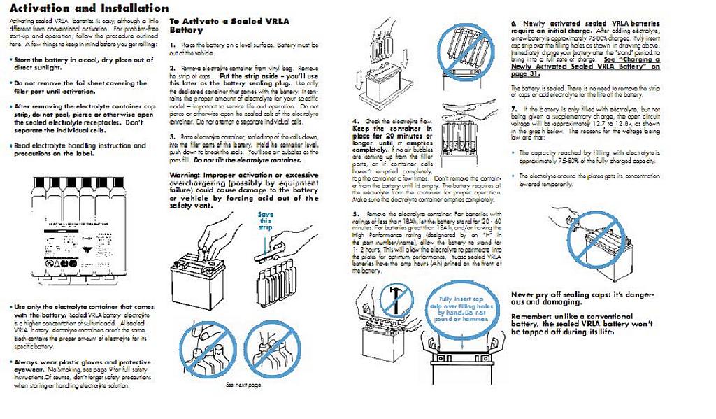

У меня такой же, купил в нашем магазине за 1200, только название другое, но названия они сами рисуют какое захотят, а делают наверное все в одном месте. Баночки с электролитом запаяны фольгой, а сверху заткнуты резиновой пробкой, ее потом в АКБ вставляют. Не должно пролиться. В своих магазинах посмотри, их сейчас везде навалом, в любой провинции есть.
Не должно, :-x AGM технология, пробочки это клапана.
 Заголовок сообщения: Re: подскажите какой выбрать АКБ
СообщениеДобавлено: 26 Mar 2011, 13:41
Не, он имеет в виду не из акб, а из баночек электролит. А заправленый точно не прольется, только ктож ему заправлять то будет :-D

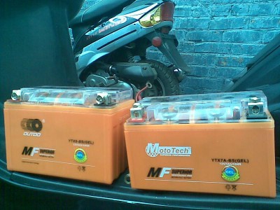

Да,именно баночки.
Поищу у себя по магазам,если не найду,буду заказывать,хотя писал в этот маг., спрашивал,пишут что всёже риск пролития в пути существует,советуют гелиевый заказать.Но гелиевый на заказ брать не буду,это кот в мешке.
Кстати такой вопрос.Как в магазине определить гель АКБ? К примеру,в магазе проверил напряжение 12.6в.,а принёс домой поставил под стол,через неделю померил,окажется 10.6в.Есть способ избежать такой подвох?

Безымянный.JPG [ 138.46 KiB | Просмотров: 8494 ]
--------------------слово GEL
