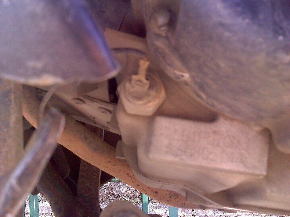

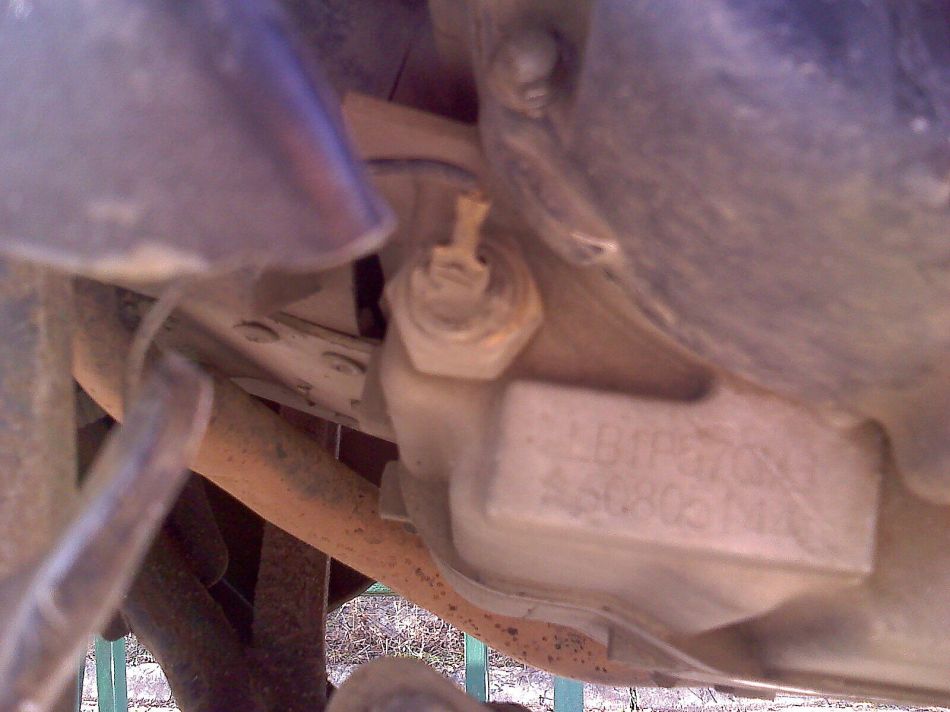

почитайте как пишут коллеги из Украины и соответсвенно установка датчика http://www.moto.com.ua/forum.php?id=187215&page=1#pryam

Mixer писал(а):
Если датчик засунуть полностью, и сверлить только под провод, та сам датчик там наверное от переливания масла в картере будет болтаться. Лучше наверное сделать дырку под датчик и засунуть его туда по самую "попу", думаю так должно получиться нормально.
я тоже так пробывал, да датчик будет болтатся плюс будет короткое на нем показывать, прежде его нужно в какой то кембрик(изоляцию) усунуть чтоб не было прямого контакта с корпусом картера.

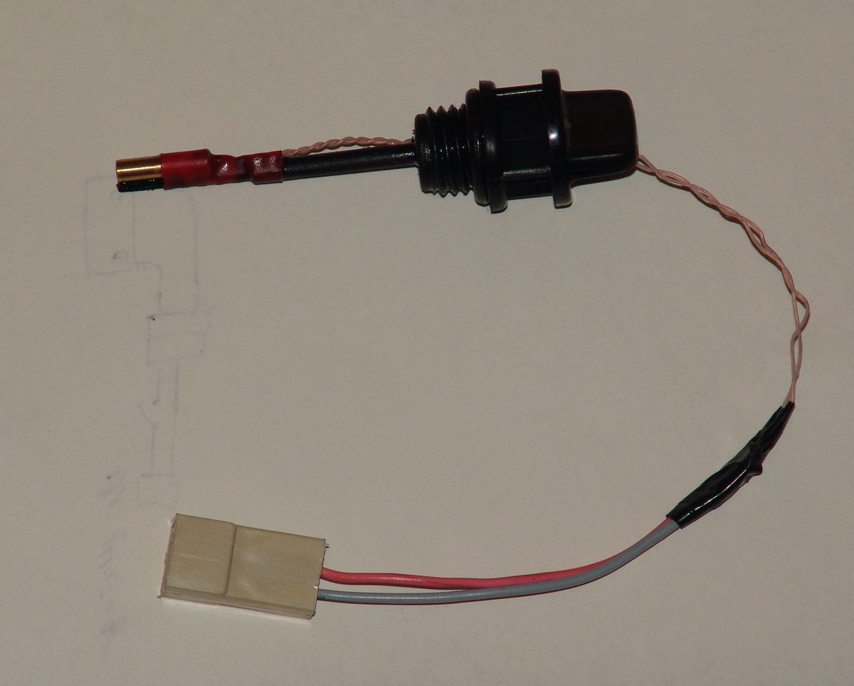

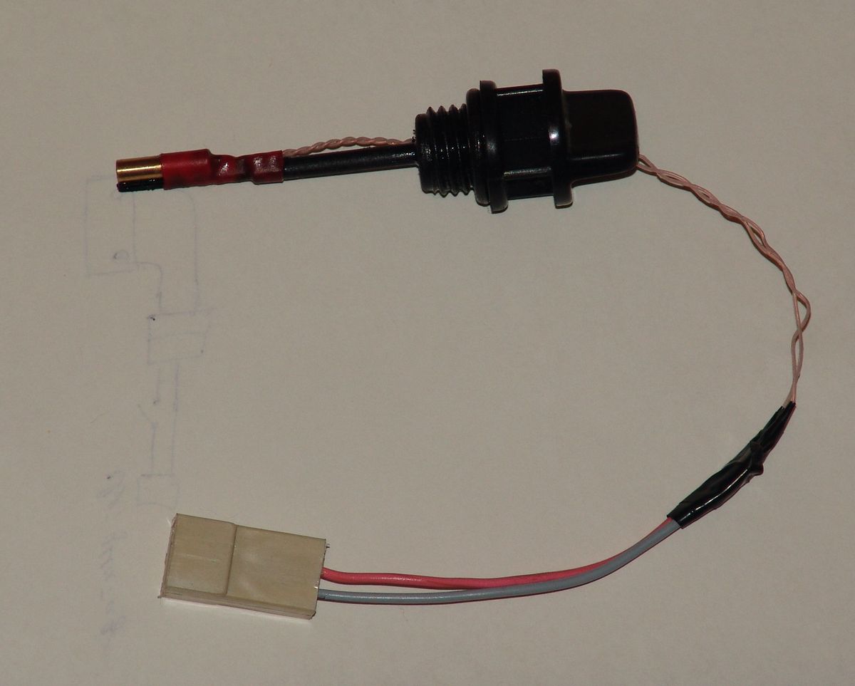

Значит рассказываю по порядку.
1. Питание берём с того провода, на котором плюс(+) появляется, когда поворачиваем ключ и включается зажигание.
2. Провода нарастил примерно такими же по диаметру и в дополнении поставил разъёмную фишку "папа-мама".
3. Датчик закрепил на масляном щупе при помощи термоусадочного кембрика, дырку в которую идут провода наружу залил клеем, что бы масло не вылетало.
Разъёмная фишка нужна для того, что бы при выкручивании пробки и проверке или смене масла, не нужно было крутить лишние провода.
На холодную датчик показывал температуру масла 15 градусов, поработав примерно 30 минут на холостом ходу и иногда подгазовывая, температура была 60 градусов. Это показатели на 180 поршневой.
