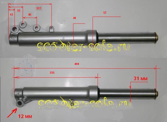

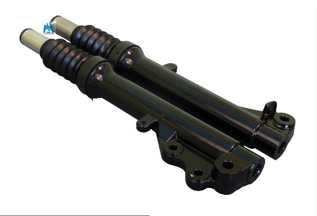

Помогите подобрать перья по размерам, на чем похожие ставятся?, стоковые говно и дорогие.
аморт.JPG [ 31.87 KiB | Просмотров: 13830 ]
Хочу как эти. Подойдут или нет не знаю.
аморты ямаха.JPG [ 21.05 KiB | Просмотров: 13830 ]

Нарыл инфу, может пригодится.
диаметр перьев и соответственно отверстий в траверсах:
скиф - ф26
шторм л, сл; R50 -ф27
майор, нирвана - ф30
вортекс, тактик, лидер, арров - ф31
торнадо, Z50R - ф31
ямаха джог- ????????????? очень
ямаха бивс 100- ??????????? интересует
