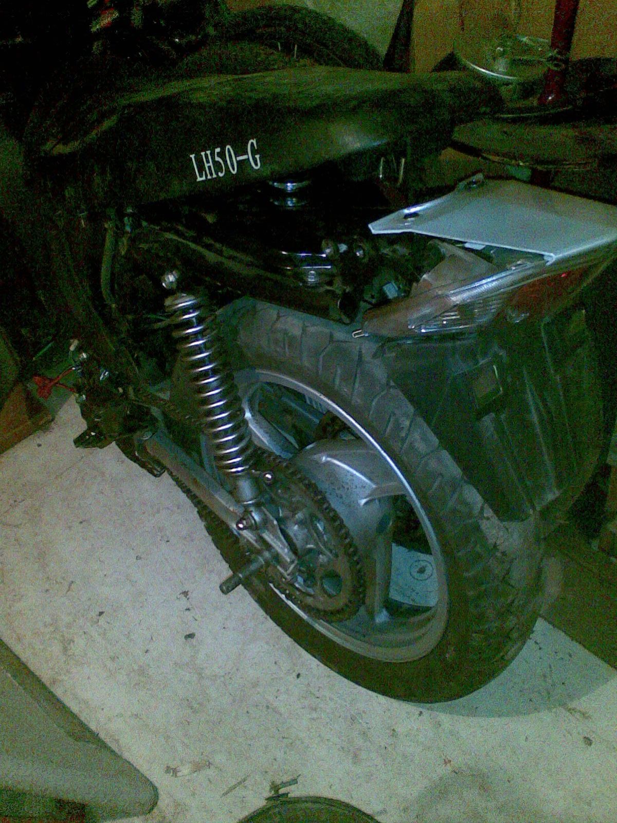

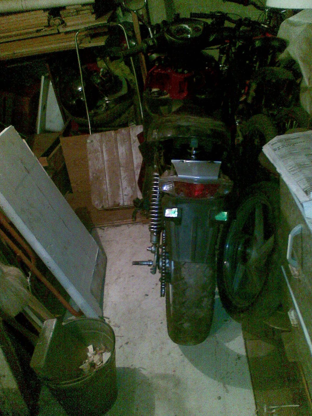

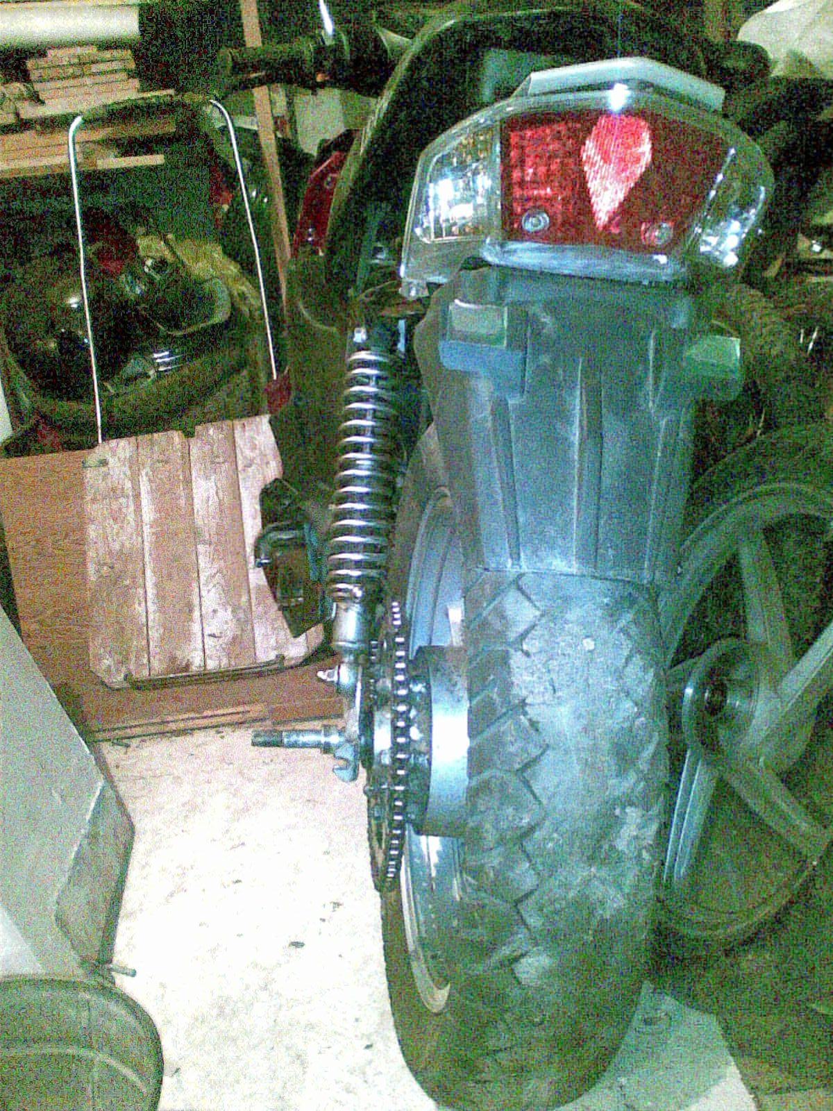

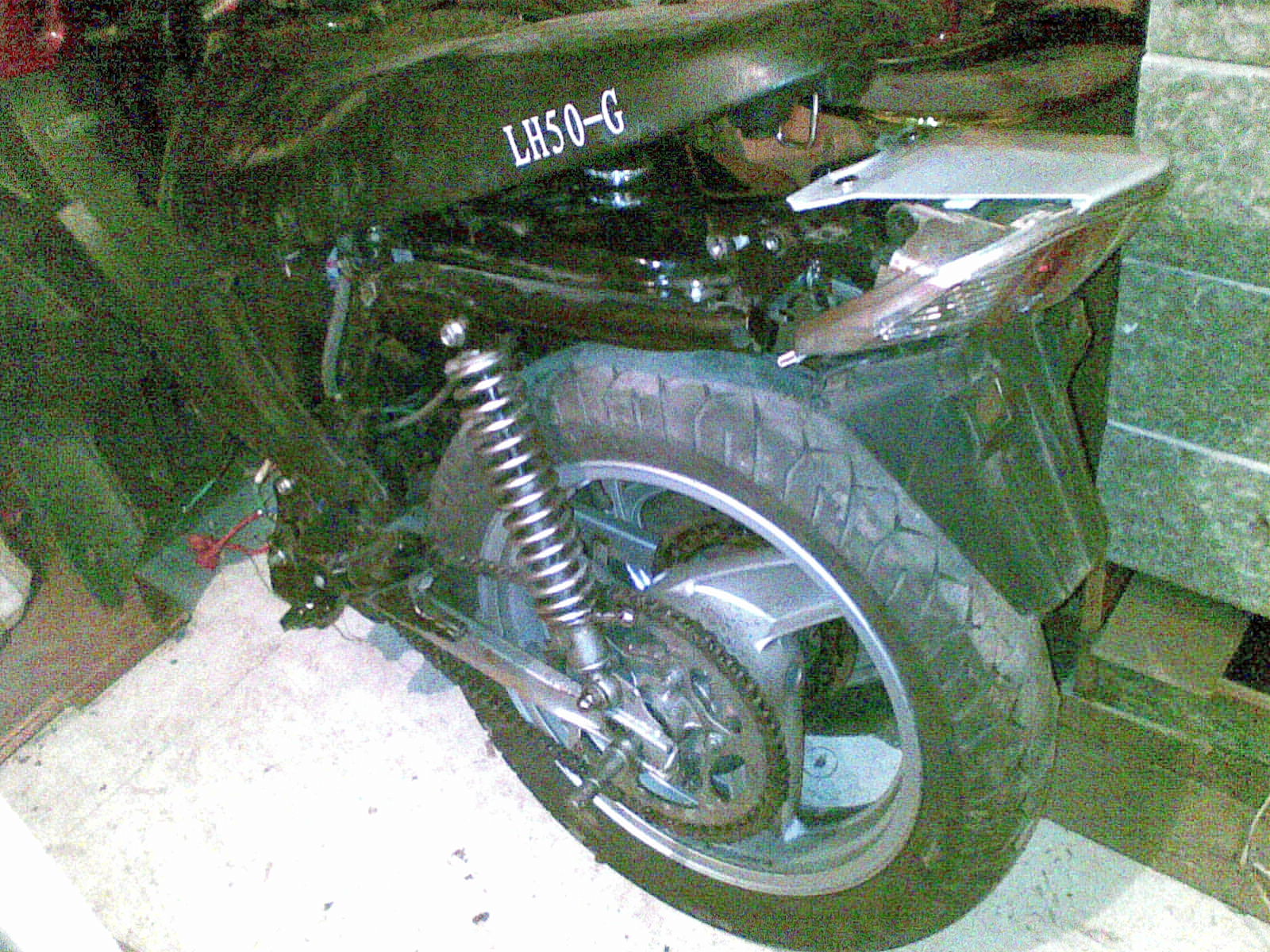

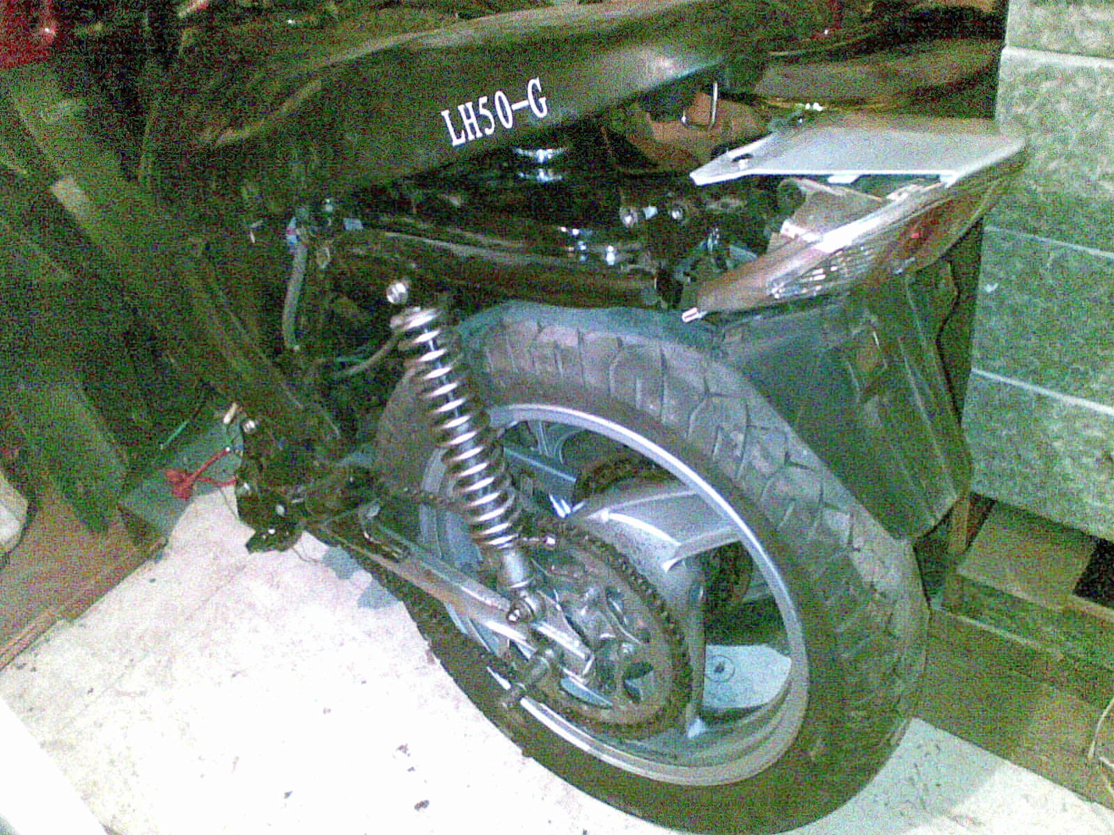

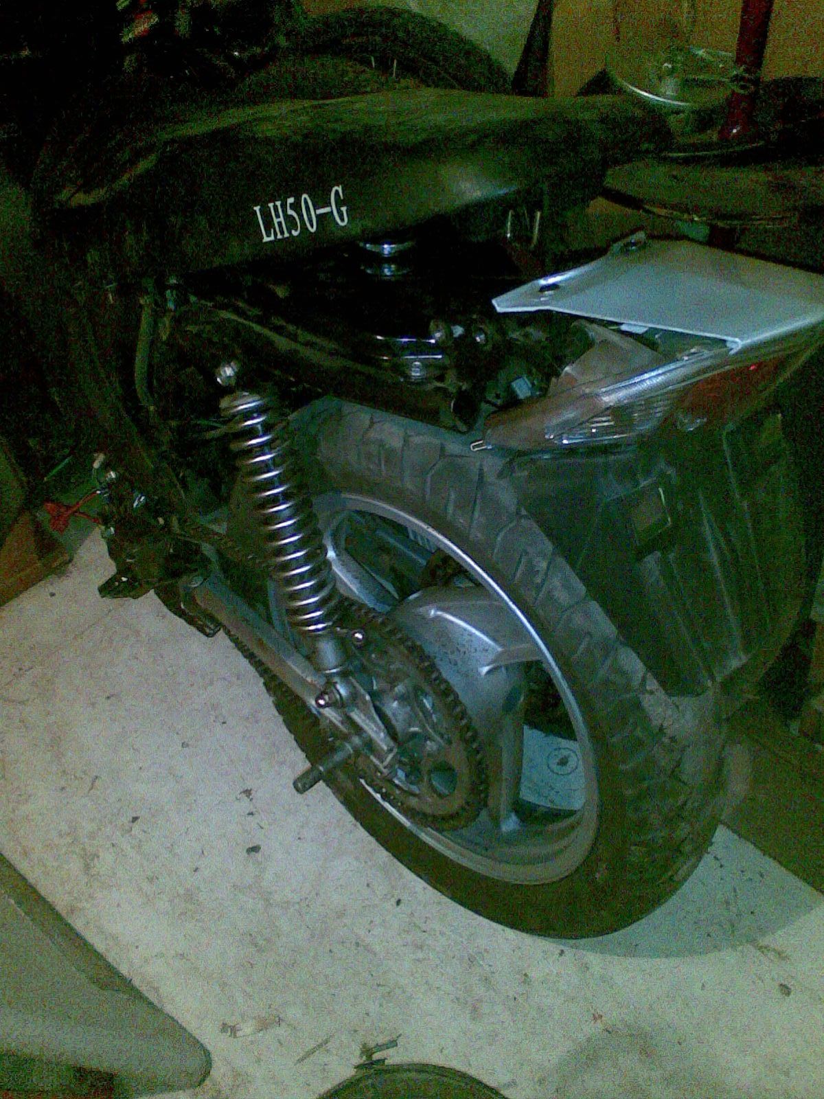

У меня WIND. Размерность стандартной резины 2.30-17 спереди и 2.75-17 сзади.
Вперёд себе поставил Bridgestone 110/70R17. Встала без проблем и переделок!
А назад поставил заднее колесо с кавасаки ZZR250 140/70R17. Тут уж пришлось
основательно потрудиться... Фотки есть,но на стадии вживления колеса...
4.jpg [ 423.63 KiB | Просмотров: 4790 ]
3.jpg [ 479.98 KiB | Просмотров: 4790 ]
2.jpg [ 374.03 KiB | Просмотров: 4790 ]
1.jpg [ 379.08 KiB | Просмотров: 4790 ]
