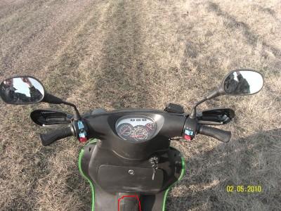

Доброго времени суток! Помогите, пожалуйста! Кто знает, где у Kanuni Flex написан номер рамы? У меня на табличке с левой стороны выбито:
139QMB
*07050383*
Я читал, что 139QMB - это движок, а *07050383* - это номер двигателя. Где тогда находится этот номер рамы? Я уже и не знаю, где его искать *DONT_KNOW* Номер рамы мне очень срочно надо узнать! Благодарю за раннее!

У меня номер рамы находится под лючком,который находится в передней части скутера,выше полика см. наверное на 5-10.На фото выделил красным :)
.JPG
.JPG [ 31.59 KiB | Просмотров: 17351 ]
Спасибо ОГРОМНЕЙШЕЕ! Именно там я и нашел номер. Я бы в жизни не догадался бы туда полезть :-[ Еще раз - БЛАГОДАРЮ за помощь! *THUMBS UP*
