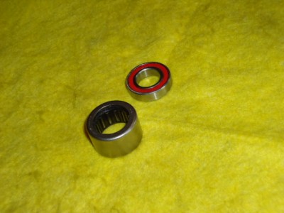

Сегодня торк разбирал,подшипники менял.Шариковый 6902,роликовый 202918.Двигатель 157qmj.
DSC00413.JPG [ 117.18 KiB | Просмотров: 12205 ]
Михалыч
