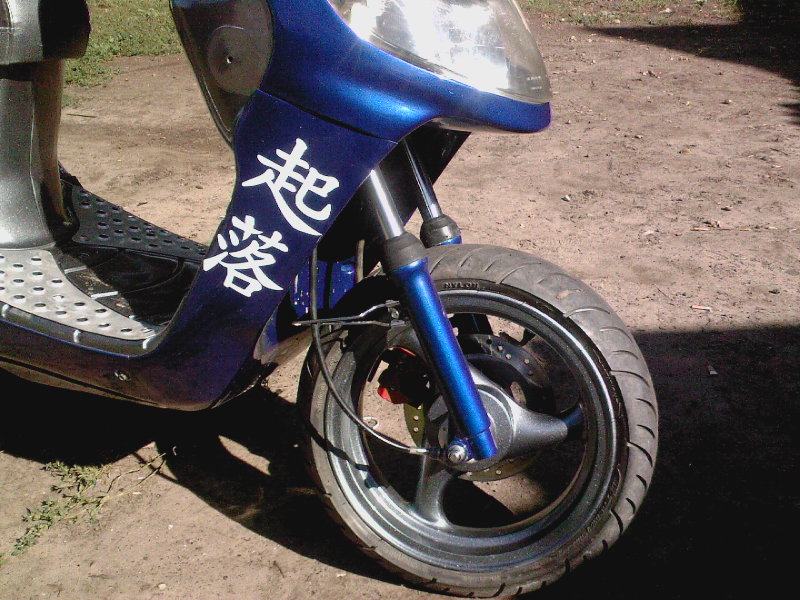

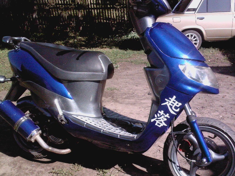

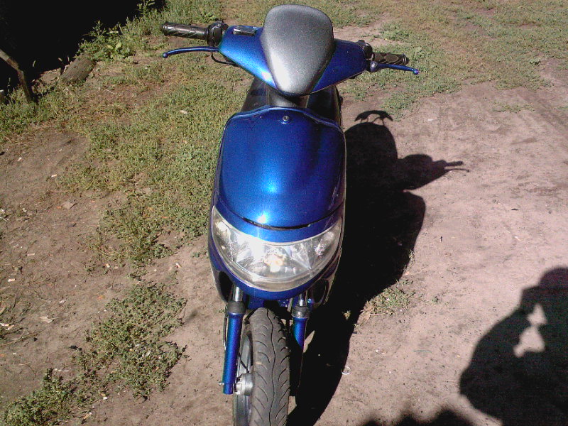

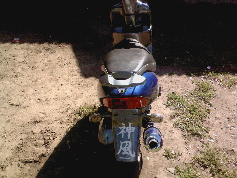

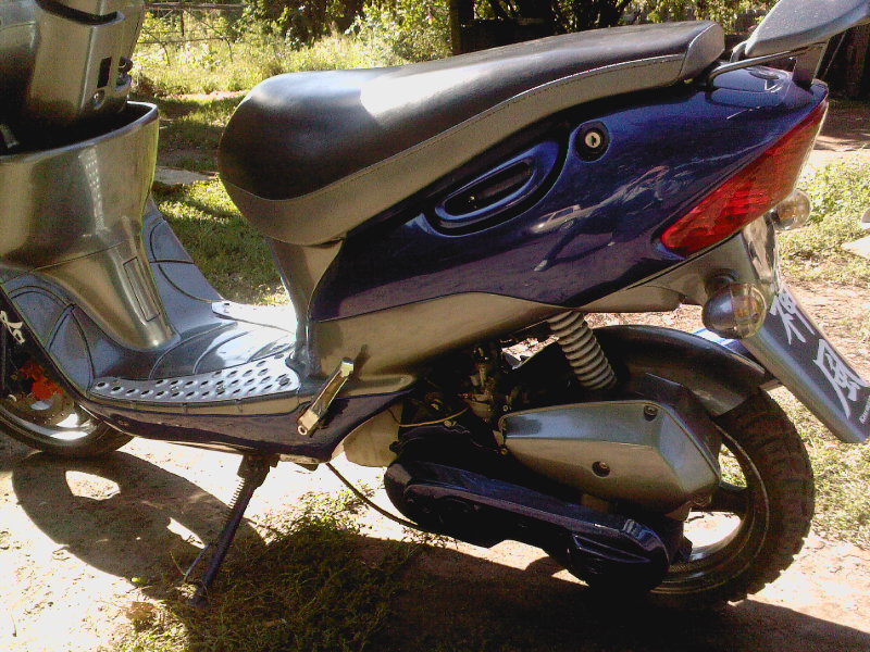

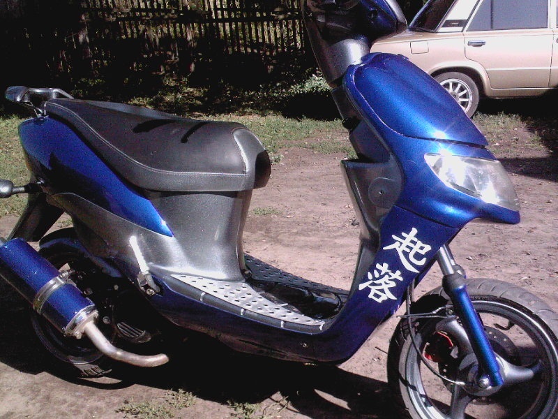

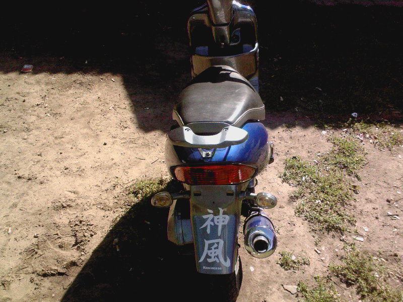

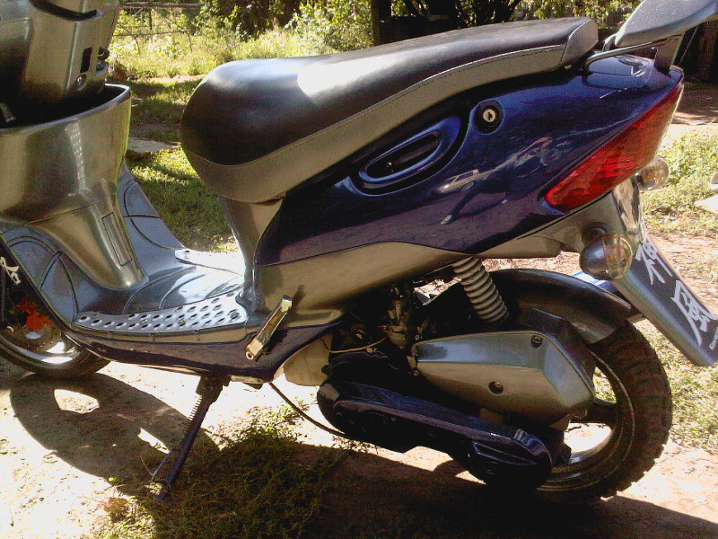

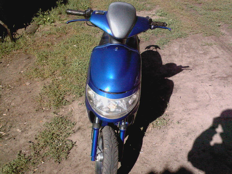

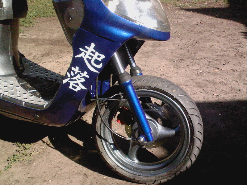

Скут сделал хорошо видно старался НО слову не угодиш а некоторые всеравно насрать рады Я вот фотки своего покажу Его я взял за 5000руб Там был почти труп была согнута вилка на 5см и передним колесом протерло дыру в пластике 7см движок незаводился небыло компрессии вся морда была облита серебристой краской в прямом смысле просто на него уронили банку с краской и потом оттирали переднюю фару растворителем после чего там даже лампочки бидно небыло Востановил его я за два месяца периодически ленился птому и долго Потом покатался и в конце сезона поменял на скутеретту 2010го года в плачевном состоянии Фотки его когда он синим был потом перекрасил в красный потому что дал новичку прокатится а он не сказал что до етого только на велике ездил Ну и для полного счастья после покраски в красный мне его опять поцарапали не прошло и месяца Такой и поменял

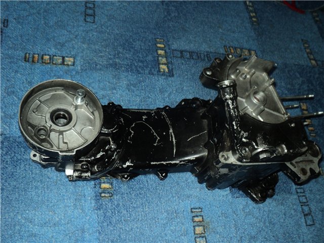

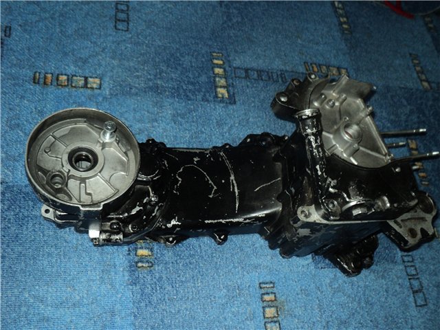

Для этого купил б.у картер под 12колесо (9 болтов):
952d75f32a10.jpg [ 84.1 KiB | Просмотров: 12151 ]
Картер в отличном состоянии все резьбы целы + с ним взял коленвал и редуктор. На днях отвезу его на пескоструйную обработку, пусть почистят =)

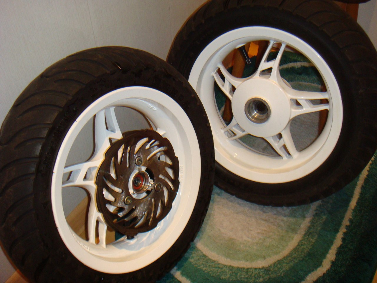

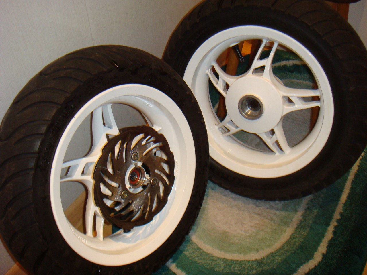

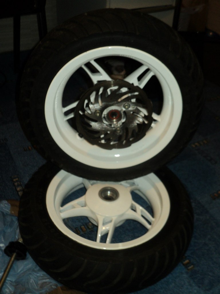

Колёса я решил взять китайские, от скутеров 2т STELS. На днях должны приехать из Москвы:
z_43633b56.jpg [ 180.23 KiB | Просмотров: 12151 ]
Состояние пока не знаю, но продавший мне их парень говрит в отличном, приедут проверю.

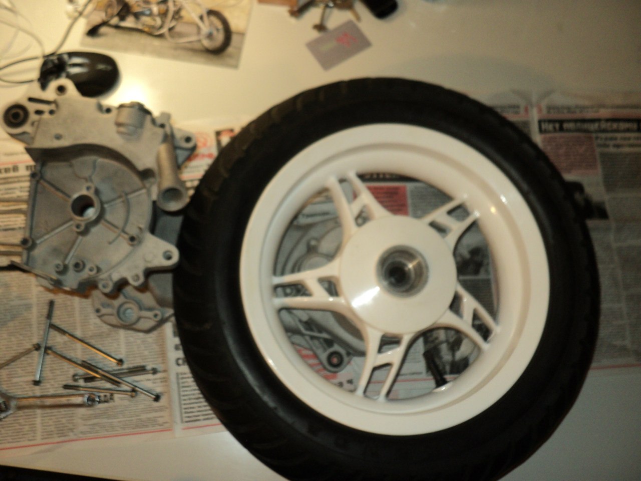

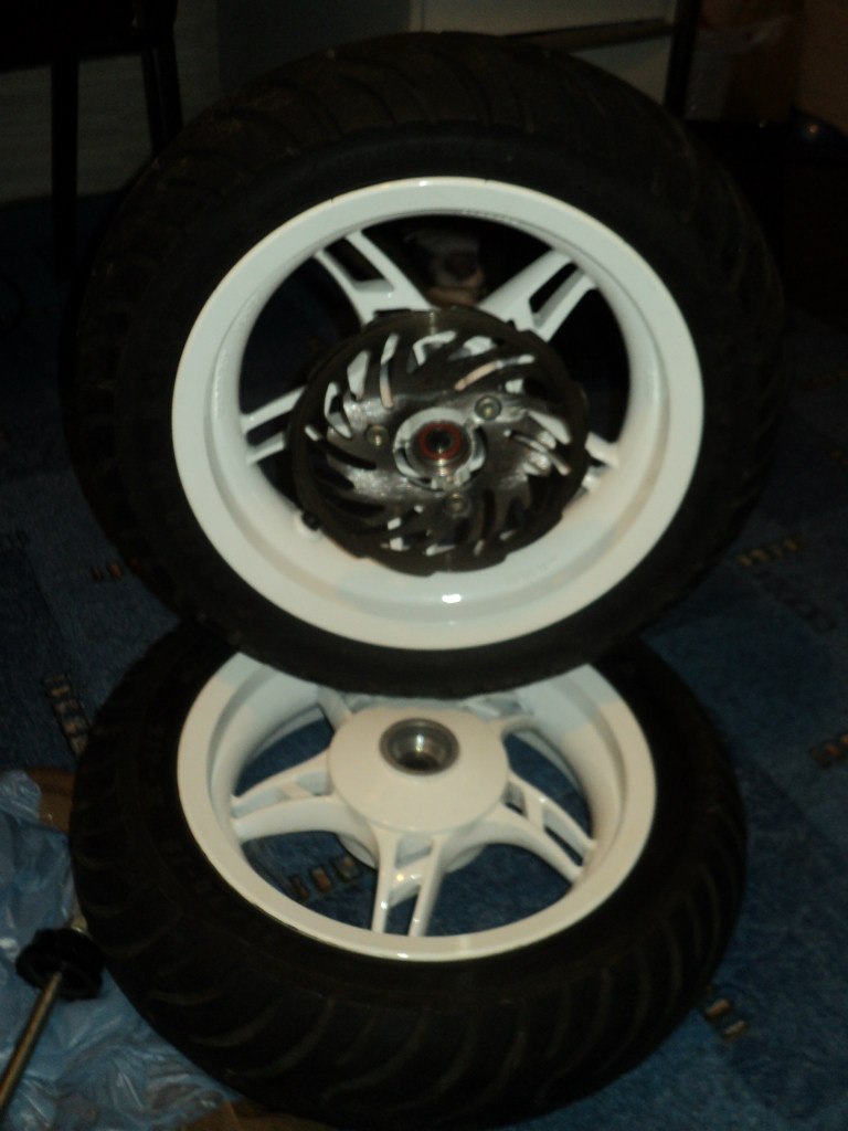

Вчера курьер привёз колёса
z_c0019db1.jpg [ 87.39 KiB | Просмотров: 12135 ]
Колёса в идеальном состоянии, доволен *THUMBS UP*

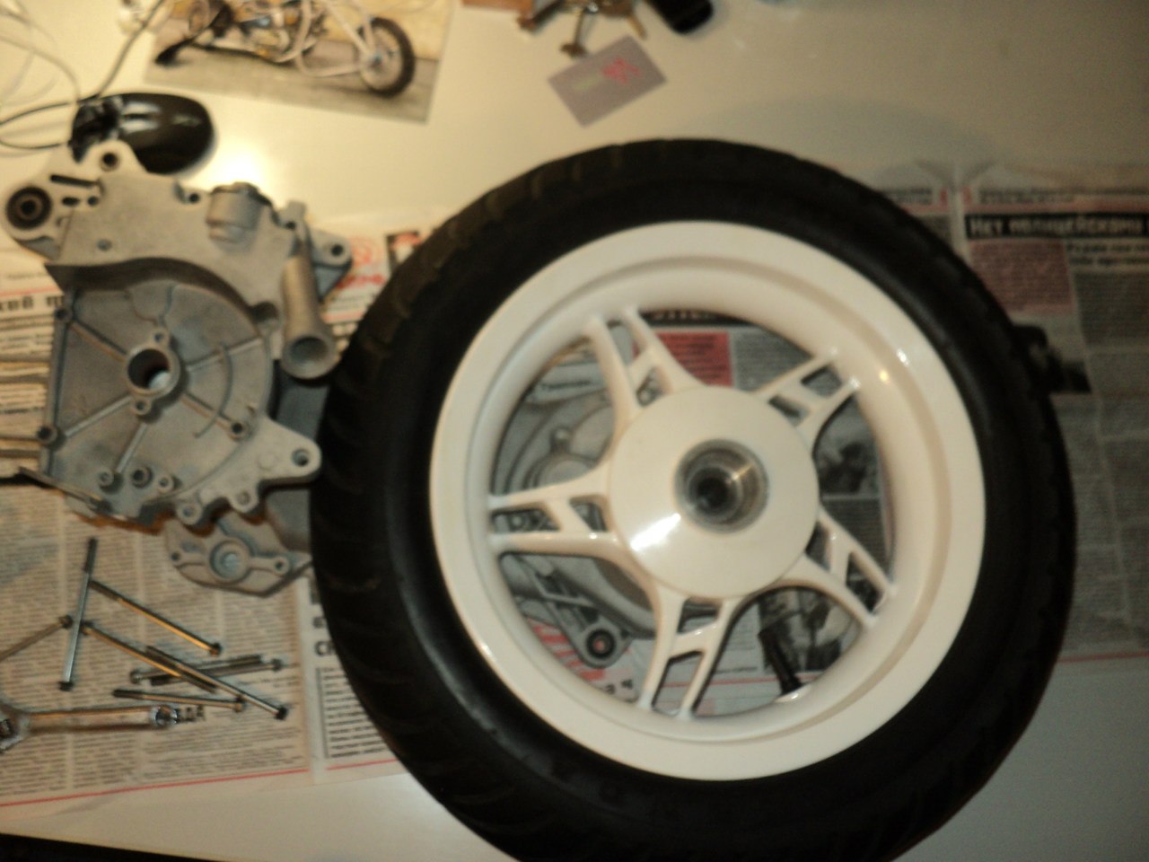

И в этот же день забрал картер с пескоструйки, не удержался примерял заднее колесо :)
z_1959ad29.jpg [ 150.47 KiB | Просмотров: 12135 ]

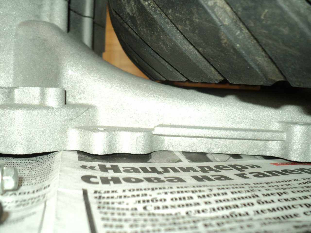

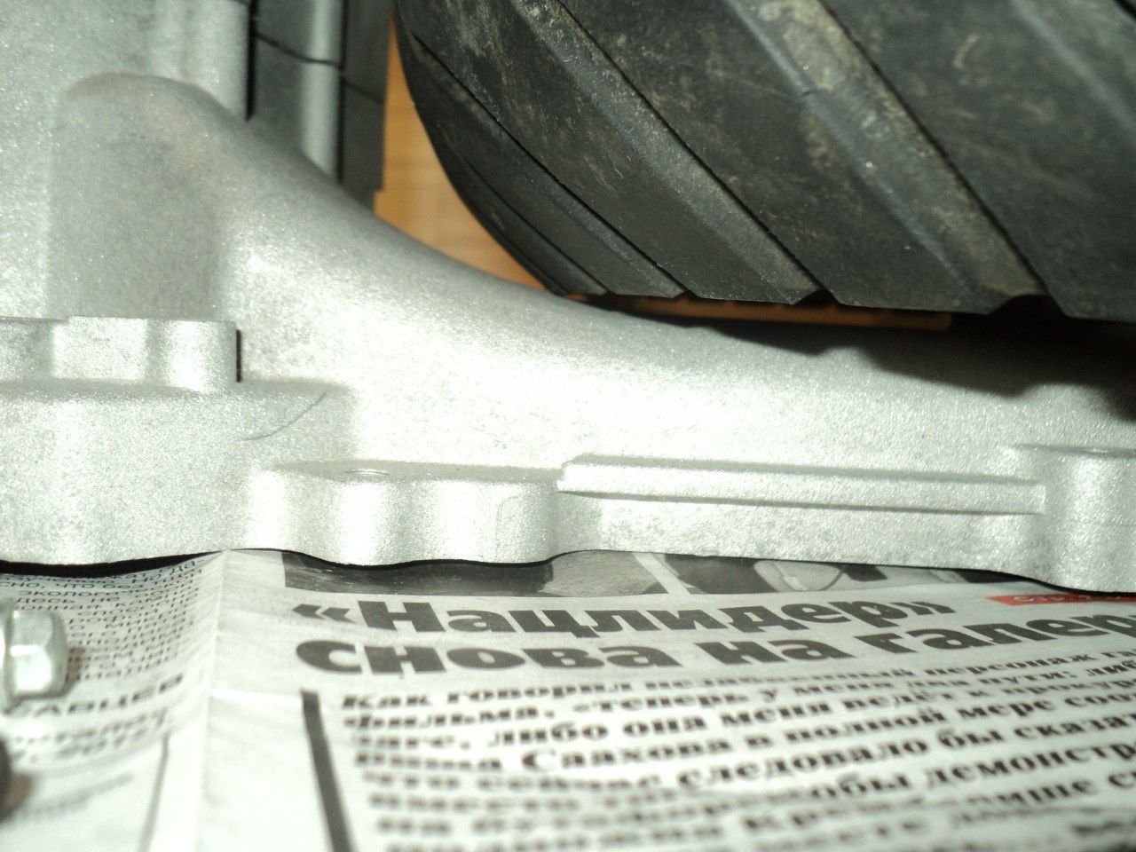

Вышло что покрышка размером на 130/70 - 12 чуть-чуть касается картера Но этом фото видно
z_90b87508.jpg [ 221.17 KiB | Просмотров: 12135 ]
Буду сдвигать колесо на 9мм, хочу поставить покрышку на 140/70, для этого придётся переделать пару деталек, на днях отвезу всё токарю, как всё сделают, отпишусь =)
