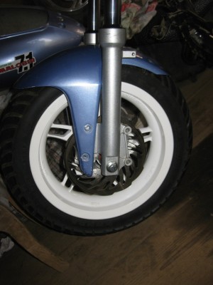

В который раз словил себя на мысли: "Как же белые диски от Тактика круто смотрятся!" Тоже, что ли, перекрасить? 8-) И диск тормозной такой хочу взять. Кто-нибудь знает его каталожный номер? Я заказывал в скутер-сити, пришёл вообще другой, со скрежетом мне вернули деньги (долго не хотели отдавать).
 Заголовок сообщения: Re: Мой стаилинг скутера
СообщениеДобавлено: 26 Mar 2012, 18:44
Сообщений: 200
Откуда: Киров
Скутер: Clever 50
GRO уже стоит поршневая 90сс
Foxie да диски шикарно смотрятся в белом цветет *THUMBS UP* сам убедился в этом))) Я могу посоветовать пару онлайн-магазинов в Питере где можешь приобрести подобный тормозной диск, пиши в лс, если нужно =)

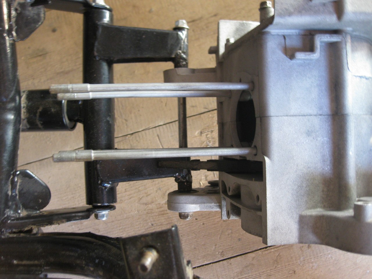

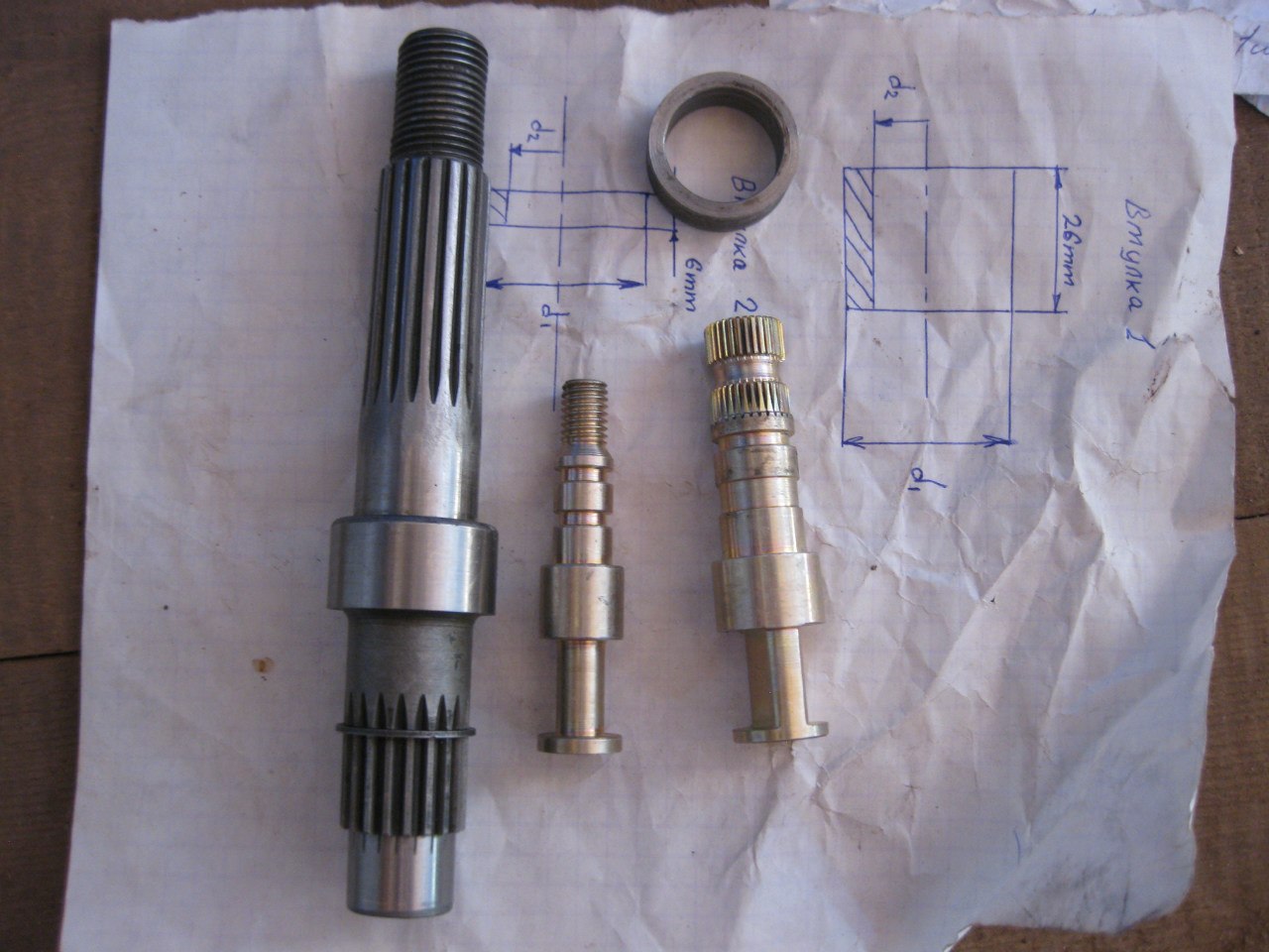

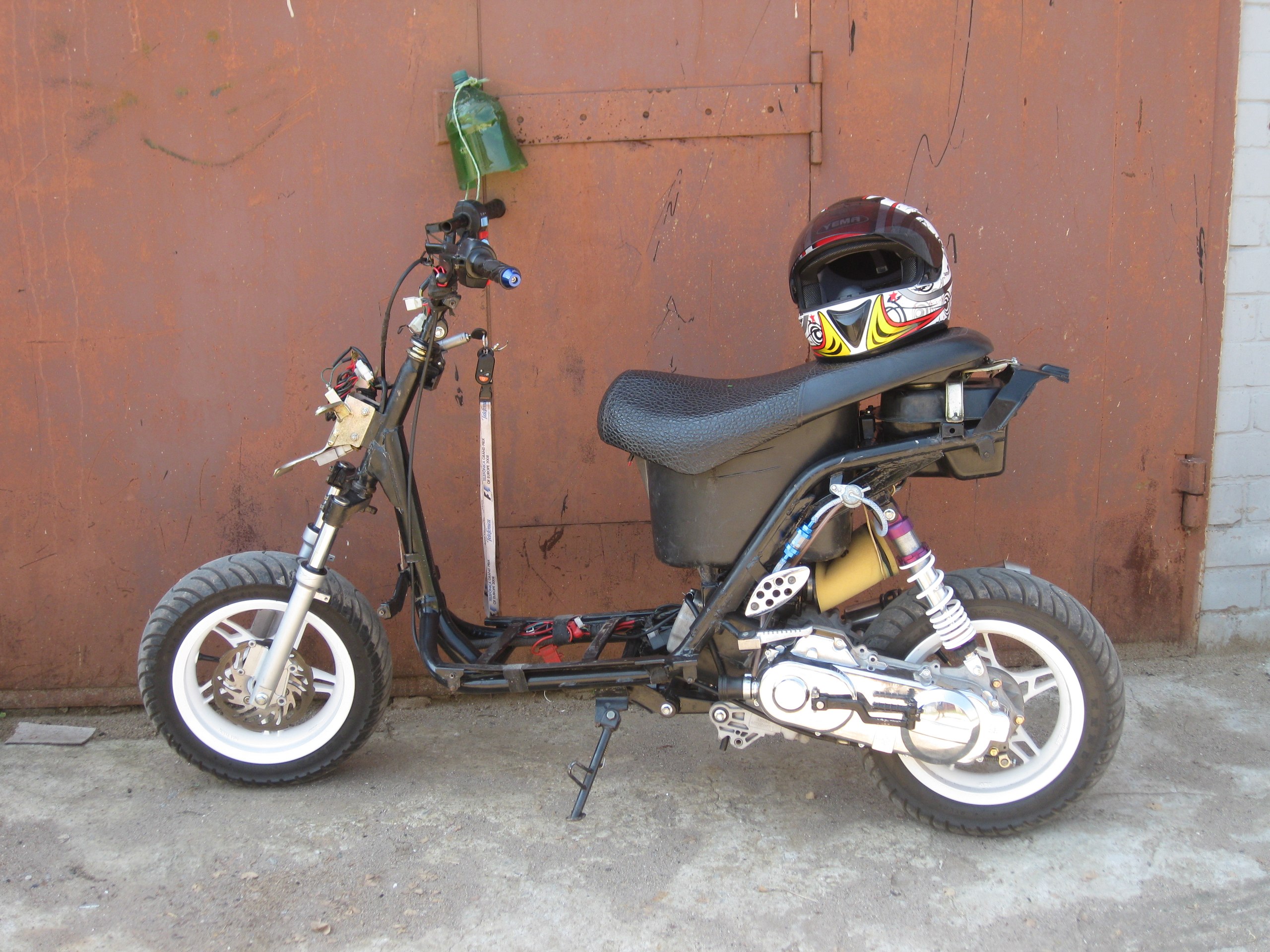

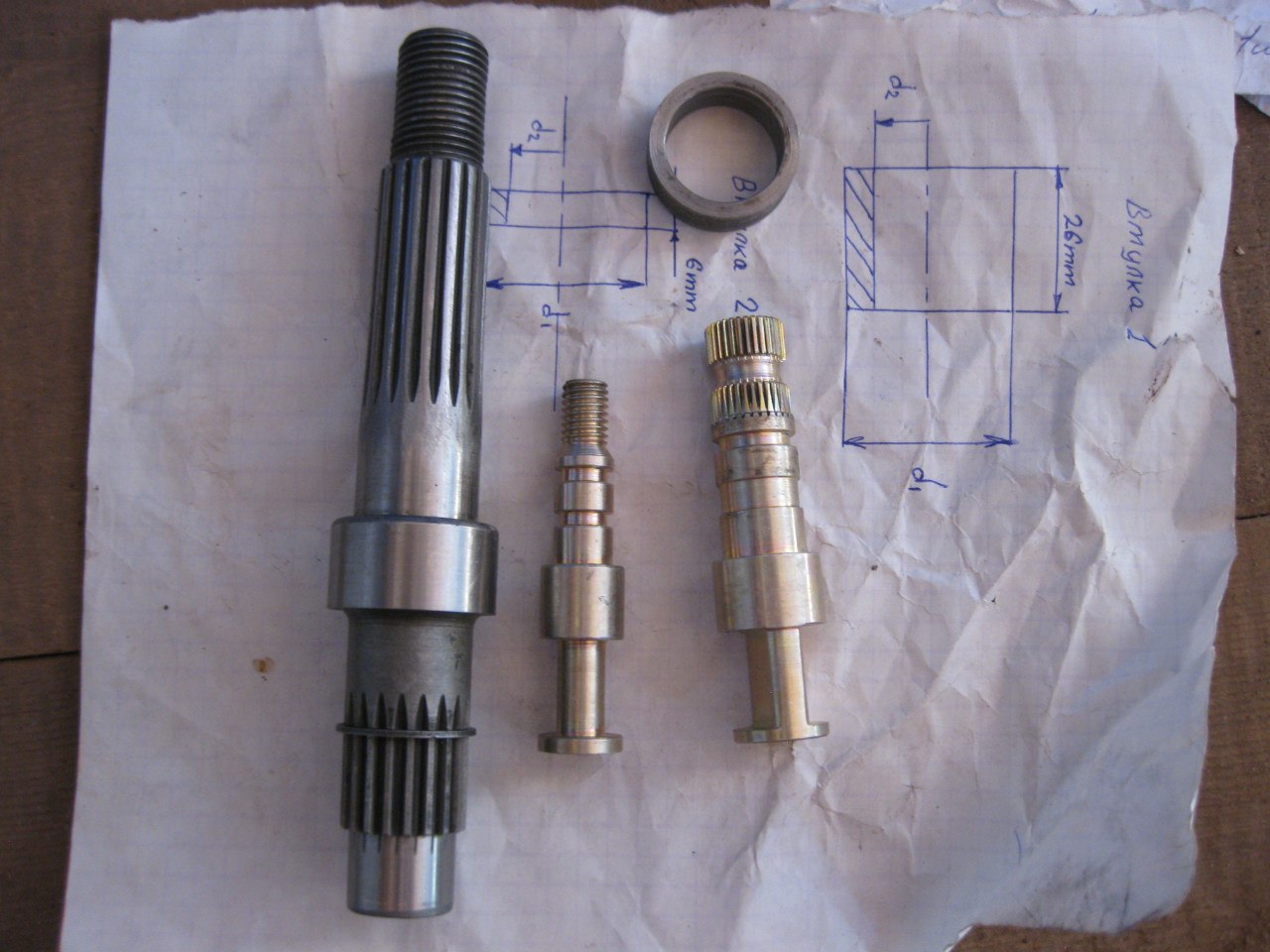

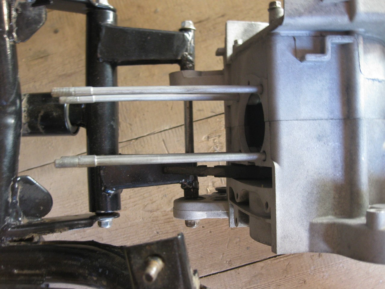

Всем привет! Давно меня здесь не было...сессия была :D А сейчас она позади и я очень сильно увлечен сборкой своего кЭтая.
Есть что вам показать... Приехав домой сразу стал искать токаря чтобы сделал мне вал для нового заднего колеса, так как в Спб меня подвели с этим делом :( пришлось перекопать всех своих знакомых, в результате мне сделали вал на заводе Лепсе, в кротчайшие сроки за 3е суток.
8sjmxEFPb2E.jpg [ 170.84 KiB | Просмотров: 15137 ]

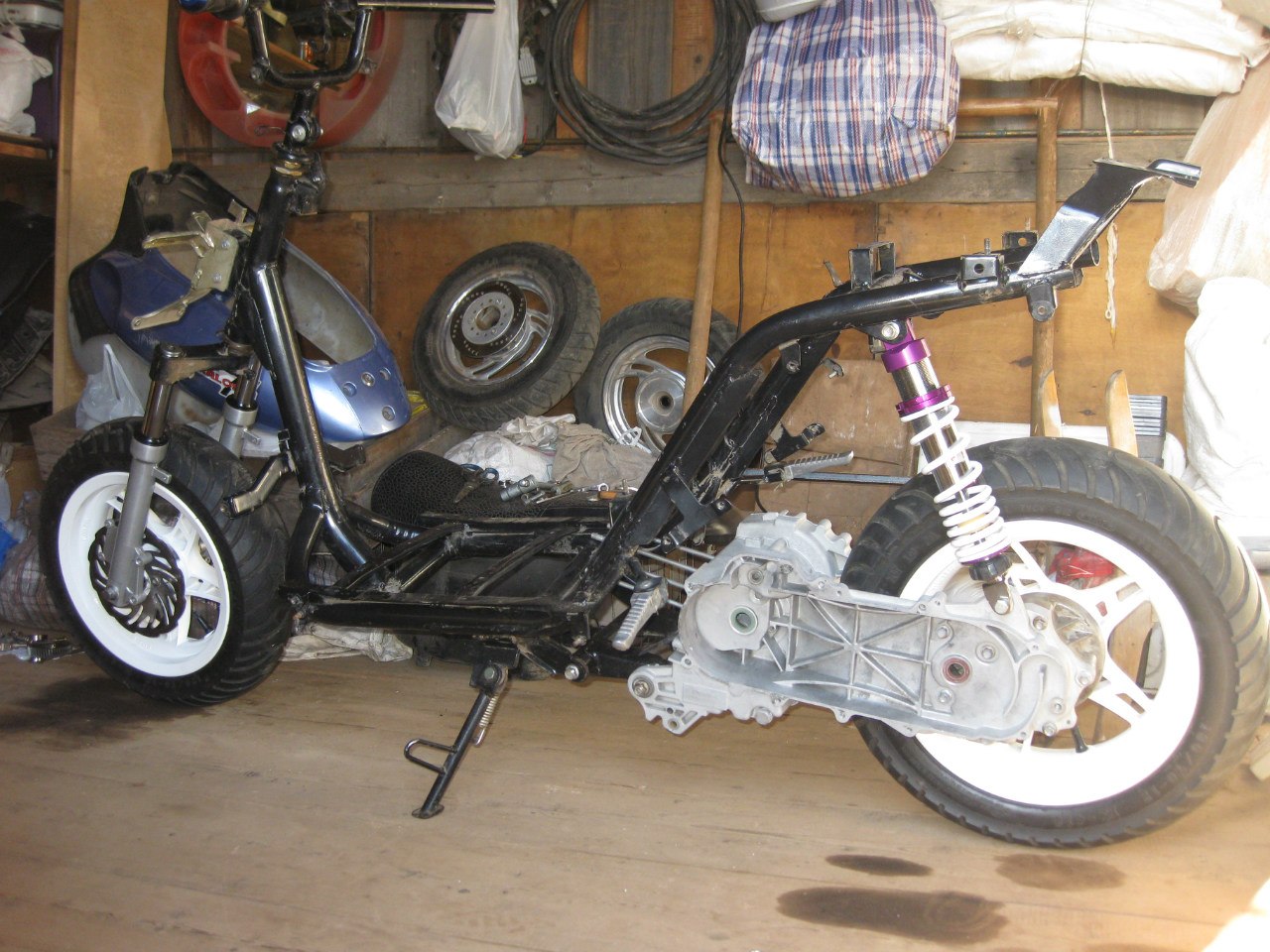

На фото видно что сделаны крепежа для колодок и втулка, колесо сместил на 9мм, чтобы сохранить симметрию, переварил качалку и сместил двигатель на 9мм. Получилось отлично! *THUMBS UP*
0vs9aSSYO9A.jpg [ 198.26 KiB | Просмотров: 15137 ]

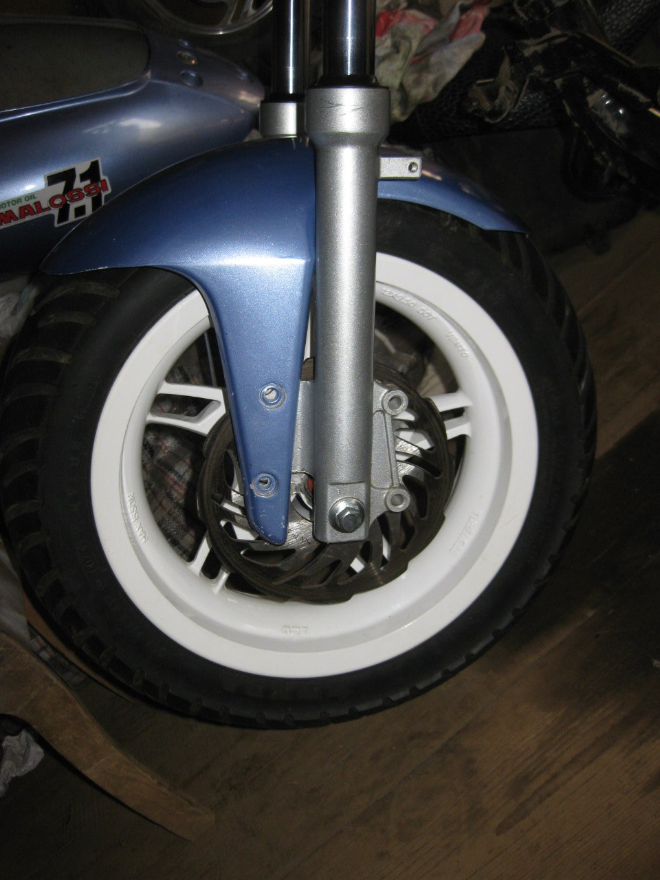

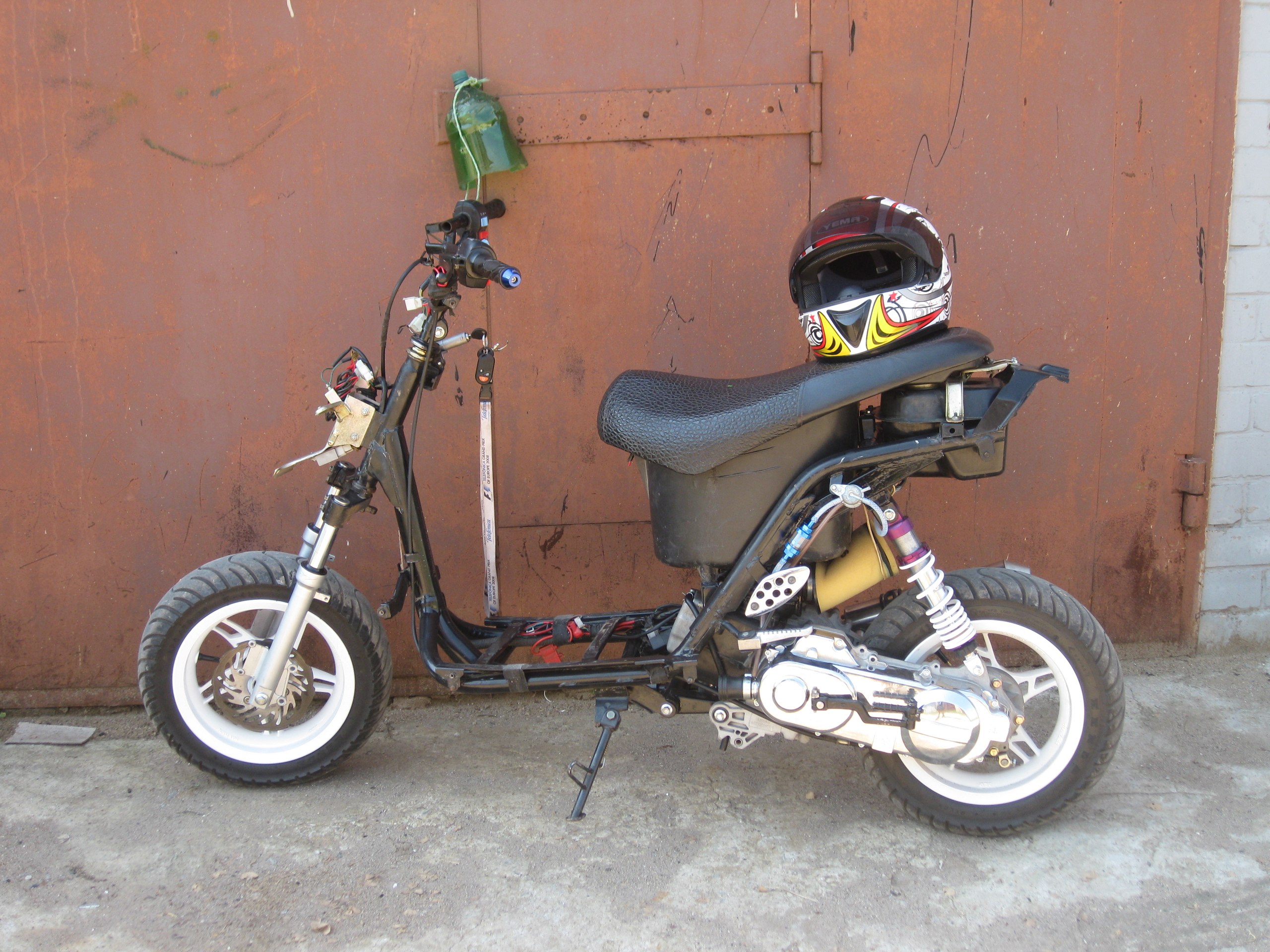

Была проблема с передним колесом, оно болталось между перьев, пришлось сделать втулки в результате оно стоит ка кродное.
Y8anFHhR-rk.jpg [ 176.23 KiB | Просмотров: 15137 ]
Собрал картер двигателя проверил всё вроде работает...
CICgQmWrXco.jpg [ 254.68 KiB | Просмотров: 15137 ]

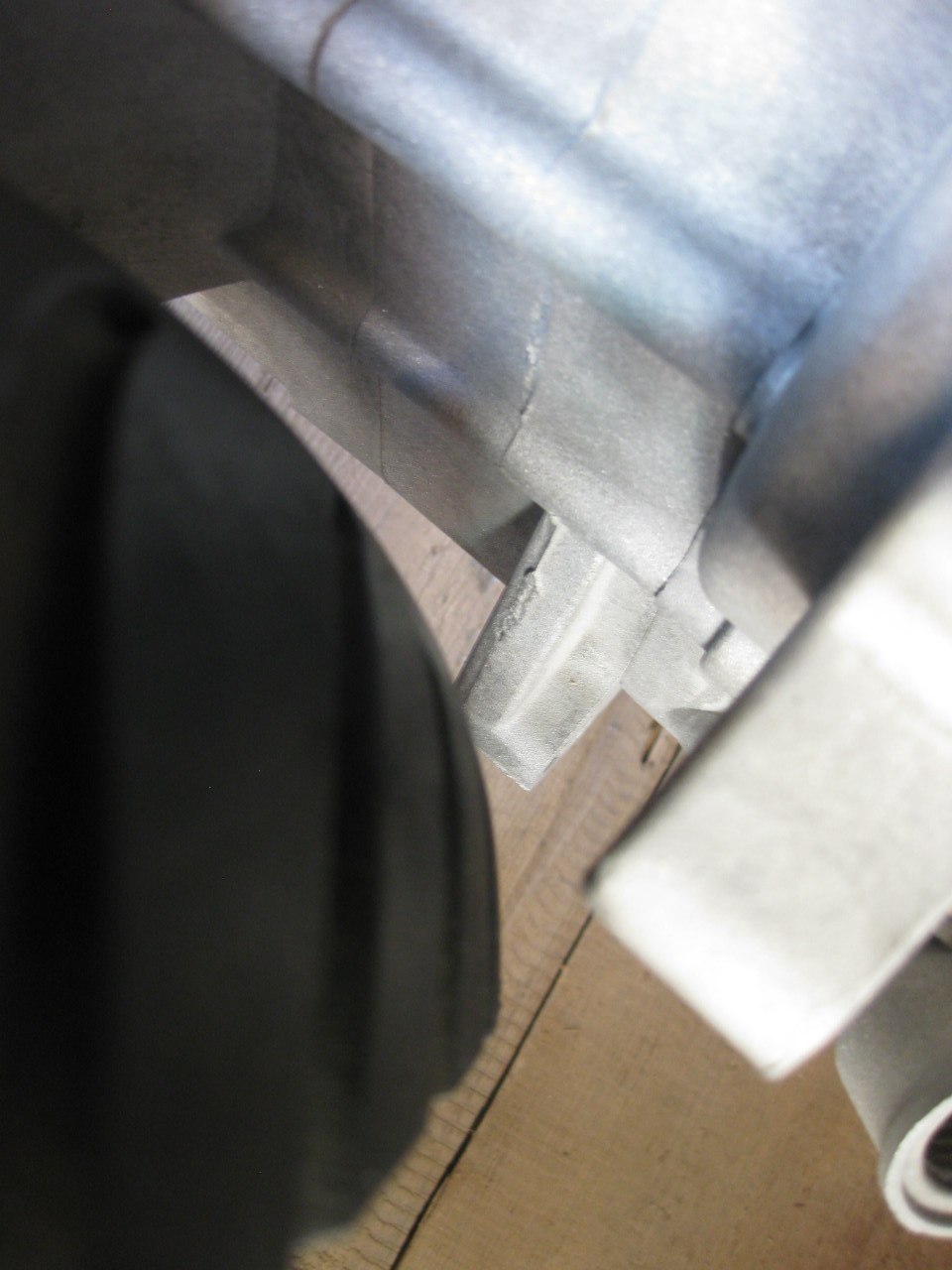

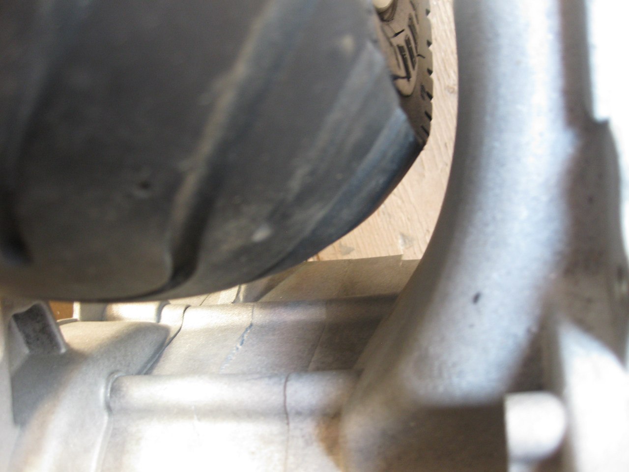

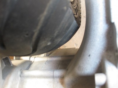

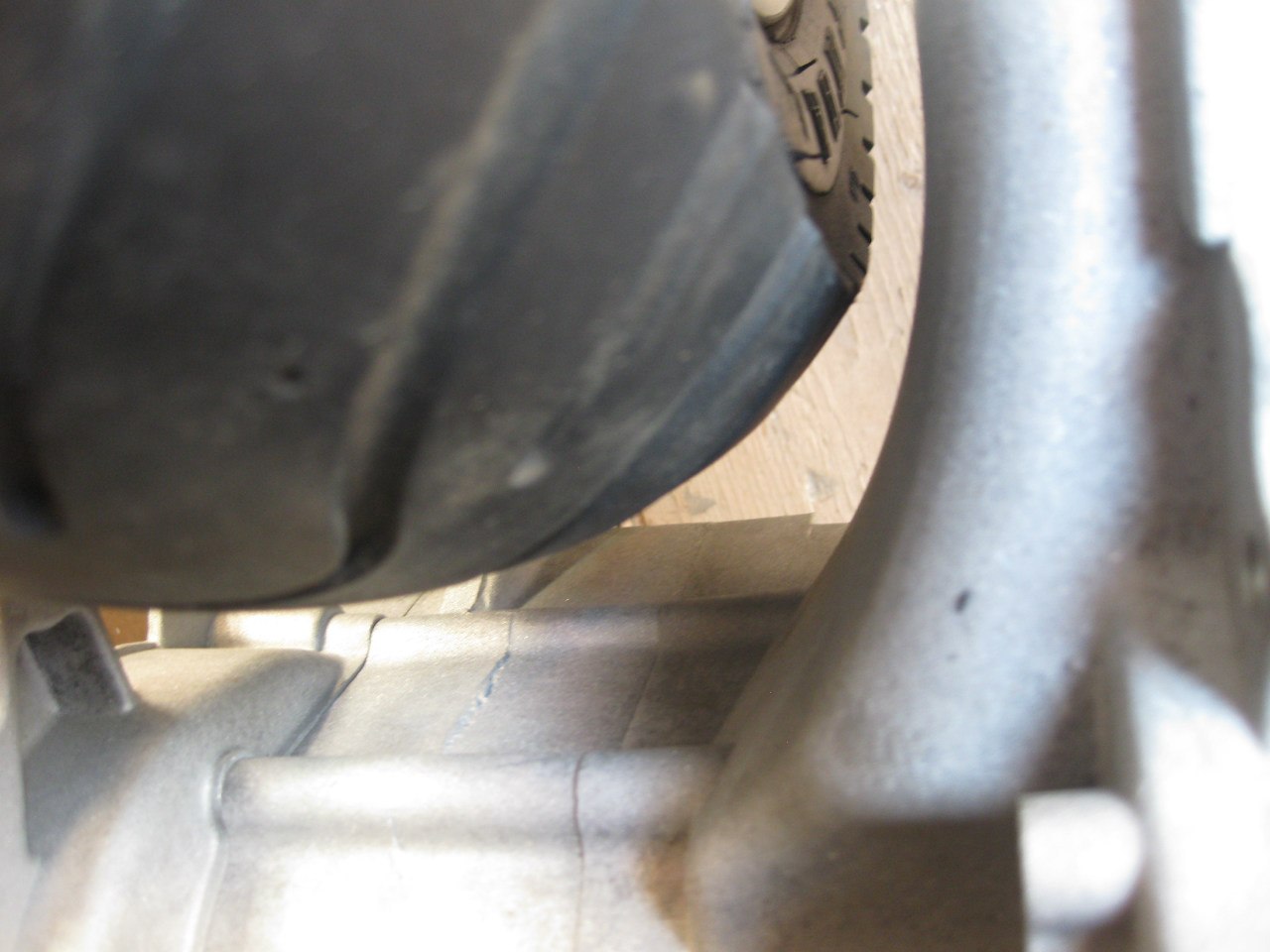

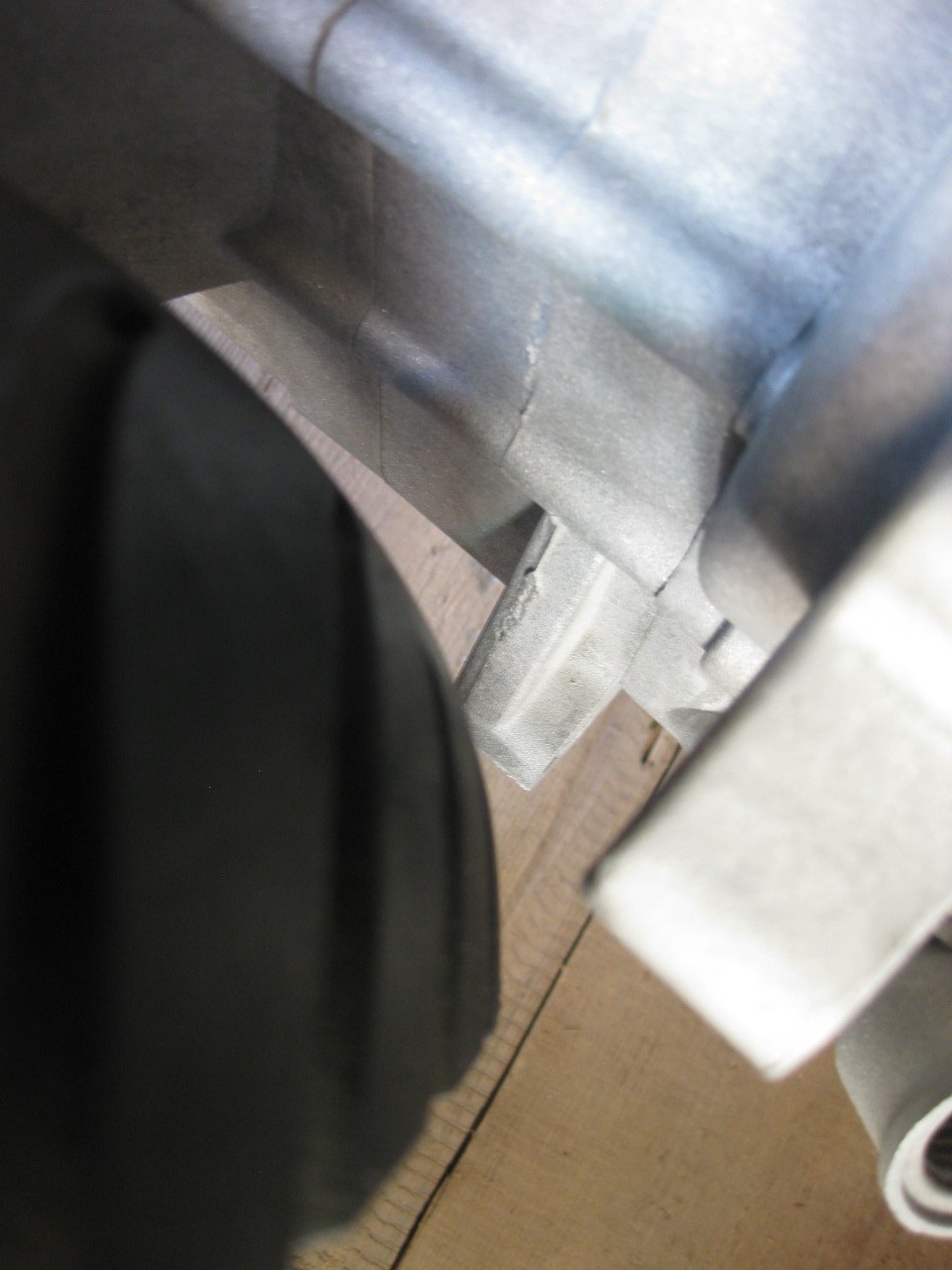

Зазоры между картером и колесом примерно по 7 мм с каждой стороны, меня это устроило, думаю покрышка на 140 залезет без проблем :-[
9HwESfIbmNI.jpg [ 122.51 KiB | Просмотров: 15137 ]
PiY2TSJ8vTI.jpg [ 123.26 KiB | Просмотров: 15137 ]

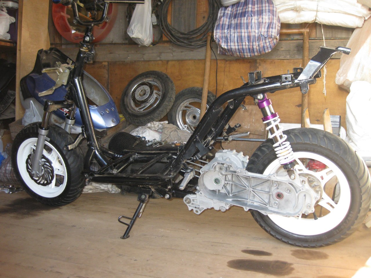

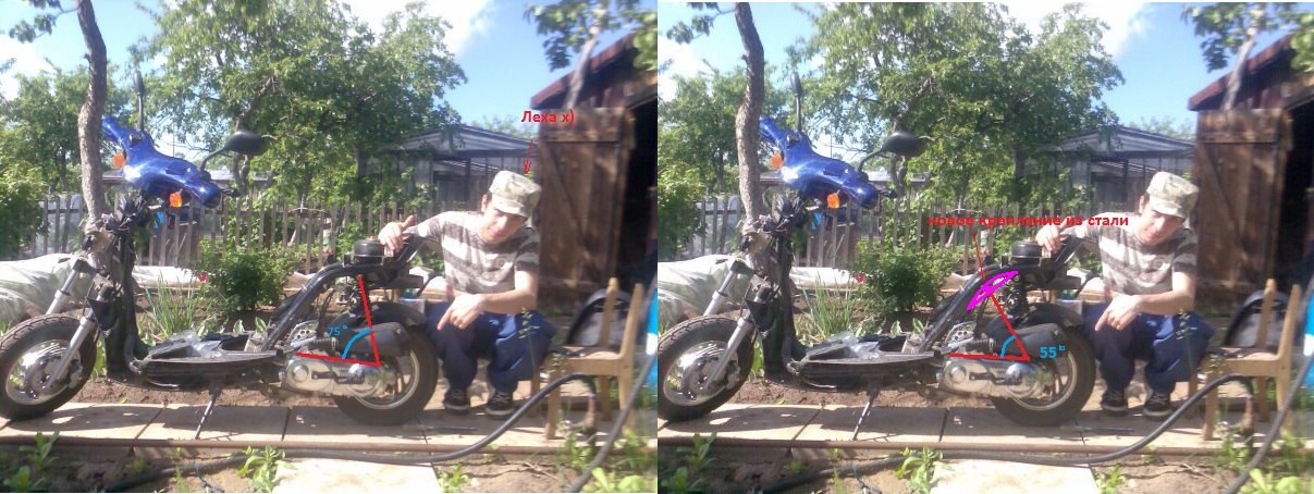

Завтра буду переделывать крепление заднего амортизатора, хочу его поставить под углом к картеру под 55градусов. Примерно так
03x7qvH9YV0.jpg [ 174.17 KiB | Просмотров: 15137 ]
Если кто что может подсказать, советуйте ;)
Не удивляйтесь по поводу места сборки, собираю кЭтай на даче, в сарайчике.

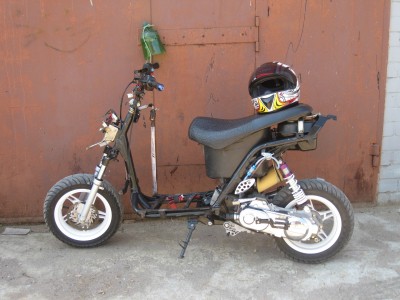

Вот что вышло:
_tO0cUXp1tY.jpg [ 841.52 KiB | Просмотров: 15076 ]

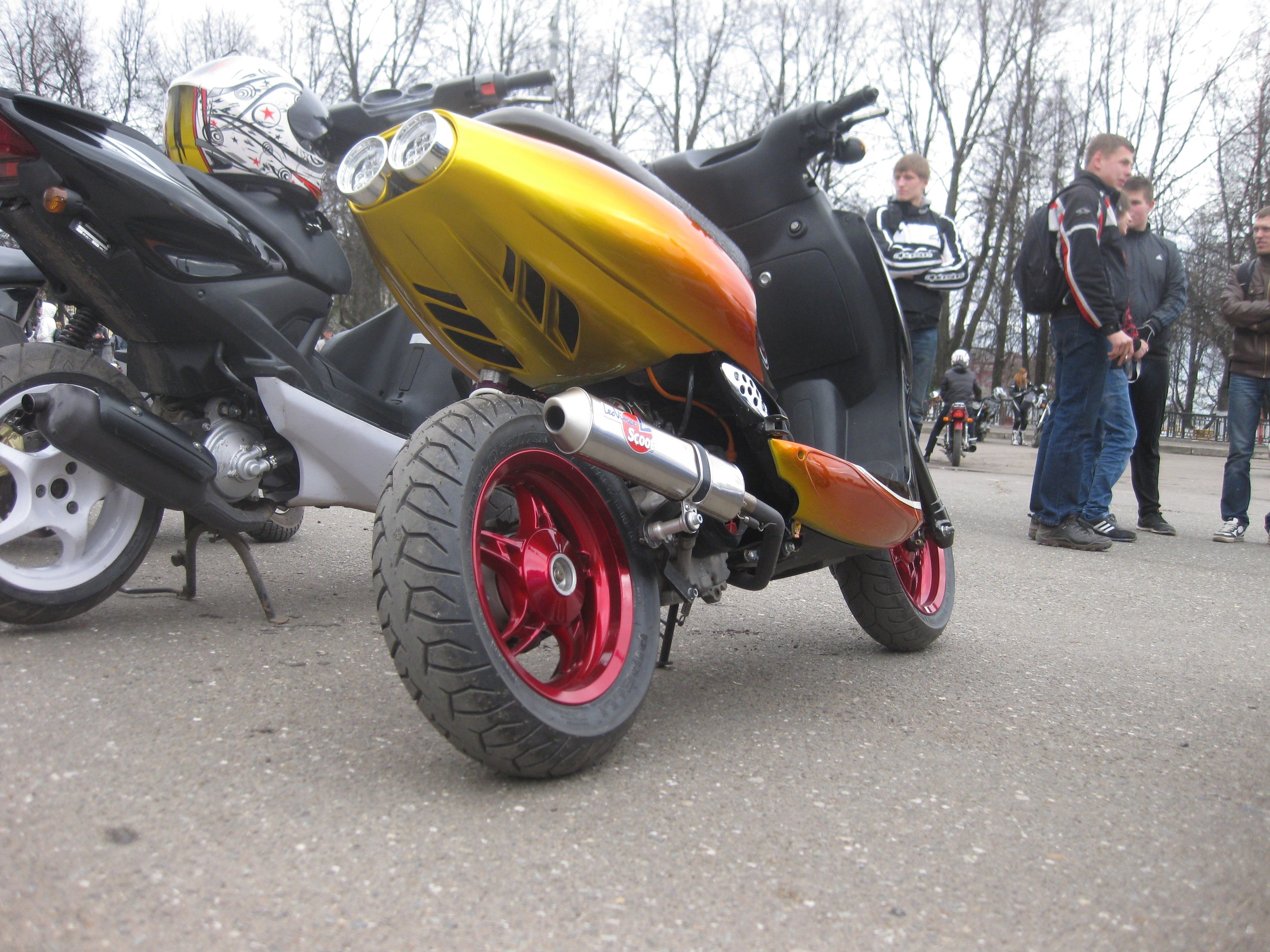

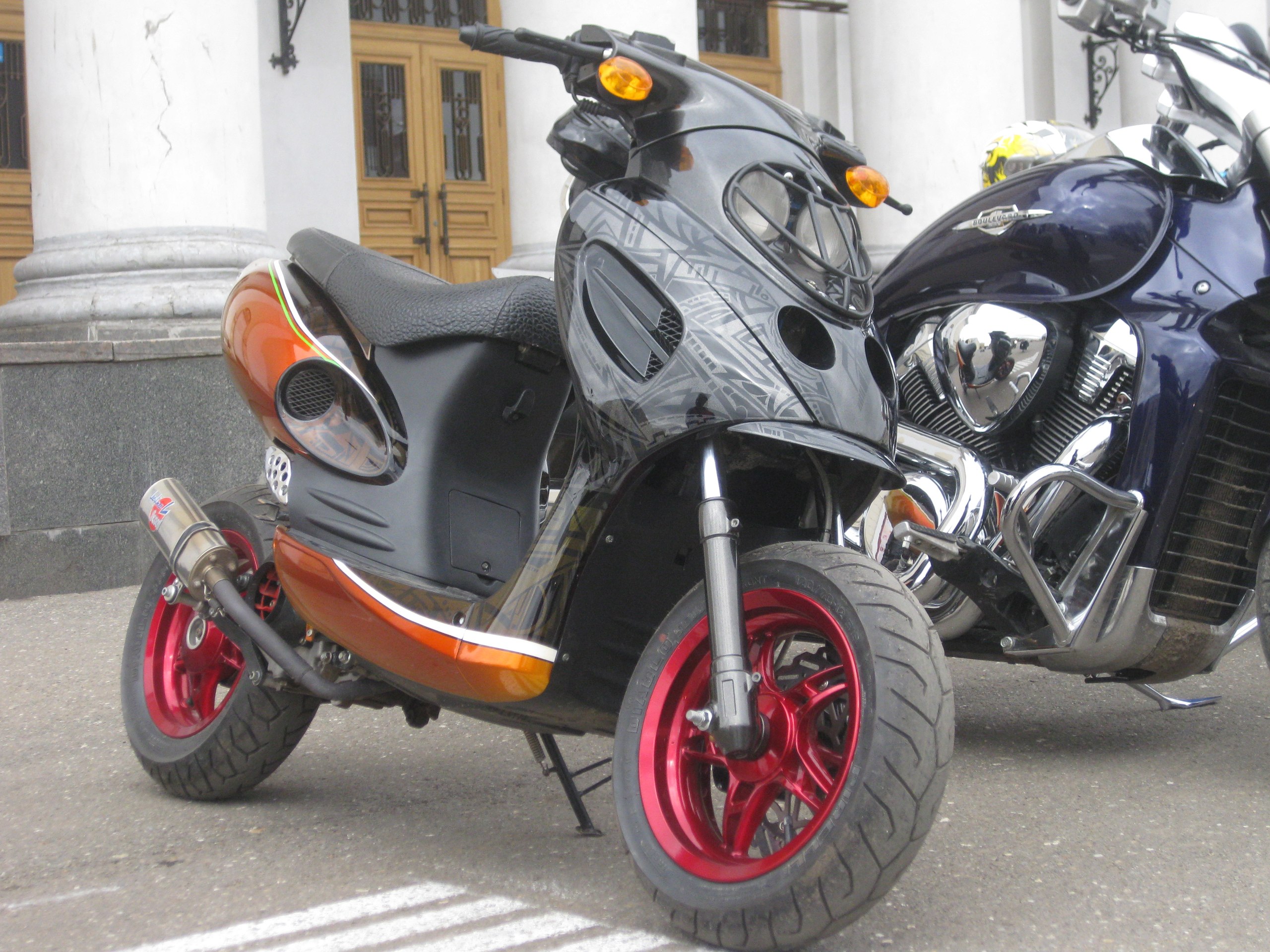

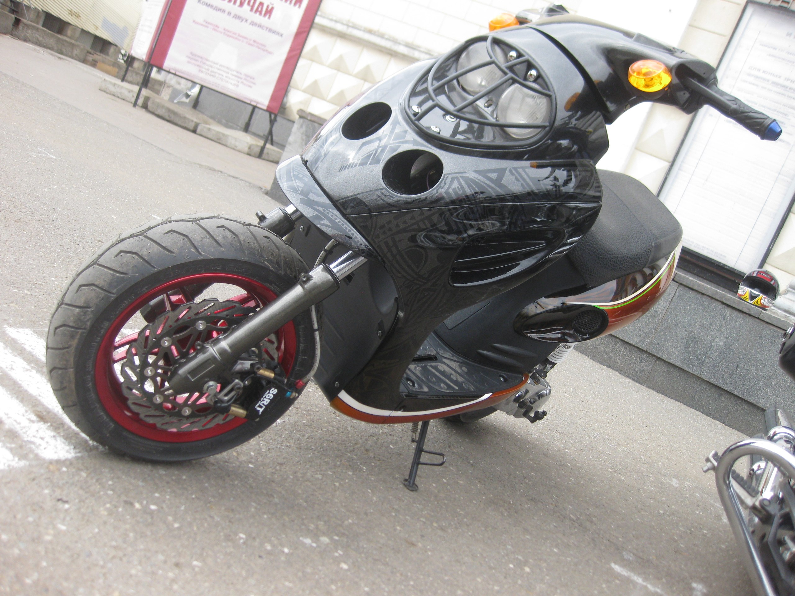

Вот что вышло к 2014 году
4lBwDZ62UWw.jpg [ 860.51 KiB | Просмотров: 14591 ]
1PXTtrbgT3o.jpg [ 915.21 KiB | Просмотров: 14591 ]
Zx8sOADTtBE.jpg [ 861.1 KiB | Просмотров: 14591 ]
92eylsQ3clk.jpg [ 823.65 KiB | Просмотров: 14591 ]
