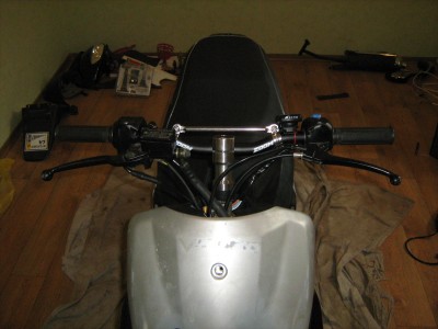

вышло круто! но вот всетаки приваривать пришлось)

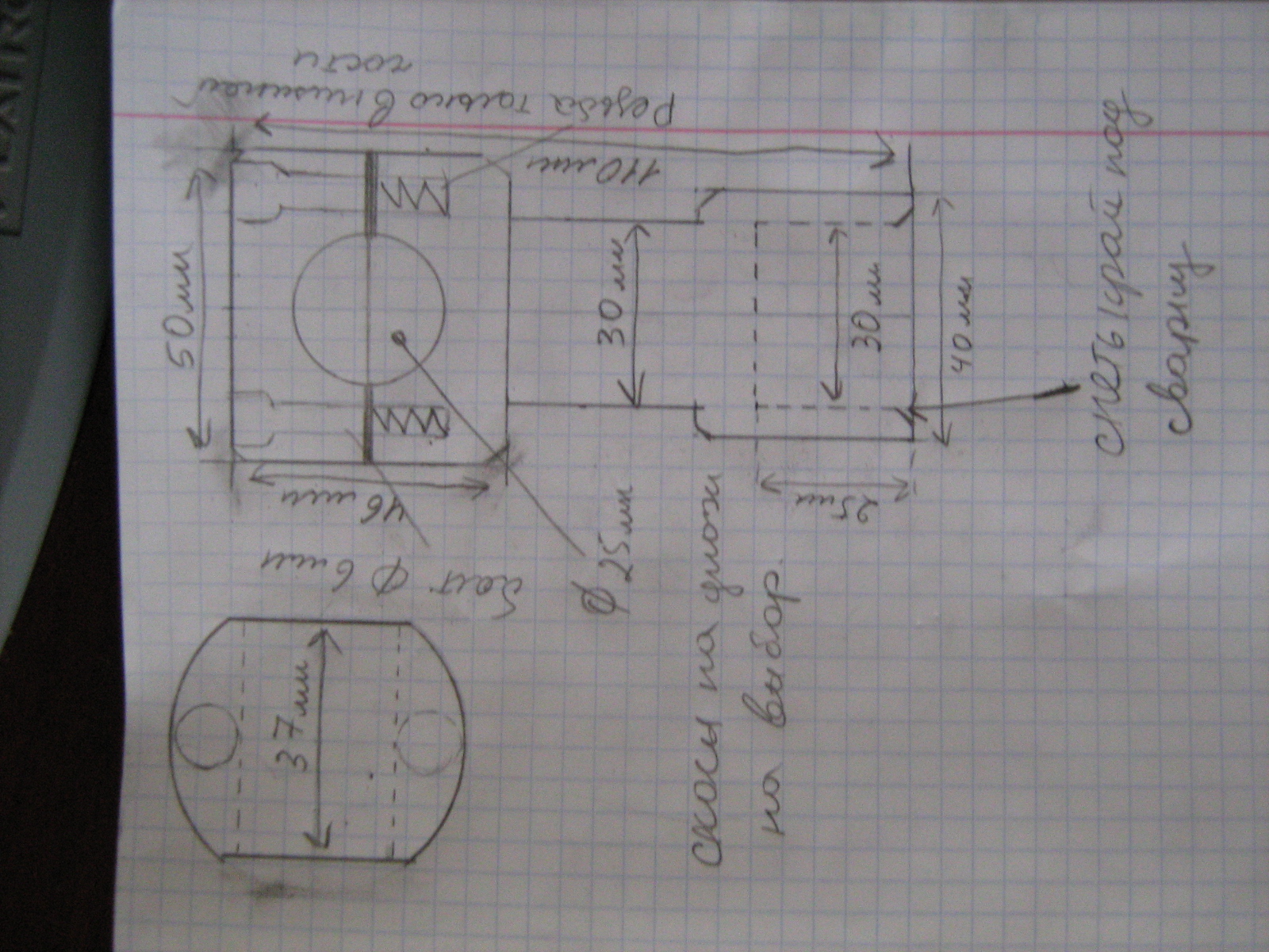

можешь мне чертеж намутить с такойже дыкой как у тя я думаю подойдет! просто платик лень снимать)

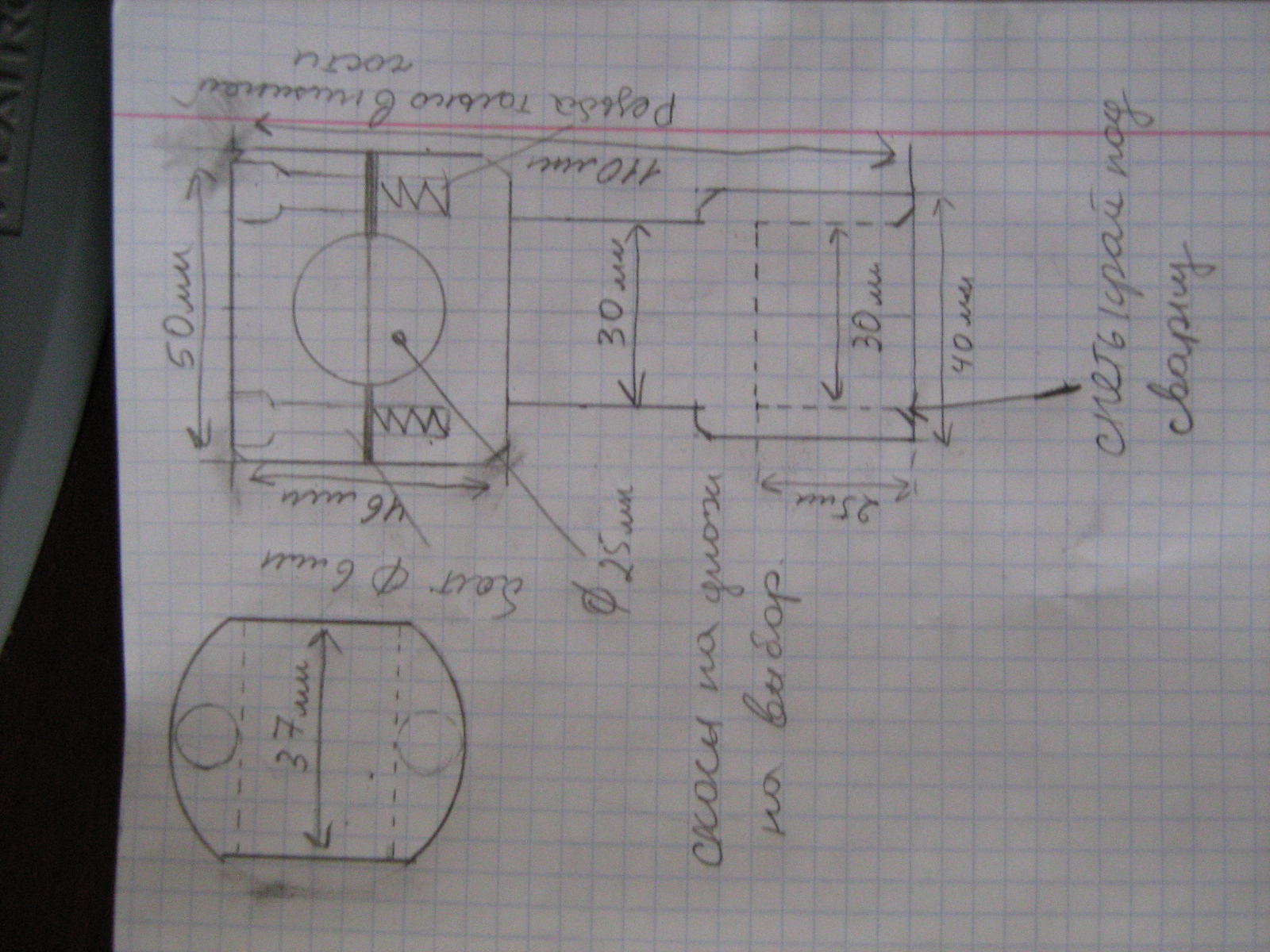

Держи

а чуть не забыл там где разрезается вынос тобиу где дырка под руль разрезать наддо после того как просверлят отверстие и рез должен быть 2-3 мм

короче отдал чертежъ объяснил рассказал он поговнился поматерился пожаловался и сказал что за пару дней за литрушку сделает :-D

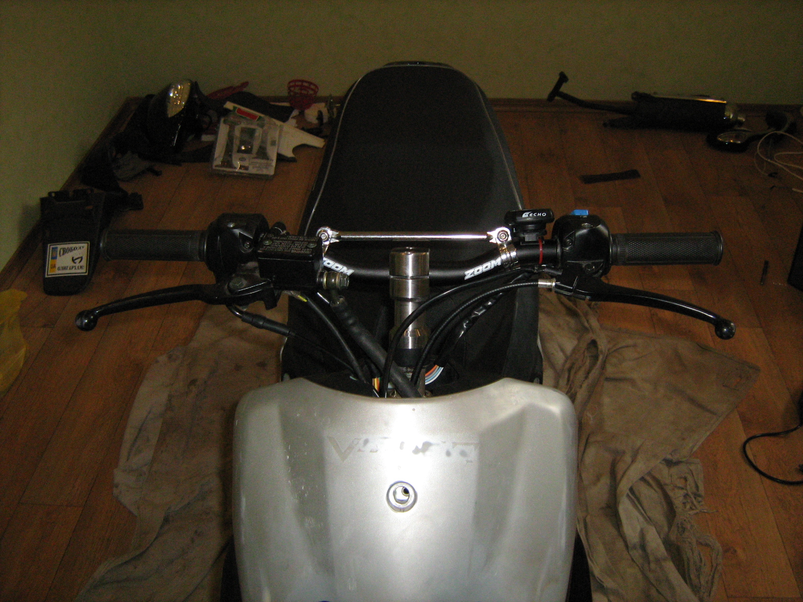

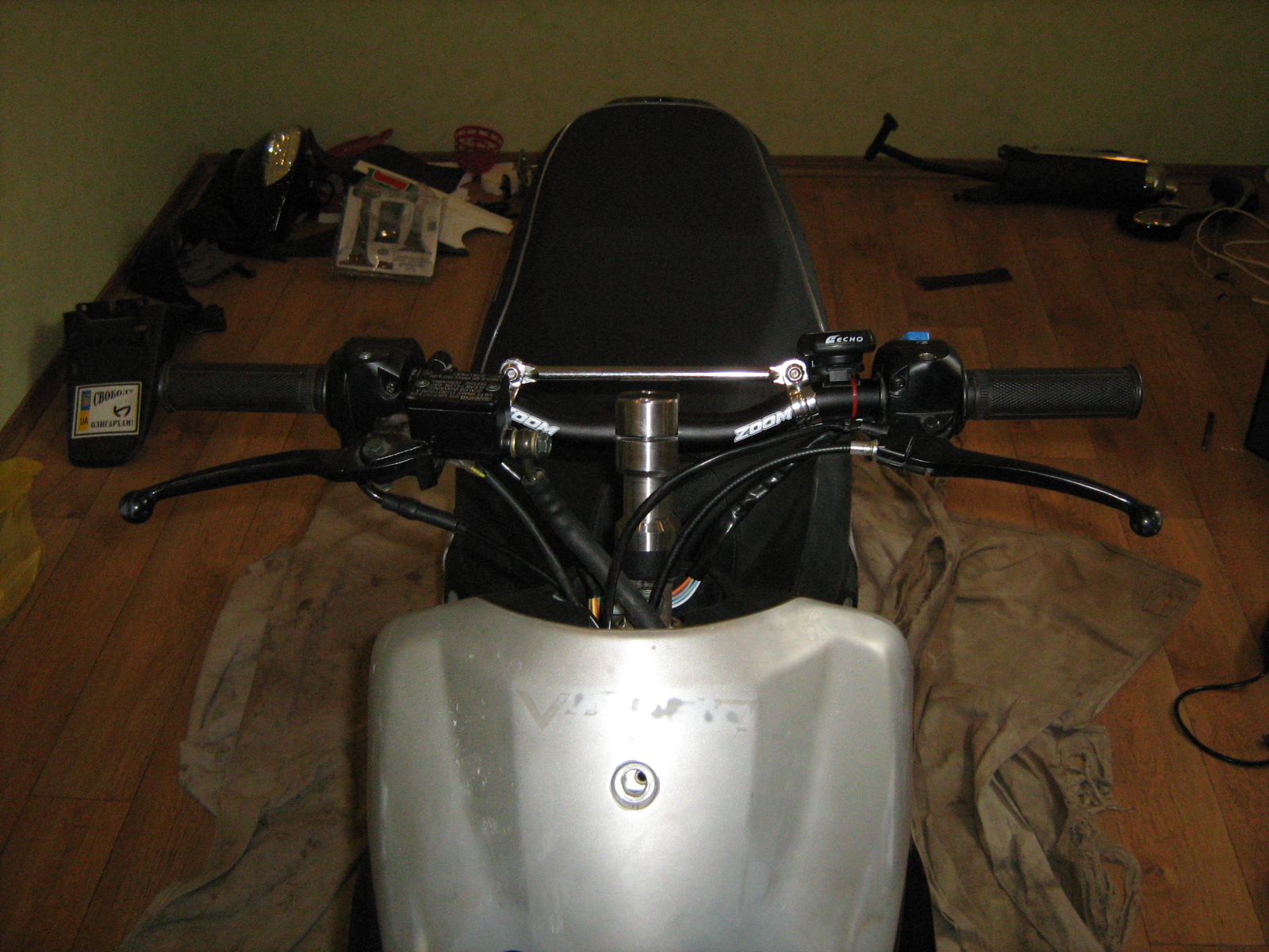

вот:ИзображениеИзображениеИзображениеИзображение
руль 300руб вынос 120(две бутылки пшеничной)

поставил я сегодня короче руль...чучуть подтачил и на болт!но проблемма ручка газа теперь почемуто немного открыта и газ дается сразу!задалбался незнаю как ослабить :(
