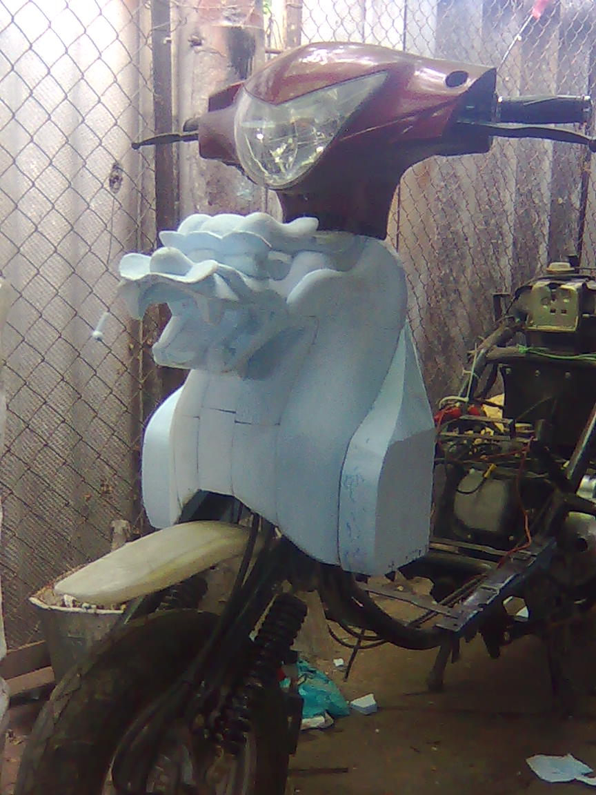

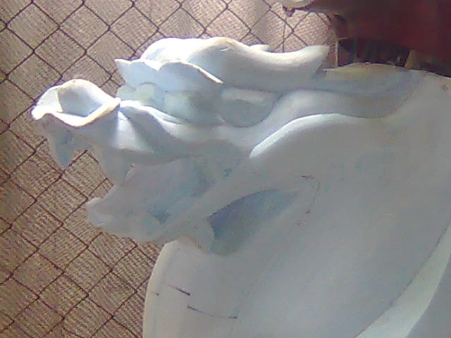

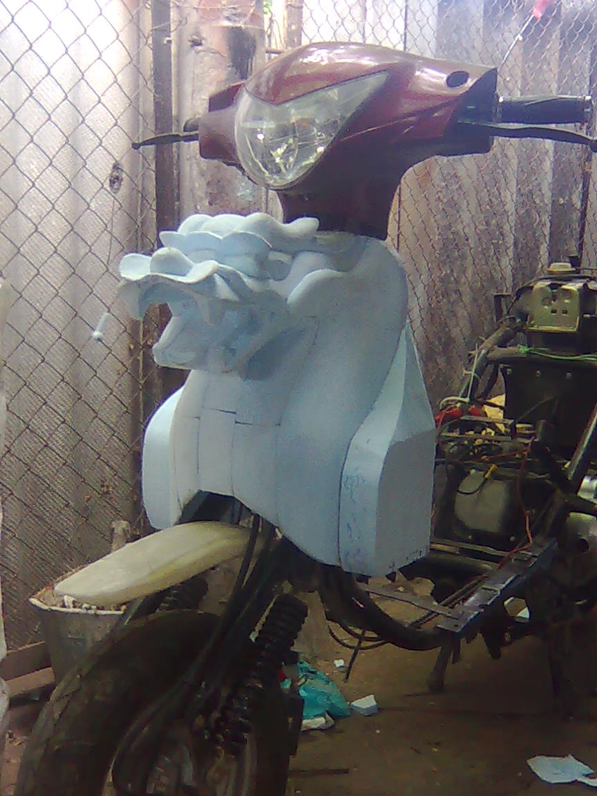

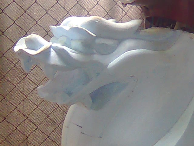

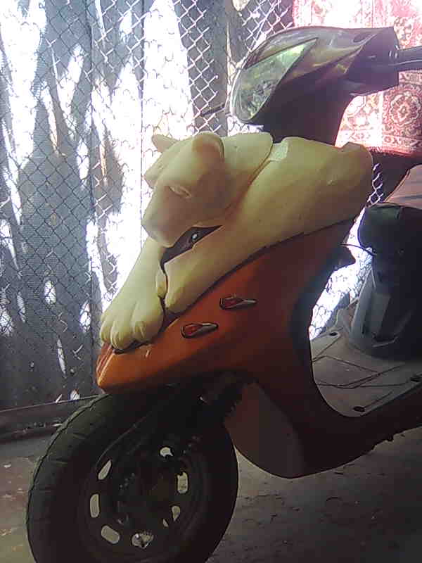

отливать это долгий процес попробуй пенопласт как я

а в качестве шпаклевки использую ту-же эпоксидку +финишная шпаклевка для стен 1к1 дольше твердеет легче шпаклевать у автомобильной минус в том что твердеет оч быстро

эпоксидка 1 к 10 замешиваеш потом добовляеш шпаклевку для стен финишную она самая мелкая мешаеш до густоты сметаны и вперёд

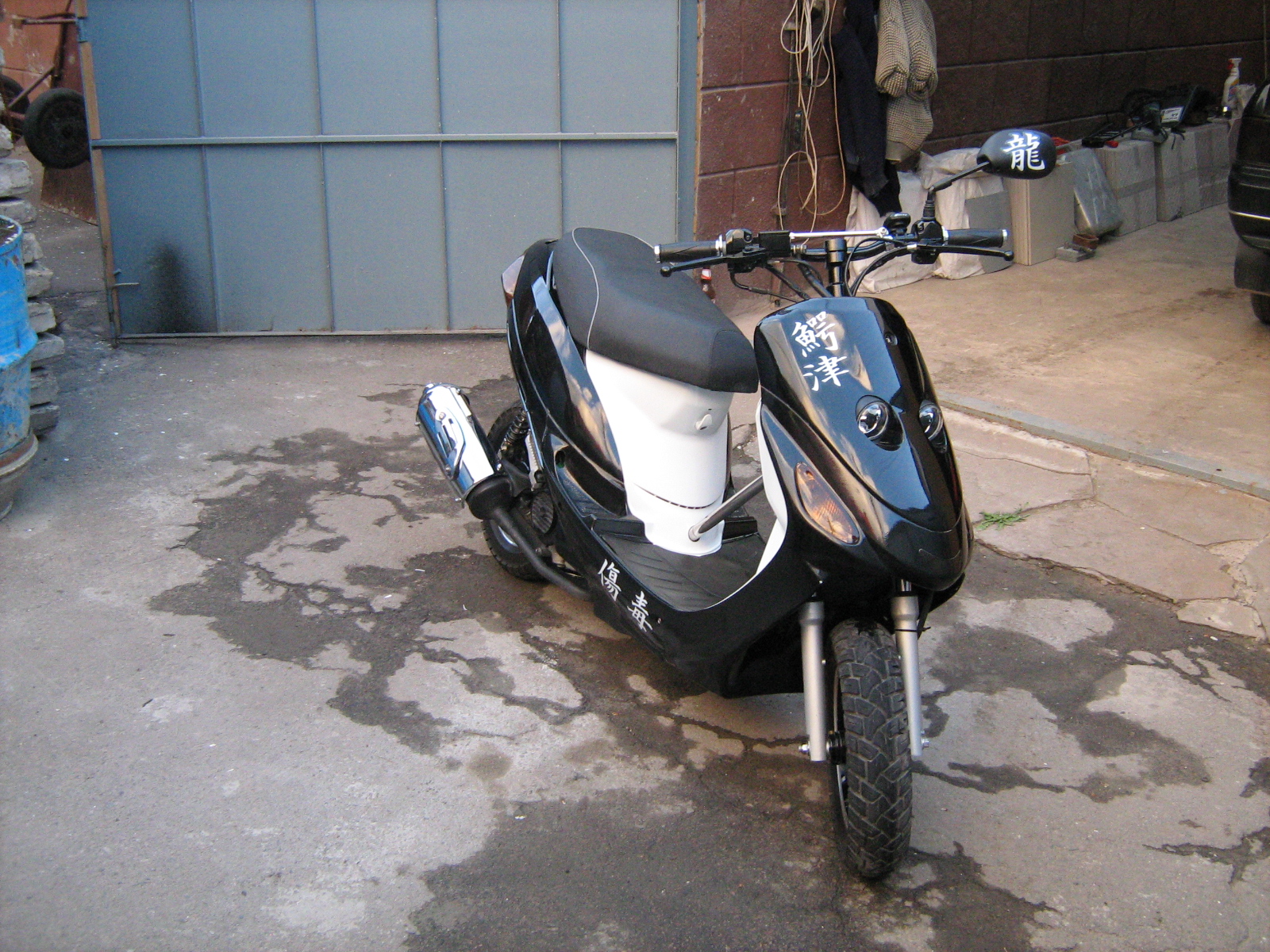

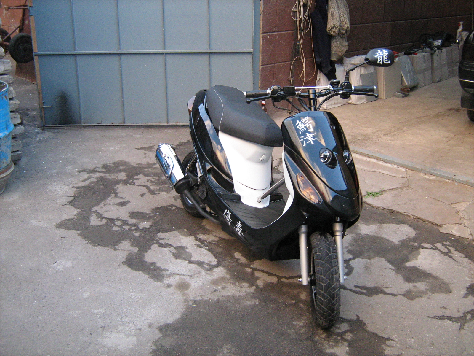

Грунт краска и лак *THUMBS UP*

А по подробние то что белым сначала грунтом для плосмасы дул а потом все грунтом подходяшим под краску перетерал и красил белое акрилом а черное металиком по 3 слоя а потом наносил лак тож 3 слоя и потом полировка разными пастами тобиш разной зернистости и все *THUMBS UP*

честно непомню гривен 300-350
