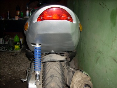

ок, я его покрасил..))
ODO 1 000 001км ^^

axo писал(а):
Вобщем давно мечтал и все же сделал :) еще покрашу и сделаю неон, внутри! :P
Готов купить такое крыло народ кто может такое сделать отпишитесь сам не магу в силу своей занятости.
Еще просьба дать ссылочку на амортизатор где такой купил и за сколько.

kakosik писал(а):
народ ну 4то кто нибуть сделал а??? а то я тоже хо4у ... кто сделать может и мне а???
кусок задней полки от зубила + прямые (хотя на мой взгляд у меня не очень) руки.....

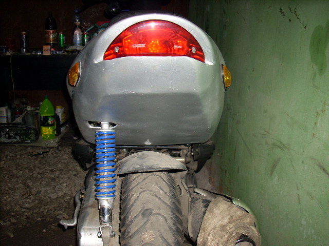

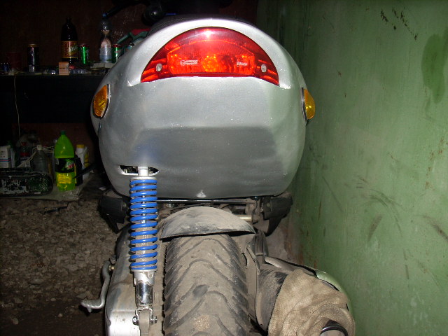

Вот мое заднее крыло:
Сначала сделал лекала с картона, после вырезал на пластике, потом прогрел по линии изгиба и загнул, ну и покрасил.
1. Сам скутер
2. Ну и само крыло

Просто супер!! А где таой платсик взять??
какой русский не любит быстрой езды?
НЕ БЫВАЕТ ВЕЛИКИХ ДЕЛ БЕЗ ВЕЛИКИХ ПРЕПЯТСТВИЙ!
 Заголовок сообщения: Re: Заднее крыло! xDDD
СообщениеДобавлено: 31 Mar 2009, 10:04
Зарегистрирован: 16 Mar 2007, 21:55
Сообщений: 10
Я у своих рекламщиков взял, толщина 3-4 мм.работать с ним было не тяжело. Причем пластик какой то хиртый, мелко пористый помоему, режется строительным ножем. Если его гнуть то не трескается, а как бы тянется немного.
