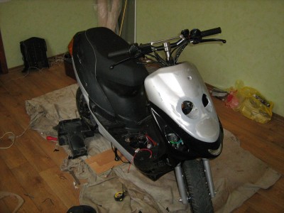

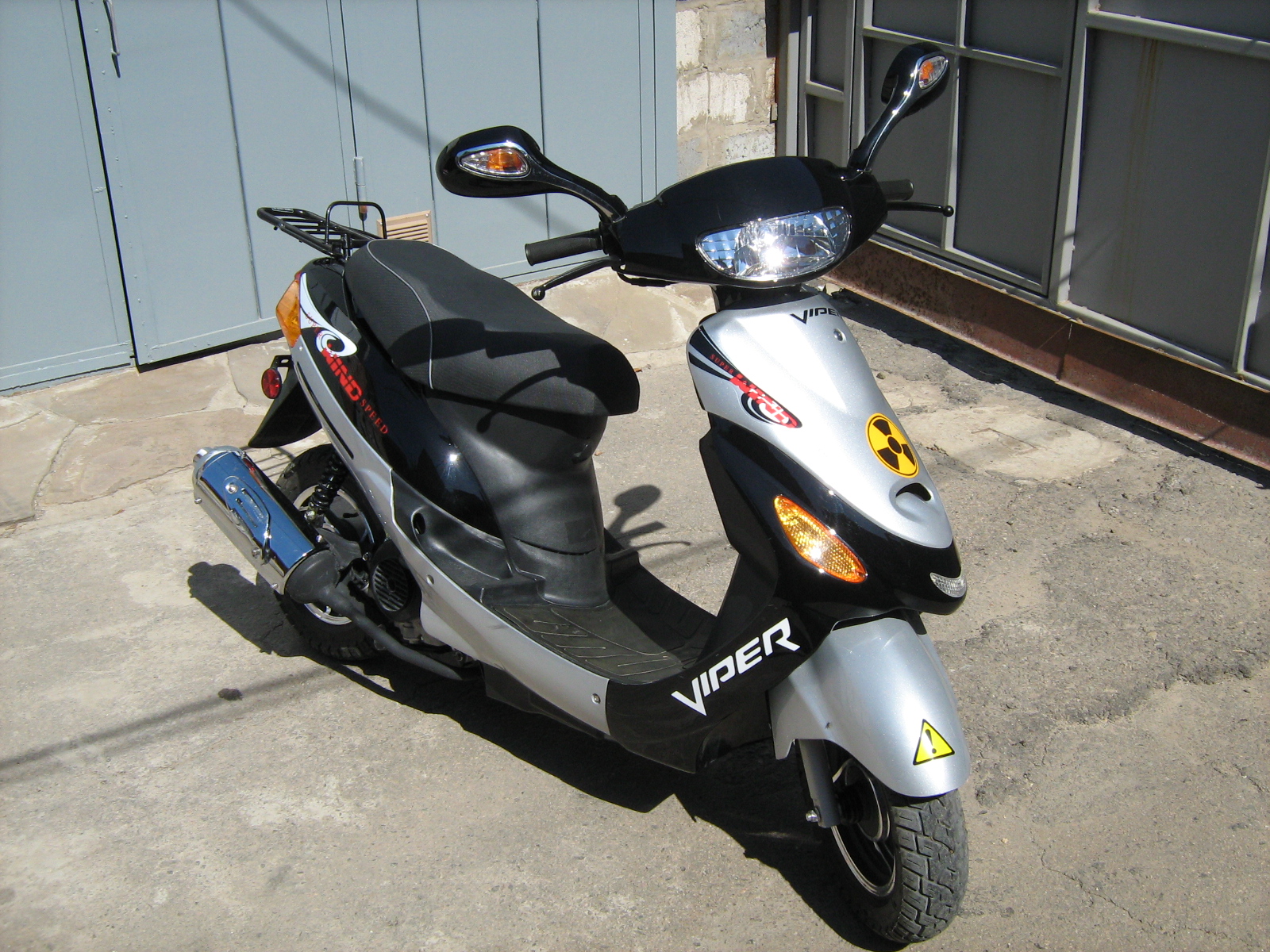

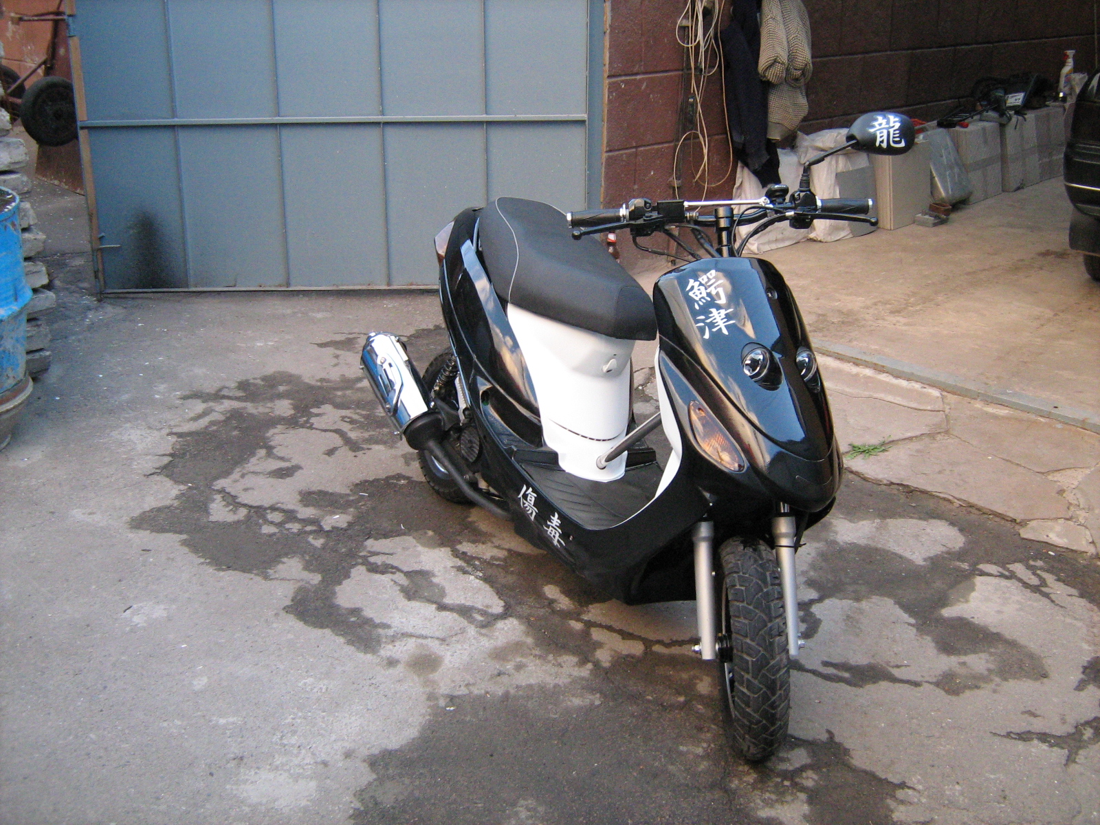

вот
Комментарий к файлу: ну а потом так
IMG_0386.jpg [ 1.16 MiB | Просмотров: 6286 ]
Комментарий к файлу: потом так
IMG_0330.jpg [ 1.12 MiB | Просмотров: 6286 ]
Комментарий к файлу: ет такое было
046.jpg [ 1.06 MiB | Просмотров: 6286 ]

прикольно сделал из стандартной морды-более современно выглядит *THUMBS UP* !

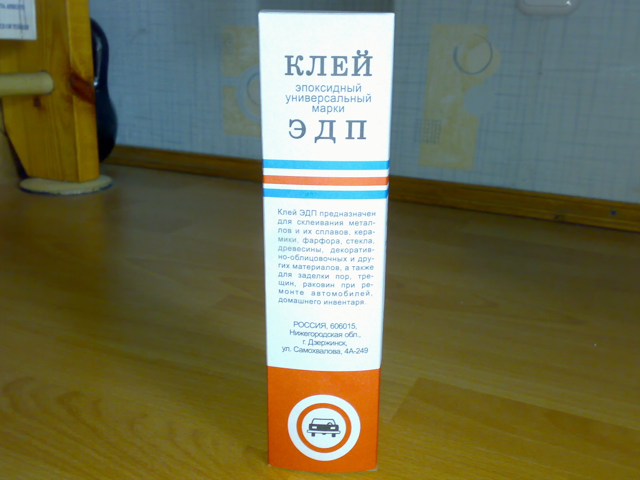

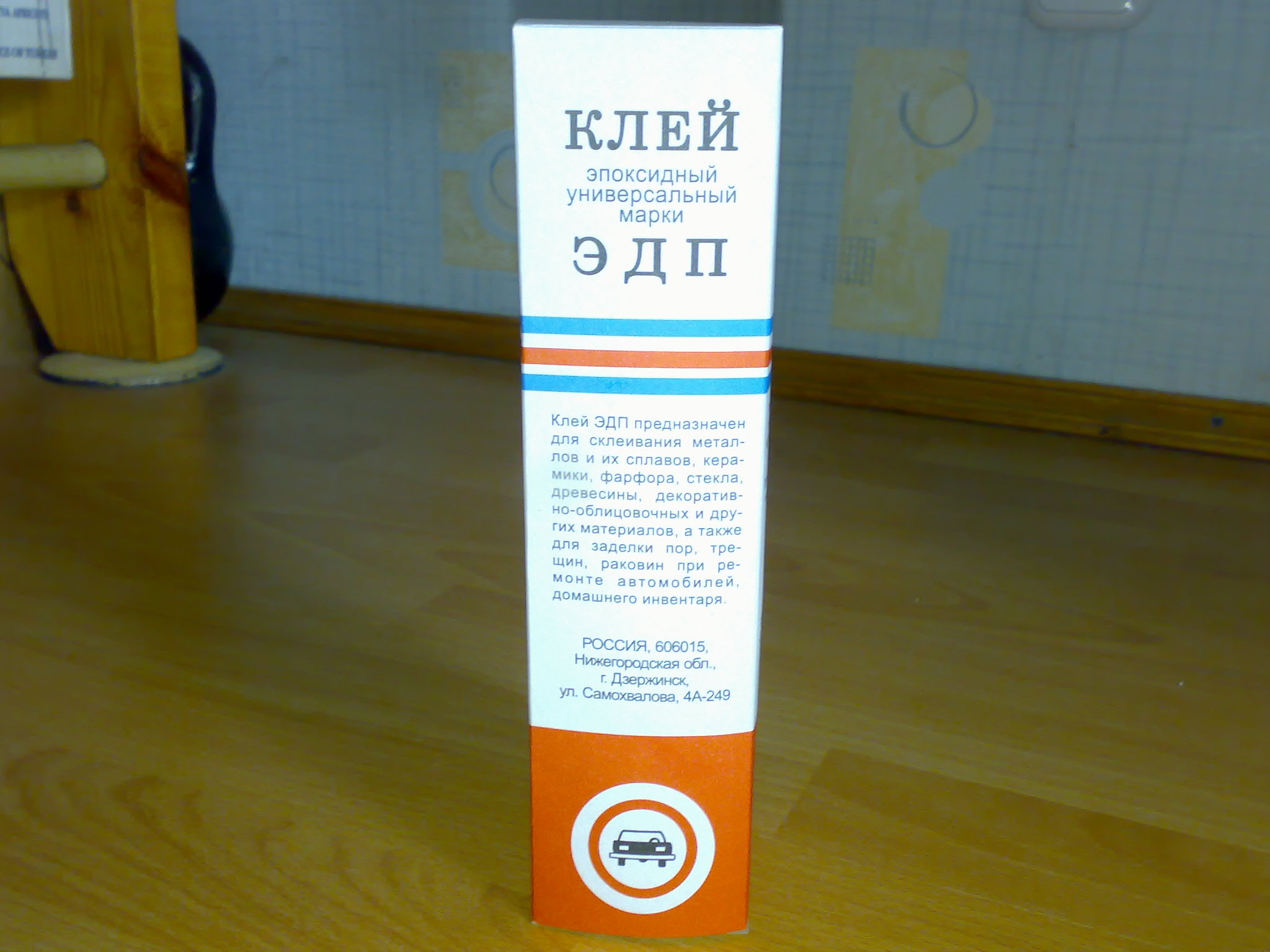

да вот опять проблема:
Холодным зимнем выходным утром пошел в магазин, точнее даже на базу-"КОМПОЗИТ"-я там всегда покупал эпоксидку для постройки стеклопластика!Ну думаю сейчас приду куплю баночку ЭДП да и дело с концом, так как мне оставалось немного доделать-как раз одной банки хватит!ну дак вот-захожу я на эту базу, смотрю на ветрине образец не стоит,плохой знак!Подхожу к продавщице спрашиваю есть ли эпоксидка, отвечает-поставки прекратлись!Думаю ладно должны же еще где-то продовать!Пошел по магазинам:левша, русский дом, ДОМстрой, и еще разные хозтовары-все не то :( ,предлагают только какуюту разрекламираваную почечку за 310 рублей!
Прям незнаю что и делать, знаю что на этом форуме много кто решался на стайлинг скутера-подскажите чем можно заменить эту эпоксидку???может в какой-то другой пачке,еперь продается или вообще не эпоксидку???
Комментарий к файлу: ВОТ ПОКУПАЛ ТАКУЮ РАНЬШЕ,ТЕПЕРЬ ЕЁ НЕГДЕ НЕТ!
186 РУБ. ВСЕГО!
2465.jpg [ 307.57 KiB | Просмотров: 6190 ]

Ну в принцепи есть полеэфирные смолы но эпоксидка лутше но не эта а ЭД-20 нужна ну или забугорные есть но цена дороже,а вобше воть те сылка почетай много полезного узнаеш http://fiber-xl.flyboard.ru/ *THUMBS UP*

Результаты есть, впринципе все уже сделано, только вот жду нормальную температуру, для покраски(по инструкции +22)!

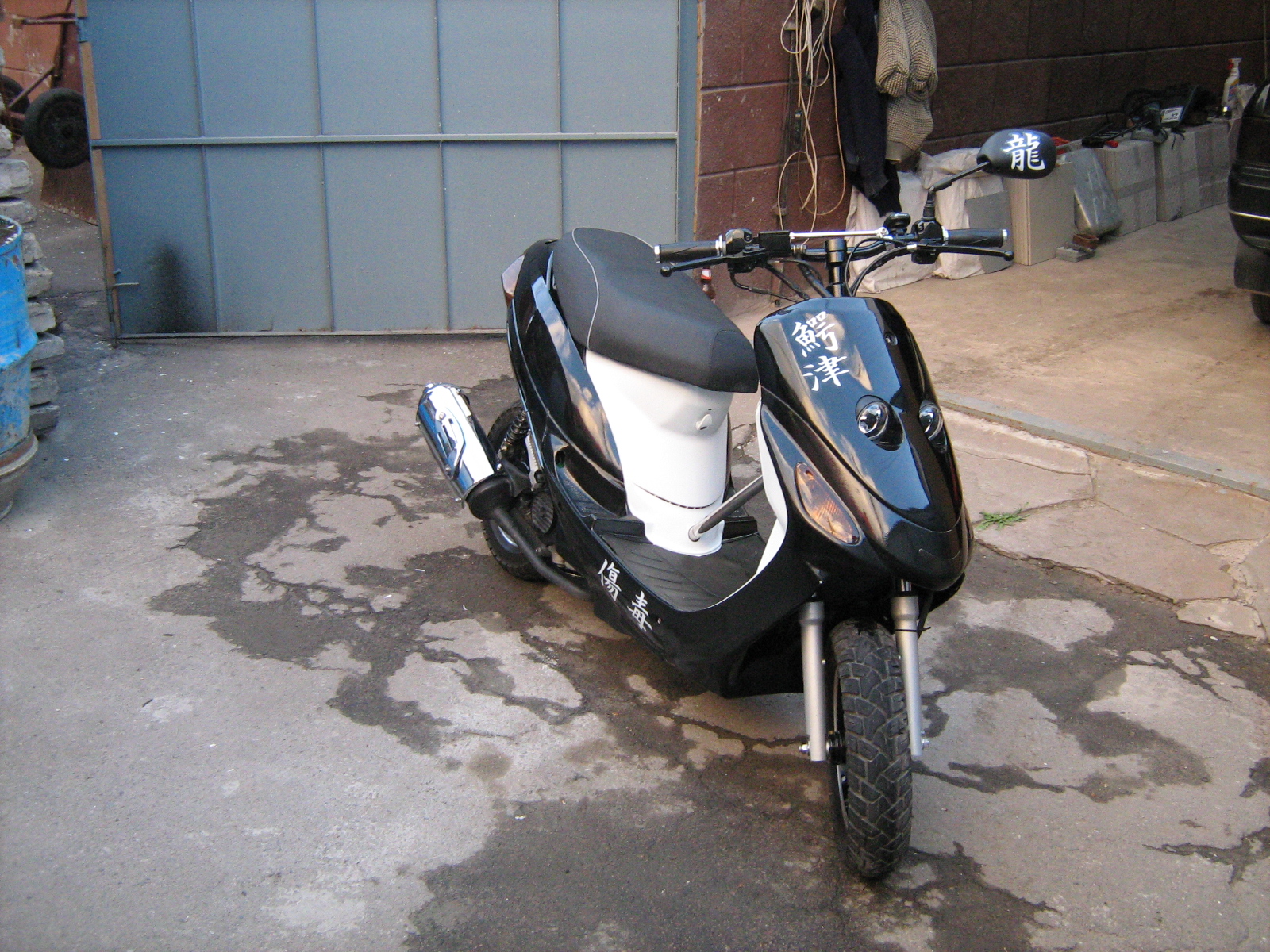

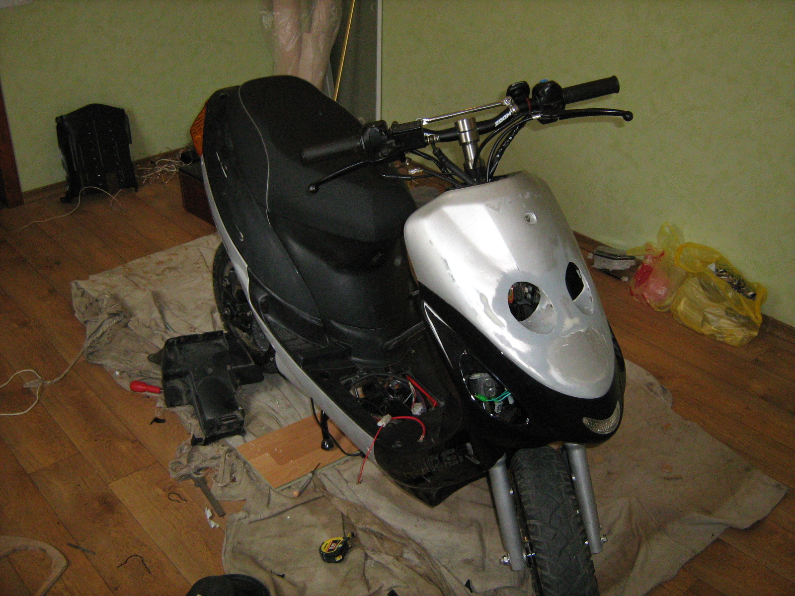

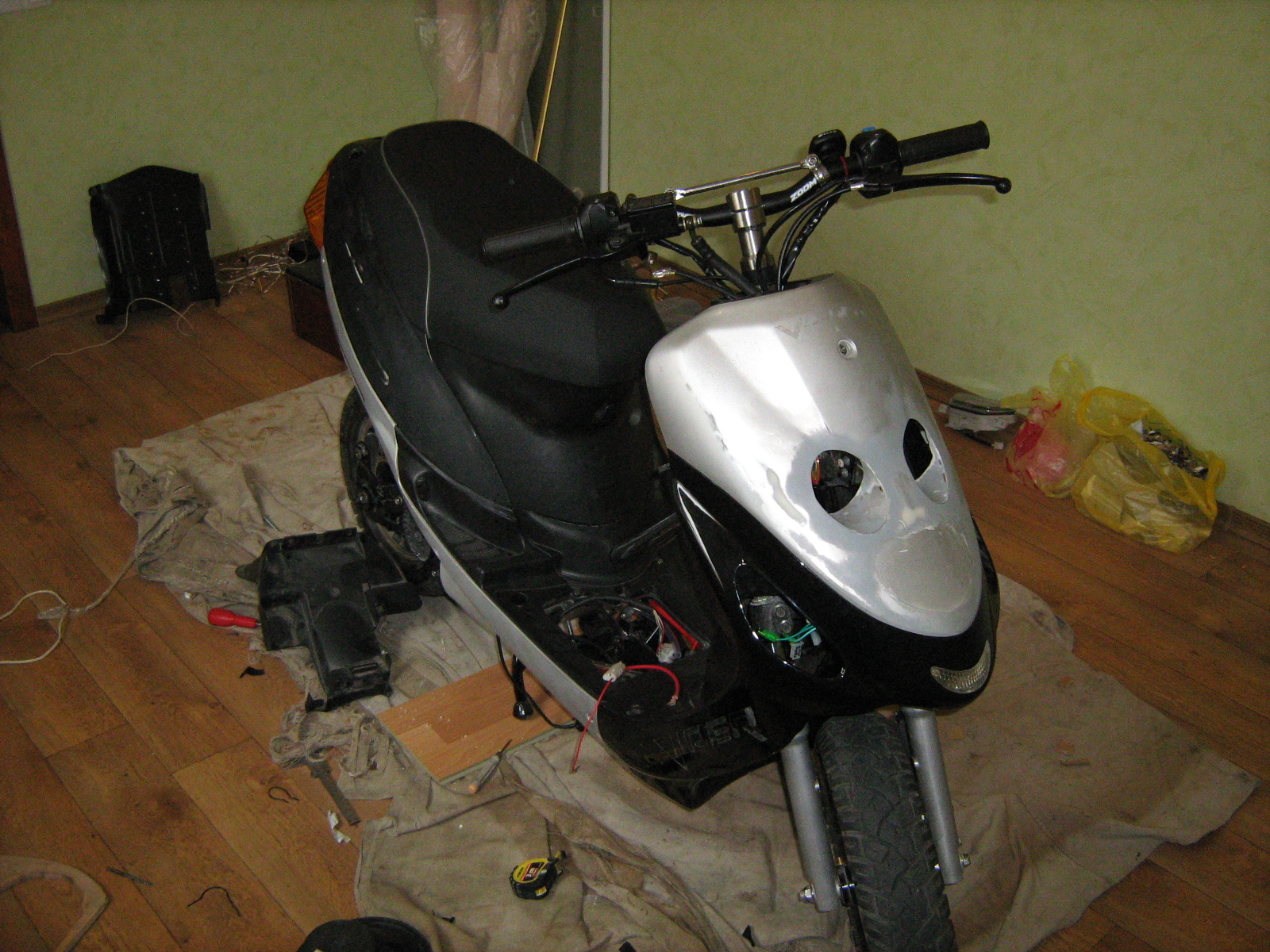

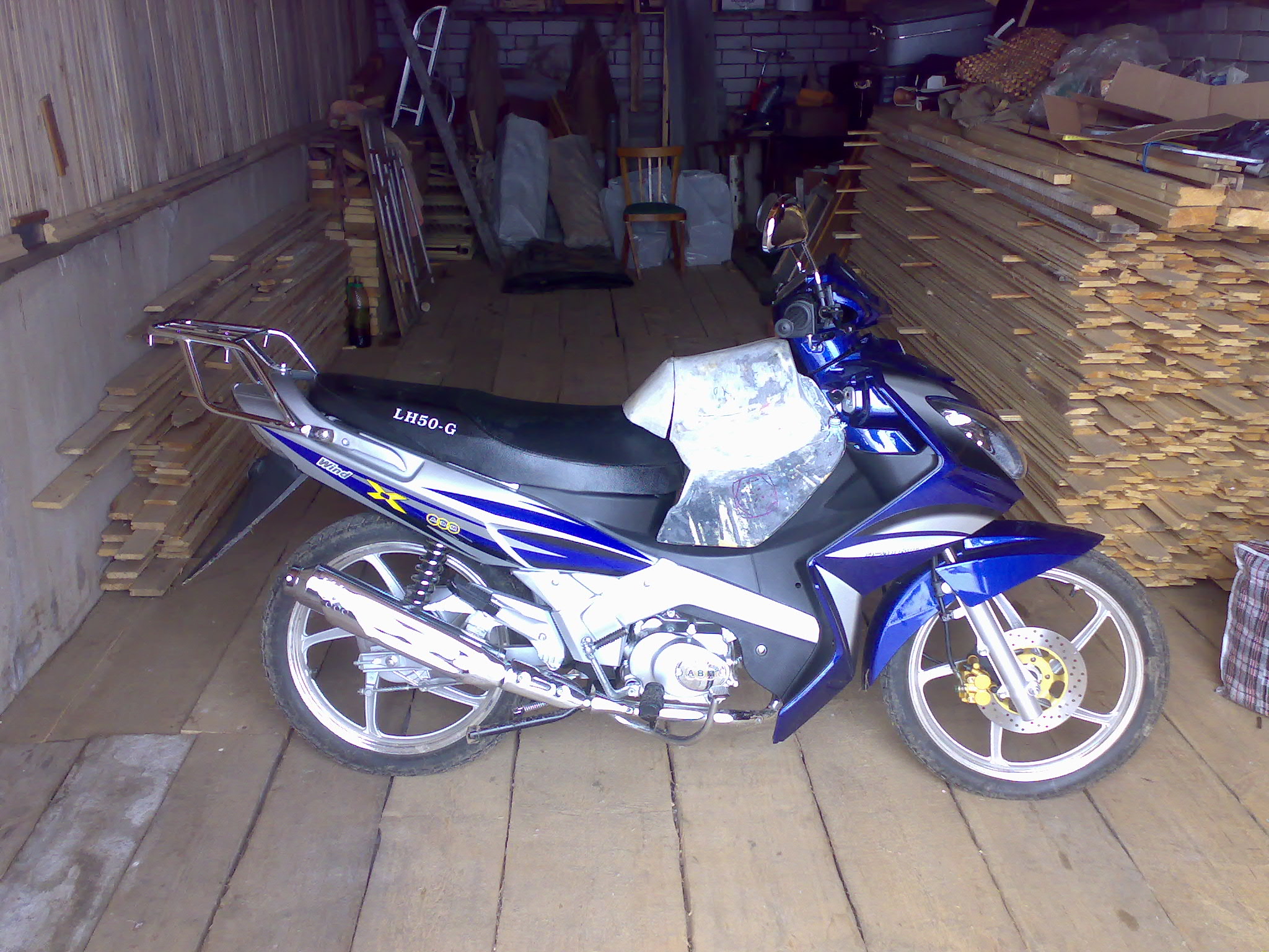

Делал скутеретту!
Вот пока что есть:
Комментарий к файлу: :-x Вот появился баг, но пока выглядит как будто он отдельно!
Так что надо еще покарсить и провести ленту между псевдобаком и нижней пластмассы!
2533.jpg [ 656.55 KiB | Просмотров: 6097 ]
Комментарий к файлу: Вот такой был!
2417.jpg [ 902 KiB | Просмотров: 6097 ]

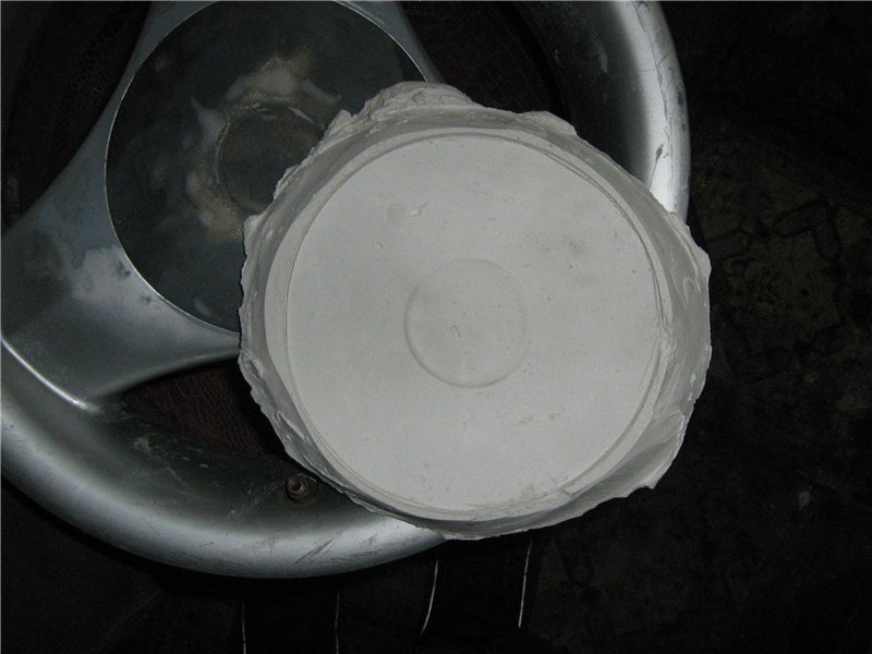

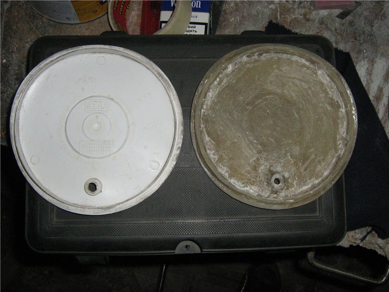

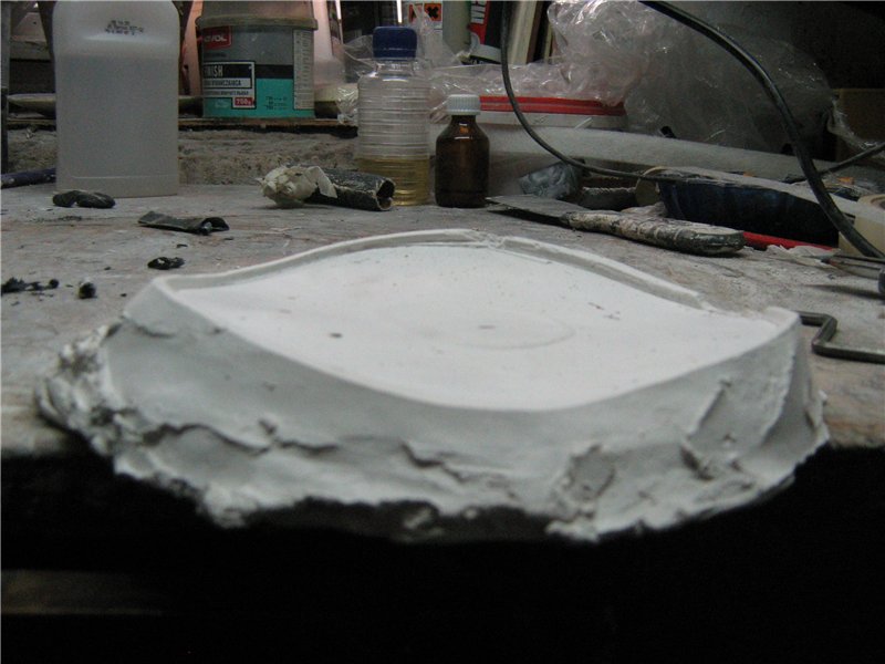

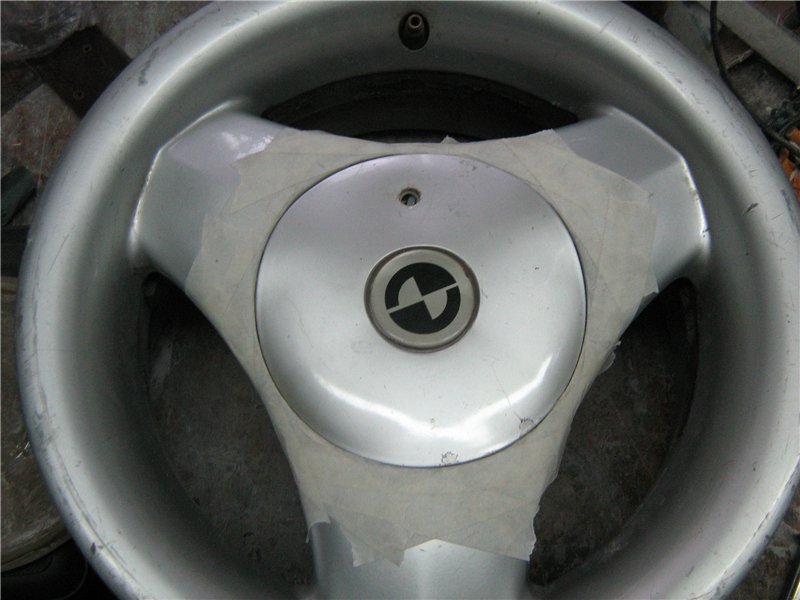

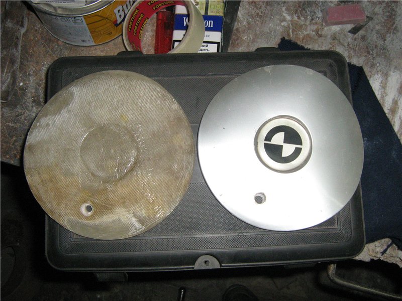

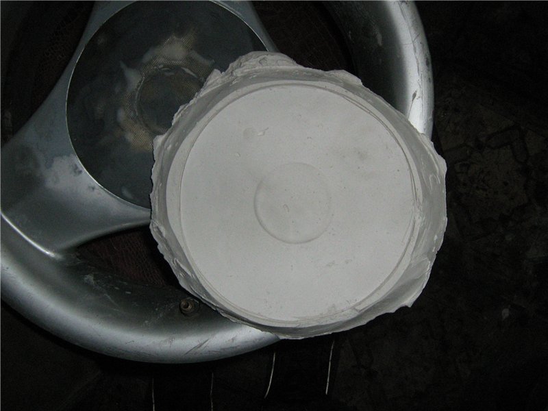

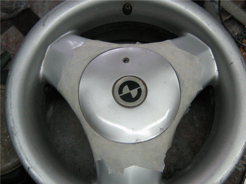

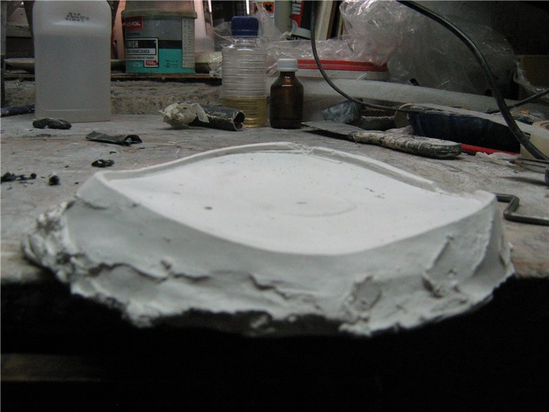

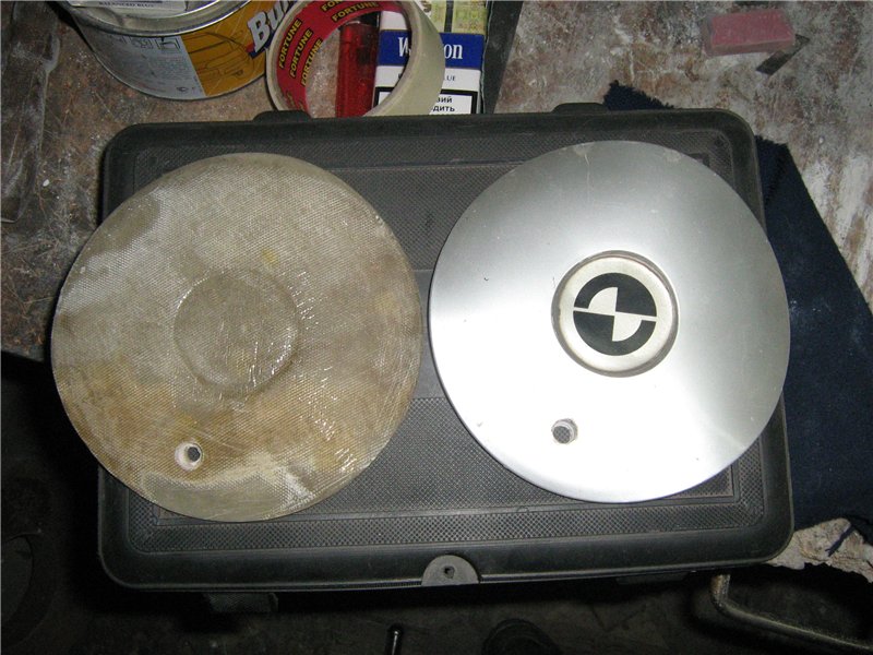

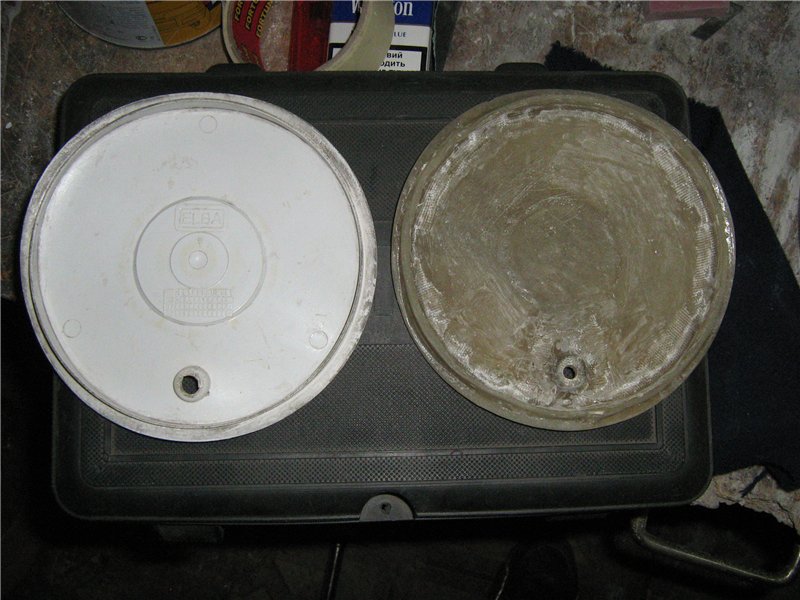

Вот была изготовлина крышка закрываюшая болты на диске
Была изготовлина матрица из гипса
bed0154ecb8e.jpg [ 66.08 KiB | Просмотров: 6046 ]
b35f748e6388.jpg [ 68.84 KiB | Просмотров: 6046 ]
30f4a30b258c.jpg [ 65.03 KiB | Просмотров: 6046 ]
3294958459fa.jpg [ 90.84 KiB | Просмотров: 6046 ]
b8f4cffc1643.jpg [ 101.31 KiB | Просмотров: 6046 ]
