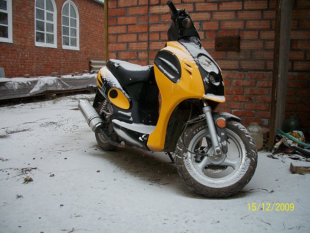

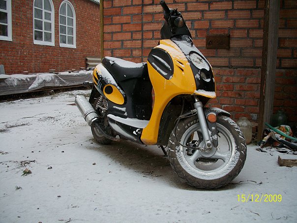

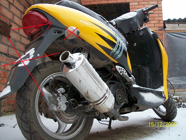

всем прив :) , началась зима :) , и появилась масса свободного времени *YAHOO*

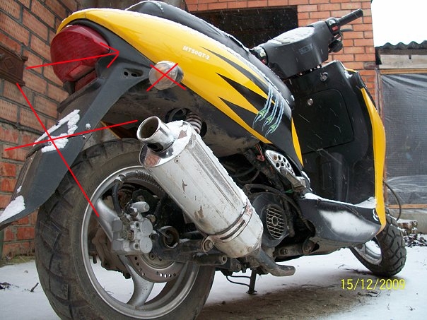

решил заняться своим конем :001 , знач скутер такой(фото внизу) хочу сделать закрытый зад, 8-) и убрать поворотники хочу влепить что нить поаккуратней из светодиоодов (стрелкой указал куда ) впринципе имеется запасной пластик такой же , помогите как и чем эт можно сделать , и вообще с чего начать ...
и второй вопрос , посоветуйте или подскажите от чего русского :-D можно поставить длинный амморт , прост я живу фиг 3нает где от города :( , и достать амморты оч.проблематично :( (((
Жду ваших советов)) :) )

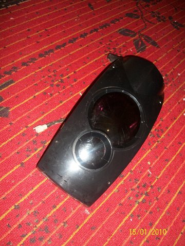

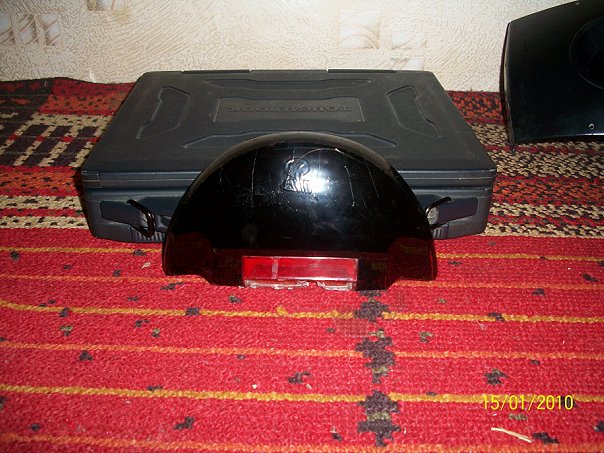

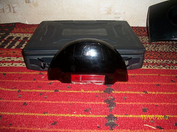

воть , затонировал 8-) пока фару и стопак ))) (фото внизу)
еще урезал стопак *JOKINGLY* , а то уж больно он выпирал из орбиты (фото позже как поставлю )
пока ток отдельные части ((( , поставлю позже )))

а у тебя нижний на фаре ,что за фонарь?
вообще прикольно! только поворотники не тонируй! интереснее будет,если отражатель черной красочкой покрасить...только вот как их будет видно-вопрос.....
габаритка , лвмпорчка стояла как на поворотах обычная ) ща светодиодка )
насчет поворотов йа их вообще убрать хочу, и сделать и светодиодными ) прост по бокам копуса стопа места валом , вот и думаю сделать пот 3-4 оранжевых светодиодных лампочкуи ,но не могу представить эту аццкую идею в деле *JOKINGLY*
мне впринципе повороты не особо нужны в нашем селе ))) йа вообще думал убрать их , ))) но эт плохая идея , вдруг че , ппц сразу (

ну что..идея то не так страшна,как ее воплощение)))))))))
я тебя предостерегу вот чем:
диоды вещь очень интересная,только вот чем они плохи-не дают спектр,а дают определенную длинну волны,то есть при определенных условиях твоих "поворотов" может быть и не видно,или плохо видно днем....,
а в габарите что за лампочка,под обычный цоколь как от 21вт??
кстати,длинные аморты ты на зад хочешь???
не ставь! а то может быть и такое-центральная подножка не будет до зесли дотягиваться...там все,очень выверено,я на 5 см длинне на свой ставил аморты-у меня подножка над землей болталась....
а это вещь не то что полезная-а нужная,и даже необходимая!

Про аморы могу сказать только что на хонду дио от мотоцикла урал подходят!во зможно и на твой полезу! но они расщитаны на гораздо большую массу поэтому буду ох*****е :-D пинки :001 на кочка , а чтоб этого небыло надо просто аморик распинать *JOKINGLY* чтоб он вытек и тогда будет гуд! но вот они могут быть только совсем немного длиннее твои ну буквально сантиметра на 2 может на 3

это решается применением самодельной проставки желаемого рамера

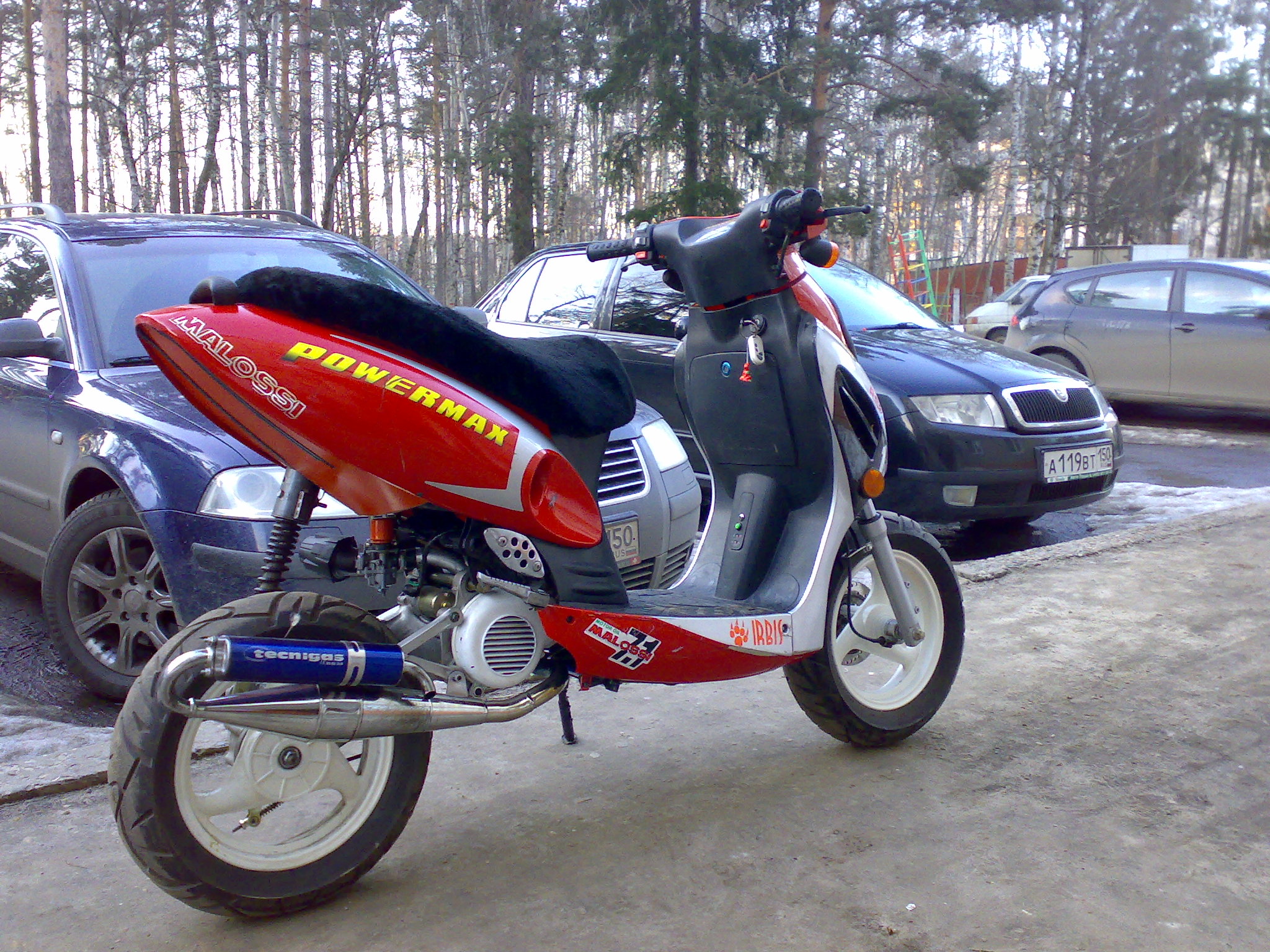

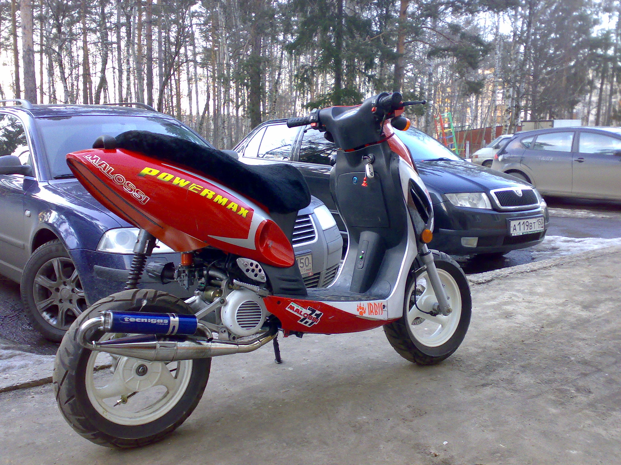

У меня такой же пластик как у тебя, внизу на фотке видно как сделан подхвостник, стопы и поворотники ввиде светодиодных лент приклеяны к нему же, светят лучше чем обычные эт точно, если приглядеться можно увидеть и проставку под аморт, железная трубка вверху аморта, туда ее легче приделать чем вниз(проверено личным опытом)) НО чтобы сделать такой подхвостник нужно или вмять бак или перенести его в унитаз, я лично вмял(бак не лопнул и ниче с ним не случилось) В общем то вот)
вооо.... предел мечтаний из чего ты этц штуку мутил ??)
