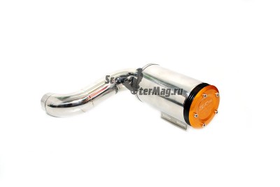

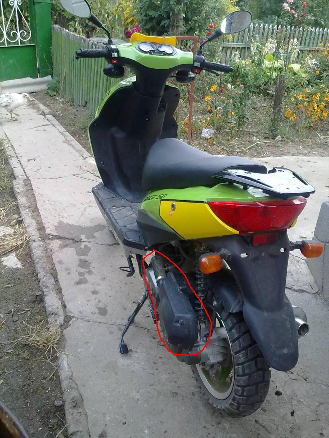

Здравствуйте хотелось бы спросить кто то занимался стайлингом воздушного фильтра?
Хотелось бы надать ему более приятного вида, а то вот эта вот торчащая бандура не очень радует глаза.

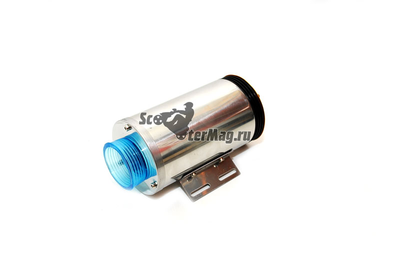

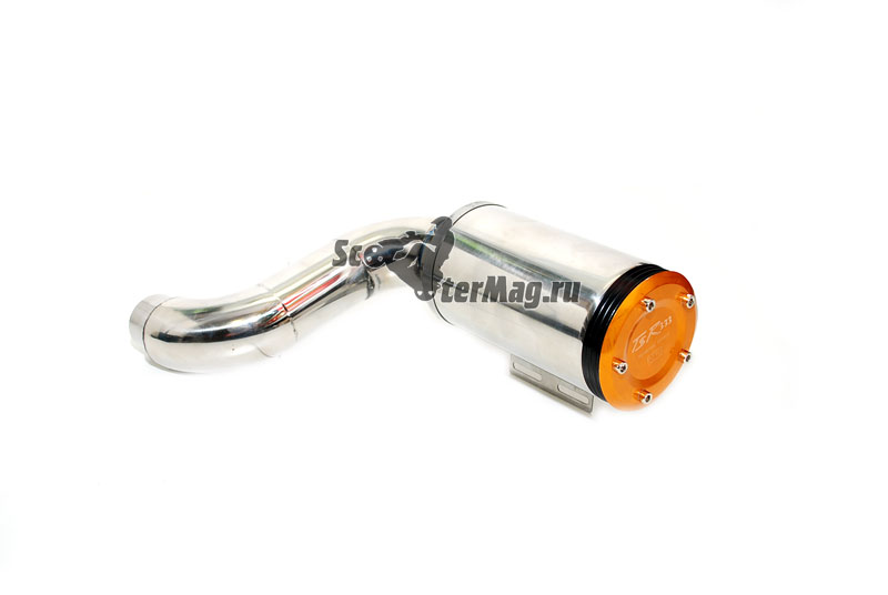

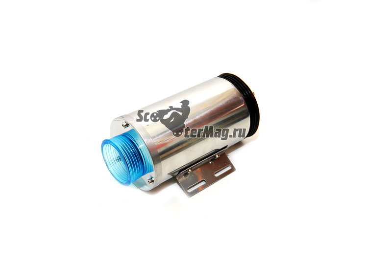

а посмотрите на эти экземпляры которые я видел на скутермаге вообще прелесть
DSC_5834_enl.jpg [ 26.76 KiB | Просмотров: 13417 ]
DSC_5832_enl.jpg [ 23.31 KiB | Просмотров: 13417 ]

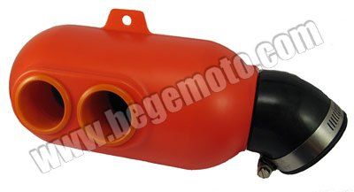

или на этот с бегемото тоже приятный вид имеет.

у меня со скутермага аирбокс такой есть, в этом году хочу поставить, смотрится неплохо на скутере напоминает второй глушитель и крепления идеально подходят под мой скутер.

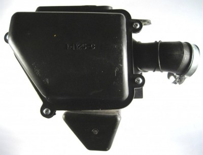

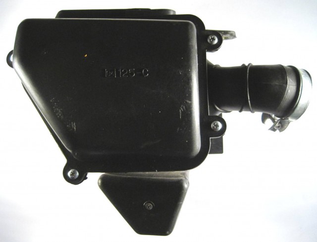

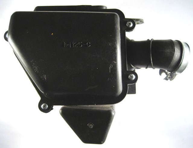

Вот посидел посмотрел разные сайты нечего подобного не нашел (я имею введу на украинских сайтах) и решил куплю ка я себе фильтр от 125сс поставлю нормальный фильтрующий елемент и бдет он у меня заделан под сидуху как раз нормально и что самое главное почти не видно. Может я не прав, и это может повлечь за собою массу других проблем, то тогда поправьте меня, фото фильтра ниже!

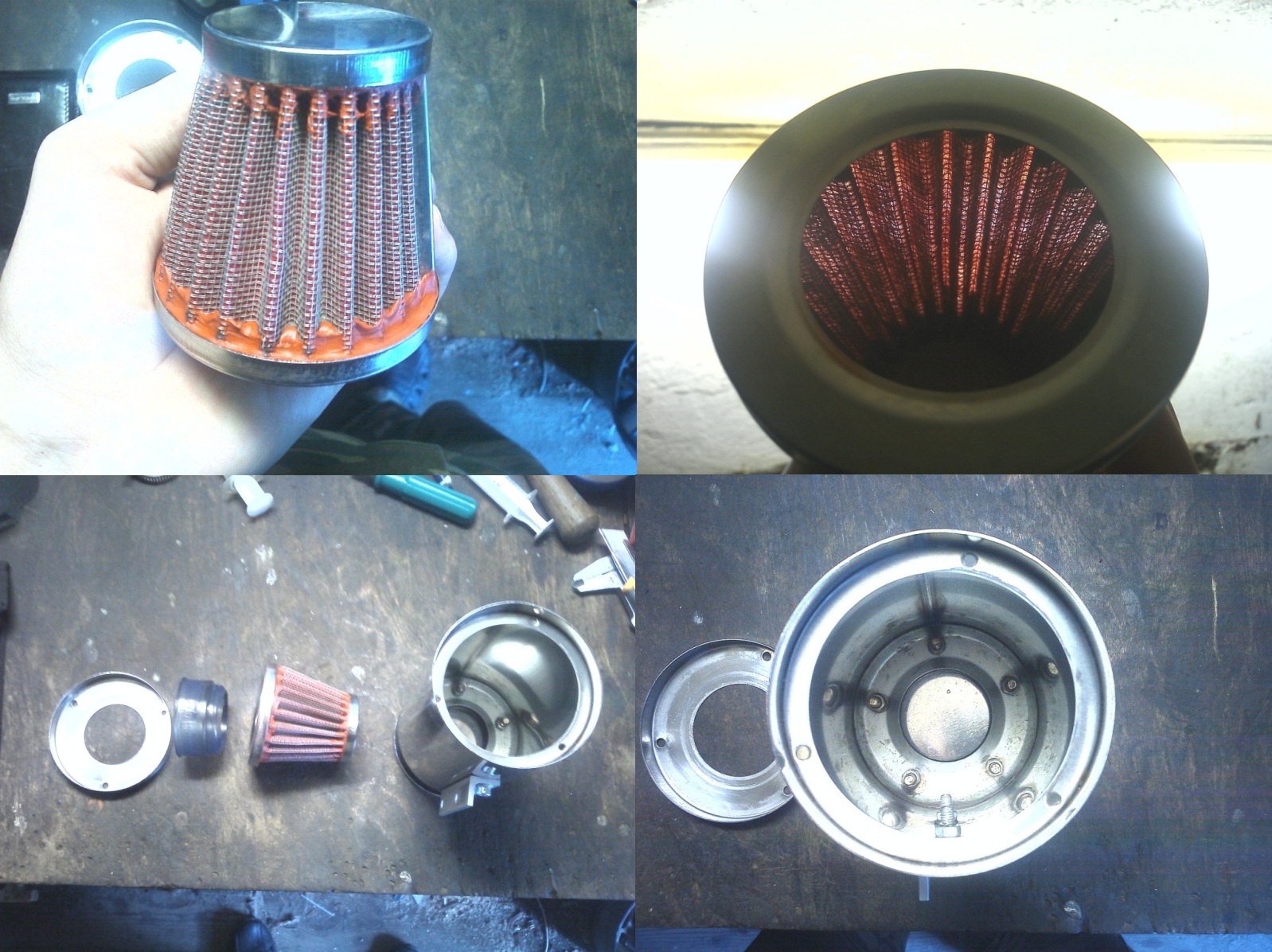

Раз тему про Airbox закрыли отпишусь здесь.

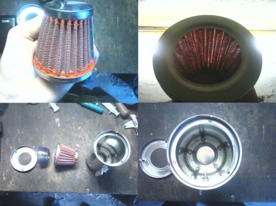

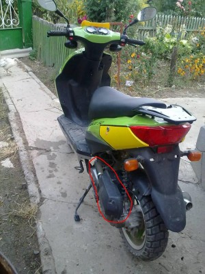

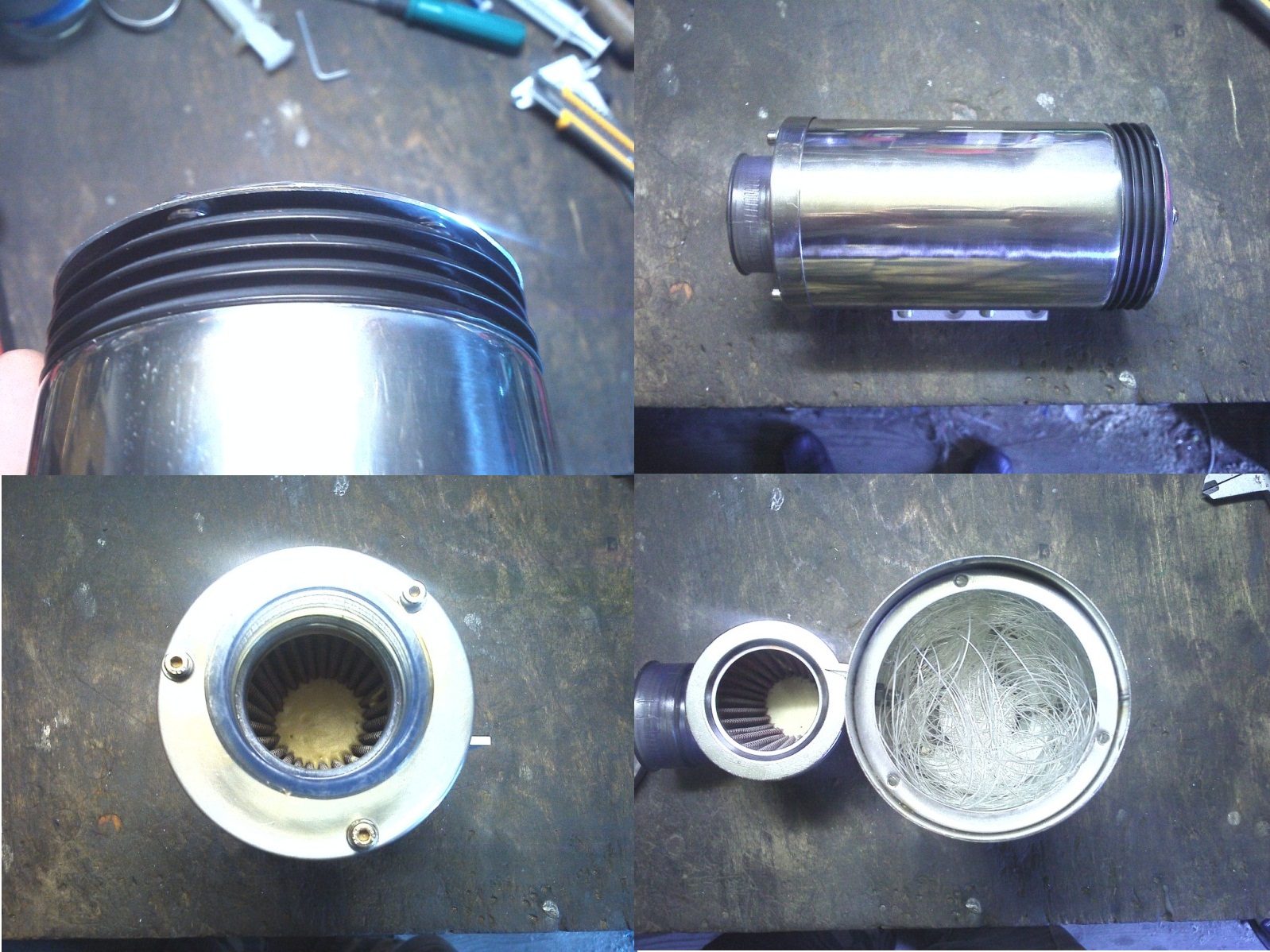

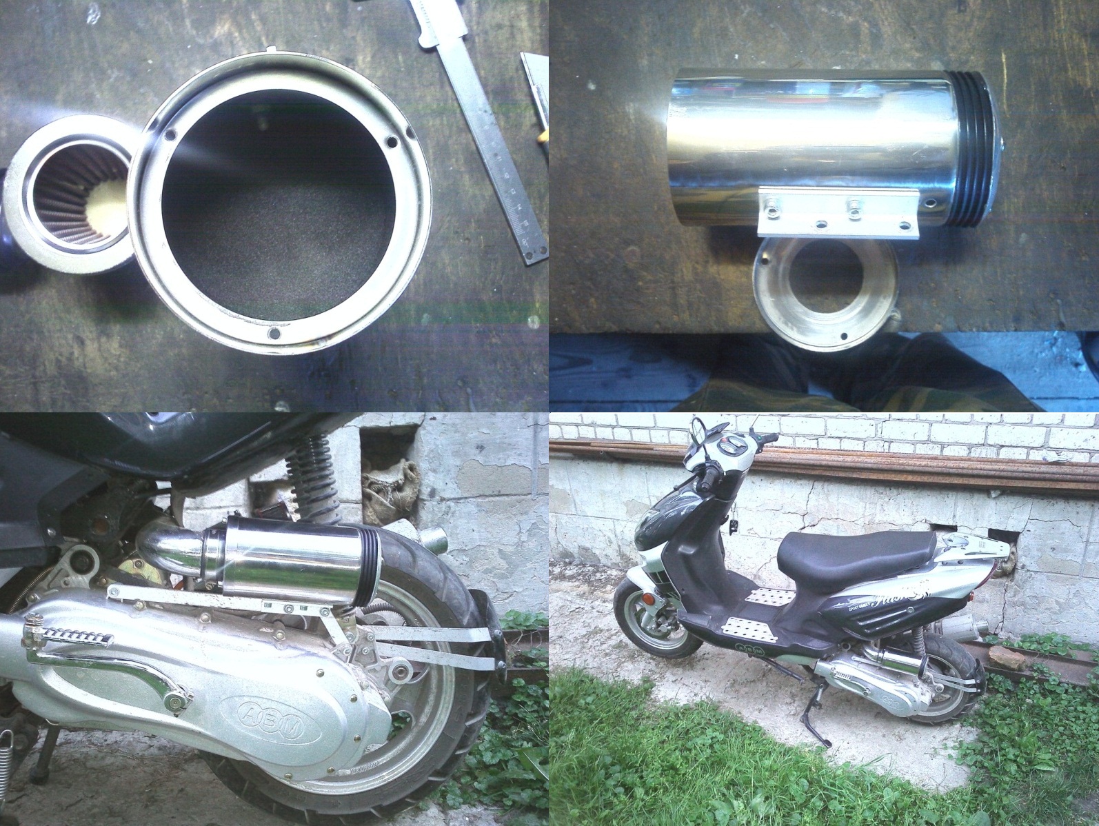

Откатал с Airbox-ом полтора сезона. Конечно в стоке его ставить нельзя, фильтрующий элемент надо обязательно пройти герметиком и использовать только со специальным маслом для воздушных фильтров у меня от ликви-моли балончик спрей с ним фильтр забивается через 200-300км пробега и карбюратор начинает богатить. Дополнительно засунул леску чтоб ловить капельки воды. Так же можно вставить поролоновый фильтр я его ставил совместно с нулевиком, результат не понравился. Уголок крепления заменил на более надежный. Изготовил крепление к вариатору так как изгиб изогнутой трубы фильтра смотрит немного вверх и установить параллельно вариатору неудалось.
1234.jpg [ 543.27 KiB | Просмотров: 13339 ]
5678.jpg [ 635.96 KiB | Просмотров: 13339 ]
9101112.jpg [ 733.86 KiB | Просмотров: 13339 ]

где ты его герметиком проходил dna? я смотрел вроде герметично всё.

Напервой фотке видно красный герметик в местах примыкания сетки к чашкам. Держал в руах несколько китайских нулевиков у всех были неплотности в местах склейки сетки с чашками у некоторых в этих местах нехватало самой фильтрующей "ткани".

а обслуживаешь как? как штатный фильтр?
 Заголовок сообщения: Re: Cтайлинг воздушного фильтра
СообщениеДобавлено: 03 Feb 2012, 22:17
Зарегистрирован: 21 Sep 2010, 21:21
Сообщений: 45
Скутер: Flash
Да, промыл - смазал, только чаще и специальным маслом.
