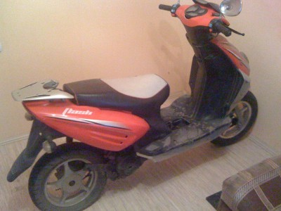

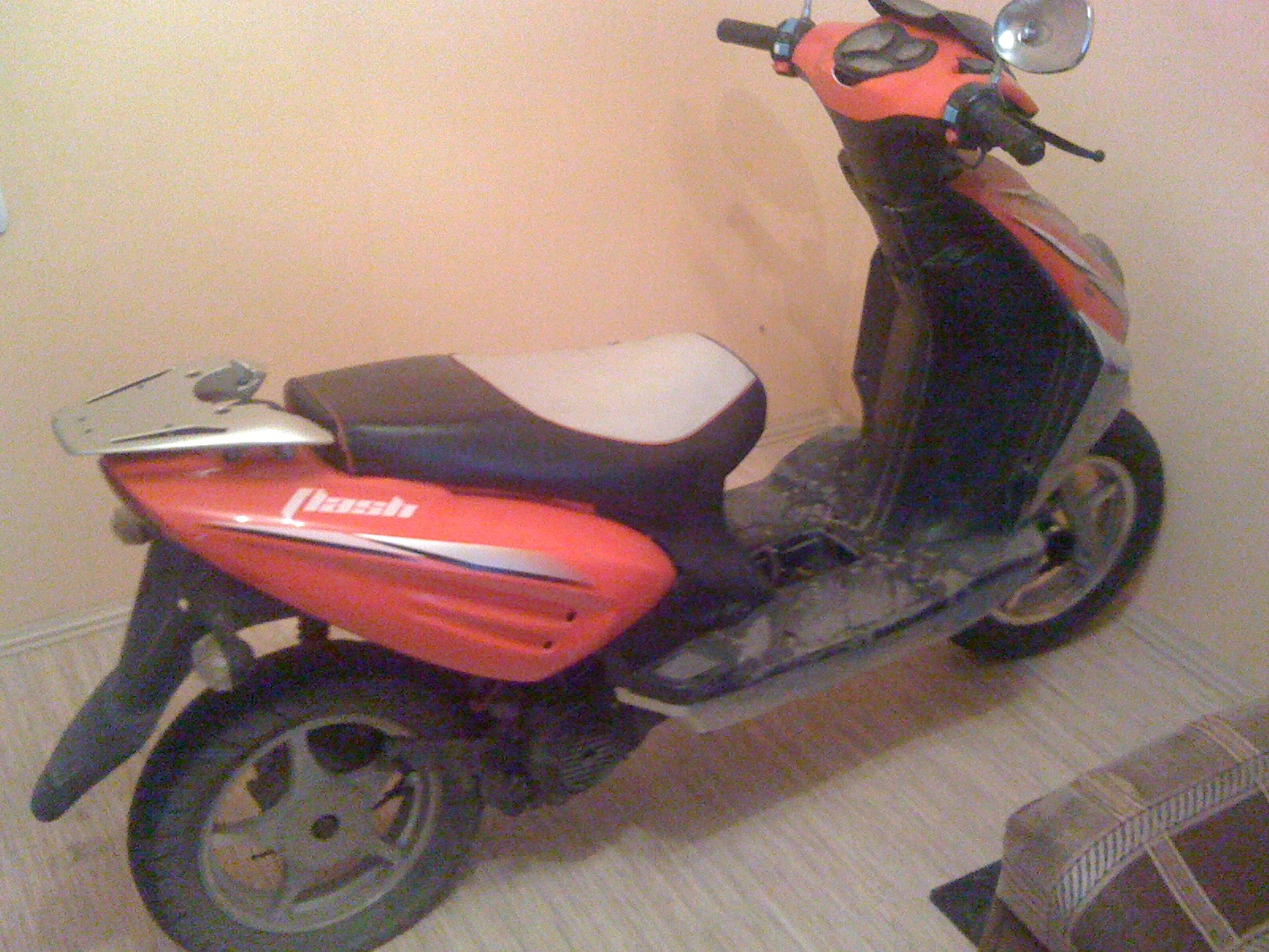

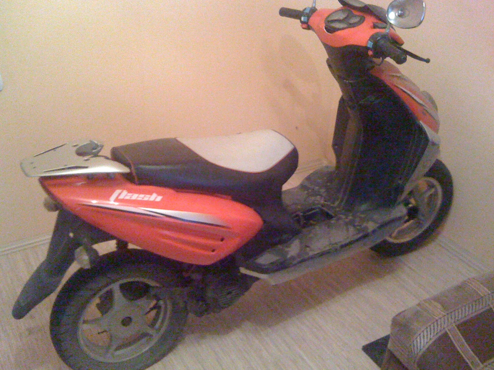

Осенью мне достался GX Flash в срднеушатанном состоянии, неизвестного года выпуска. Основные проблемы:
1. Пластик местами покоцанный, поломанный и потертый, много оторванный "ушек" крепления.
2. Непонятки с проводкой. Не работает сигналка и брелок утерян. Приборка не работает. Повороты не работают.
3. Задней подвески нет. Передней тоже почти нет.
4. С двигателем все нормально, его перебирали летом и установлена поршневая на 82сс.
5. Отломан глушитель.
6. Седенье вот вот расползется по швам.
Комментарий к файлу: Что было в начале
IMG_0272.JPG [ 719.55 KiB | Просмотров: 4161 ]

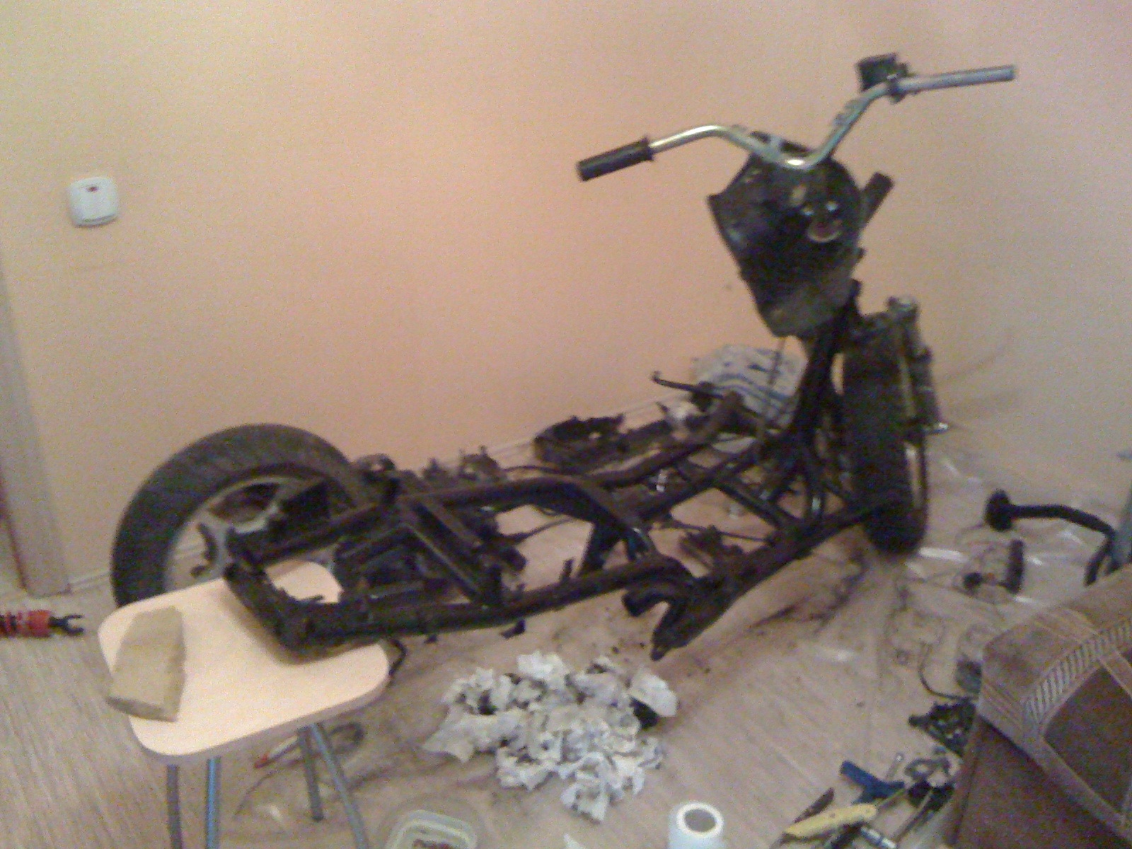

Пока что сделано следующее:

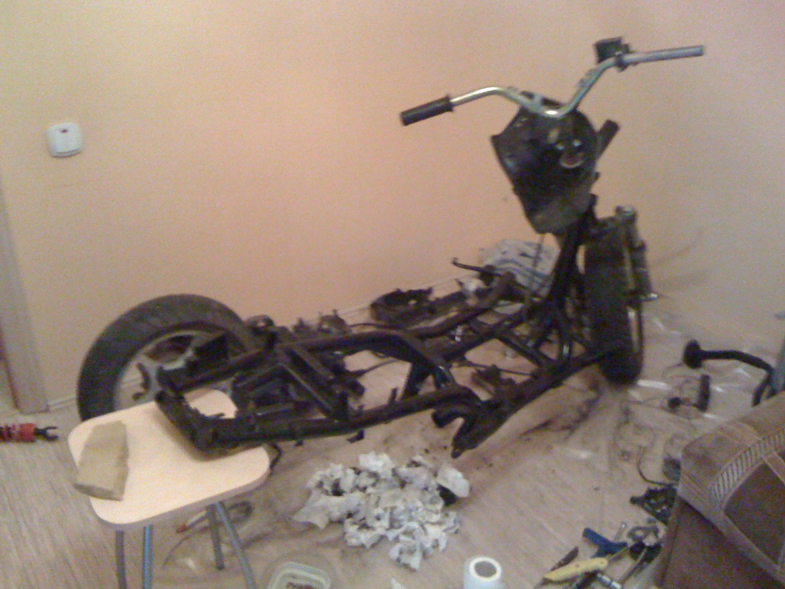

1. Разобрал и отмыл раму зубной щеткой до блеска :-D . Рама целая и без ржавчины.
Комментарий к файлу: Разобрал
IMG_0295.JPG [ 513.73 KiB | Просмотров: 4161 ]

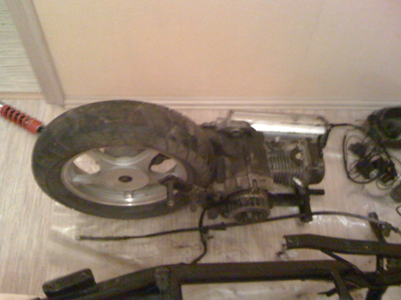

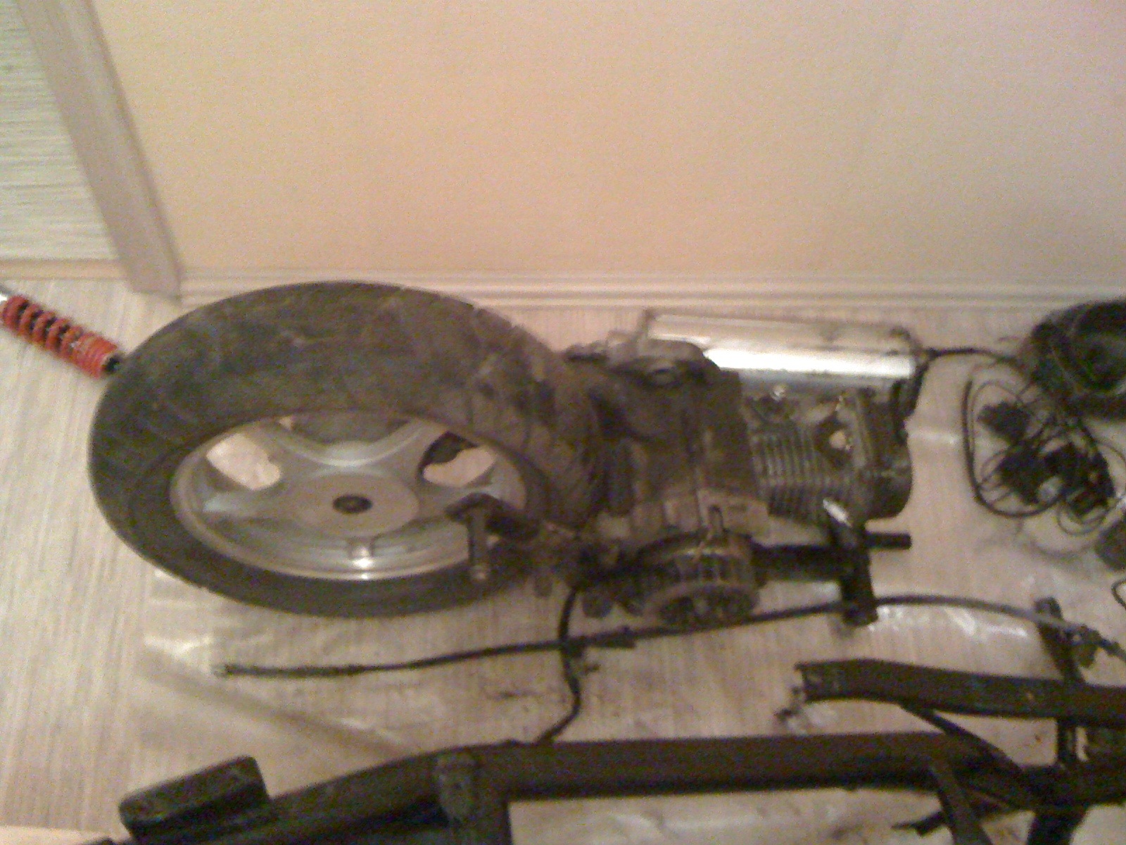

2. Снял двиг, мою зубной щеткой с порошком.
Комментарий к файлу: Снял двигатель
IMG_0296.JPG [ 519.52 KiB | Просмотров: 4161 ]

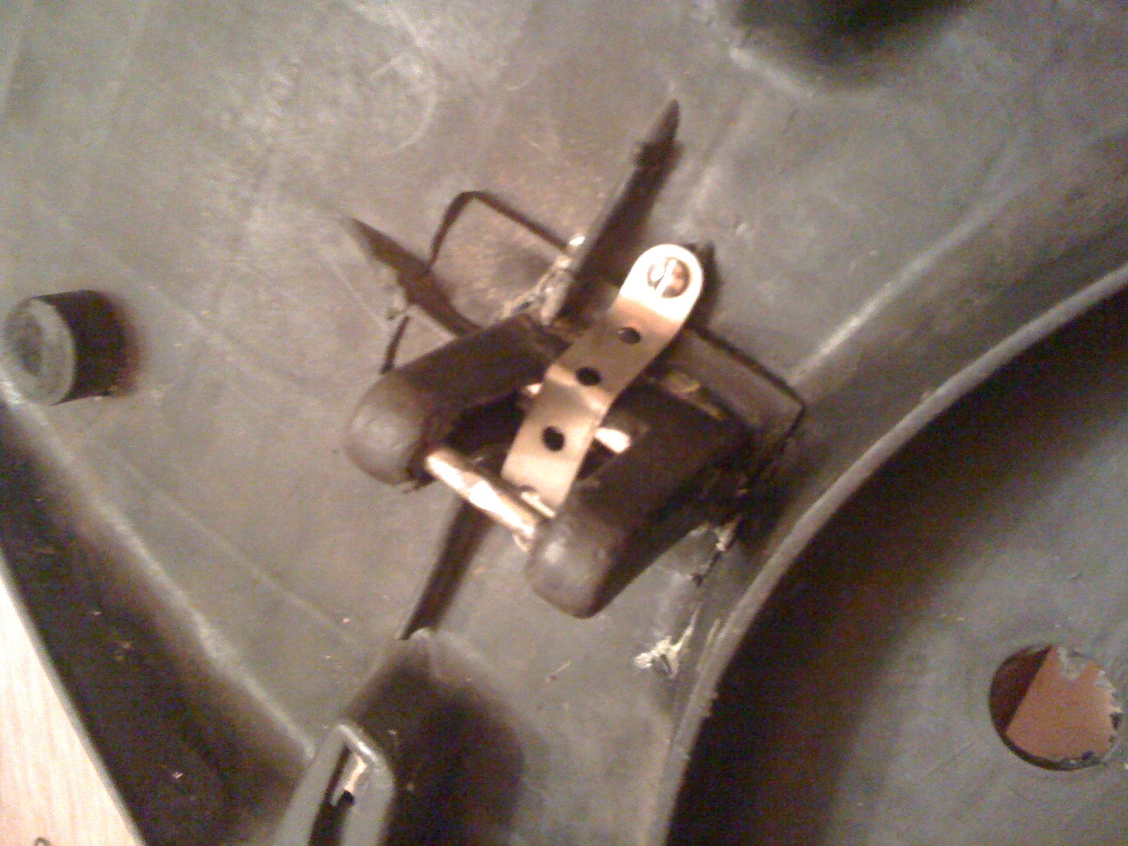

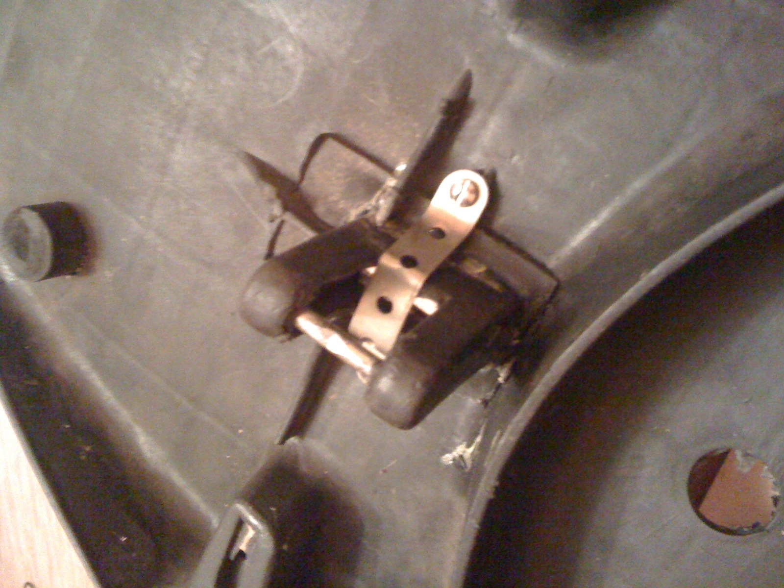

4. Подлечил седенье, было отломано ушко защелки, восстановил детским конструктором.
IMG_0289.JPG [ 532.85 KiB | Просмотров: 4161 ]

1. Что можно сделать с движком пока он снят, какое ТО провести. Я думаю про замену масла в двиге, редукторе и регулировка клапанов.

По дрыгателю хорошо отмой поменяй масло, отрегулируй клапана, карб и тд.

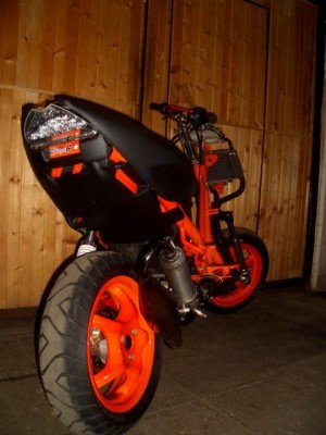

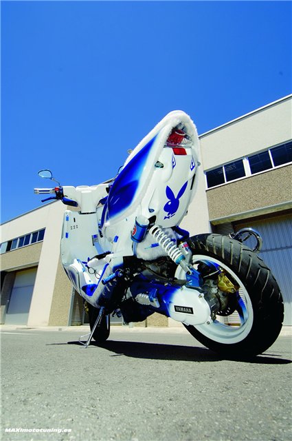

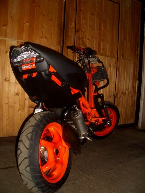

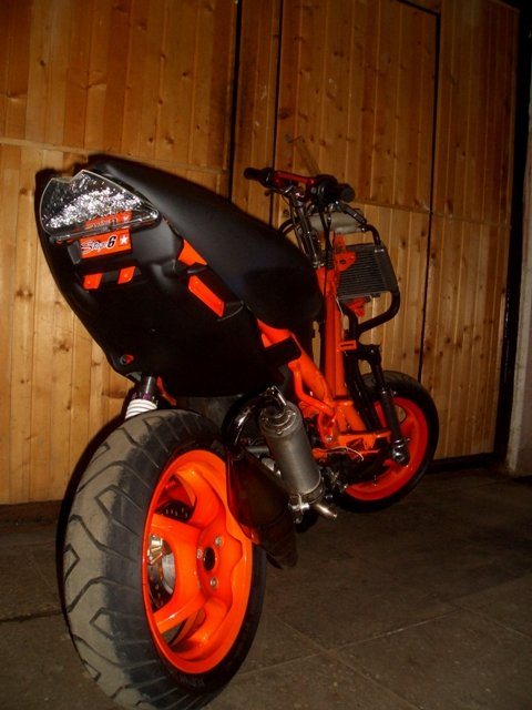

Зад ты хочешь сделать как то так ???
5c5cec84d0b9.jpg [ 57.58 KiB | Просмотров: 4050 ]
b8fecca2fb25.jpg [ 57.55 KiB | Просмотров: 4050 ]
