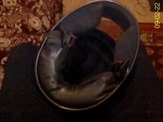

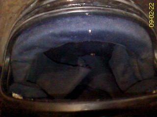

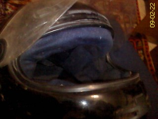

ЗДРАВСТВУЙТЕ!!Мне нужна ваша помощь!нидавно купил себе шлем не в идеальном состояние,особено изнутри!Вот теперь мне хотелось бы перетянуть из нутри ткань,но незнаю какой лучше,и чем клеить?ПОМОГИТЕ!

Корче.
Внутренности шлемов как правило выдожены пенопластом. Это относится и к дешевым и к дорогим. Просто свойства пенопласта немного будут отличаться. Поверх пенопласта идет тканевая обивка. Для нее используются всякие антиалергенные ткани и т.п. Между тканью и пенопластом проложен слой паралона.
В принципе все просто... Маштабы перестройки определять самому. На сколько хватит умения и терпения.
В идеале можно выкроить занова внутреннюю пенопластовую капсулу, а на нее приклеить липучку, к которой можно будет прикрепить съемный тканевый вкладыш. Правда скулы или весь воротник стоит делать несъемным. А то будет стаскиваться при надевании.
Пенопластовая часть обычно состоит из нескольких частей. Так и с заготовками проще и внутрь монтировать легче. И скулы можно заранее обтянуть.
Короче, самому решать, на сколько глубоко затевать реставрацию.
